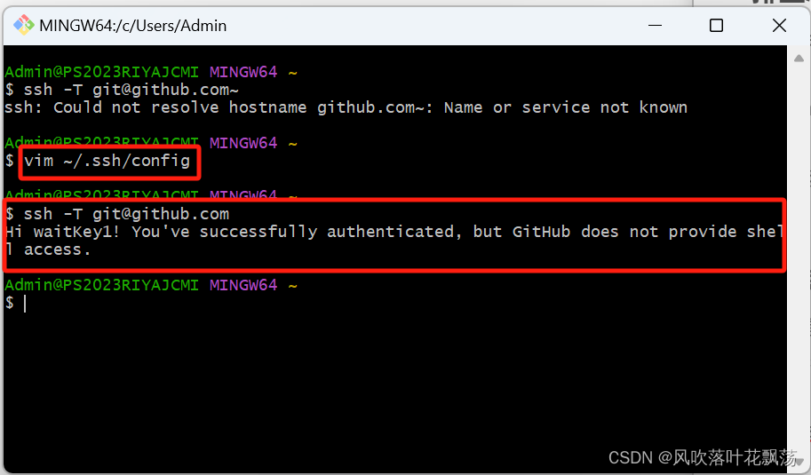

1、使用GitHub的443端口
22端口可能被防火墙屏蔽了,可以尝试毗连GitHub的443端口。
打开git bash
$ vim ~/.ssh/config
  1. # Add section below to it
  2. Host github.com
  3.   Hostname ssh.github.com
  4.   Port 443
$ ssh -T git@github.com
Hi xxxxx! You’ve successfully authenticated, but GitHub does not
provide shell access.
这个解决方案的思绪是:给~/.ssh/config文件里添加如下内容,这样ssh毗连GitHub的时候就会使用443端口。
Host github.com
Port 443
如果~/.ssh目录下没有config文件,新建一个即可。
修改完~/.ssh/config文件后,使用ssh -T git@github.com来测试和GitHub的网络通信是否正常,如果提示Hi xxxxx! You’ve successfully authenticated, but GitHub does not provide shell access. 就表现齐备正常了。
