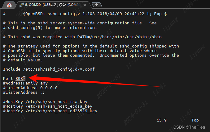

2、SSH文件配置
利用
vim编辑器
打开
sshd_config
文件
vim /etc/ssh/sshd_config
将
Port
前方的
删掉,然后改一个自己想要的端标语,发起端标语不要小于
6000
这里我们修改为
8080
端口。
默认端标语是:22
不修改端标语则系统会利用默认端标语。

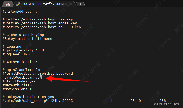

打开文件后找到这个位置,将箭头指示的语句开头的 # 删掉。
假如没有这个语句,则自己手打上去!!!!
完成修改之后我们输入命令重启ssh,如许配置就生效了。
sudo /etc/init.d/ssh restart
如许就重启成功了

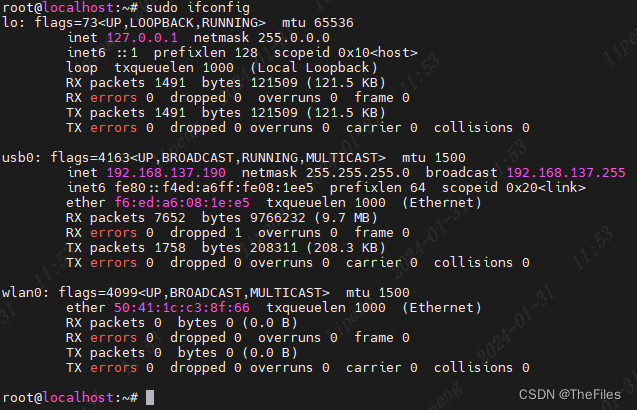

3、查看开辟板IP地址
我们将ubuntu已经毗连上网络
然后我们输入以下命令,查看本机的IP地址:
sudo ifconfig
只有 usb0 是拥有inet这个选项的,上面的IP为:192.168.137.190 (我们记取这个IP,这个IP是用来远程登录SSH用的)
注意:
根据你的毗连方式差别,所拥有网络的接口也差别,我利用的是USB共享网络所以本机表现的是 usb0 这个网络端口。
lo这个网络端口的IP是:127.0.0.1 这个地址是本机回环地址,不具备对外网络毗连的功能,只可用于本机调试利用。关于回环地址可以从网络上搜到的大量的资料。

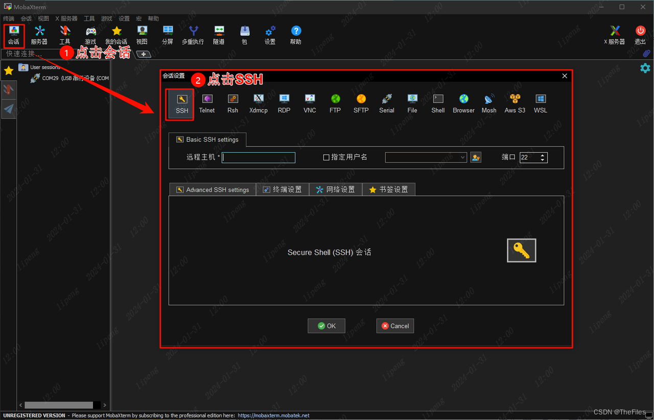

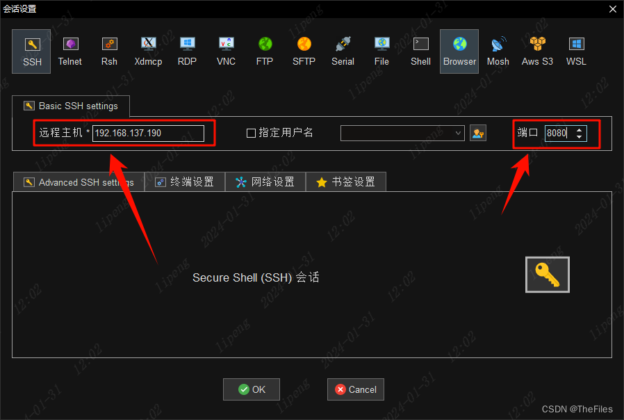

4、毗连开辟板(MoBaXterm工具)
我们利用MoBaXterm这个软件举行毗连开辟板!!
我们点击会话,点击SSH

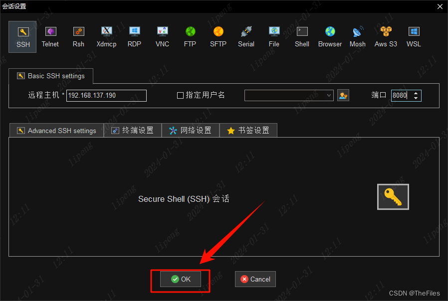

我们输入开辟板的IP地址,并且将端口改为8080。
注意:IP地址和端标语在上方的文档中有说明。
点击OK

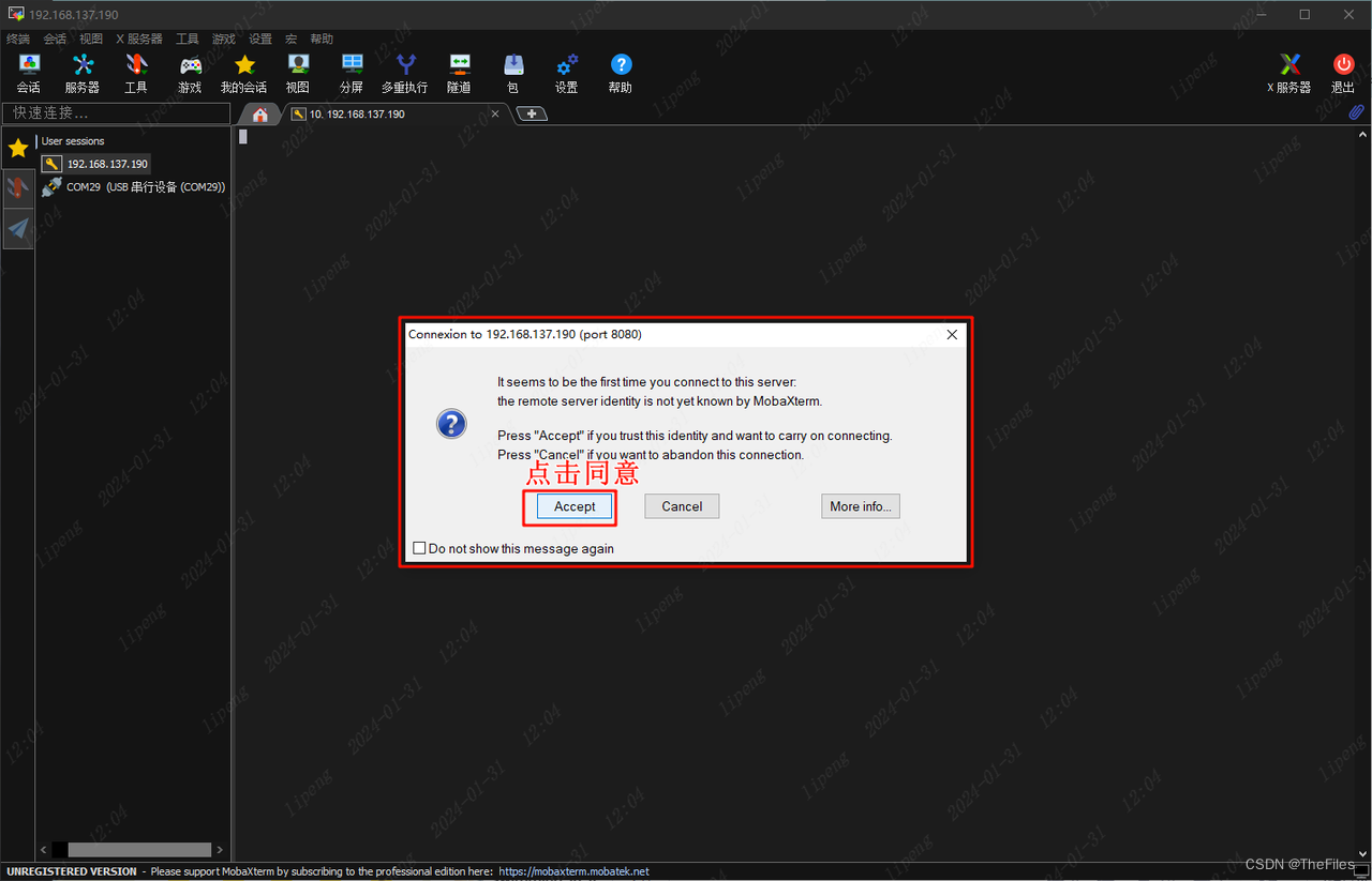

弹出同意窗口,我们点击同意。
也有可能不会弹出,没有弹出则不用在意。

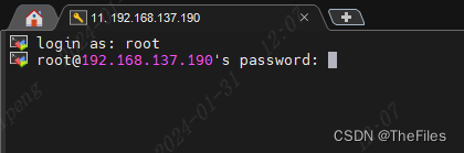

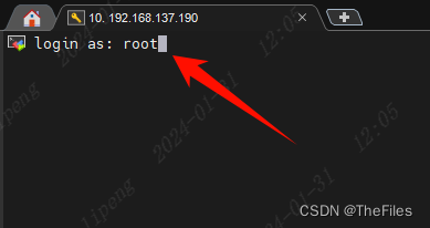

然后我们输入账号暗码(这里我就直接利用root)
注意:暗码是不可见的

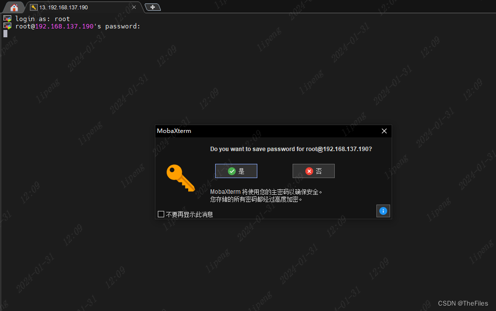

回车之后会出现一个弹窗:是否要保存暗码(根据自己的需求选择)
我们选择不保存

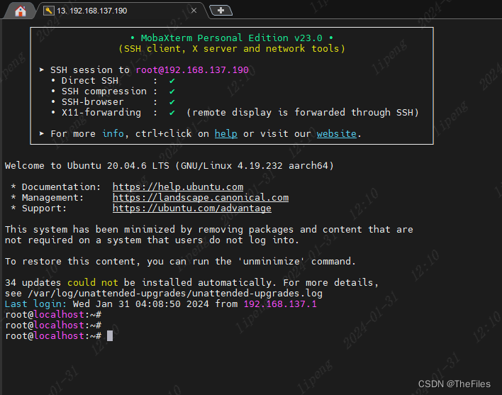

如许SSH远程毗连就成功了
