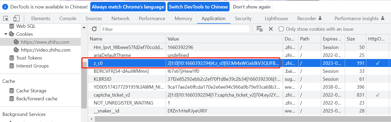

1.我们以登录知乎为例,首先要获取cookie值

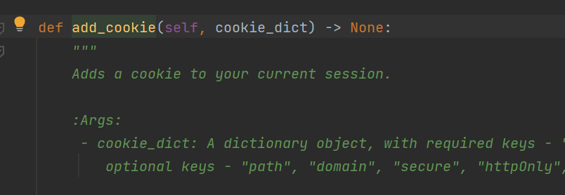

 2.添加cookie,add_cookie(cookie)
我们进入add_cookie方法源代码可以看见需要传递一个字典类型的值,因此cookie传入时要以字典的方法传入
  1. cookies = {
  2.     'name': 'z_c0',
  3.     'value': '获取的cookie值'}

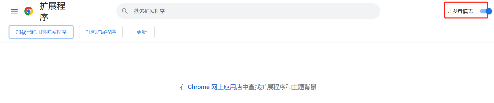

十六.Chropath插件
1.下载插件:https://crx4.com/7605.html
2.下载完成后解压到本地文件夹,打开浏览器扩展程序,打开开发者模式

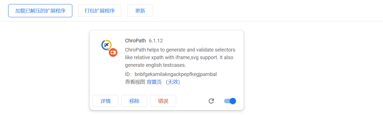

3.点击加载已解压的扩展程序,导入即可
4.这时我们就可以看见导入的插件了,左侧选择对应的元素,右侧chropath  tab下会展示具体的value值
