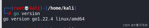

# 查看安装版本
go version

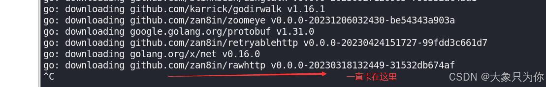

卡在go: downloading github.com/zan8in/rawhttp 这个地方很久没反应
如果没有利用Ctrl+C命令逼迫停止,最后会有非常信息如下:
....略
whttp/@v/v0.0.0-20230318132449-31532db674af.zip": dial tcp 172.217.163.49:443: connect: connection refused
pkg/runner/celprogram.go:18:2: github.com/zan8in/oobadapter@v0.0.0-20240611013553-c79cb5eec939: Get "https://proxy.golang.org/github.com/zan8in/oobadapter/@v/v0.0.0-20240611013553-c79cb5eec939.zip": dial tcp 142.251.42.241:443: connect: connection refused
pkg/runner/cel.go:15:2: google.golang.org/genproto/googleapis/api@v0.0.0-20230530153820-e85fd2cbaebc: Get "https://proxy.golang.org/google.golang.org/genproto/googleapis/api/@v/v0.0.0-20230530153820-e85fd2cbaebc.zip": dial tcp 142.251.42.241:443: connect: connection refused
把以上报错信息复制去ChatGPT给出的分析是安装和编译 afrog 时遇到了连接问题,无法从 Go 代理服务器下载所需的包。这大概是由于网络问题或代理服务器的问题。
实验在欣赏器中打开 https://proxy.golang.org 是能正常访问。接纳更改 Go 代理服务器的方式办理
# 执行该语句后再重新编译afrog就正常了
go env -w GOPROXY=https://goproxy.cn,direct

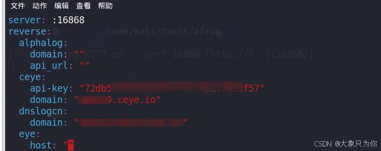

在扫描之前,必要先配置afrog-config.yaml
4.0、配置afrog-config.yaml
配置文件目录在$HOME/.config/afrog/afrog-config.yaml 。具体可参考:https://github.com/zan8in/afrog/wiki/Configuration

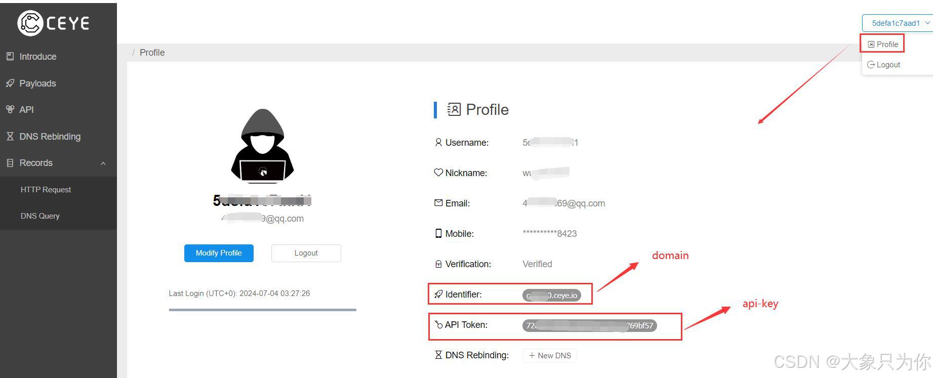

至少必要配置ceye,api-key和domain 从http://ceye.io/ 获取,本身注册账号。
利用命令vim 打开配置文件,按i键进入编辑,退出编辑按esc,保存退出输入:wq!,仅退出不保存输入:q!。

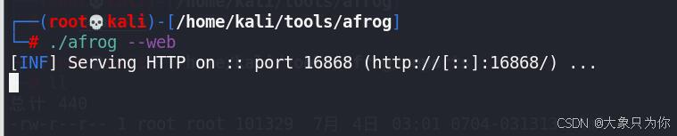

扫描的结果在/reports目录下,或利用命令./afrog --web 启动web服务查察毛病报告。

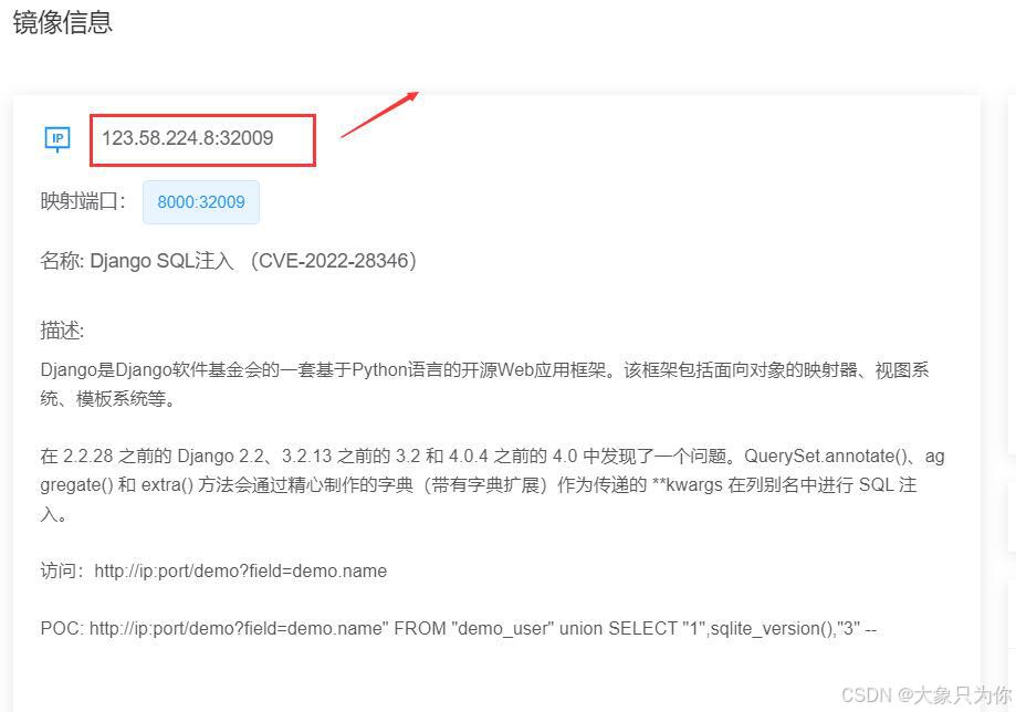

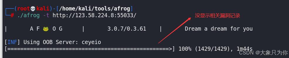

4.2、无毛病示例
在线靶场搜索SQL注入编号:CVE-2022-28346,启动靶场。
实行命令结果如下:
到reports目录下查察没有生成xxx.html文件。
分析缘故原由:
毛病编号CVE_2022_28346在afrog收录的pocs里面有没有记录,以是就扫描不出来。

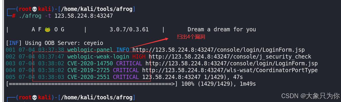

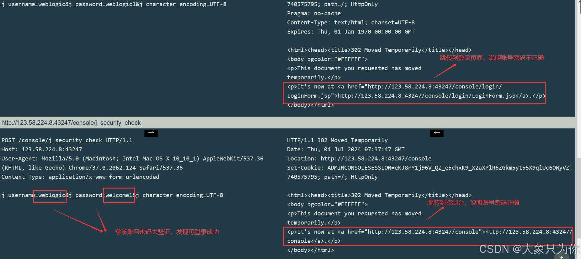

4.3、有毛病示例
先在github上的pocs记录上取一个CVE-2020-14750,再到在线靶场搜索,启动靶场,得到测试地址。
实行命令结果如下:
访问web端,可以看到列出结果和控制台一样的记录,只不过web端会有更具体的记录可以查察。
以弱口令登录为示例,查察具体,会发现测试弱口令登录乐成的账号密码都提供出来了。
