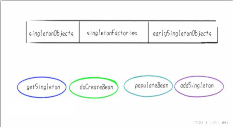

3大Map和四大方法,总体相干对象
   1.getSingleton:从容器内里得到单例的bean
2.doCreateBean: 没有就创建bean
3.populateBean: 创建完了以后,要填充属性
4.addSingleton: 填充完了以后,再添加到容器进行利用
  第一层singletonObjects存放的是已经初始化好了的Bean,
第二层earlySingletonObjects存放的是实例化了,但是未初始化的Bean,
第三层singletonFactories存放的是FactoryBean。假如A类实现了FactoryBean,那么依赖注入的时候不是A类,而是A类产生的Bean
A/B两对象在三级缓存中的迁移说明
  • A创建过程中需要B,于是A将自己放到三级缓存内里,去实例化B
  • B实例化的时候发现需要A,于是B先查一级缓存,没有,再查二级缓存,还是没有,再查三级缓存,找到了A然后把三级缓存内里的这个A放到二级缓存内里,并删除三级缓存内里的A
  • B顺遂初始化完毕,将自己放到一级缓存内里(此时B内里的A依然是创建中状态) 然后回来接着创建A,此时B已经创建结束,直接从一级缓存内里拿到B,然后完成创建,并将A自己放到一级缓存内里。
