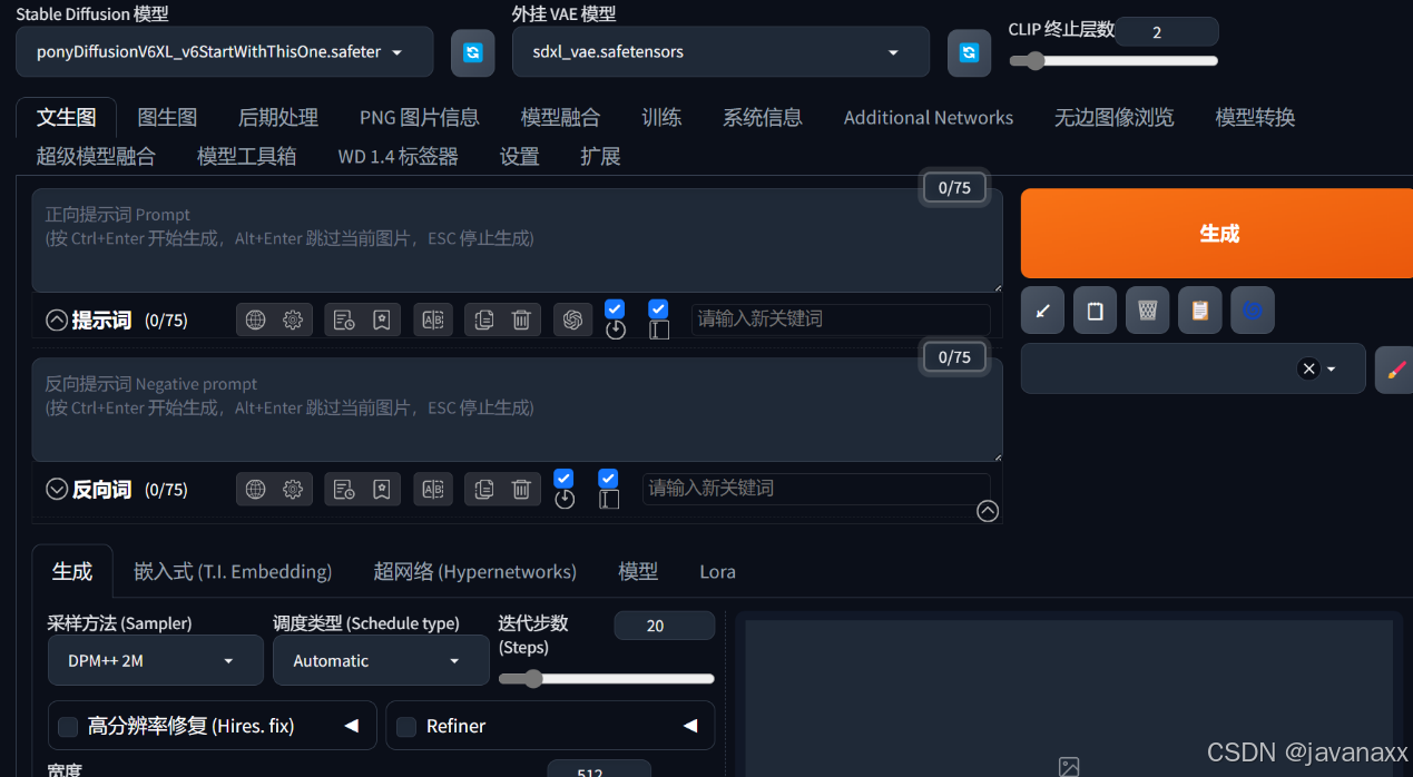

界面如下,请确保大致界面雷同(如果你也用的秋叶大佬的整合包)

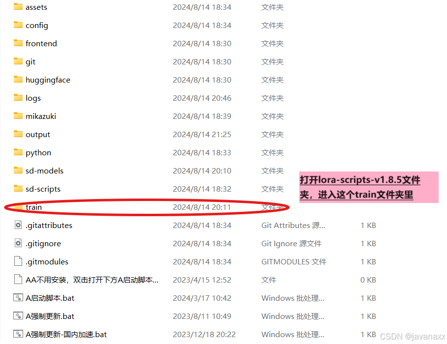

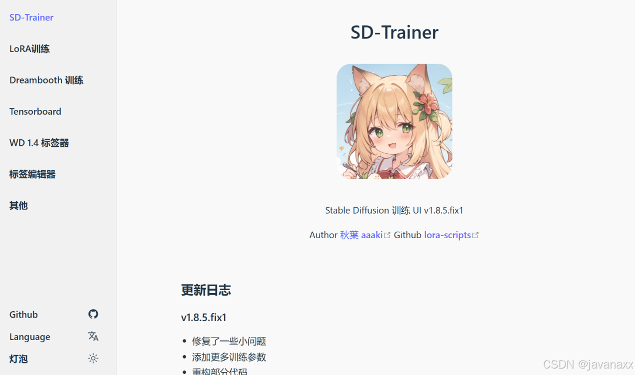

SD-Trainer下载完成后,选择版本(保举最新的),解压,进入文件,找到下图文件:即可进入SD-Trainer,(在点击进入脚本之前留意要先完成【A强制更新!!!】)
界面如下,请确保界面大致雷同,(如果你也用的秋叶大佬的整合包)

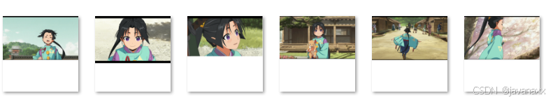

1.建议预备至少20-30张图片 留意:并非图片越多越好,且重复图片最好删去,它们对你所需要的训练的lora没有什么帮助,反而会拖累你的电脑!
2.图片的分辨率最好调成512*512,这并非必须的,但是作为新手,这样方便且容易;如果你不想这么做,请至少将图片分辨率设置为512*(64的倍数)大概(64的倍数)*512 留意:512并非必须的,你也可以设置为(64的倍数)*(64的倍数)
【你可以使用windows电脑自带的‘绘图’工具进行调节,也可以使用该网站可以批量调节图片大小,每一次最多调节30张,目前来说够用了(free),将仍旧不符合条件的图片用ps,绘图等工具微调即可】

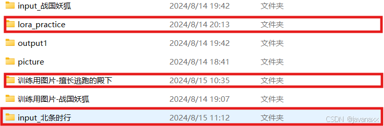

2.2.3数据集地点文件夹参考位置(出于方便思量,仅供参考)
如图:‘lora_practice’是我存放sd-trainer的文件夹,
‘训练用图片-善于逃跑的殿下’是我存放未经任那边理的数据集的文件
‘Input_北条时行‘是我存放颠末处理的数据集的位置(我进行的是512*512)
分辨率调解后的部分效果如图:

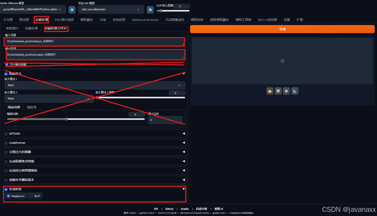

打开stable-diffusion,按照下面的步骤操纵:
(1)点击后期处理
(2)点击批量处理文件夹
(3)输入目录为已经调解过分辨率的数据集(示例中为:D:\aidraw\lora_practice\input_北条时行);输出目录为你要将标签输出的位置(目录),可以选择新建一个文件夹,方便查找,参考位置如图:
(4)取消‘图像放大‘的选项
(5)选中下方的天生标签,选择Deepbooru(点这个最好)
(6)点击天生

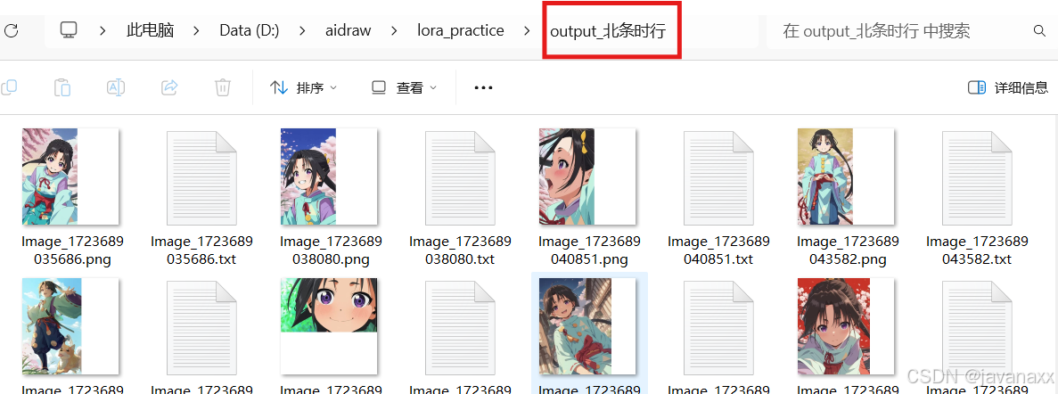

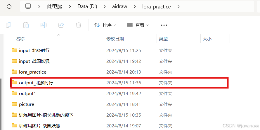

可以看到效果,进入 ‘output_北条时行‘ 文件:
每个图片会对应一个txt文档,内里就是该图片的提示词(prompt)

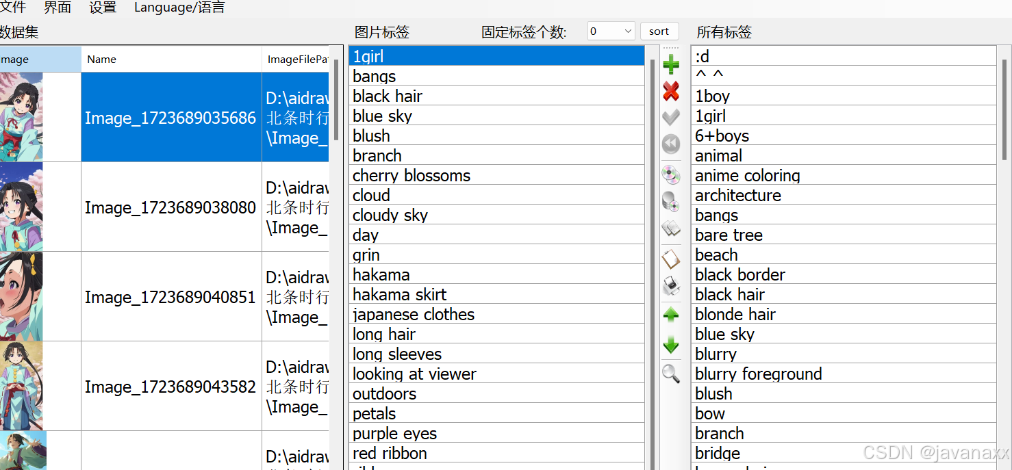

2.2.5对天生的标签进行修改
天生的标签会因为所给数据集的原因出现冗余的征象(多出一些莫名奇妙的标签),为了训练的lora的效果,我们可以修改每张图片所对应的提示词。

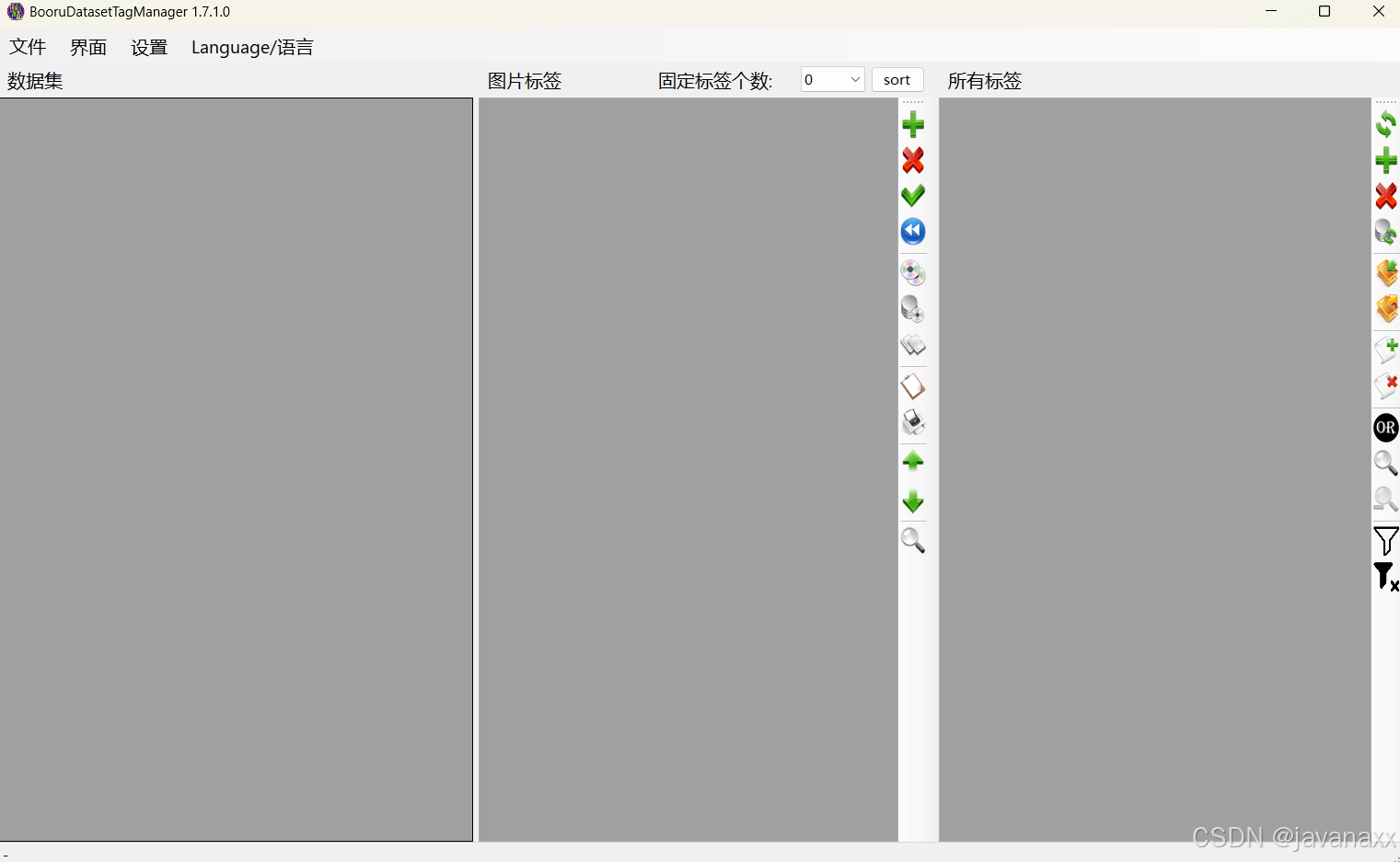

这里保举BooruDatasetTagManager,可以更加有效的进行提示词的修改
(你可以在:BooruDatasetTagManager的下载(github)进行下载)
初始界面如图:

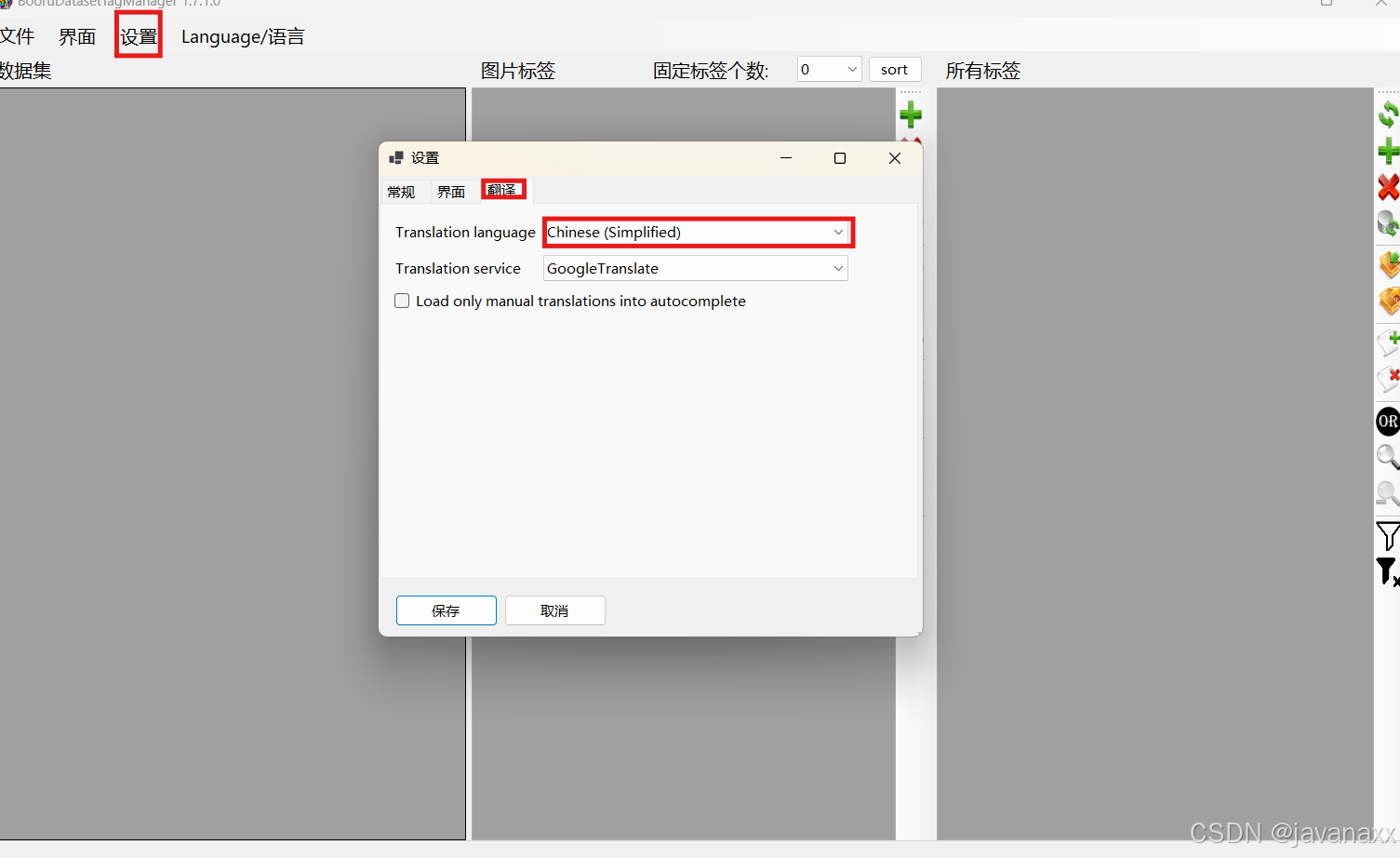

点击设置,进入翻译,在Translation language 一栏选择Chinese(Simplified),生存

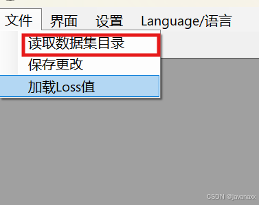

点击文件,选择读取数据集目录,也就是我们打好标签的文件,
加载完成后如图,可以开始调解标签(北条时行明明是男孩子,给出的标签却是1girl,真可恶啊)

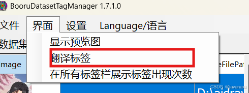

注:这里是可以将标签翻译成中文的,如下图:点击界面,选择翻译标签
但是这个翻译的速度很慢,而且有的标签无法翻译,体验不是很好,建议直接看原文大概百度翻译/谷歌翻译/chagpt,启动!
修改完成后,点击生存更改,如下图:

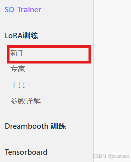

3.1打开sd-trainer的新手模式
作为新手,我们就用这个新手模式,效果也很好:

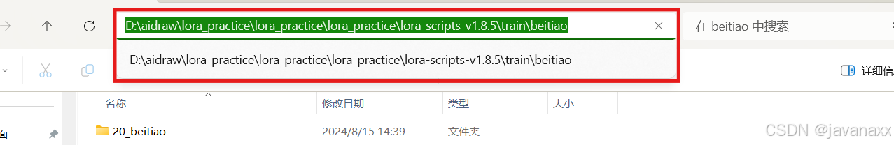

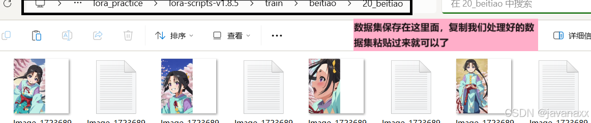

3.1.1预备工作:将预备好的数据集的文件复制粘贴到指定文件夹

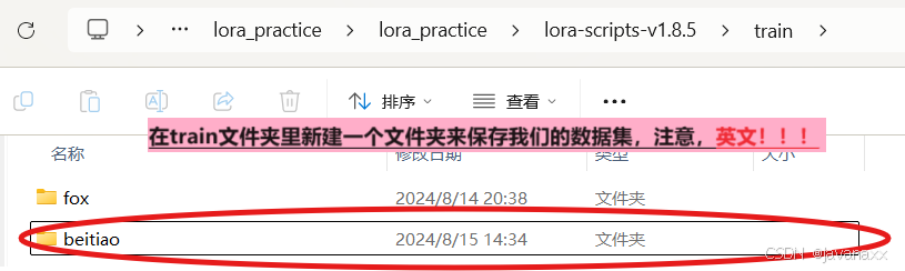

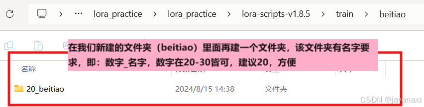

我们要将预备好的数据集的文件复制粘贴到指定文件夹(这期间我们要新建两个文件夹),按照下面的图片流程进行:
这个beitiao是需要用户本身创建的,(fox是我本身之前建立的,没舍得删),你可以根据本身创建的角色的名字特征等建立一个文件夹。
注:一定要是英文,以确保全英路径!!!
这个地方的文件夹20_beitiao也是用户本身创建的文件夹,它被包罗在我们上一步创建的文件beitiao里,20即这个数字有着本身的意义,一定要有!感兴趣的话可以本身去了解哦~
注:这个文件夹必须是英文名字!!!
在创建的20_beitiao中粘贴我们第二步创建的数据集

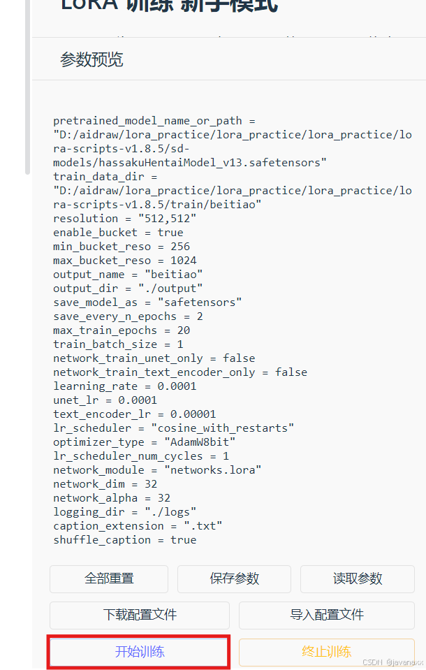

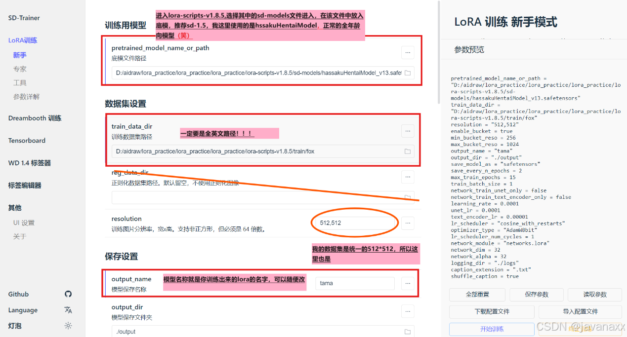

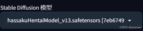

3.1.2调解一些参数(因为是新手,所以我们只调节基本的参数!!!)
对于下图的训练用模子,在civitai上随便找一个checkpoint实在基本上来说都可以(理论上,但是不建议这么做),找一些比较古老(好评如潮)的模子更稳定,更不容易翻车,例如:sd-1.5
对于上面这张图片的详解:

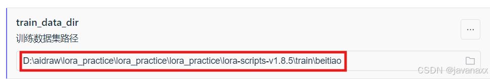

(1)将我们数字_名字(这里是20_beitiao)的文件夹的上一层文件(这里是beitiao)的路径复制已往即可
复制到这里:

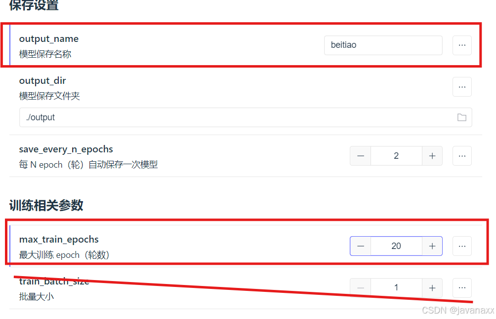

(2)output_name模子生存名称:可以填写任意你喜欢的名字,只要你能通过名字从文件里辨别出那是你训练的模子就可以了
(3)最大训练epoch轮数设置为20,别的都可以不消改

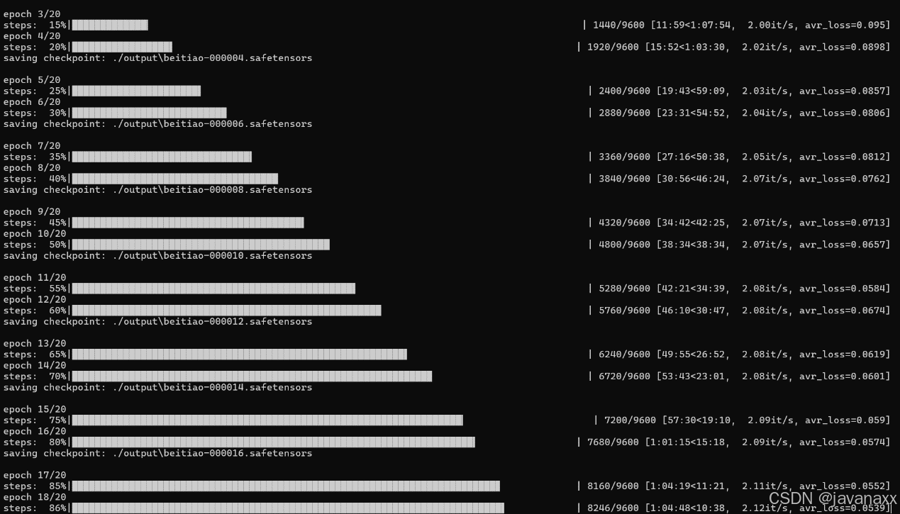

3.2开始训练
训练时可以看看训练进度,例如:
这是一个很漫长的过程,通常需要数个小时才能完成

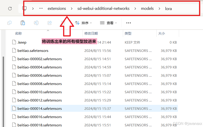

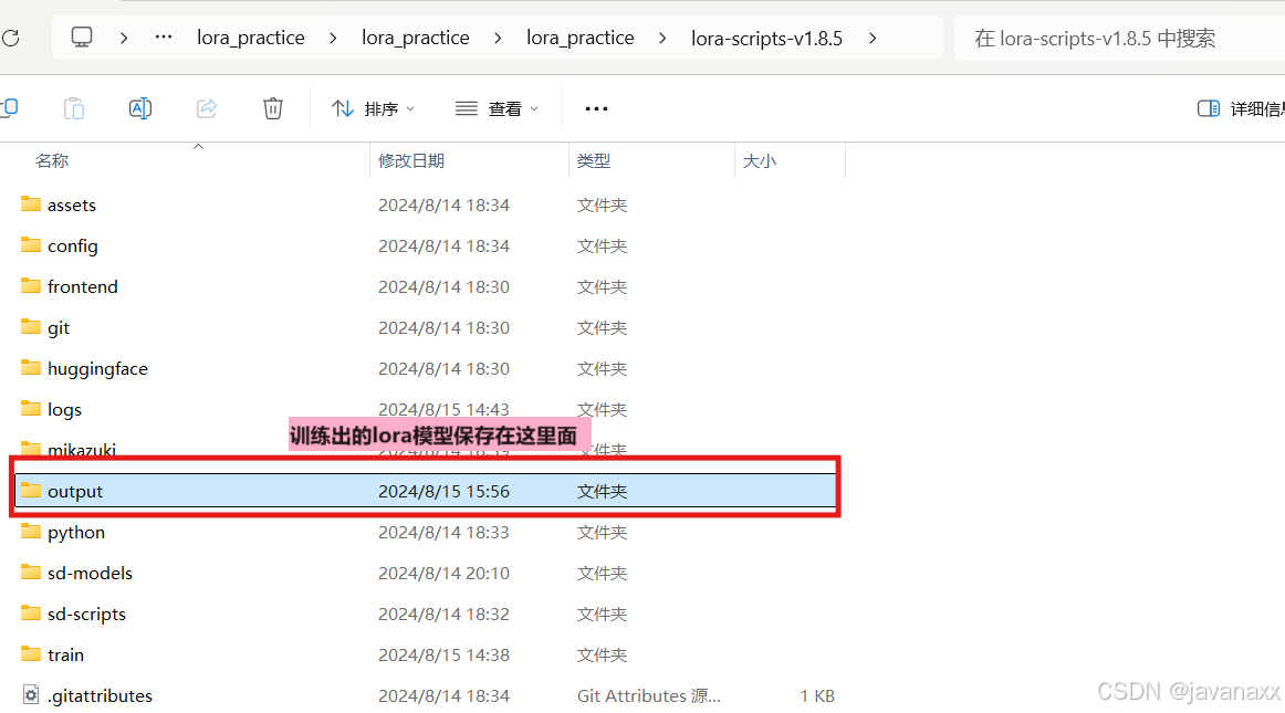

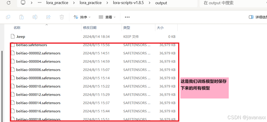

4.1将训练出来的模子放进stable-diffusion相应的目录下
在如图的目录里有着我们刚刚训练的模子:
我们看到有多少个模子,
我们需要把他们生存到stable-diffusion的D:\aidraw\sd-webui-aki-v4.8\extensions\sd-webui-additional-networks\models\lora目录下,一定要是这个目录,否则测试时会出现题目【建议同时放到sd-webui-aki-v4.8\models\lora里,否则可能会出现你训练的模子在stable-diffusion中的lora一栏中并不表现的题目】:

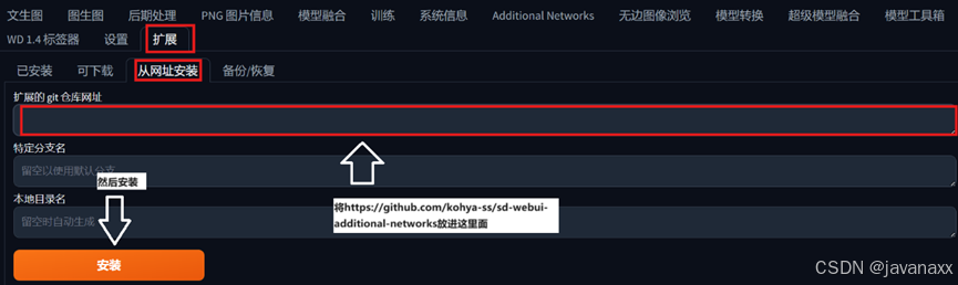

4.2.1我们要先下载一个插件:additional network
将链接https://github.com/kohya-ss/sd-webui-additional-networks放入如图的红框里:
重启stable-diffusion,就可以正常使用该插件了

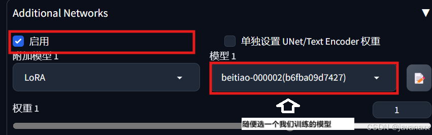

4.2.3启用additional networks
在additional networks里任意放入一个我们训练的模子,按照下图操纵:(否则会出现脚本里x/y/z图标操纵时不表现lora的题目)

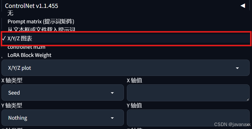

4.2.4使用x/y/z图表

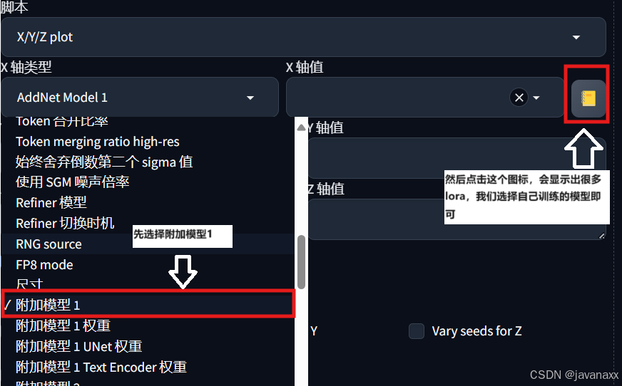

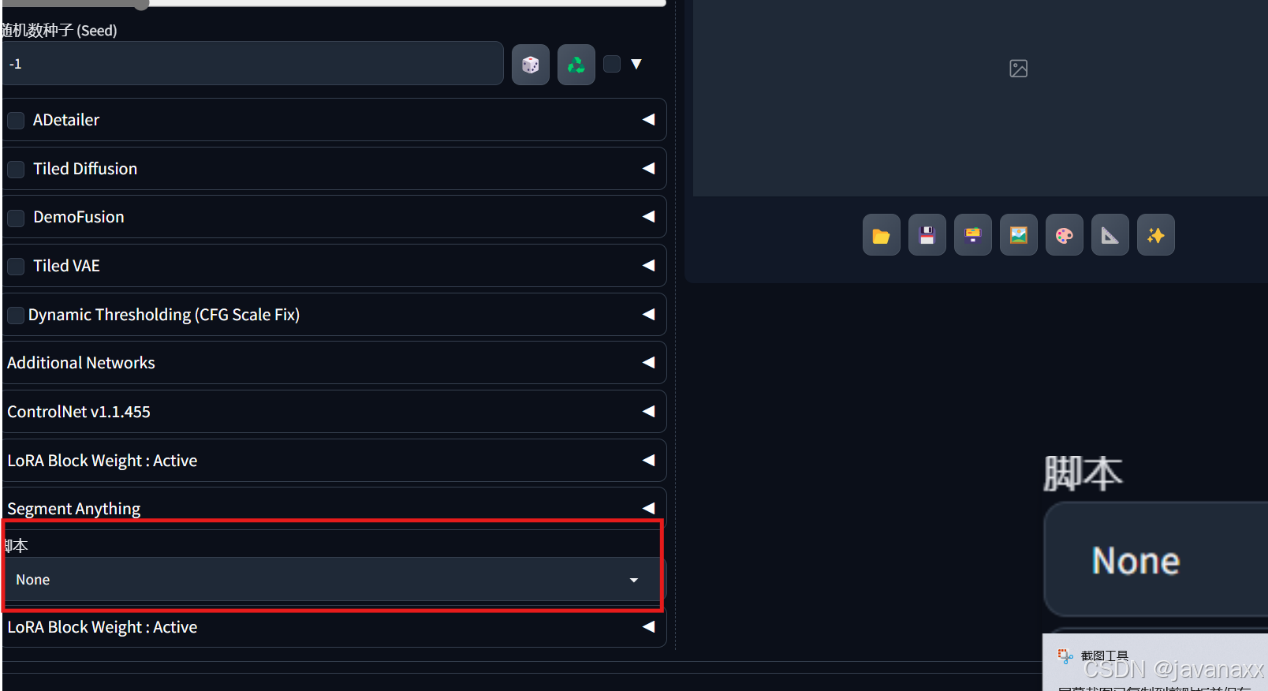

1.在脚本里选择x/y/z图表

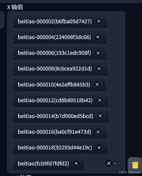

2.选择训练好的lora模子进行测试
对X轴:左边选择附加模子1;右侧点击如图图标,会表现你所训练的全部模子,删去你不需要测试的模子(一样寻常是你之前训练的lora模子,这里会一次性选上)
这是表现的右侧图标点击后的效果:

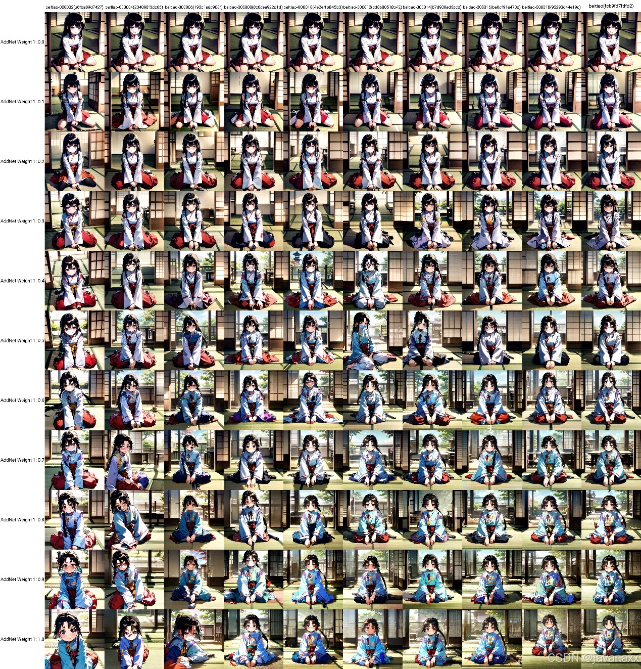

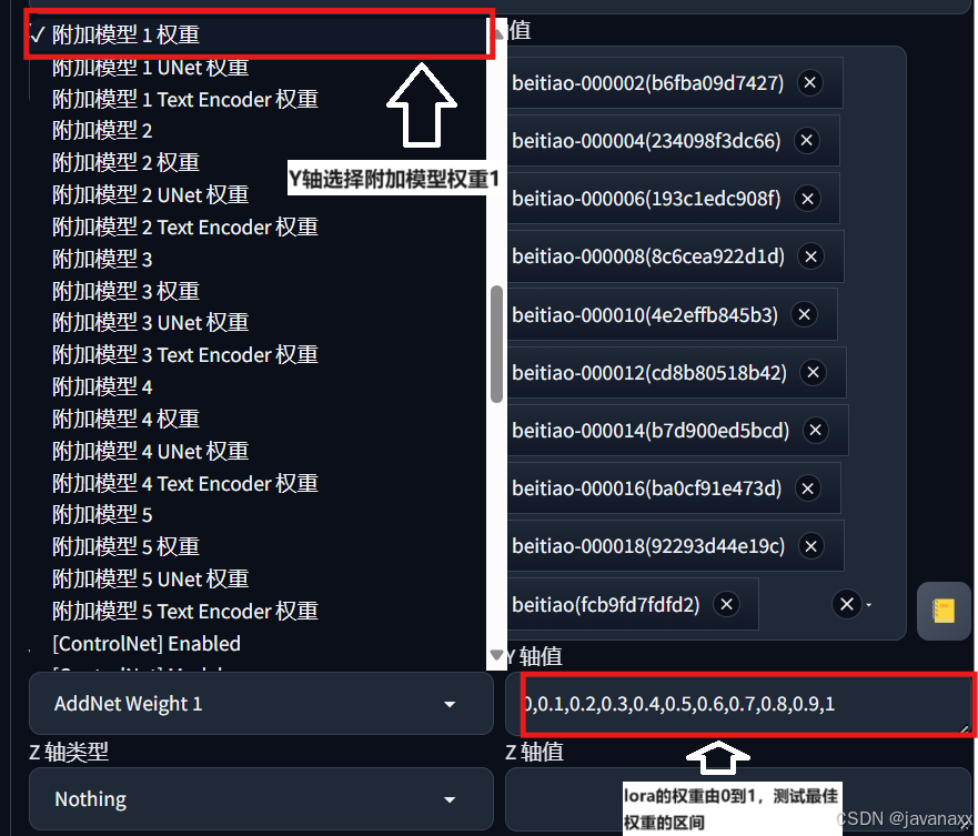

对Y轴:左侧选择附加模子1权重,右侧输入:0,0.1,0.2,0.3,0.4,0.5,0.6,0.7,0.8,0.9,1,代表着lora的权重
4.2.5通过效果分析来找出最佳的权重和lora模子(同样是思量到没有理论知识的前提,只进行直观的分析)
注:这里将:
当做
checkpoint
开始天生,得到:
大致可以得出:权重:0.6-1.0天生的图像和beitiao000008,beitiao000010,beitiao000014,beitiao000014,得出的图像质量比较高。
注:1.一次天生的图片并不能代表最终的效果,我们需要在清除0.0-0.5的权重和其他几个显着有题目的模子后重新天生图片,这时可以改变提示词,来进步判断的准确度,在选择出最后的模子和权重区间后就可以尽情使用你的lora模子啦。

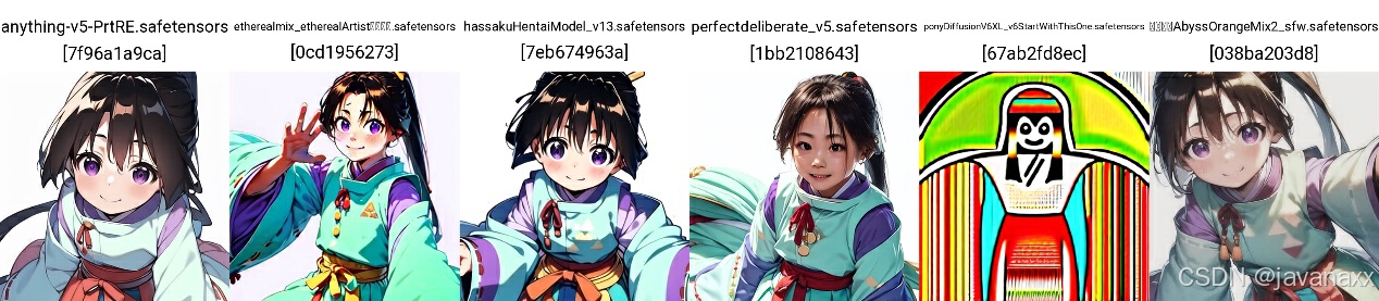

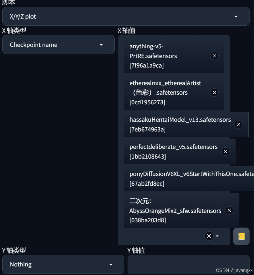

2.同样的,你可以去测试同一个lora模子在不同模子下的效果,找出适合该lora的模子,如:
这是我测试的几个模子,一次天生的效果为:
可以显着的看出来,1,3,6天生的图片是可以的,其他的就肉眼可见的糟糕了。
