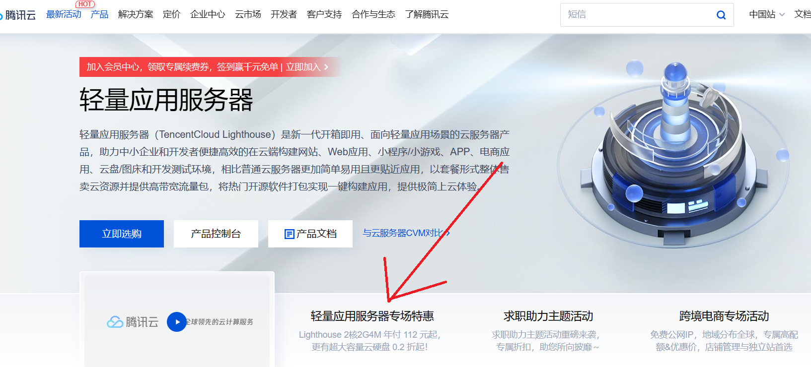

首先,你需要注册或者登录你的账号:
 登录乐成之后,
鼠标移动到左上方的产品,
并选择轻量应用服务器:
然后选择这个:
 一般而言,最低配置的就非常够用了,
假如你有钱,也可以买贵的,配置高的,
我这里就购买最便宜的那个:
然后这里的地区,选择离你最近的就行:

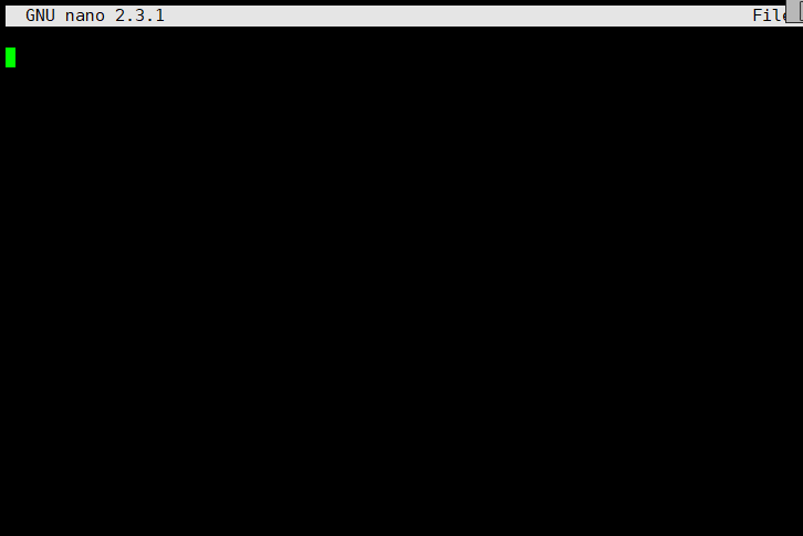

输入:
   touch test.c
  输入:
   nano test.c
  然后就能开始写代码:
 编写完之后,
依次输入:
   ctrl x
  y
  回车
  输入:
   gcc test.c
  输入:
   ./a.out
  就乐成啦:
