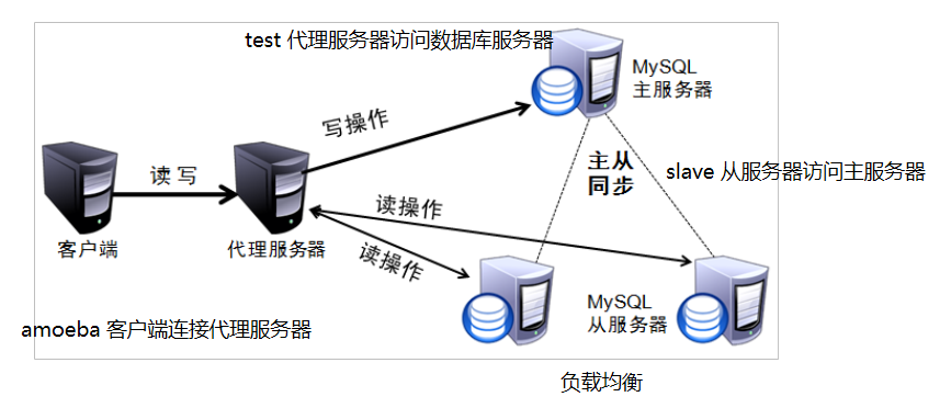

Amoeba+Mysql实现数据库读写分离一、Amoeba 是什么
Amoeba(变形虫)项目,专注 分布式数据库 proxy 开发。座落与Client、DB Server(s)之间。对客户端透明。具有负载均衡、高可用性、sql过滤、读写分离、可路由相关的query到目标数据库、可并发请求多台数据库合并结果。
主要解决:
• 降低 数据切分带来的复杂多数据库结构
• 提供切分规则并降低 数据切分规则 给应用带来的影响
• 降低db 与客户端的连接数
• 读写分离

三、Amoeba+Mysql实现数据库读写分离
基本的原理:让“主”数据库处理事务增,删,改(INSERT,UPDATA,DELETE),“从”数据库处理SELECT查询操作。数据库复制被用来把事务性操作导致变更同步到集群中的从数据库
先介绍下部署环境:

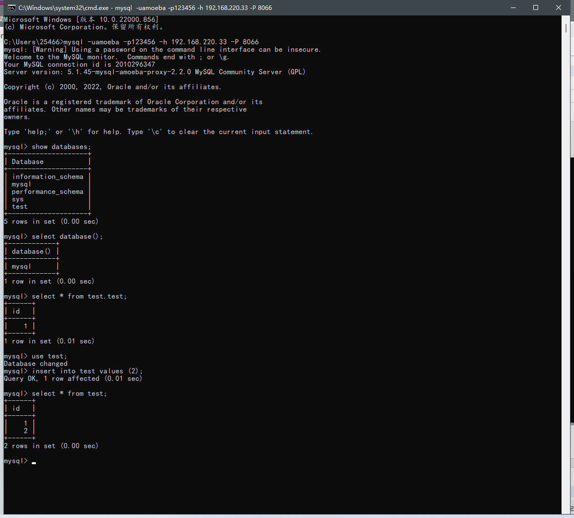

4、主库测试:创建一个测试库并添加创建表和添加数据,查看从库是否同步
  1. mysql> create database test;
  2. Query OK, 1 row affected (0.00 sec)
  3. mysql> use test;
  4. Database changed
  5. mysql> create table test (id int);
  6. Query OK, 0 rows affected (0.01 sec)
  7. mysql> insert into test values (1);
  8. Query OK, 1 row affected (0.00 sec)
  9. mysql> select * from test;
  10. +------+
  11. | id   |
  12. +------+
  13. |    1 |
  14. +------+
  15. 1 row in set (0.00 sec)
  16. mysql>
5、slave1 从库测试:
  1. mysql> show databases;
  2. +--------------------+
  3. | Database           |
  4. +--------------------+
  5. | information_schema |
  6. | mysql              |
  7. | performance_schema |
  8. | sys                |
  9. | test               |
  10. +--------------------+
  11. 5 rows in set (0.00 sec)
  12. mysql> select * from test.test;
  13. +------+
  14. | id   |
  15. +------+
  16. |    1 |
  17. +------+
  18. 1 row in set (0.00 sec)
  19. mysql>
6、slave2 从库测试:
  3. | Database           |
  6. | mysql              |
  8. | sys                |
  9. | test               |
  13. +------+
  14. | id   |
  15. +------+
  16. |    1 |
  17. +------+
  19. mysql>

4、Amoeba 登录测试(客户端-本机:win11)
 测试结果:登录后 所在的库是“mysql”库,可读取,可写入,到这里数据库读写分离部,负载部署完成!!!
