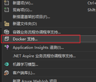

第三、项目增加docker支持在项目右键菜单-添加 ,选择Docker支持...
选项如下,确定后会在项目目次生成Dockerfile文件(这个文件一般不必要修改)
