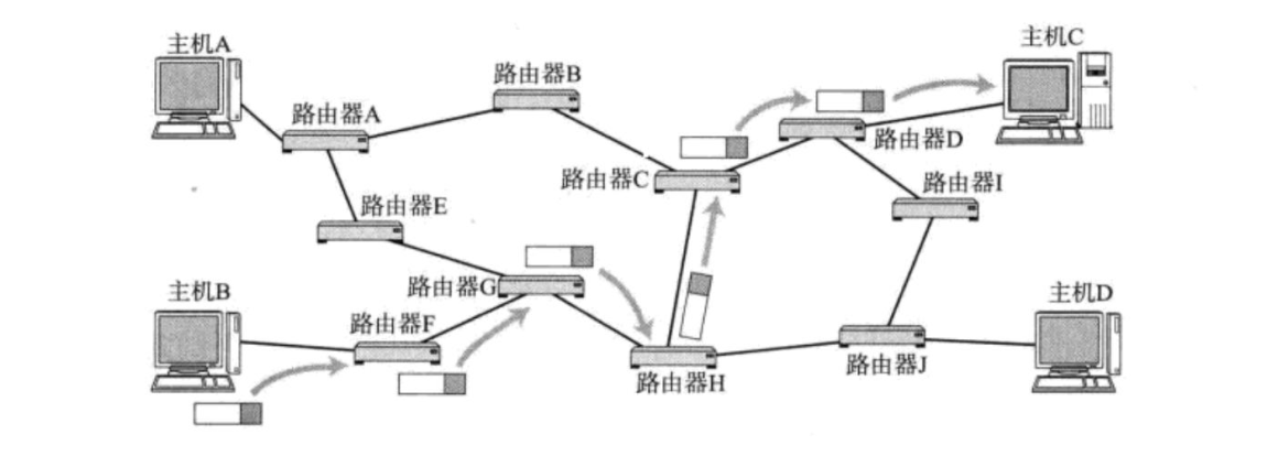

1.网络层 & IP协议基本概念
  • 网络层:负责在复杂的网络环境中确定一个合适的路径。
  • IP协议全称为“网际互连协议(Internet Protocol)”,IP协议是TCP/IP体系中的网络层协议。
这种在网络环境中确定路径的举动被称为“路由”,所以网络层在数据传输的过程中提供让数据找到对方主机的一种能力,而传输层+网络层,即TCP协议+IP协议一起确保了数据可以或许可靠地发送给对端主机。

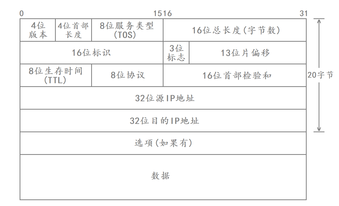

2.IP协议格式
2.1报头各字段简介
  • 4位版本号(version):指定IP协议的版本(IPv4/IPv6),对于IPv4来说,就是4。
  • 4位首部长度(header length):表示IP报头的长度,以4字节为单元。
  • 8位服务范例(Type Of Service):3位优先权字段(已经弃用),4位TOS字段,和1位保留字段(必须置为0)。4位TOS分别表示:最小延时,最大吞吐量,最高可靠性,最小成本。这四者相互冲突,只能选择一个。比如对于ssh/telnet这样的应用程序,最小延时比力重要,而对于ftp这样的程序,最大吞吐量比力重要。
  • 16位总长度(total length):IP报文(IP报头+有用载荷)的总长度,用于将各个IP报文举行分离。
  • 16位标识(id):唯一的标识主机发送的报文,如果数据在IP层举行了分片,那么每一个分片对应的id都是雷同的。
  • 3位标志字段:第一位保留,表示暂时没有规定该字段的意义。第二位表示禁止分片,表示如果报文长度高出MTU,IP模块就会丢弃该报文。第三位表示“更多分片”,如果报文没有举行分片,则该字段设置为0,如果报文举行了分片,则除了最后一个分片报文设置为0以外,别的分片报文均设置为1。
  • 13位片偏移(framegament offset):分片相对于原始数据开始处的偏移,表示当前分片在原数据中的偏移位置,实际偏移的字节数是这个值× 8得到的。因此除了最后一个报文之外,其他报文的长度必须是8的整数倍,否则报文就不连续了。
  • 8位生存时间(Time To Live,TTL):数据报到达目的地的最大报文跳数,一样平常是64,每经过一个路由,TTL–,一直减到0还没到达,那么就丢弃了,这个字段主要是用来防止出现路由循环。
  • 8位协议:表示上层协议的范例。
  • 16位首部查验和:使用CRC举行校验,来鉴别数据报的首部是否破坏,但不查验数据部门。
  • 32位源IP地点和32位目的IP地点:表示发送端和接收端所对应的IP地点。
  • 选项字段:不定长,最多40字节。
IP报头在内核当中本质就是一个位段范例,给数据封装IP报头时,实际上就是用该位段范例定义一个变量,然后填充IP报头当中的各个属性字段,最后将这个IP报头拷贝到数据的首部,至此便完成了IP报头的封装。

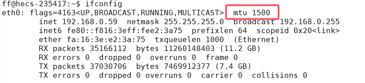

在Linux下使用ifconfig下令可以检察对应的MTU。
由于MAC帧无法发送大于1500字节的数据,因此IP层向下交付的数据的长度不能高出1500字节,这里所说的数据包括IP的报头和IP的有用载荷。

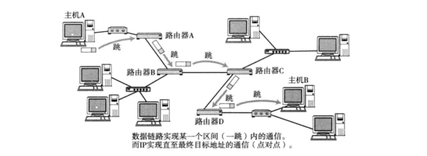

当IP要将数据跨网络从一台主机发送到另一台主机时,其实不是直接将数据发送到了目的主机,而是先将数据发送到目的主机所在的网络,然后再将数据发送到目的主机。
因此数据在路由时的第一目的并不是找到目的主机,而是找到目的网络所在的网络,然后再在目的网络当中找到目的主机。

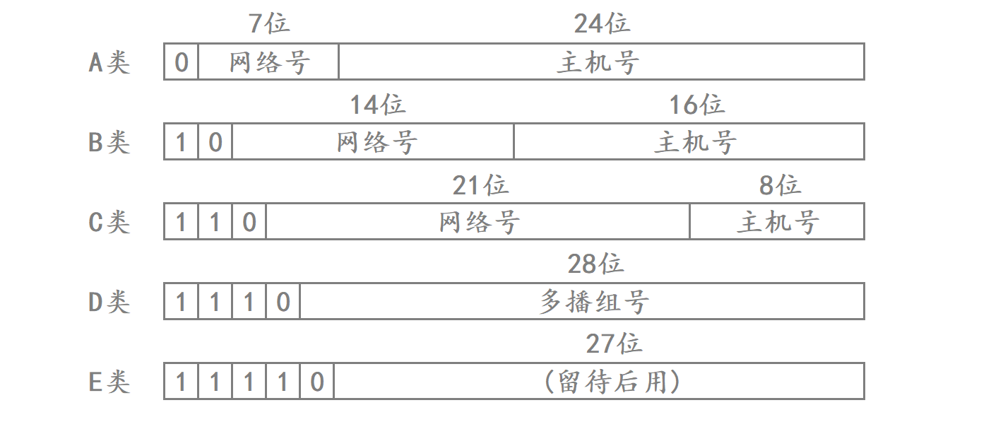

3.4网段划分方案
已往曾经提出一种划分网络号和主机号的方案,就是把全部IP地点分为五类,如下图所示:
因此,各类IP地点的取值范围如下:
  • A类:0.0.0.0到127.255.255.255。
  • B类:128.0.0.0到191.255.255.255。
  • C类:192.0.0.0到223.255.255.255。
  • D类:224.0.0.0到239.255.255.255。
  • E类:240.0.0.0到247.255.255.255。
随着Internet的飞速发展,这种划分方案的局限性很快显现出来,大多数组织都申请B类网络地点,导致B类地点很快就分配完了,而A类却浪费了大量地点;
  • 比如一些学校、公司、实验室等组织想要申请本身的局域网,由于A类地点的网络号只占7个比特位,因此A类地点可申请的网络只有 2^7 =128 个,于是大多数组织都选择申请B类地点。
  • 由于B类地点的主机号占16个比特位,因此理论上一个B类网络当中允许有65536台主机。
  • 但实际网络架设中,一样平常不会存在一个局域网当中有这么多主机的环境,也就意味着大量的IP地点实际都被浪费掉了。

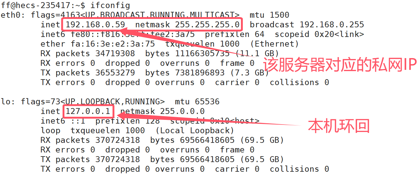

  • 127.*的IP地点用于本机环回(loop back)测试,通常是127.0.0.1。

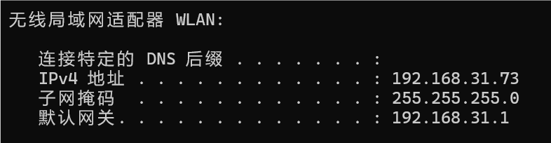

是不是感觉到192.168这串数字非常认识,没错这就是一样平常的家庭网络所使用的私网IP地点,这个IP地点并不是公网IP,该IP地点仅在你所处的局域网内有用。

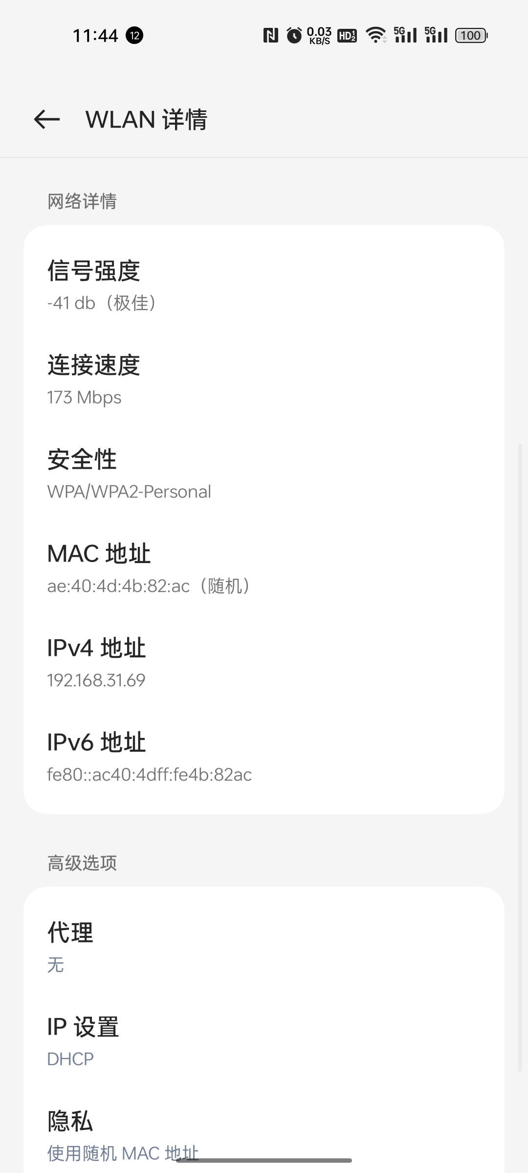

如果你现在的手机毗连的是家庭wifi,你可以看一下手机此时的IP地点:
电脑也是一样,在cmd窗口中输入ipconfig下令检察当前IP:

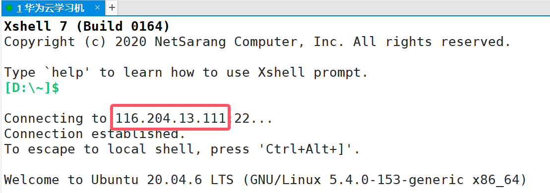

那再来看一下云服务器的IP地点环境:
很显着116开头的IP是公网IP地点。

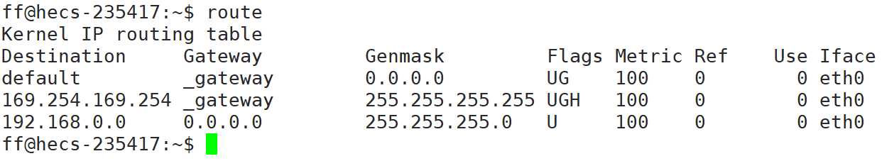

通过ifconfig下令来检察我们这台呆板的私网IP:
那我的设备想要发送数据给云服务器,目的IP是填云服务器的私网IP:192.168.0.59 么?
答案是否定的,因为私网IP仅在子网内有用,我与云服务器处于不同的子网内,想要发送数据给云服务器必须知道云服务器的公网IP,即 116.204.13.111。所以这一过程一定会跨子网,那如何高出子网呢?

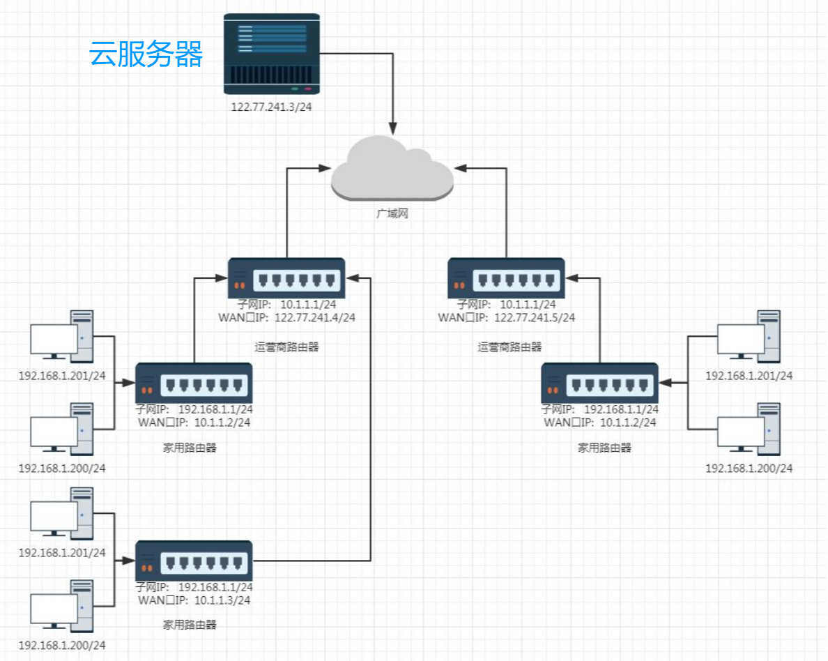

6.路由器

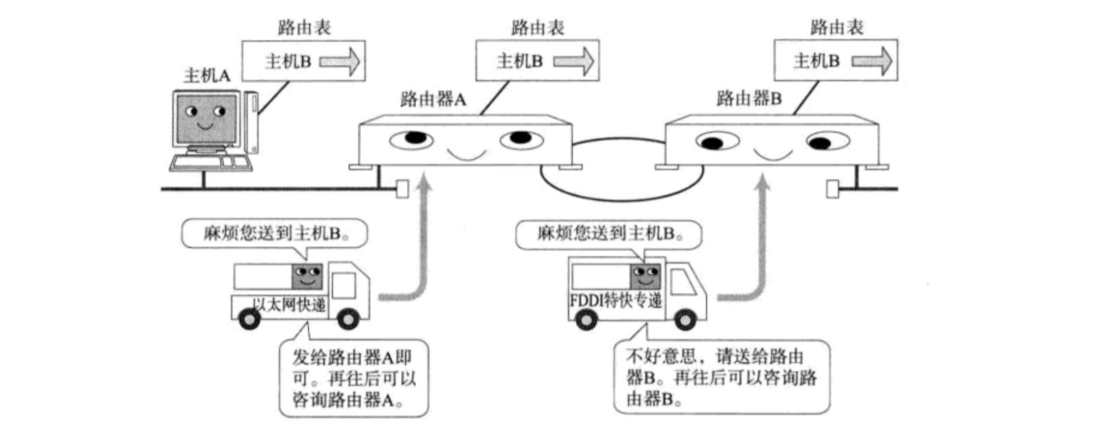

路由器可以完成数据转发,将数据从一个网络传输到另一个网络。
路由器是毗连两个或多个网络的硬件设备,在路由器上有两种网络接口,分别是LAN口和WAN口:
  • LAN口(Local Area Network):表示毗连本地网络的端口,主要与家庭网络中的交换机、集线器或PC相连。
  • WAN口(Wide Area Network):表示毗连广域网的端口,一样平常指互联网。
我们将LAN口的IP地点叫做LAN口IP,也叫做子网IP,将WAN口的IP地点叫做WAN口IPO,也叫做外网IP。
我们使用的电脑、家用路由器、运营商路由器、广域网以及我们要访问的服务器之间的关系大致如下:
不同的路由器,子网IP其实都是一样的(通常都是192.168.1.1),子网内的主机IP地点不能重复,但是子网之间的IP地点就可以重复了。
每一个家用路由器,其实又作为运营商路由器的子网中的一个节点,这样的运营商路由器大概会有很多级,最外层的运营商路由器的WAN口IP就是一个公网IP了。
如果希望我们本身实现的服务器程序,可以或许在公网上被访问到,就须要把程序部署在一台具有外网IP的服务器上,这样的服务器可以在阿里云/华为云上举行购买。
由于私网IP不能出现在公网当中,因此子网内的主机在和外网举行通讯时,路由器会不绝将数据包IP首部中的源IP地点更换成路由器的WAN口IP,这样逐级更换,直到数据包中的源IP地点更换为一个公网IP,这种技能称为NAT(Network Address Translation,网络地点转换)
所以NAT技能在某种水平上缓解了IP地点不足的问题:通过路由器可以维护多个子网,子网内又可以维护多个设备,这样大量的个人设备使用私网IP即可,不占用有限的公网IP。
   两个局域网当中的主机不能不跨公网举行通讯
  • 两个局域网当中的主机理论上是不能不跨公网举行通讯的,因为一个主机要将数据发送给另一台主机的前提是得先知道另一台主机的IP地点。
  • 即便现在这个主机知道了另一台主机的IP地点,但有大概这两台主机的IP地点是一样的,因为它们的IP地点都是私网IP地点。
  • 所以数据要从一个局域网发送到另一个局域网,如果不经过公网是基本上不大概的。我们在和别人聊天的时间,也不是直接将数据从一个局域网直接发送到了另一个局域网,而是先将数据经过公网发送到了服务器,然后再由服务器将数据经过公网转发到了另一个局域网。
  但实际确实存在一些技能可以或许使数据包在发送过程中不举行公网IP的更换,而将数据精确送到目的主机,这种技能叫做内网穿透,也叫做NAT穿透。

数据在路由的过程中,实际就是一跳一跳(Hop by Hop)的“问路”过程。所谓“一跳”就是数据链路层中的一个区间,具体在以太网中指从源MAC地点到目的MAC地点之间的帧传输区间。
IP数据包的传输过程中会遇到很多路由器,这些路由器会帮助数据包举行路由转发,每当数据包遇到一个路由器后,对应路由器都会检察该数据的目的IP地点,并告知该数据下一跳应该往哪跳。
路由器的查找结果大概有以下三种:
  • 路由器经过路由表查询后,得知该数据下一跳应该跳到哪一个子网。
  • 路由器经过路由表查询后,没有发现匹配的子网,此时路由器会将该数据转发给默认路由。
  • 路由器经过路由表查询后,得知该数据的目的网络就是当前所在的网络,此时路由器就会将该数据转给当前网络中对应的主机。

每个路由器内部会维护一个路由表,我们可以通过route下令检察云服务器上对应的路由表。
字段表明:
  • Destination代表的是目的网络或主机的IP地点。如果这一列显示为default(或0.0.0.0),则表示这是一个默认网关,用于发送那些没有明确路由规则的数据包。
  • Gateway代表的是下一跳地点,如果目的是本地网络上的主机,则这一列通常显示为*,表示不须要通过网关。
  • Genmask代表的是子网掩码。
  • Flags代表的是标志位,用于表示路由的各种属性。常见的标志包括:U(路由是运动的)、H(目的是一个主机地点)、G(须要通过网关发送数据,没有G标志的条目表示目的网络地点是与本机接口直接相连的网络,不必经路由器转发)。多个标志大概同时出现,例如UG表示该路由既须要通过网关发送数据,又是运动的。
  • Iface代表的是发送接口。
当IP数据包到达路由器时,路由器就会用该数据的目的IP地点,依次与路由表中的子网掩码Genmask举行“按位与”操纵,然后将结果与子网掩码对应的目的网络地点Destination举行比对,如果匹配则说明该数据包下一跳就应该跳去这个子网,此时就会将该数据包通过对应的发送接口Iface发出。
如果没有找到匹配的目的网络地点,此时路由器就会将这个数据包发送到默认路由,也就是路由表中目的网络地点中的default。可以看到默认路由对应的Flags是UG,实际就是将该数据转给了另一台路由器,让该数据在另一台路由器继续举行路由。
