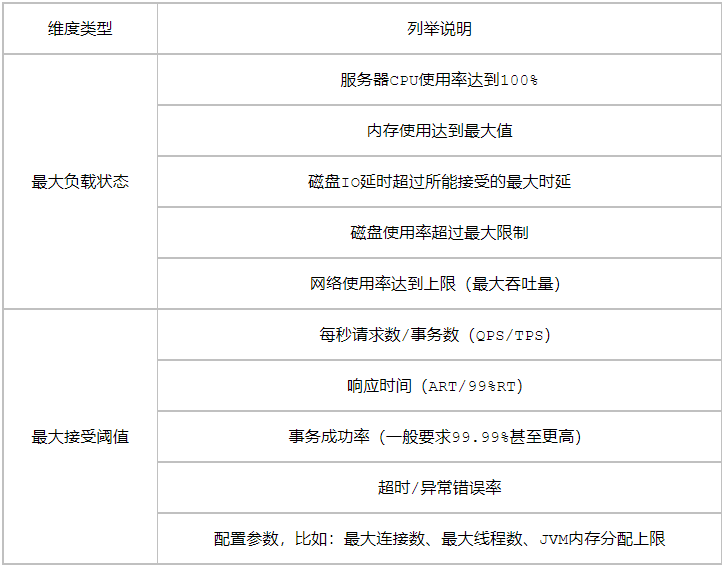

2、怎样统计容量指标?
1)统计维度
通常可以从如下两个维度来定量系统的容量:
2)统计方法
