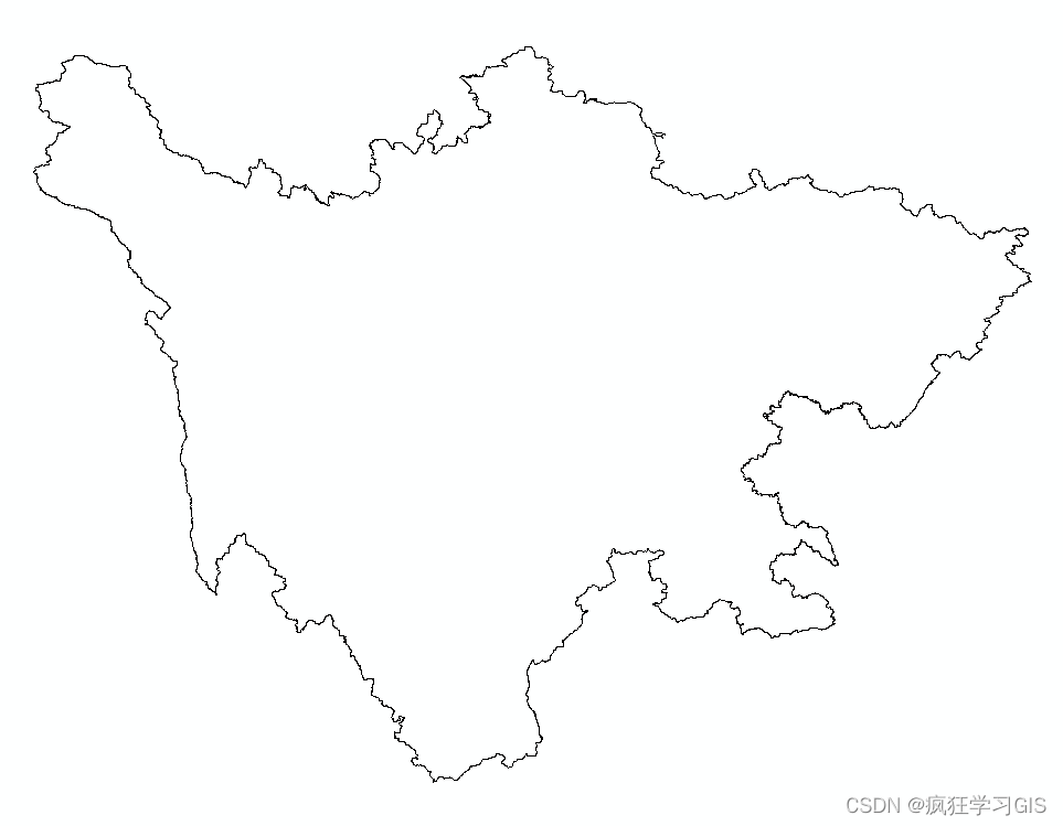

首先,我们在创建渔网前,需要指定渔网覆盖的范围。这里我们就以四川省为例,在这一范围内创建渔网;其中,四川省的矢量范围如下图所示。

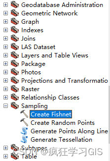

在
ArcMap
软件中,我们依次选择“
Toolboxes
Data Management Tools.tbx
Sampling
Create Fishnet
”选项;如下图所示。

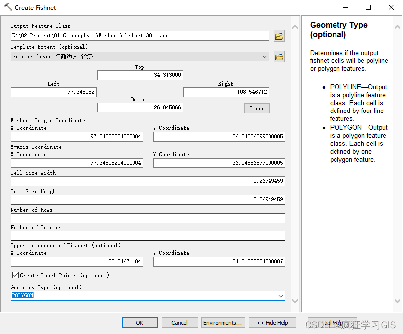

随后,将弹出“
Create Fishnet
”工具窗口,如下图所示。
其中,第一个参数为我们最终输出的渔网矢量文件的
路径与名称
,第二个参数则是天生渔网的
空间范围
,在本文中也就是前文提到的谁人四川省矢量文件;如果我们不是基于一个指定的文件来规定渔网天生的范围,那么可以手动在第二个参数下方的数据框中分别手动输入范围限定数据。
随后,接下来的两个参数栏分别用以设置渔网
原点
(位于渔网的最
左下角
)的坐标与
Y
轴顶点的坐标;接下来,我们需要设置渔网中每一个格网的
长度
与
宽度
,也就是上图中的0.2694那两个参数;如果我们需要指定渔网格网的
个数
而不是其长度与宽度,就设置接下来的两个参数即可(也就是上图中空缺的两个参数),并将表示
长度
与
宽度
的参数栏设置为
空缺
或0值。
随后,接下来的一行参数栏用以设置渔网
右上角的坐标
;接下来的一个勾选项,表明我们是否需要同时天生一个点矢量要素,这一矢量要素用以标注渔网中每一个格网的中点;最后一个参数表明我们最后得到的渔网矢量文件,是线要素图层还是面要素图层。

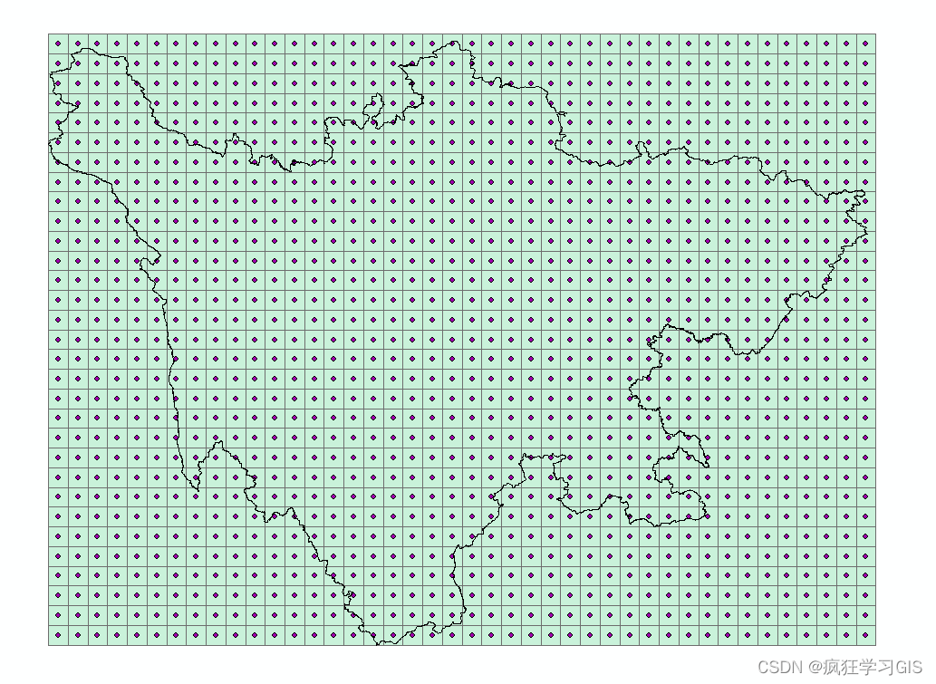

设置完全部参数后,点击“
OK
”即可运行工具;工具运行后,将得到渔网矢量文件;如果我们勾选中了上图所示的勾选项,则同时还将得到一个点要素矢量图层,如下图所示。
这两个要素图层的实际样子如下图所示,可以看到绿色的图层即为
渔网
,每一个方格就是其中的每一个
格网
;其中的每一个点则是同时天生的
点要素矢量图层
,位于每一个格网的中心位置。

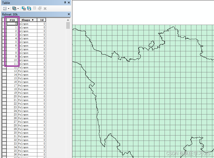

此外,我们天生的渔网要素自动带有属性表,如下图所示;但其中除了如下图紫色框内所示的FID字段外,每一个格网并不含有独立的字段。
