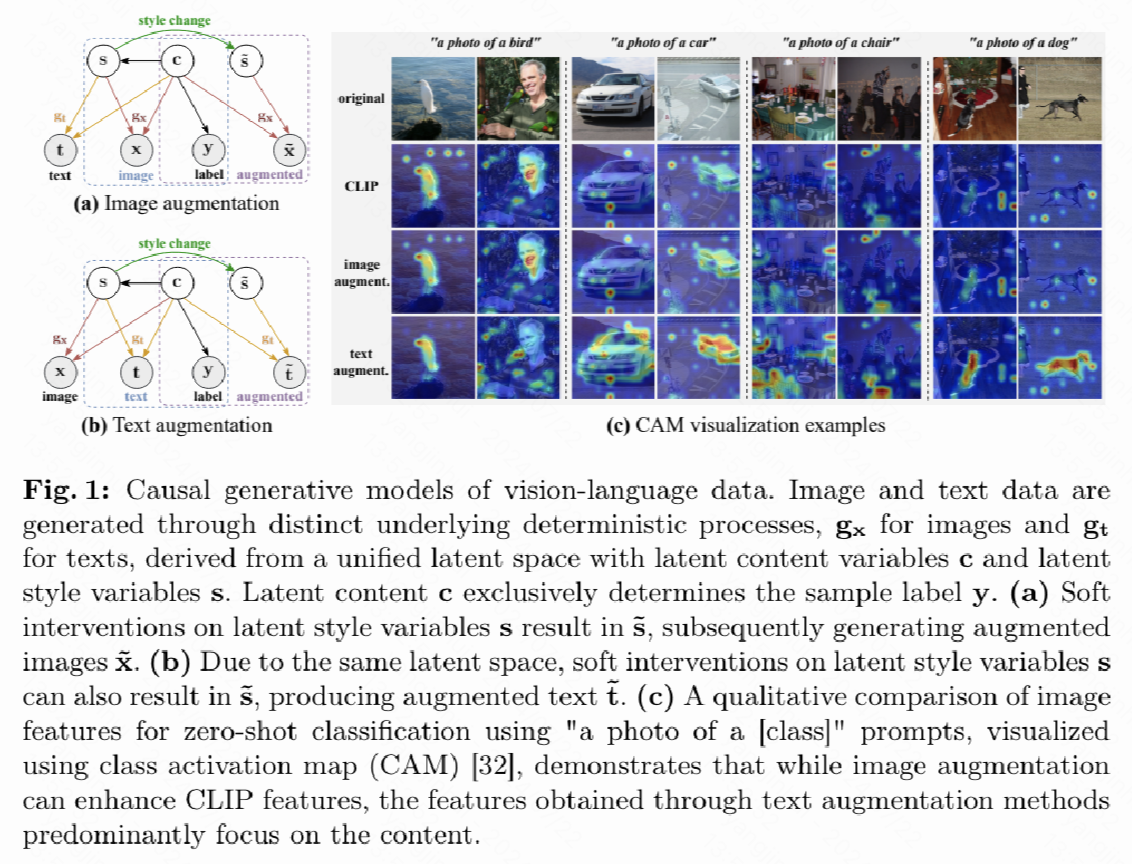

对比视觉-语言模型(如CLIP)由于其学习特性的明显泛化能力,在各种下游任务中引起了广泛关注。然而,它们学习的特性每每将内容和风格信息肴杂在一起,这在肯定程度上限制了它们在分布厘革下的泛化能力。为了解决这一限制,本文接纳多模态数据的因果天生视角,并提出通过对比学习和数据增强来解耦原始表示中的内容特性。为此,本文首先探索了图像增强技术,并开辟了一种方法,将其无缝集成到预训练的类似CLIP模型中,以提取纯内容特性。更进一步地,熟悉到文本数据固有的语义丰富性和逻辑布局,本文探索了使用文本增强来隔离潜在的内容和风格特性。这使得类似CLIP模型的编码器可以或许专注于潜在的内容信息,从而通过预训练的类似CLIP模型精粹学习到的表示。本文在各种数据集上的广泛实验表明,在zero-shot和few-shot分类任务中取得了明显改善,同时提高了对各种扰动的妥当性。这些结果强调了本文所提方法在细化视觉-语言表示和推动多模态学习领域最新进展方面的有效性。

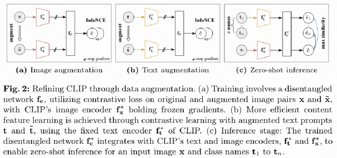

本文将其扩展以优化预训练的视觉-语言模型,利用带有增强图像的对比学习(以下简称为“Im.Aug”)。如下图2a所示,本文在CLIP预训练的图像编码器之上训练一个解耦网络。为了提高训练效率和所提出方法的可用性,本文冻结了预训练的图像编码器。基于 损失,Im.Aug 的学习目的被公式化如下:
此中, 表示训练图像数据集, 表示批次巨细, 是正在训练的解耦网络。预训练的 CLIP 图像编码器用 表示,星号“*”表示模型权重保持不变。变量 指从 中抽取的一张图像,而 是其增强视图。

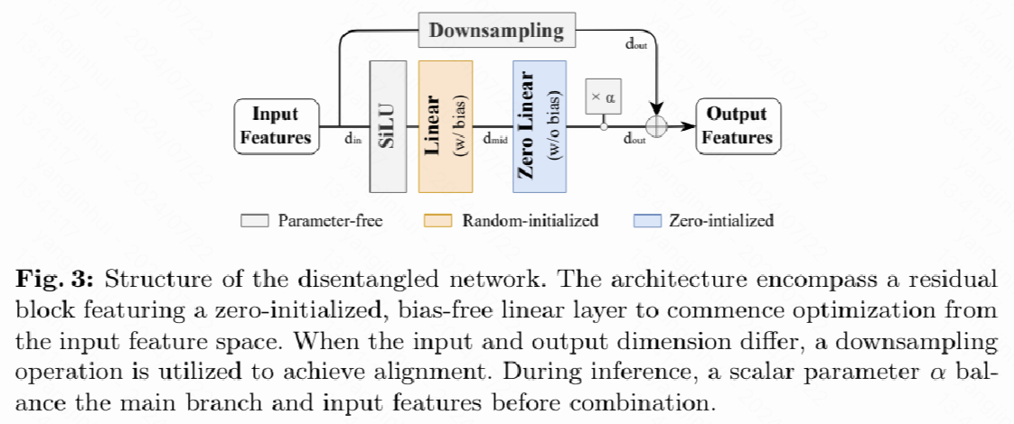

解耦网络布局。 由于训练过程基于CLIP的预训练低维特性,本文的解耦网络接纳多层感知器(MLP)架构。为了充实利用预训练的CLIP文本编码器,本文构建了一个具有零初始化投影的残差MLP,作为解耦网络,如下图3所示。这种设计使得本文可以直接从预训练表示空间举行学习,避免了随机出发点,灵感泉源于ControlNet的zero-conv操纵,本文将其改为在本文的残差MLP中举行零线性操纵。
在这个架构中,主分支包括一个零初始化且无偏置的线性层,位于SiLU激活函数和一个常规初始化的线性层之后。通常环境下,初始线性层之前的特性维度、第一和第二线性层之间的特性维度,以及第二线性层之后的特性维度,分别被称为输入维度 ,潜在维度 ,和输出维度 。为了纠正输入和输出维度之间的任何不匹配,网络在捷径路径中接纳了最近邻下采样,从而确保了对齐并保持输入特性的清楚度。在推理阶段,引入了一个权重参数 ,用于调治从主分支输出的特性在与输入特性整合之前的比例,而在训练阶段,这个参数始终保持为1。

如上图2b所示,CLAP使用InfoNCE损失在CLIP的预训练文本编码器之上训练一个解耦网络,并保持编码器的梯度固定,类似于Im.Aug。利用文本的简单布局,之前用于合成图像的基于模板的提示现在作为训练文本数据集,记为。使用与Im.Aug雷同的解耦网络,CLAP的学习目的如下所示:
此中,表示预训练的CLIP文本编码器。术语引用来自的一个文本提示,而表示通过提示增强技术天生的其增强视图。在方程的右侧,指定与文本提示相关联的类名。该战略旨在增强提示对之间的变异,特别是在文本数据集样本数目非常有限的环境下。这里,用于调解总损失函数中第二项的重要性。方程(4)中的所有其他符号保持其先前描述的定义。
训练完成后,学习到的解耦网络无缝集成到CLIP的两个编码器中,以提取内容表示,如上图2c所示。

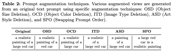

提示增强。 为确保文本提示在不损害其内容的环境下经历风格厘革,本文为合成文本提示开辟了特定的增强技术。鉴戒Easy Data Augmentation (EDA) 技术,本文改编了EDA中的随机删除 (Random Deletion, RD) 和随机交换 (Random Swap, RS) 技术,使其顺应本文的提示布局。为了避免通过引入新对象名称或改变文本提示的核心头脑而偶然中改变内容,本文的增强方法不包括随机单词插入或更换。本文的主要增强技术包括对象巨细删除 (Object Size Deletion, OSD)、对象颜色删除 (Object Color Deletion, OCD)、图像范例删除 (Image Type Deletion, ITD)、艺术风格删除 (Art Style Deletion, ASD) 和提示顺序交换 (Swapping Prompt Order, SPO),每种技术都以肯定的概率应用,如下表2所述。别的,对于种别较少的下游数据集,为了丰富训练样本的数目,本文使用了一种额外的增强技术,称为插入高斯噪声 (Inserting Gaussian Noise, IGN)。按照提示学习方法的初始化协议,本文在标记化提示中插入了均值为零、标准差为0.02、长度为4的高斯噪声。
直观上,这些提示增强方法类似于图像增强中使用的随机mask技术。然而,提示增强比它们的图像对应方法更有效且更准确。这种有效性源于提示增强可以专门针对并消除特定的风格元素而不影响内容,而图像mask在像素或块级别操纵,大概会偶然中破坏内容信息或导致风格厘革不敷。

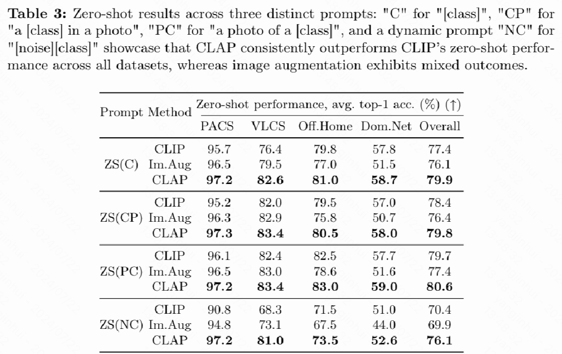

zero-shot性能。 为了评估zero-shot能力,CLAP使用三个特定的固定提示举行评估:ZS(C),仅使用"[class]"中的类名;ZS(PC),格式为"一张[class]的照片";以及ZS(CP),布局为"照片中的[class]"。为了全面检查zero-shot能力,还使用了一个动态提示ZS(NC),格式为"[noise][class]",此中"[noise]"表示引入均值为0、标准差为0.02的高斯噪声。
如下表3所示,CLAP在所有评估的提示和每个数据集上均超越了CLIP和Im.Aug。与CLIP在zero-shot性能上的同等提升不同,Im.Aug显示出不同等的结果。进一步的分析表明,CLAP相对于CLIP的优越性在动态的提示下尤其明显。这表明CLAP在明显提升相对于原始CLIP表示的zero-shot性能方面非常有效。

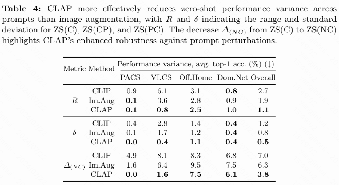

在评估模型对提示扰动的鲁棒性时,本文通太过析从 ZS(C)、ZS(CP) 和 ZS(PC) 得到的结果的范围 (R) 和标准差 (δ),来检查不同提示下zero-shot性能的方差。别的,本文还研究了从 ZS(C) 到 ZS(NC) 的性能降落 (∆(NC)),作为对噪声提示的广泛鲁棒性指标。
如下表 4 所示,CLAP 明显减少了各种测试提示下zero-shot性能的方差。这体现在(标准差)和(范围)的明显降低上,以及在有噪声提示下性能降落的幅度较小,这与 Im.Aug 和 CLIP 的基线表示形成对比。尽管 Im.Aug 在肯定程度上有助于减少性能方差,但其效果明显不如 CLAP。这些发现突显了 CLAP 在保持同等的zero-shot性能方面的增强鲁棒性,因为它在各种提示下都能保持更稳定的性能。

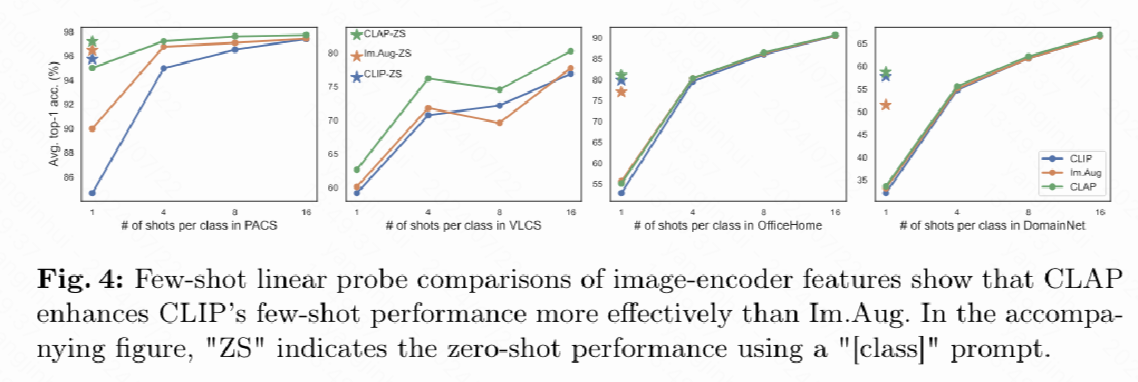

few-shot学习性能。 本文对四个数据集的每个领域举行了1-shot、4-shot、8-shot和16-shot线性探针的评估。如下图4所示,在few-shot学习场景中,CLAP明显优于CLIP和Im.Aug。特别是在1-shot设置中,CLAP在PACS、VLCS、OfficeHome和DomainNet数据集上分别比线性探针CLIP模型提高了+10%、+3.5%、+2.5%和+1.5%。这些改进尤其明显,相比于Im.Aug的对应结果,进一步突显了CLAP在few-shot场景中的有效性。

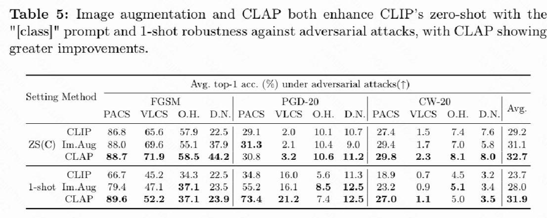

对抗性能。 为了评估对抗鲁棒性,本文对zero-shot(ZS(C))和一样本分类器举行了评估,使用了FGSM、PGD和CW等著名的对抗攻击方法,通过天生对抗样本举行测试。对于FGSM,使用1次对抗迭代,而对于PGD和CW,分别使用20次迭代,所有方法的epsilon值均为0.031。如下表5所示,使用CLAP表示的分类器在面临这些对抗攻击时体现出更强的抵抗能力,相比于基于CLIP表示的分类器。在四个数据集中,CLAP的zero-shot和1-shot分类器分别比CLIP在FGSM攻击下提高了+7.6%和+8.5%,在PGD-20攻击下提高了+1.0%和+11.7%,在CW-20攻击下提高了+1.1%和+2.3%。这些数据明显高出了Im.Aug在FGSM攻击下+4.4%和+4.6%,在PGD-20攻击下+0.3%和+6.2%,以及在CW-20攻击下0%和+1.3%的性能提升。这些结果表明,CLAP在zero-shot和一样本场景中有效地增强了对抗攻击的鲁棒性。

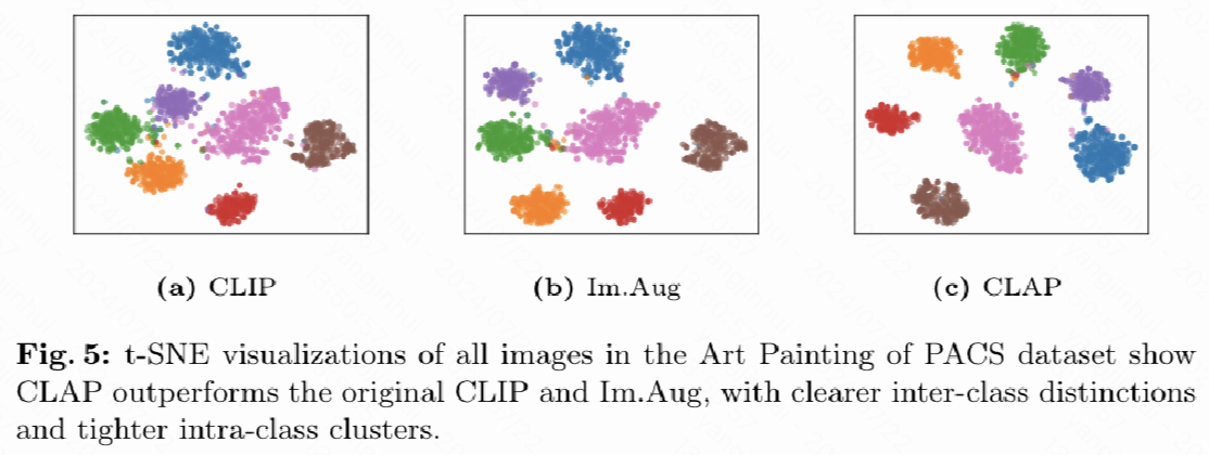

t-SNE 可视化。 在本文的 t-SNE 可视化中,本文检查了 PACS 数据集中艺术绘画领域内所有图像的 CLIP、Im.Aug 和 CLAP 表示。下图 5 显示,CLAP 的图像表示在类间分离和类内聚类方面比 CLIP 和 Im.Aug 更为明显。这一观察表明,CLAP 的表示更紧密地与内容信息相关,而较少受风格信息的影响,这与其他两者形成对比。

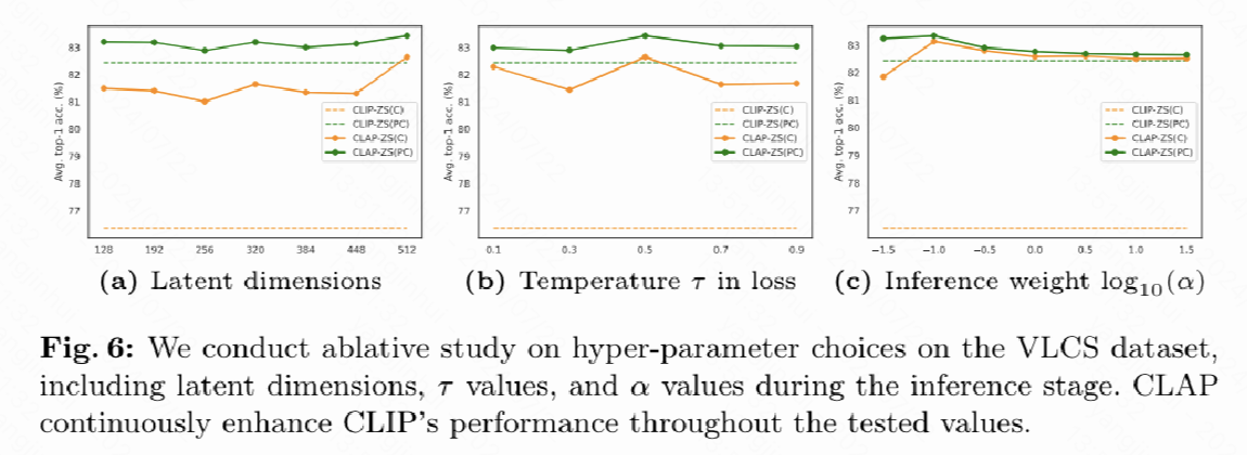

溶解实验。 在下图 6 中,本文使用 VLCS 数据集上的两个不同提示 ZS(C) 和 ZS(PC) 评估了本文模型的zero-shot能力。这项分析是溶解研究的一部分,旨在了解各种超参数对模型性能的影响。具体来说,本文检查了以下内容:
  • 解耦网络中 MLP 的潜在层维度,如下图 6a 所示;
  • 损失函数中的温度参数 ,如下图 6b 所示;
  • 推理阶段的权重系数 ,如下图 6c 所示。
本文的研究结果表明,CLAP 在所有测试设置中对两个提示的zero-shot性能均有明显提升,同时明显缩小了每个提示所引发的性能差距。这些结果强调了 CLAP 在顺应各种超参数方面的有效性。
