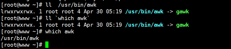

任何 awk 语句都是由模式和动作构成,一个 awk 脚本可以有多个语句。模式决定动作语句的触发条件和触发时间。在 linux 上常用的是 gawk,awk 是 gawk 的链接文件。awk---->gawk 即: gun awk
  1. [root
  2. @benet22 opt]# which awk
  3. /usr/bin/awk
  4. [root
  5. @benet22 opt]# ll which awk
  6. lrwxrwxrwx. 1 root
  7. root
  8. 4 8月 19 2022 /usr/bin/awk -> gawk

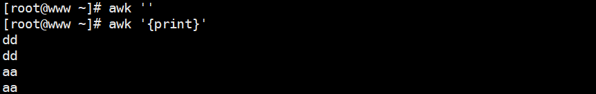

5.1.1print
  1. [root
  2. @localhost ~]#awk 'patterm{action}'
  3. [root
  4. @localhost ~]#awk ' '
什么都不写 空没有用果
  1. [root
  2. @localhost ~]#awk '{print}'
在打印一遍
  1. dd
  2. dd

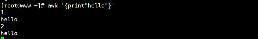

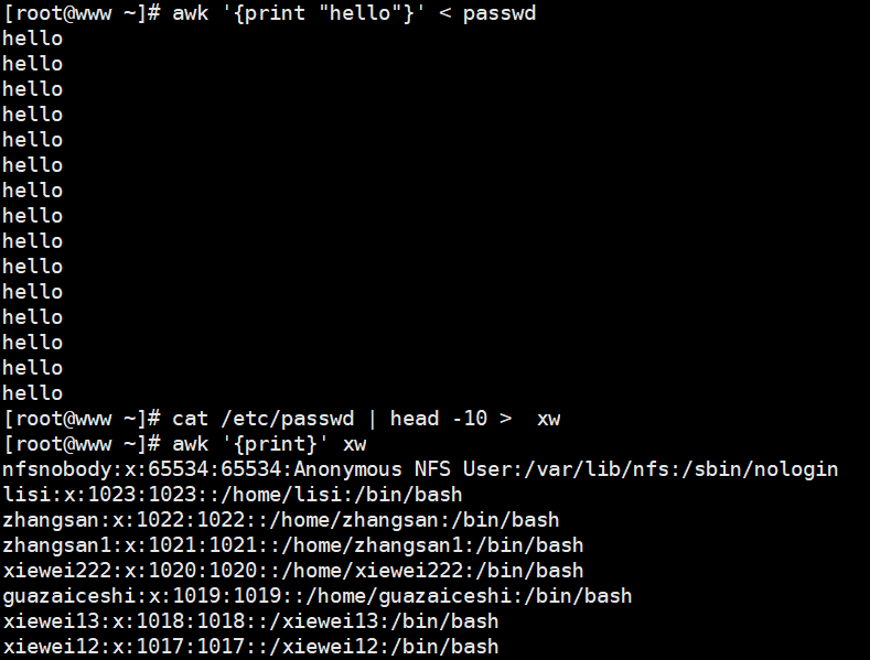

  1. [root
  2. @localhost ~]#awk '{print "hello"}'
字符串需要添加双引号,单引号已被使用
  1. 1
  2. hello
  3. 1
  4. hello
  1. [root
  3. < /etc/passwd[root
  4. @localhost ~]# cat /etc/passwd | head -10 > zz[root
  5. @localhost ~]# awk '{print}' zz

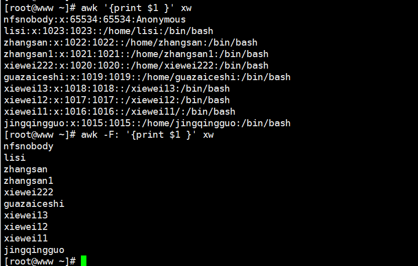

  1. [root
  2. @localhost ~]# awk '{print $1}' zz
  1. root
  2. :
  3. x:0:0:root
  4. :
  5. /root
  6. :
  7. /bin/bash
awk默认把这一行当做一列,因为没有被空格分隔,awk默认以空格或tab键分隔

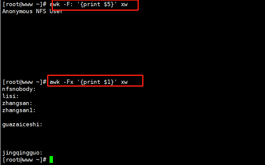

  1. [root
  2. @localhost ~]# awk -F: '{print $5}' zz
自定义冒号为分隔符显示分隔之后的第五列
  1. root
  2. bin
  1. [root
  2. @localhost ~]# awk -Fx '{print $1}' /etc/passwd
用x作为分隔符
  1. root
  2. :

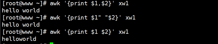

  2. @localhost ~]# awk '{print $1 $2}' zz
  1. helloworld
  1. [root
  2. @localhost ~]# awk '{print $1""$2}' zz
显示一个空格,空格需要用双引号引起来,如果不用引号默认以变量看待,如果是常量就需要双引号引起来
  1. hello world
  1. [root
  2. @localhost ~]# awk '{print $1,$2}' zz
逗号有空格结果
  1. hello world

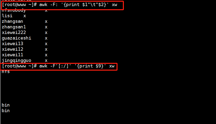

  1. [root
  2. @localhost ~]# awk -F: '{print $1"\t"$2}' /etc/passwd
用制表符作为分隔符输出
  1. [root
  2. @localhost ~]# awk -F[:/] '{print $9}' zz
定义多个分隔符,只要看到此中一个都算作分隔符

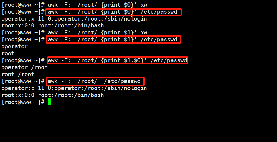

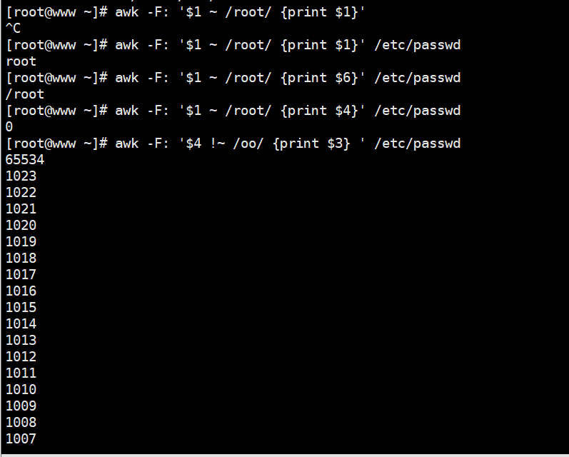

  1. [root
  2. @localhost ~]# awk -F: '/root
  3. /{print $0}' pass.txt
打印包罗root
的整行内容
  1. [root
  3. /{print $1}' pass.txt
打印包罗root
的行的第一列
  1. root
  1. [root
  3. /{print $1,$6}' pass.txt
打印包罗root
的行的第一列和第六列
  1. root
  2. /root
  1. [root
  2. @localhost ~]# awk '/root
  3. /' /etc/passwd
  1. root
  2. :
  3. x:0:0:root
  4. :
  5. /root
  6. :
  7. /bin/bash

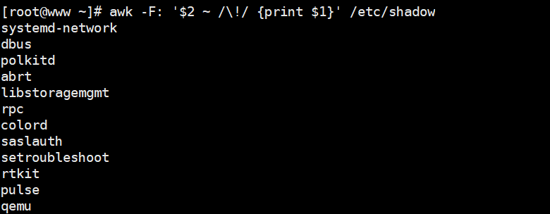

输出shadow文件中以冒号分隔的第二列有感叹号的行的第一列

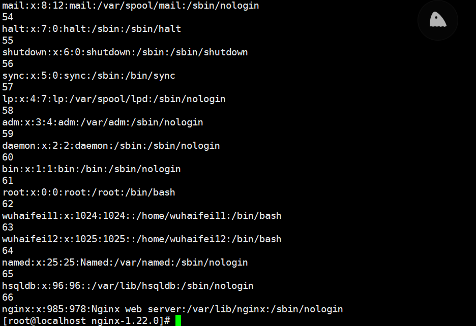

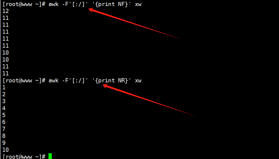

  1. [root

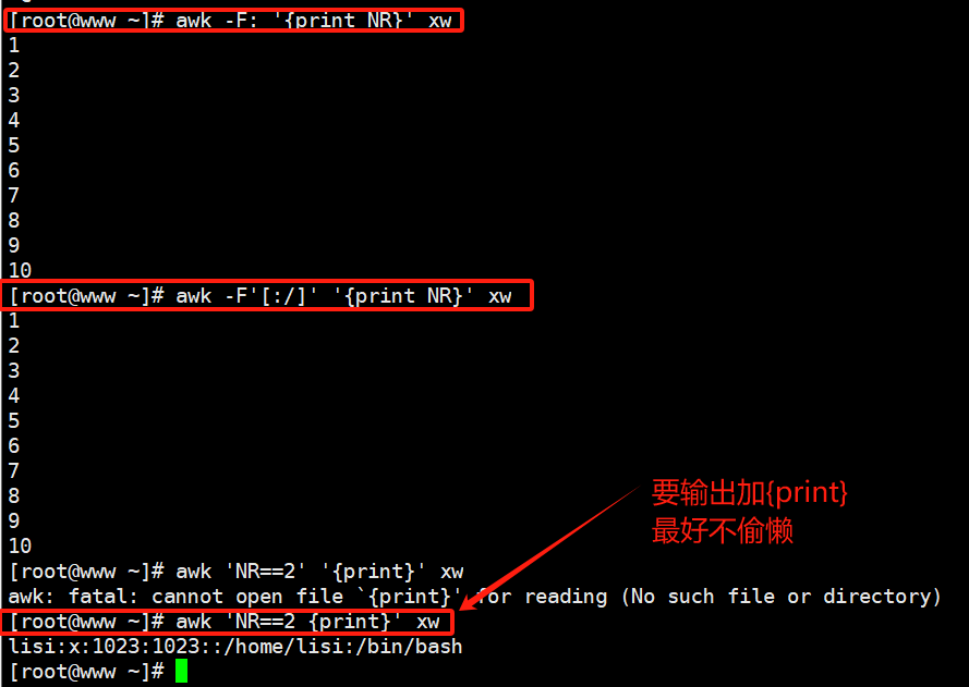

  2. @localhost ~]# awk -F[:/] '{print NF}' zz
打印每一行的列数
  1. [root
  2. @localhost ~]# awk -F[:/] '{print NR}' zz
显示行号
  1. [root
  2. @localhost ~]# awk -F: '{print NR}' pass.txt
  1. [root
  2. @localhost ~]# awk -F: '{print NR,$0}' pass.txt
  1. [root

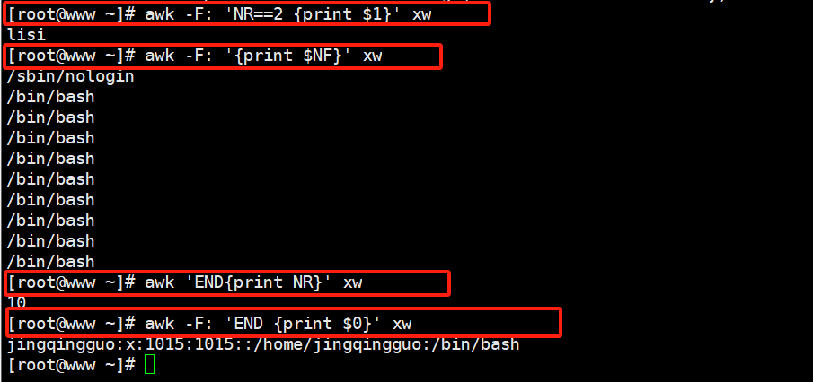

  2. @localhost ~]# awk 'NR==2' /etc/passwd
打印第二行,不加print也一样,默认就是打印
  1. [root
  2. @localhost ~]# awk 'NR==2{print}' /etc/passwd
  1. [root
  2. @localhost ~]# awk -F: 'NR==2{print $1}' /etc/passwd[root
  3. @localhost ~]# awk -F: '{print $NF}' /etc/passwd
打印最后一列
  1. [root
  2. @localhost ~]# awk 'END{print NR}' /etc/passwd
打印总行数
  1. [root
  2. @localhost ~]# awk 'END{print $0}' /etc/passwd
打印文件最后一行

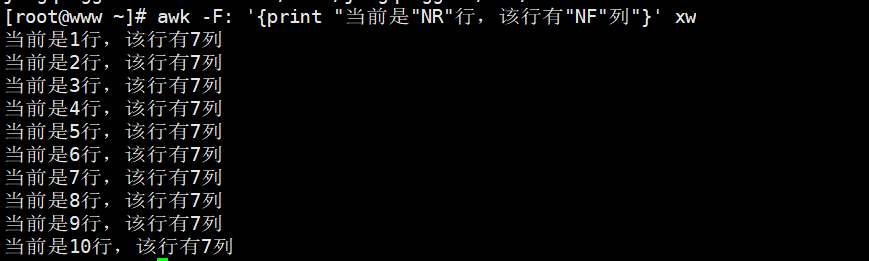

  1. [root
  2. @localhost ~]# awk -F: '{print "当前行有"NF"列"}' zz
  1. [root
  2. @localhost ~]# awk -F: '{print "第"NR"行有"NF"列"}' /etc/passwd

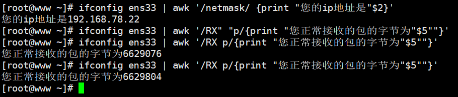

  1. [root
  2. @localhost ~]# ifconfig ens33 | awk '/netmask/{print "本机的ip地址是"$2}'
  1. $本机的ip地址是192.168.245.211
  1. [root
  2. @localhost ~]# ifconfig ens33 | awk '/RX p/{print $5"字节"}'
  1. 8341053字节

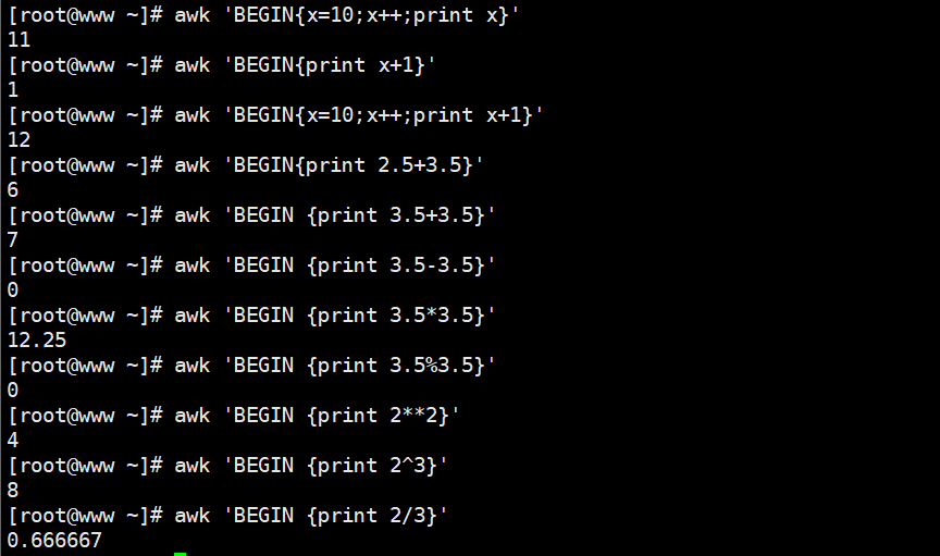

5.3.3 awk的运算:
  1. [root
  2. @localhost ~]# awk 'BEGIN{x=10;print x}'
如果不用引号awk就看成一个变量来输出了,以是不需要加$了。
  1. [root
  2. @localhost ~]# awk 'BEGIN{x=10;print x+1}'
BEGIN在处理文件之前,以是后面不跟文件名也不影响
  1. [root
  2. @localhost ~]# awk 'BEGIN{x=10;x++;print x}'
  1. [root
  2. @localhost ~]# awk 'BEGIN{print x+1}'
不指定初始值,初始值就为0,如果是字符串,则默认为空
  1. [root
  2. @localhost ~]# awk 'BEGIN{print 2.5+3.5}'
小数也可以运算
  1. [root
  2. @localhost ~]# awk 'BEGIN{print 2-1}'
  1. [root
  2. @localhost ~]# awk 'BEGIN{print 3*4}'
  1. [root
  2. @localhost ~]# awk 'BEGIN{print 32}'
  1. [root
  2. @localhost ~]# awk 'BEGIN{print 2^3}'
  1. [root
  2. @localhost ~]# awk 'BEGIN{print 1/2}'

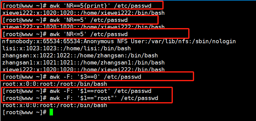

  1. [root
  2. @localhost ~]# awk 'NR==5{print}' /etc/passwd
  1. [root
  2. @localhost ~]# awk 'NR==5' /etc/passwd
  1. [root
  2. @localhost ~]# awk 'NR<5' /etc/passwd
  1. [root
  2. @localhost ~]# awk -F: '$3==0' /etc/passwd
  1. [root
  2. @localhost ~]# awk -F: '$1==root
  3. ' /etc/passwd[root
  4. @localhost ~]# awk -F: '$1=="root
  5. "' /etc/passwd
准确匹配肯定是root

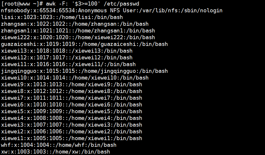

  1. [root
  2. @localhost ~]# awk -F: '$3>=1000' /etc/passwd

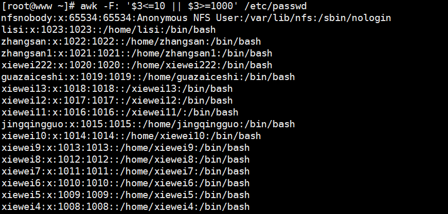

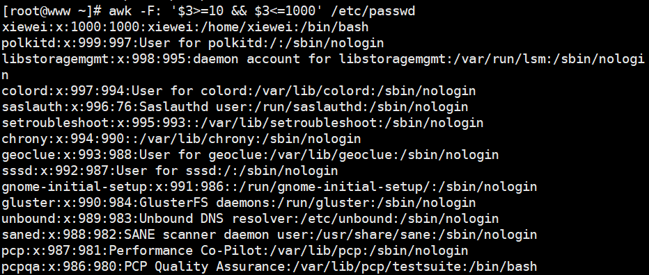

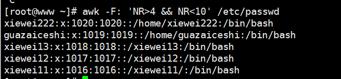

  1. [root
  2. @localhost ~]# awk -F: '$3<10 || $3>=1000' /etc/passwd[root
  3. @localhost ~]# awk -F: '$3>10 && $3<1000' /etc/passwd[root
  4. @localhost ~]# awk -F: 'NR>4 && NR<10' /etc/passwd

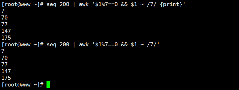

5.3.5 案例
打印1-200之间全部能被7整除并且包罗数字7的整数数字
  1. [root
  2. @localhost ]# seq 200 | awk '$1%7==0 && $1~/7/'

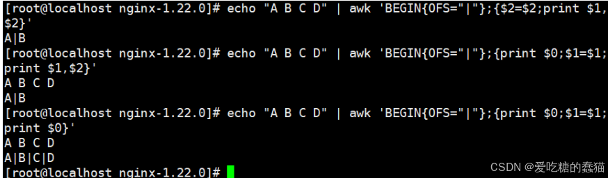

其他内置变量的用法FS(输入)、OFS、NR、FNR、RS、ORS
  • FS:输入字段的分隔符 默认是空格
  • OFS:输出字段的分隔符 默认也是空格
  • FNR:读取文件的纪录数(行号),从1开始,新的文件重新重1开始计数
  • RS:输入行分隔符 默认为换行符
  • ORS:输出行分隔符 默认也是为换行符

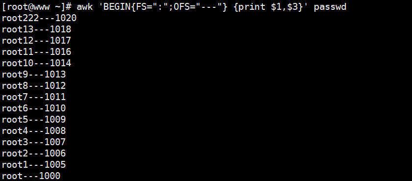

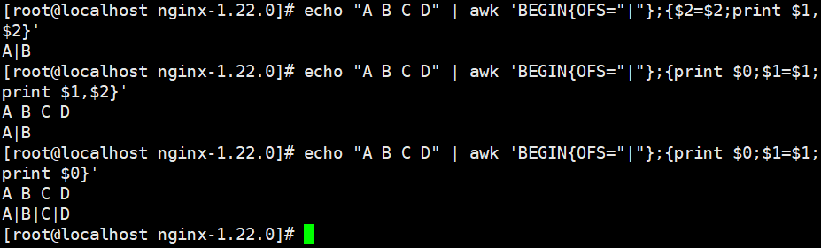

5.3.7 OFS
  1. [root
  2. @localhost ~]# awk 'BEGIN{FS=":";OFS="---"}{print $1,$2}' pass.txt
OFS定义了输出时以什么分隔,$1$2中间要用逗号分隔,因为逗号默认被映射为OFS变量,而这个变量默认是空格

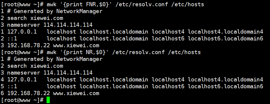

5.3.8 FNR
  1. [root
  2. @localhost ~]# awk '{print FNR,$0}' /etc/resolv.conf /etc/hosts
可以看出FNR的行号在追加当有多个文件时
5.3.9 NR
  1. [root
  2. @localhost ~]# awk '{print NR,$0}' /etc/resolv.conf /etc/hosts

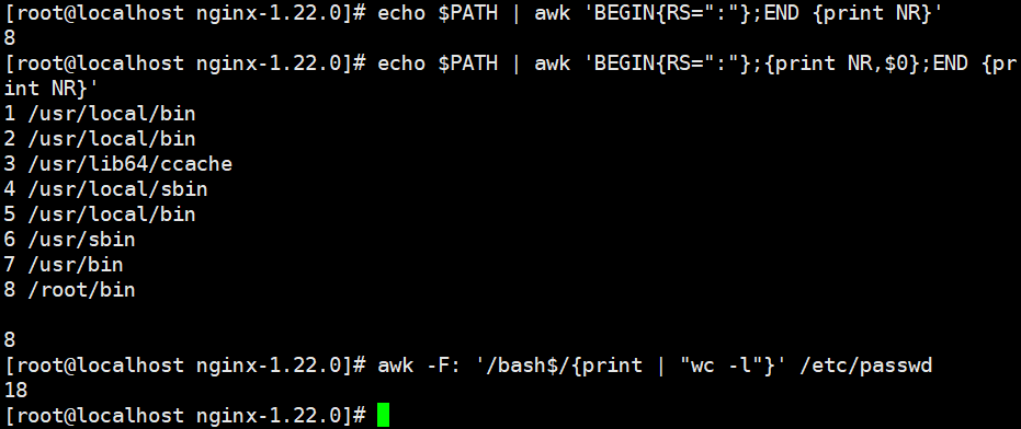

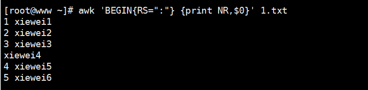

5.3.10 RS
  1. [root
  2. @localhost ~]# awk 'BEGIN{RS=":"}{print $0}' /etc/passwd
RS:指定以什么为换行符,这里指定是冒号,你指定的肯定是原文里存在的字符

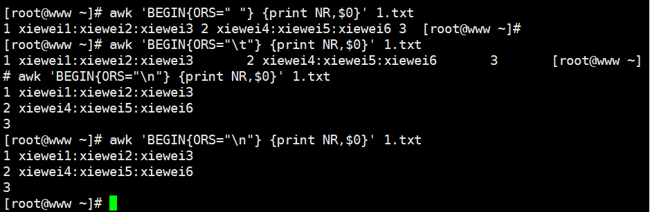

5.3.11 ORS
  1. [root
  2. @localhost ~]# awk 'BEGIN{ORS=" "}{print $0}' /etc/passwd
把多行合并成一行输出,输出的时间自定义以空格分隔每行,原来默认的是回车键

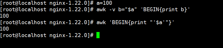

  1. [root
  2. @localhost ~]# a=100[root
  3. @localhost ~]# awk -v b="$a" 'BEGIN{print b}'
将系统的变量a,在awk里赋值为变量b,然后调用变量b -v 选项将其传递给 awk
  1. [root
  2. @localhost ~]# awk 'BEGIN{print "'$a'"}'
直接调用的话需要先用双引号再用单引号

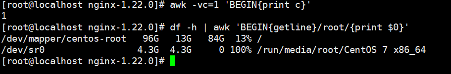

  1. [root
  2. @localhost ~]# awk -vc=1 'BEGIN{print c}'
awk直接定义变量并引用
  1. [root
  2. @localhost ~]# df -h | awk 'BEGIN{getline}/root
  3. /{print $0}'
调用函数getline,读取一行数据的时间并不是得到当前行而是当前行的下一行

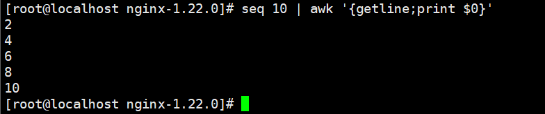

  1. [root
  2. @localhost ~]# seq 10 | awk '{getline;print $0}'
显示偶数行
  1. 2
  2. 4
  3. 6
  4. 8
  5. 10

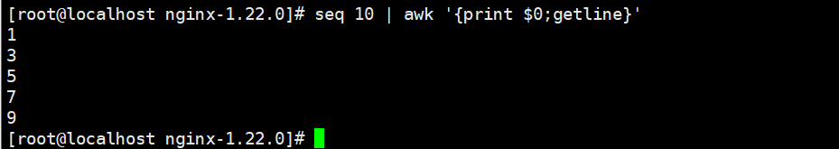

  1. [root
  2. @localhost ~]# seq 10 | awk '{print $0;getline}'
显示奇数行
  1. 1
  2. 3
  3. 5
  4. 7
  5. 9

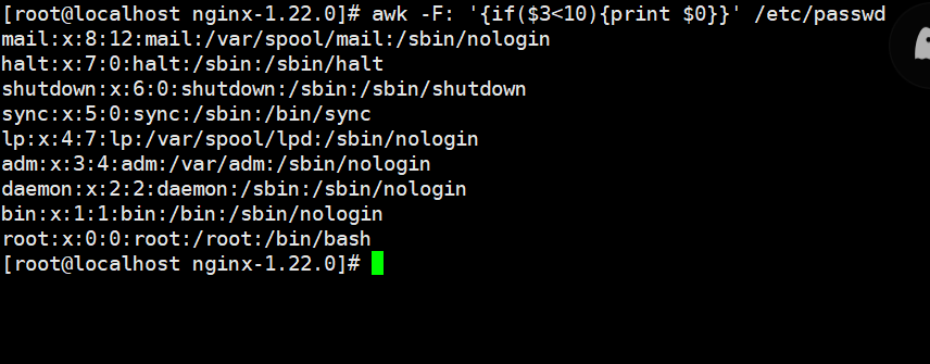

  1. [root

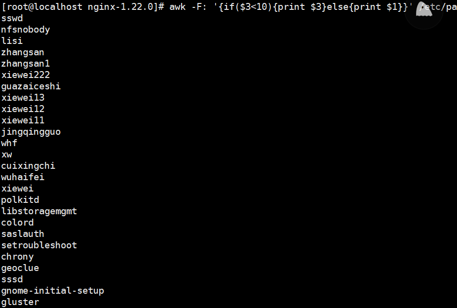

  2. @localhost ~]# awk -F: '{if($3<10){print $0}}' /etc/passwd
第三列小于10的打印整行
  1. [root
  2. @localhost ~]# awk -F: '{if($3<10){print $3}else{print $1}}' /etc/passwd
第三列小于10的打印第三列,否则打印第一列

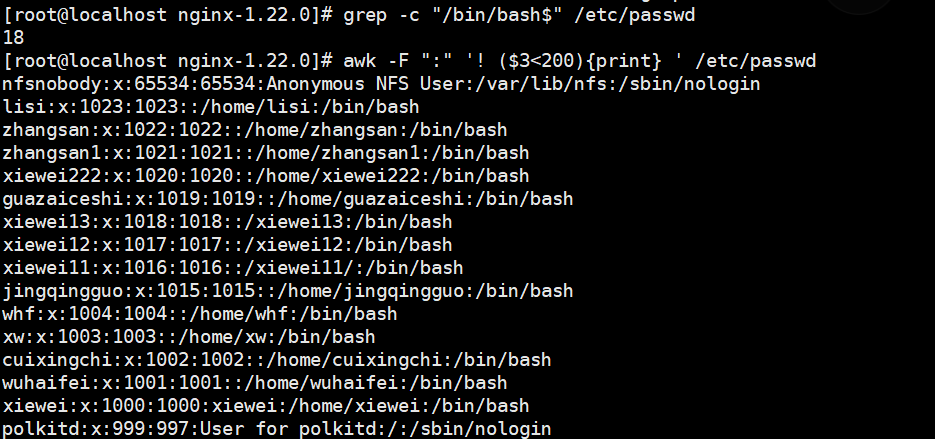

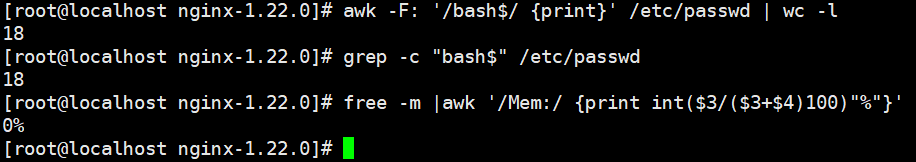

  1. [root
  2. @localhost ~]#awk 'BEGIN{x=0};//bin/bash$/ {x++;print x,$0};END {print x}' /etc/passwd
统计以/ bin/bash末了的行数,等同于
  1. [root
  2. @localhost ~]#grep -c "/bin/bash$" /etc/passwd
BEGIN模式表示,在处理指定的文本之前,需要先实行BEGIN模式中指定的动作; awk再处理指定的文本,之后再实行END模式中指定的动作,END{}语句块中,往往会放入打印结果等语句
  1. [root
  2. @localhost ~]#awk -F ":" '! ($3<200){print} ' /etc/passwd
输出第3个字段的值,不小于200的行

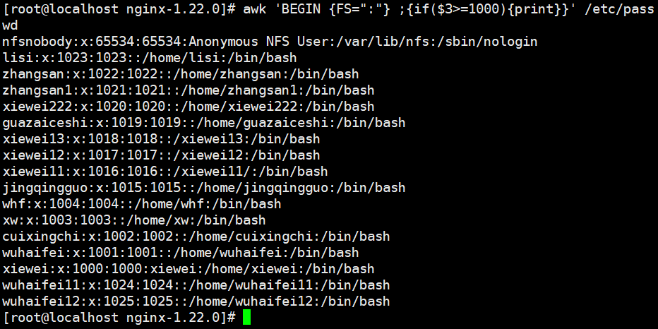

  1. [root
  2. @localhost ~]#awk 'BEGIN {FS=":"} ;{if($3>=1000){print}}' /etc/passwd
先处理完BEGIN的内容,再打印文本里面的内容

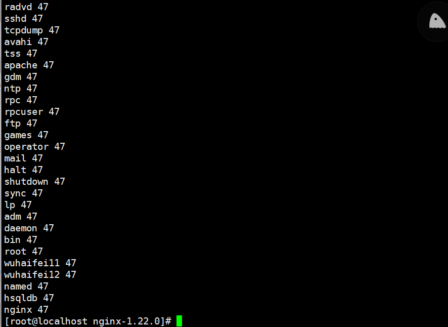

  2. @localhost ~]#sed -n '=;p' /etc/passwd[root
  3. @localhost ]#awk -F ":" '$7"bash"{print $1,47}' /etc/passwd
输出以冒号分隔且第7个字段中包罗/bash的行的第1个字段

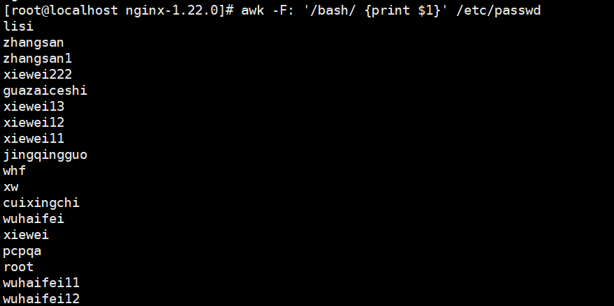

  1. [root
  2. @localhost ~]#awk -F: '/bash/ {print $1}' /etc/passwd[root

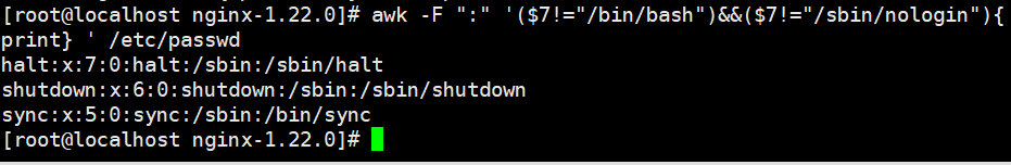

  1. [root
  2. @localhost ~]#awk -F ":" '($7!="/bin/bash")&&($7!="/sbin/nologin"){print} ' /etc/passwd
输出第7个字段既不为/bin/bash,也不为/sbin/nologin的全部行
  1. [root
  2. @localhost ~]#awk -F: '($NF !=" /bin/bash")&&($NF !=" /sbin/nologin" ){print NR, $0}' passwd
通过管道、双引号调用shell 命令:
  1. [root
  2. @localhost ~]#echo $PATH | awk 'BEGIN{RS=":"};END {print NR}'
统计以冒号分隔的文本段落数,END{ }语句块中,往往会放入打印结果等语句
  1. [root
  2. @localhost ~]#echo $PATH | awk 'BEGIN{RS=":"};{print NR,$0};END {print NR}'[root
  3. @localhost ~]#awk -F: '/bash$/{print | "wc -l"}' /etc/passwd
调用wc -l命令统计使用bash 的用户个数,等同于
  1. [root
  2. @localhost ~]#grep -c "bash$" /etc/passwd[root
  3. @localhost ~]#awk -F: '/bash$/ {print}' /etc/passwd | wc -l[root
  4. @localhost ~]#free -m |awk '/Mem:/ {print int($3/($3+$4)100)"%"}'

5.4.2注:先做如下实行
  1. seq 10 | awk ' {getline; print $0 }'
  2. seq 10 | awk ' { print $0 ; getline } '

当getline左右无重定向符"<“或"I"时,awk起首读取到了第一行,就是1,然后getline,就得到了1下面的第二行,就是2,因为getline之后,awk会改变对应的NE,NR,FNR和                                   O                         等内部变量,以是此时的                              O等内部变量,以是此时的                  O等内部变量,以是此时的O的值就不再是1,而是2了,然后将它打印出来。当getline左右有重定向符”<"或"I"时,getline则作用于定向输入文件,由于该文件是刚打开,并没有被awk读入一行,只是getline读入,那么getline返回的是该文件的第一行,而不是隔行。

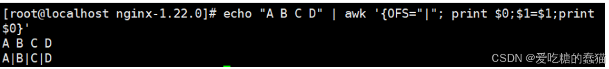

  6. echo "A B C D" | awk '{OFS="|"; print $0;$1=$1;print $0}'
  1. A B C D
  2. A|B|C|D
$1=$1是用来激活$0的重新赋值,也就是说字段$1…和字段数NF的改变会促使awk重新盘算$0的值,通常是在改变OFS后而需要输出$0时如许做
  1. echo "A B C D" | awk 'BEGIN{OFS="|"};{print $0;$1=$1;print $0}'
  2. echo "A B C D" | awk 'BEGIN{OFS="|"};{print $0;$1=$1;print $1,$2}'
  3. echo "A B C D" | awk 'BEGIN{OFS="|"};{$2=$2;print $1,$2}'
  1. A B C D
  2. A|B|C|D
