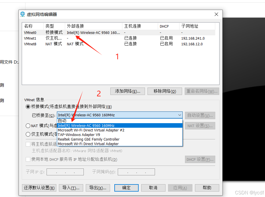

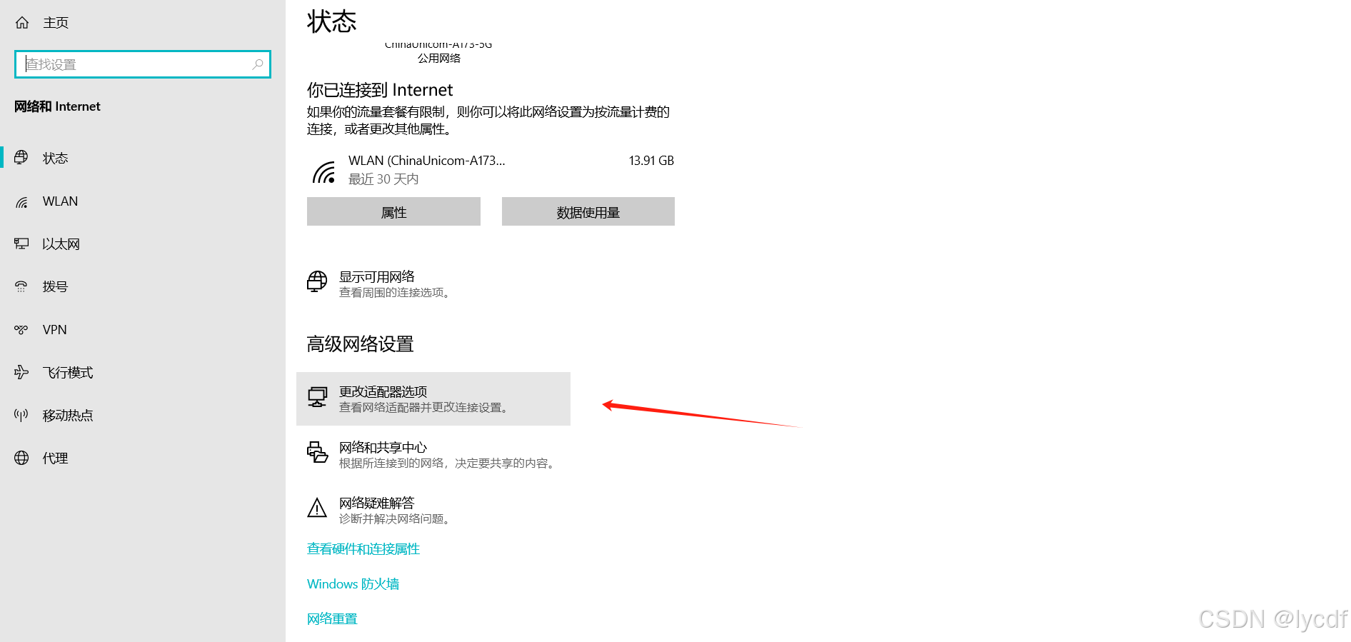

1、获取网关,网段信息
2、开启vmware bridge
3、vmware设置
编辑->>虚拟网络编辑器(N)–>>更改设置–>>出现vmware0,选择对应网卡生存–>>确定
4、虚拟机设置
选择桥接模式
