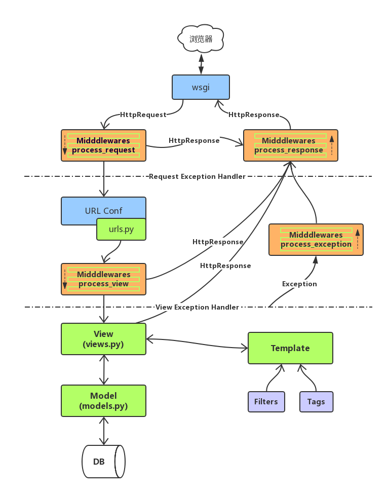

3. 如何自定义中间件
django给自定义中间件类提供了5个自定义的方法,分别是:
1.process_request
2.process_response
3.process_view
4.process_templates_response
5.process_exception
前两个必须掌握,后三个了解即可!
自定义的步骤:
1.在项目文件或者应用文件下创建一个任意名称的文件夹
2.在该文件夹内创建一个任意名字的py文件
3.在该py文件中定义一个类,该类必须继承MiddlewareMixin类
(需要导入MiddlewareMixin类,from django.utils.deprecation import MiddlewareMixin)
4.定义的类里面必须至少有一个自定义方法
5.在setting.py里面注册该中间件的路径
3.1 process_request方法详解
1.请求来的时候会经过每一个中间件的process_request方法,经过的顺序是setting.py里中间件注册的顺序从上往下
2.该方法有一个request参数
3.如果中间件里没有该方法,则直接跳过该中间件,执行下一个。
4.如果该方法中返回了HttpResponse对象,则请求将不在往下执行,直接走同级的process_response返回
(flask框架是需要走完所有的类似于proces_response方法)
5.process_request就是用来作全局相关的所有限制功能
3.2 process_response方法详解
1.响应走的时候会经过每一个中间件的process_response方法,经过的顺序是setting.py里中间件从下往下的顺序
2.该方法有两个参数request和response参数
3.该方法必须返回一个HttpResponse对象,默认是返回response,即return response;也可以自定义返回其他
4.如果中间件里没有该方法,则直接跳过该中间件,执行下一个。
3.3 其他需要了解的方法
  1. process_view
  2.         路由匹配成功之后执行视图函数之前,会自动执行中间件里面的该放法
  3.         顺序是按照配置文件中注册的中间件从上往下的顺序依次执行
  4. process_template_response
  5.         返回的HttpResponse对象有render属性的时候才会触发
  6.         顺序是按照配置文件中注册了的中间件从下往上依次经过
  7. process_exception
  8.         当视图函数中出现异常的情况下触发
  9.         顺序是按照配置文件中注册了的中间件从下往上依次经过
