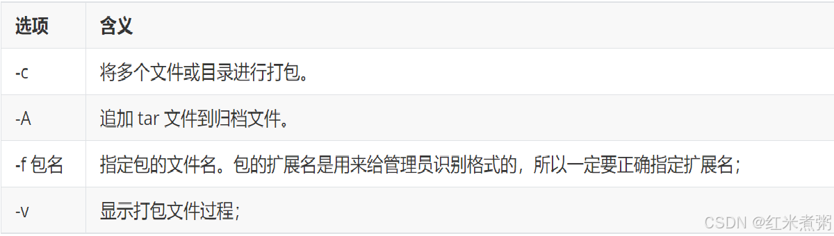

tar命令做打包操作
  • 当 tar 命令用于打包操作时,该命令的基本格式为:tar [选项] 源文件或目录
二、常用选项及其功能
常用的选项及各自的含义如表所示。
需要注意的是,在使用 tar 命令指定选项时可以不在选项前面输入“-”。比方,使用“cvf”选项和 “-cvf”起到的作用一样。

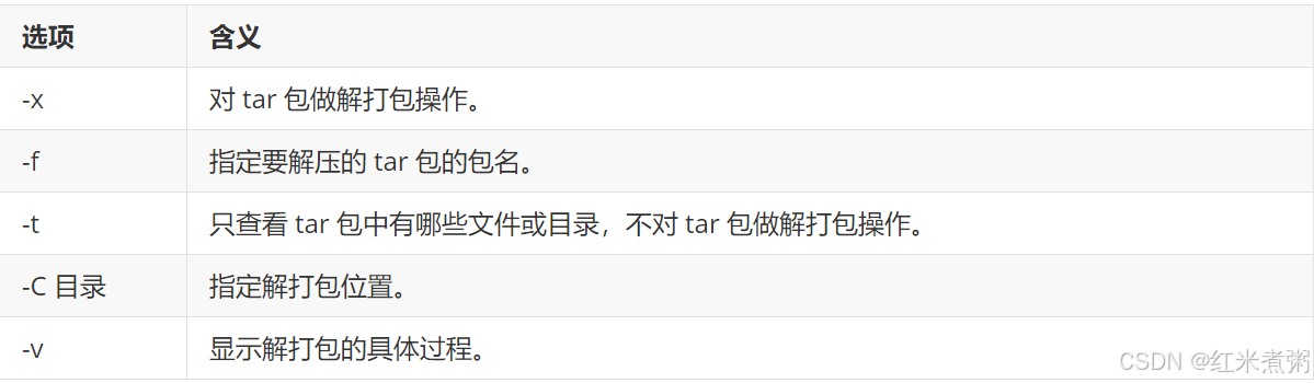

四.tar命令做解打包操作
当 tar 命令用于对 tar 包做解打包操作时,该命令的基本格式如下:
当用于解打包时,常用的选项与含义如表所示。
其实解打包和打包相比,只是把打包选项 “-cvf” 更换为 “-xvf”。
解压tar存档文件:
  1. #解压到当前目录
  2. tar -xvf archive.tar
  3. #解压到指定目录
  4. tar -xvf archive.tar -C /path/to/directory
  5. #解压gzip压缩的tar文件
  6. tar -xzvf archive.tar.gz
  7. #解压bzip2压缩的tar文件
  8. tar -xjvf archive.tar.bz2
  9. #解压xz压缩的tar文件
  10. tar -xJvf archive.tar.xz

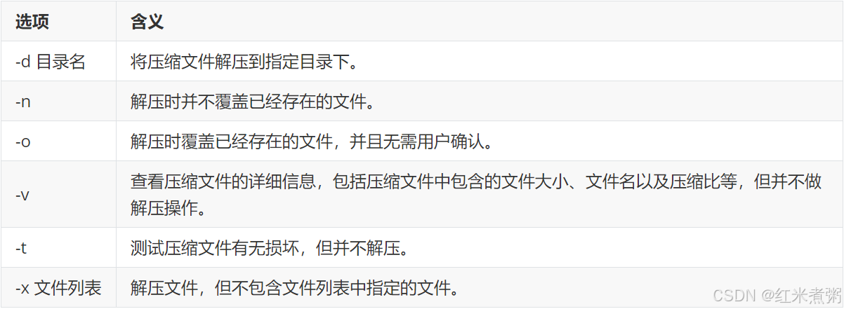

unzip命令:解压zip文件
unzip 命令可以检察息争压缩 zip 文件。该命令的基本格式如下:
此命令常用的选项以及各自的含义如表所示。

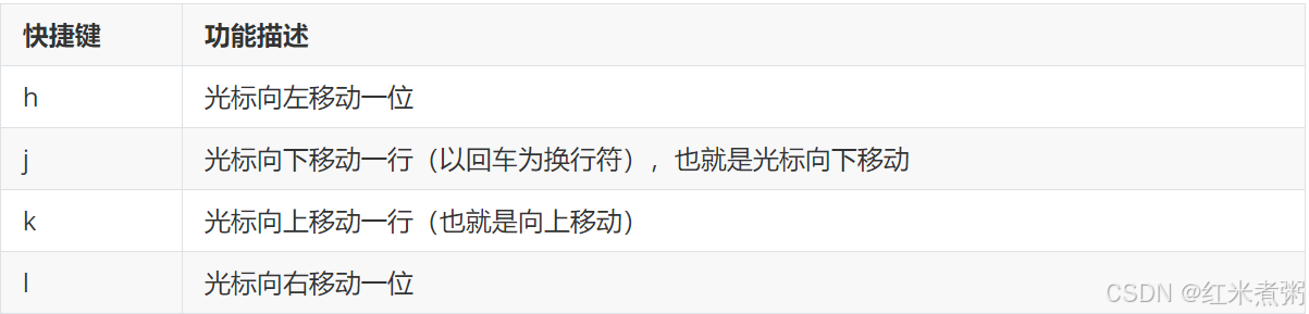

Vim快捷方向键
最初使用,大家可能以为比较别扭,但熟能生巧,使用此方式移动光标同样可以或许提高编辑速度。

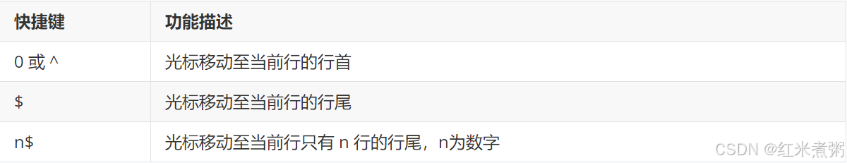

Vim光标移动至行首或行尾

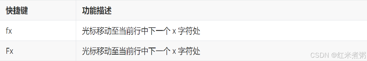

Vim光标移动至指定字符
一行中,如果需要将光标移动到当前行的某个特点字符,则可以使用表中的快捷键。

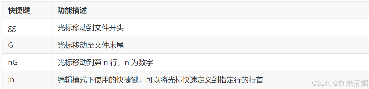

Vim光标移动到指定行

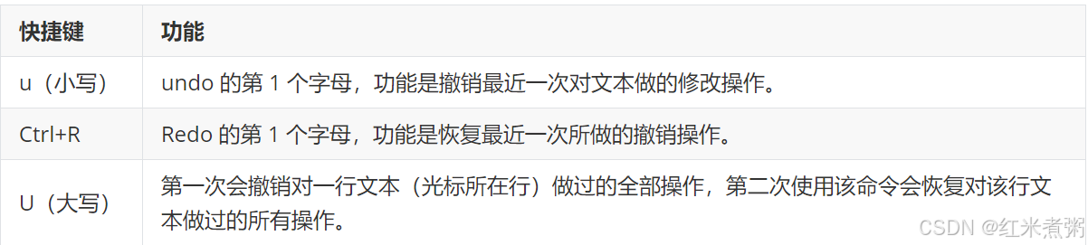

Vim撤销和恢复撤销快捷键用法详解
使用 Vim 编辑文件内容时,经常会有如下 2 种需求:
  • 对文件内容做了修改之后,却发现整个修改过程是错误或者没有必要的,想将文件恢复到修改之前的样子。
  • 将文件内容恢复之后,经过仔细考虑,又感觉照旧刚才修改过的内容更好,想撤销之前做的恢复操作。
基于这 2 种需求,Vim 编辑器提供了撤销和恢复撤销的命令

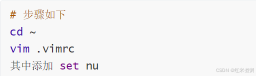

永久设置显示行号
在 ~/ 目录下建立 .vimrc 文件,并在其中添加 set nu 代码,关闭保存该文件即可。

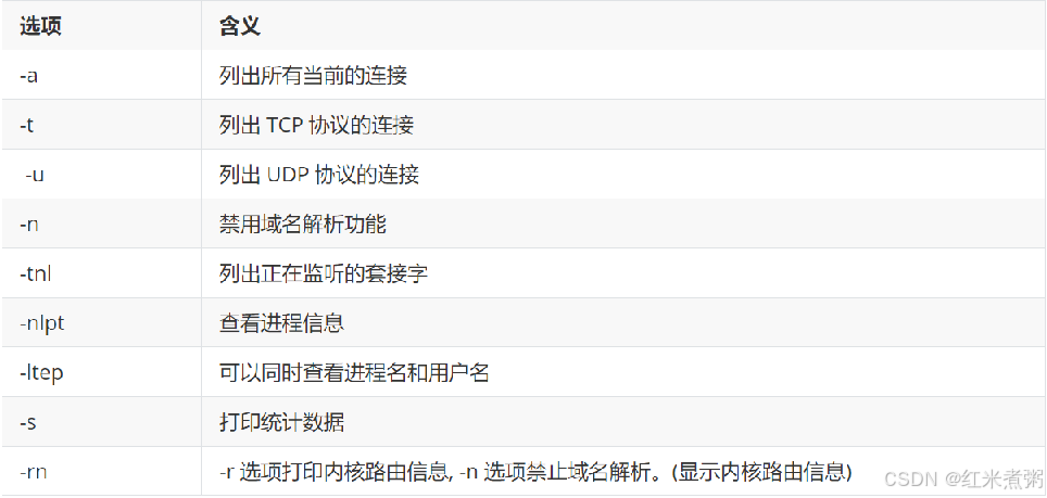

netstat详解
netstat命令是一个监控TCP/IP网络的非常有效的工具,它可以显示路由表、实际的网络毗连以及每一个网络接口设备的状态信息。
语法:
说明:(另有很多选项大家可以自己查询)

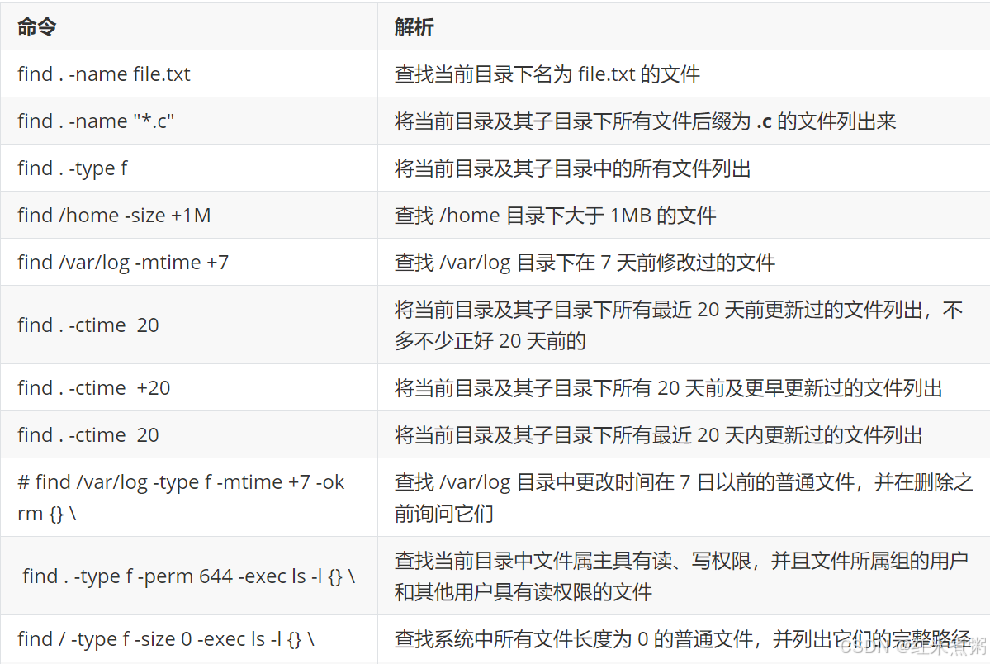

find命令详解
Linux find 命令用于在指定目录下查找文件和目录。
它可以使用不同的选项来过滤和限定查找的效果。
语法:
参数说明:
  • path 是要查找的目录路径,可以是一个目录或文件名,也可以是多个路径,多个路径之间用空格分隔,如果未指定路径,则默认为当前目录。
  • expression 是可选参数,用于指定查找的条件,可以是文件名、文件范例、文件大小等等。
    实例:
