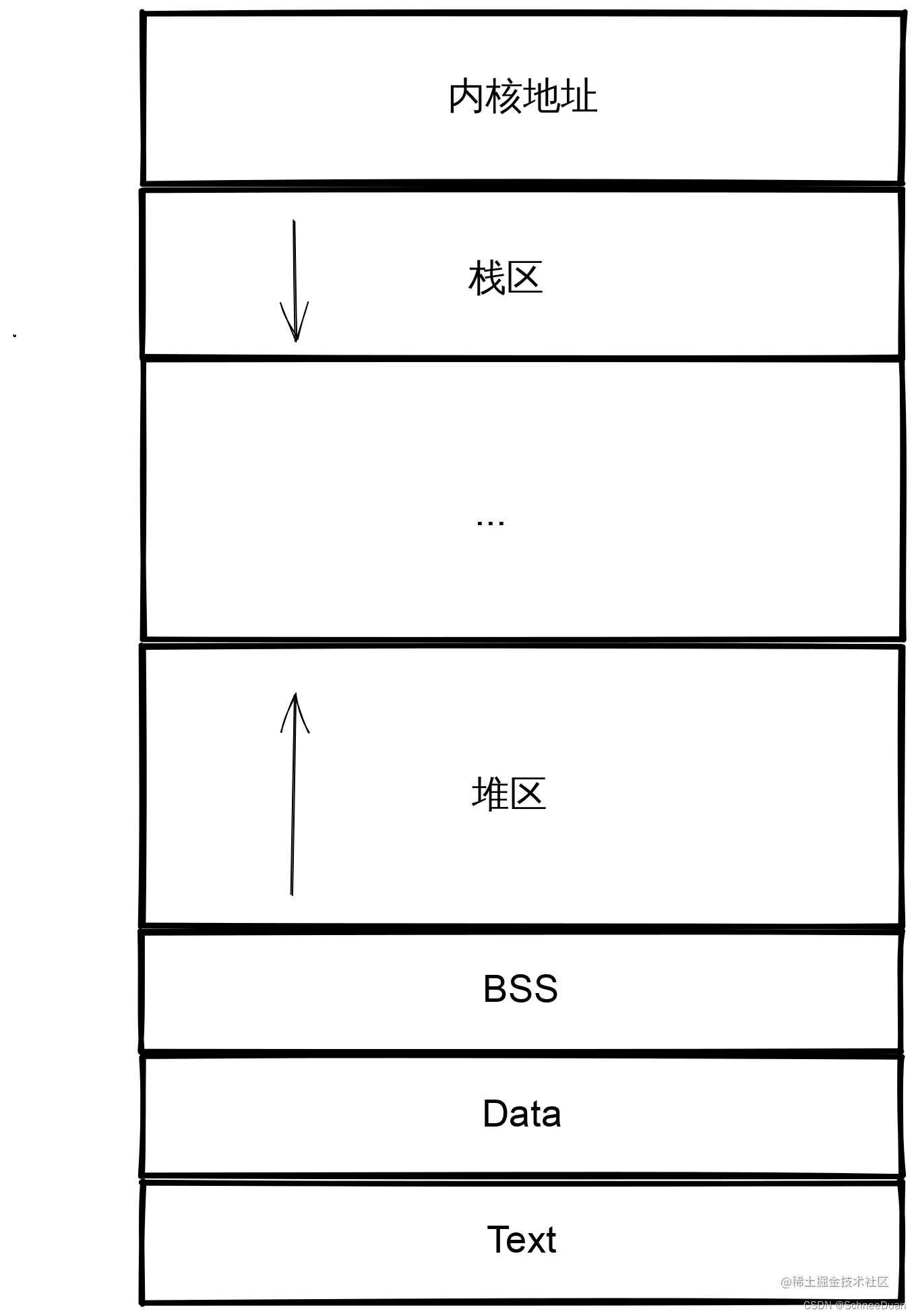

一、iOS的内存区域
iOS 中应用程序使用的盘算机内存不是统一分配空间,运行
代码
使用的空间在三个差别的内存区域,分成三个段:“text segment “,“stack segment ”,“heap segment ”。
栈(Stack):
当我们创建一个
值类型
,如布局体,系统将其
在一个被称为栈的内存区域中,是由CPU直接受理和优化的。当
一个函数声明一个变量
,变量将
在栈中,当函数调用完毕后栈会主动开释该变量。因此栈是非常易于管理的、有效的,由于是CPU直接控制,速率非常快。
栈使用的是一级缓存,被调用完毕后会直接开释。
堆(Heap):
当我们创建了一个
引用类型
,如类,系统将把类实例存储在一个被称为堆的内存区域中。系统使用堆来存储其他对象引用的数据。堆是一个大的内存池,系统可以从该池中请求并
动态分配
内存块。
留意:堆是动态分配内存的,堆不会像栈一样主动开释对象,需要额外的工作来完成。这使得在堆中创建和删除数据比栈慢。并且假如程序员不开释的话,就会造成内存泄漏。
BSS:
存储未被初始化的全局变量和静态变量。
Data:
存储已经初始化的全局变量和静态变量,是静态内存分配。
代码
区(text segment ):
程序
代码
(比如操作码(指令)等)。
栈和队列都是动态分配区
其余为静态分配区

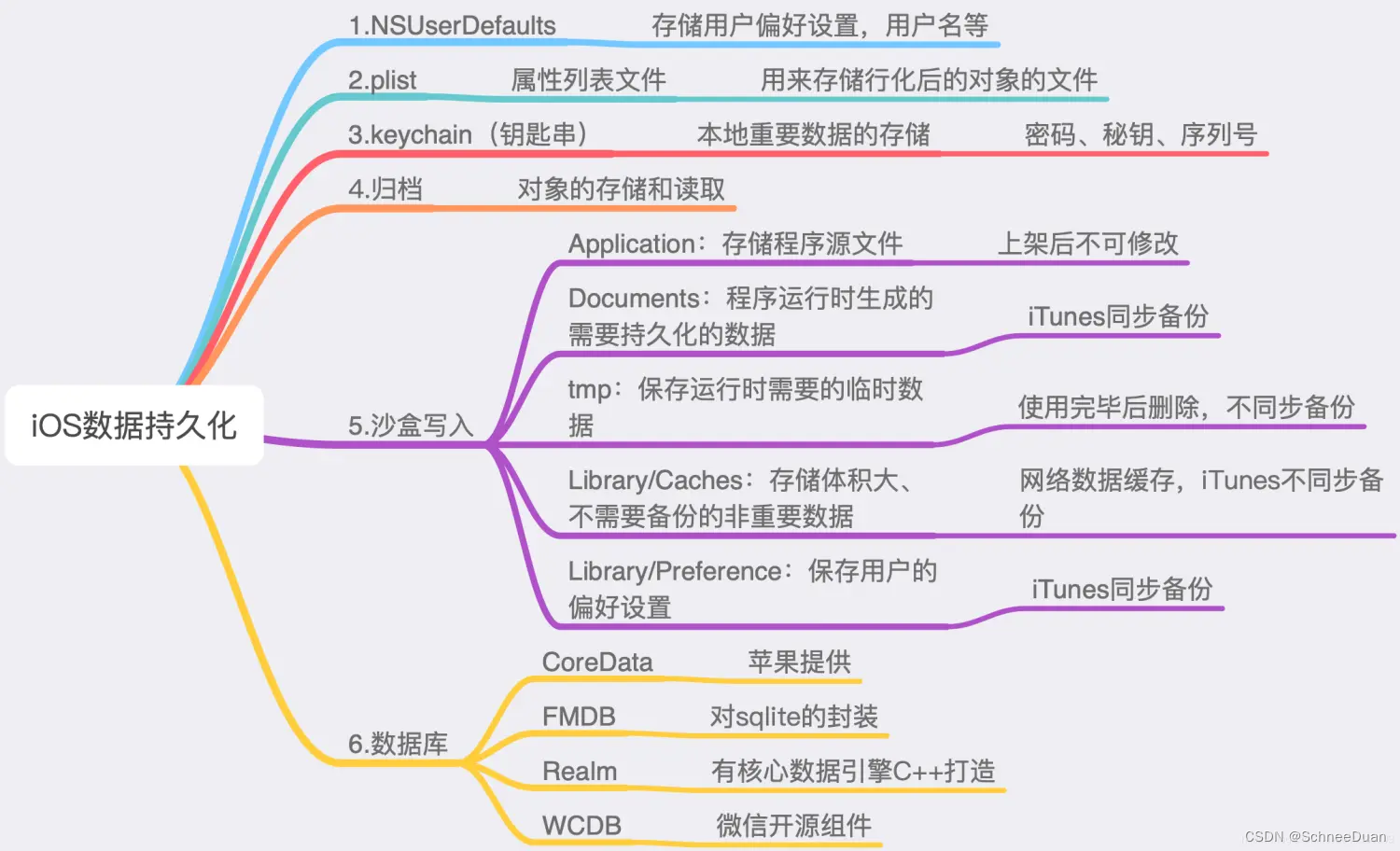

五、数据持久化
参考:
https://www.jianshu.com/p/cb10f2c0aa93
https://www.jianshu.com/p/39ba5db32bb5
