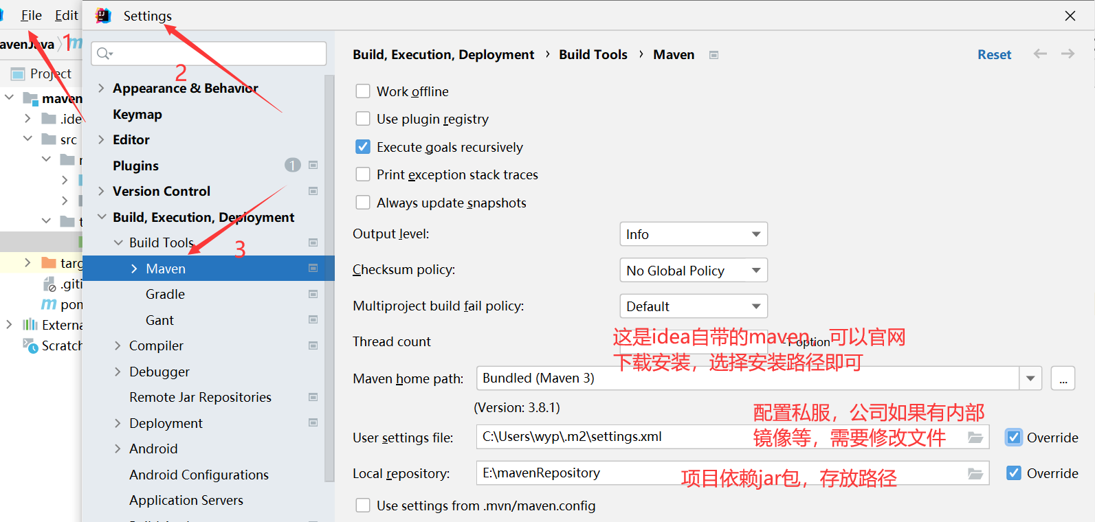

二、idea中设置maven
maven安装比较简单,直接官网下载安装就行。对于maven的设置,主要包罗:选择maven安装路径,配置私服steeings.xml,设置项目jar包存放路径。

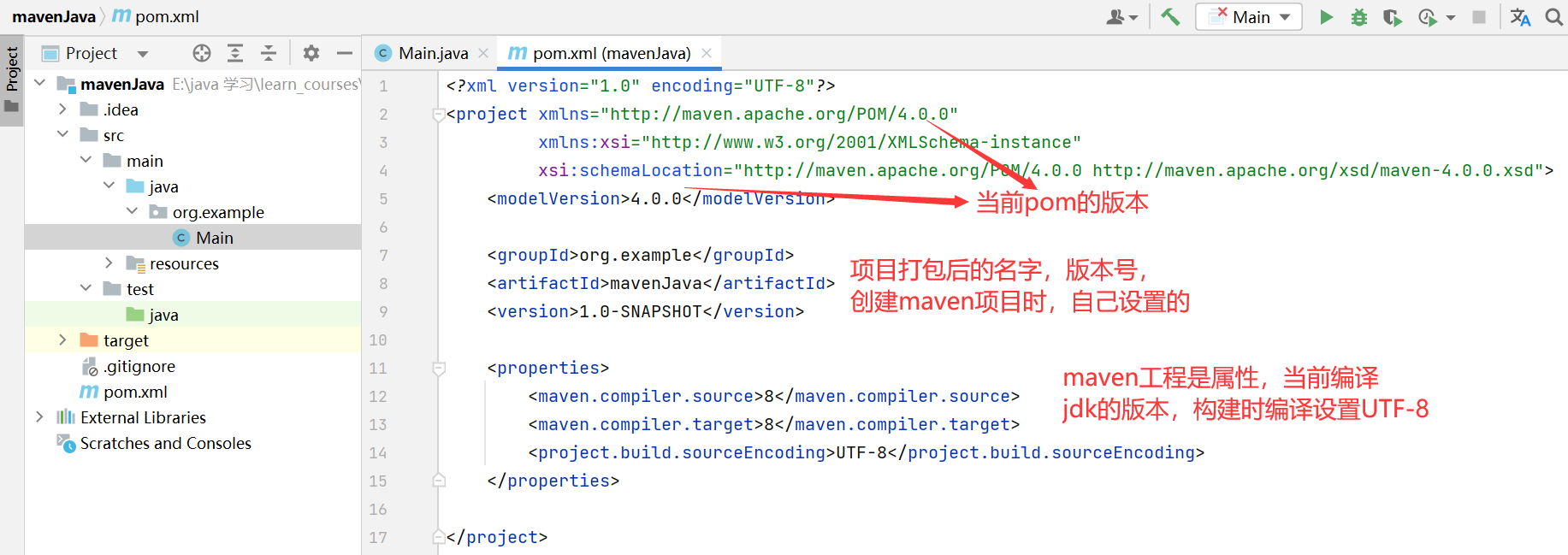

当创建好maven项目后,在默认pom坐标中,有以下代码,详细释义如下:
在上图的行号9后,通过<packaging>jar</packaging>,可以设置当前项目打jar包,web工程需要打war包。

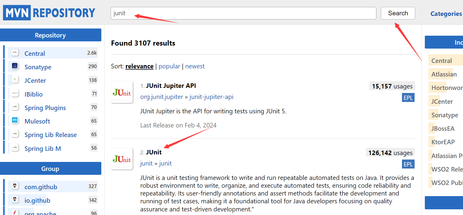

maven基本设置先容完了,那么怎样得到坐标呢?
可以通过https://mvnrepository.com/查询常用jar包依赖。serarch后,点击所需要的jar包,建议选择使用量较多的版本号,则可以得到jar包的依赖坐标。在pom中<dependencies>标签下导入所需要的坐标。

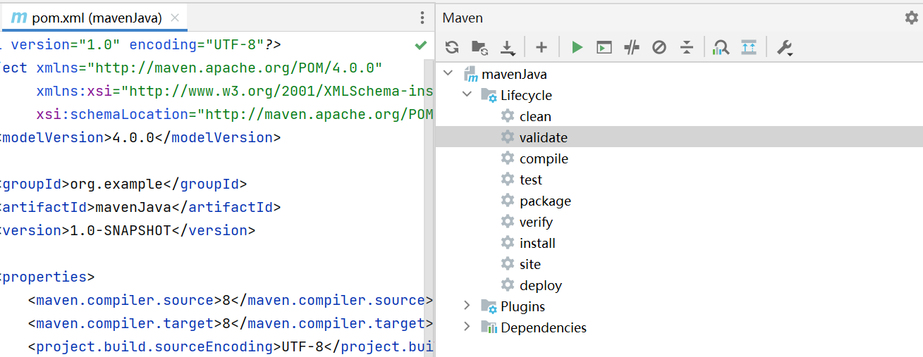

三、maven命令使用
在idea中,点击右侧maven,打开Lifecycle,可以看到很多maven的常用命令。
以下就各个常用的命令进行先容。

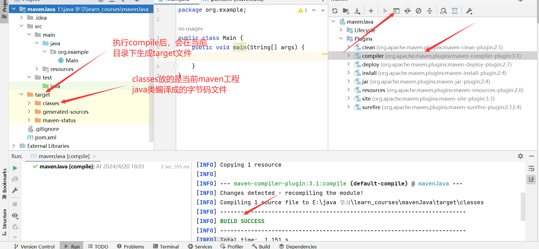

mvn compile:
编译项目,天生target文件,将当前项目中的字节类,编译为字节码文件。
mvn compile只能编译核心步伐,如果要编译测试步伐,需要使用mvn test-compile

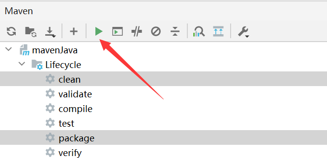

mvn package:

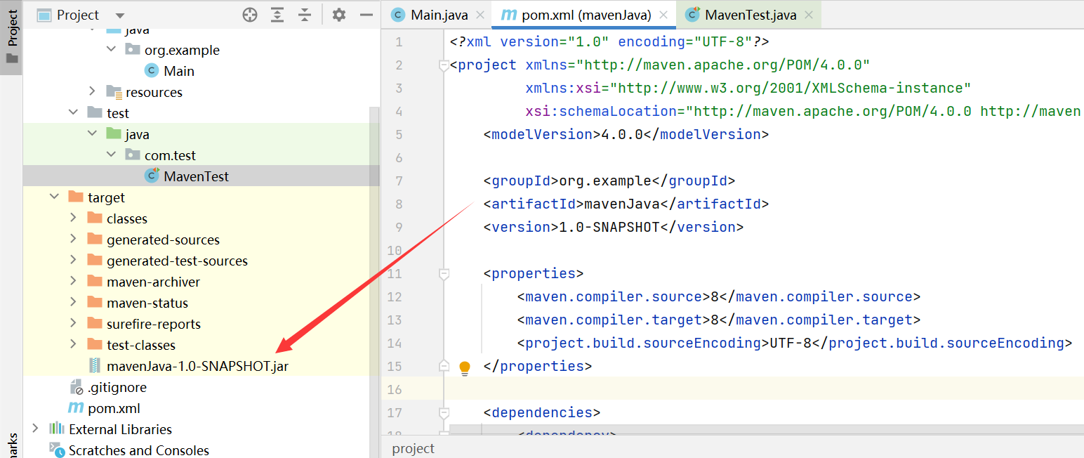

打包项目,天生jar或war文件,需要留意test代码必须都通过,否则会打包失败。项目默认时,是天生jar包,最终天生如下箭头所示:
打包成war包过程中,可能会报错“import: Enty[import from realm ClassRealm[maven. api, parent: null]]”,这是由于war包打包插件和jdk版本不匹配:pom.xml中添加以下代码即可。

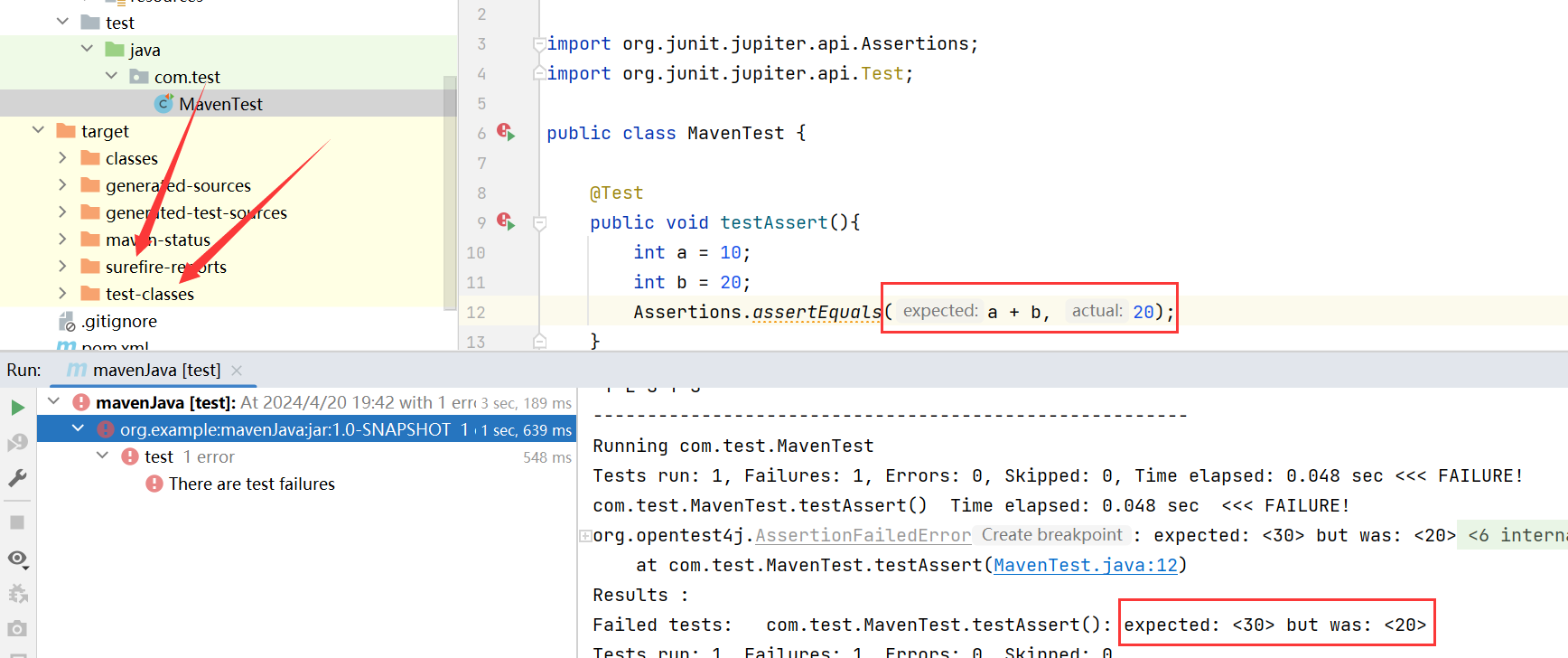

mvn test:
执行测试源码,会在target文件夹下天生test-classes文件夹。留意:该定名会执行test文件,并给出陈诉,此中,陈诉在surefire-reports文件夹下。
在maven工程中,test文件下,主要是用于单测的誊写,此中需要留意:
  • 测试类中,测试方法名,必须以test开头定名
  • 测试类必须以Test定名开头或结尾,建议**Test。
  • 只有当定名规范,maven才气识别到测试类。
