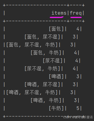

  • 获取频仍项集。频仍项集是指那些在数据会合频仍出现的项的集合。在购物篮分析中,一个频仍项集大概是一组经常被顾客一起购买的商品。频仍项集的识别是关联规则挖掘的第一步。通常利用支持度(Support)来量化一个项集的频仍水平,即数据会合包含该项集的交易数占总交易数的比例。
    上图可知,“面包”在数据会合出现了4次,“面包”和“尿不湿”同时在数据会合出现3次。

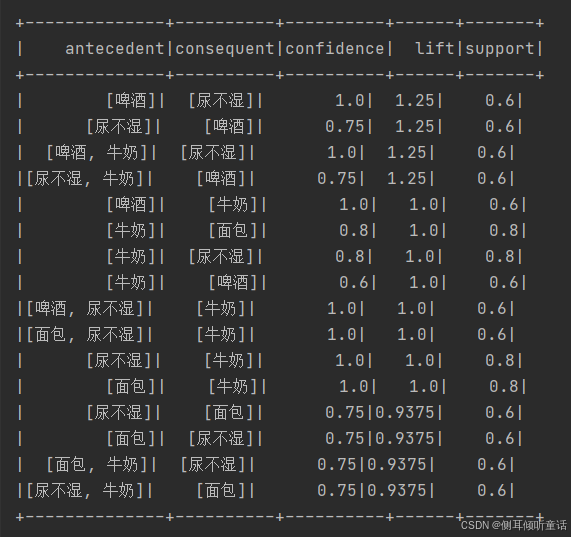

  • 获取关联规则。关联规则是形貌数据会合项之间关系的规则。它们通常以“如果…那么…”的形式出现,例如,“如果顾客购买了牛奶,那么他们也大概购买面包”。关联规则由两个主要部分组成:前项(Antecedent)和后项(Consequent),分别对应于“如果…”和“那么…”部分。

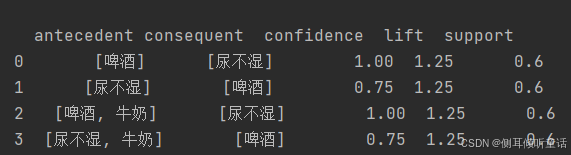

      由上图可知,第一条关联规则为:啤酒–>尿不湿,置信度confidence=1.0,提拔度lift=1.25,支持度support=0.6。这表明:
  • 置信度(Confidence) = 1.0:这意味着在所有包含“啤酒”的交易中,都同时也包含了“尿不湿”。换句话说,当顾客购买了啤酒时,他们100%的几率也会购买尿不湿。这是一个非常高的置信度,表明啤酒和尿不湿之间的购买举动险些是同时发生的。
  • 提拔度(Lift) = 1.25:提拔度大于1表明“啤酒”和“尿不湿”之间存在正相关性,即它们不是独立出现的。具体来说,当“啤酒”出现时,“尿不湿”出现的频率是它在整个数据会合出现频率的1.25倍。这意味着,啤酒的购买增长了尿不湿被购买的大概性。
  • 支持度(Support) = 0.6:支持度表现同时包含“啤酒”和“尿不湿”的交易占所有交易的比例是60%。这是一个相对较高的支持度,表明这两种商品经常被一起购买。
  综合这些指标,我们可以得出以下结论:
  • 强关联性:由于置信度和提拔度都很高,这条规则表明啤酒和尿不湿之间存在很强的关联性。商家可以利用这种关联性来优化商品结构、促销策略或保举系统,以增长贩卖额。
  • 高购买频率:支持度较高表明这两种商品经常被顾客一起购买。这大概反映了某种生存风俗或购物模式,商家可以进一步分析这种模式的成因,以便更好地满足顾客需求。
  • 营销策略:基于这条规则,商家可以考虑将啤酒和尿不湿放在相邻的货架上,大概提供捆绑贩卖、满减优惠等促销活动,以吸引顾客购买这两种商品。

4. 关联规则数据处理惩罚,为可视化做准备
  只有提拔度大于1,关联规则才有用,因此提取提拔度大于1的关联规则,并转换为Pandas DataFrame。
  关联规则里面的前件antecedent和后件consequent的元素都是以集合形式存在,需通过遍历或用apply()函数将每个元素提取出来,组成:“啤酒–>尿不湿” 的字符串形式,用于绘制柱形图。

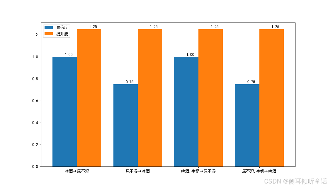

5.关联规则可视化
  将置信度和提拔度绘制成柱形图。
  代码如下:
  1. # -----5.关联规则可视化--------
  2. size = len(ant_cons)
  3. place = np.arange(size)  # 根据数据个数生成柱子的中点位置:0,1,2,3
  4. plt.bar(place, confidence, width=0.4, label='置信度')  # 第1根柱子的中心位置为0,宽度0.4,第2根中心位置为1
  5. plt.bar(place + 0.4, lift, width=0.4, label='提升度')  # 第2根柱子的中心位置为0+0.4,宽度为0.4
  6. for i in place:
  7.     plt.text(i, confidence[i] + 0.01, '%.2f' % confidence[i])  # 置信度 柱子的顶部数字
  8.     plt.text(i + 0.4, lift[i] + 0.01, '%.2f' % lift[i])  # 提升度 柱子的顶部数字,数字保留2位小数,离顶部柱子距离0.01
  9. plt.xticks(place+0.2, ant_cons)  # 替换x轴刻度标签
  10. plt.legend()  # 显示图例
  11. plt.show()

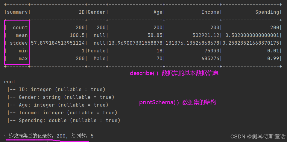

  数据集CustomersCluster.csv存放在HDFS系统的/data/目次下,Spark从HDFS系统中读取数据,代码如下。
  1. # -----------------1.数据获取-------------------
  2. filename = "CustomersCluster.csv"
  3. customers = spark.read.csv('hdfs://192.168.126.10:9000/data/' + filename, header=True,
  4.                            inferSchema=True)  # 训练集包含标题行,inferSchema=True自动推断数据类型
  5. customers.show(5)
  6. customers.describe().show()  # 查看数据集的基本数据信息
  7. customers.printSchema()  # 输出数据集的结构
  8. print(f"训练数据集总的记录数:{customers.count()}, 总列数:{len(customers.columns)}")
程序运行结果如下:

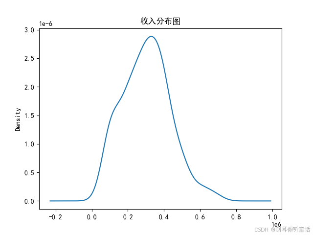

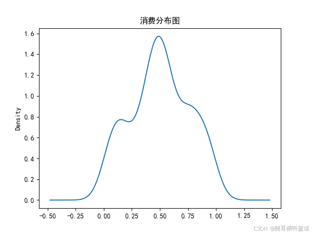

5. 数据探索

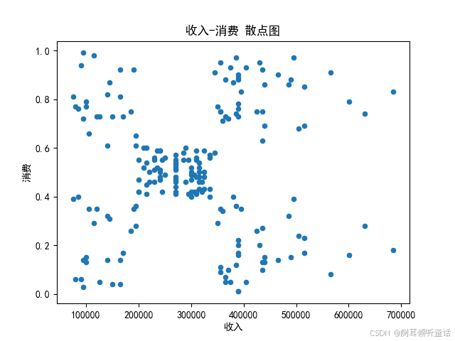

  PySpark主要计划用于大数据的分布式处理惩罚,而不是数据可视化。然而,可以通过将PySpark DataFrame中的数据转换为Pandas DataFrame(如果数据量不是极端庞大), 然后利用Matplotlib或Seaborn等库来绘制图形。对于大数据集,将整个数据集转换为Pandas DataFrame大概会导致内存不足的问题。因此,请确保数据集大小适当在单个节点的内存中处理惩罚。
   起首分组统计男女的人数,并绘制柱形图。然后再将PySpark DataFrame转换为Pandas DataFrame,分别绘制收入、年事、消耗的分布图,以及收入-消耗的散点图。代码如下:
  1. gender_counts = customers.groupBy('Gender').agg(count('*').alias('人数')).toPandas()
  2. print(gender_counts)
  3. gender_counts.plot(x='Gender', y='人数', kind='bar')
  4. plt.xticks(rotation=45)
  5. plt.show()
  6. customers_df = customers.toPandas()  # 将数据转换为Pandas DataFrame(这里仅为示例,对于大数据集不推荐)
  7. print(customers_df)
  8. customers_df['Income'].plot(kind='kde')  # 收入的核密度图
  9. plt.title("收入分布图")
  10. plt.show()
  11. customers_df['Age'].hist(bins=10, alpha=0.7, color='skyblue')  # bins参数控制直方图的柱数
  12. plt.title("年龄分布图")
  13. plt.show()
  14. customers_df['Spending'].plot(kind='kde')
  15. plt.title("消费分布图")
  16. plt.show()
  17. customers_df.plot(x='Income', y='Spending', kind='scatter')
  18. plt.title("收入-消费 散点图")
  19. plt.xlabel("收入")
  20. plt.ylabel("消费")
  21. plt.show()
  22. income_spending_corr = customers.corr('Income', 'Spending')
  23. print('Income和Spending的相关系数为:', income_spending_corr)
  绘图结果如下:

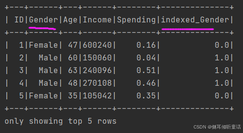

6.1 数值化字符串范例 数据
  gender字段是字符串范例,需数值化。
  1. #  将字符串型数据列 数值化
  2. labelIndex = StringIndexer(inputCol='Gender', outputCol='indexed_Gender')
  3. model = labelIndex.fit(customers)  # 拟合数据,得到 字符型数据转换模型
  4. customers = model.transform(customers)  # 将customers中的字符型数据数值化,并把转化后的列添加到原数据customers
  5. print("数值化字符型列的数据集:")
  6. customers.show(5)
数值化后的数据集部分 数据 如下。

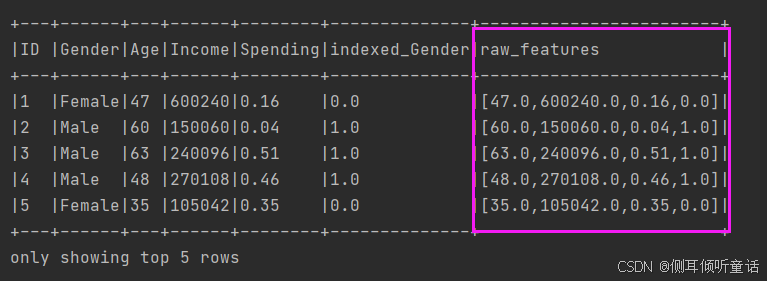

6.2 选择、向量化特性
选择数值范例的特性"Age", “Income”, “Spending”, “indexed_Gender”,并向量化为一列:raw_features。
  1. # 选择特征
  2. features = ["Age", "Income", "Spending", "indexed_Gender"]
  3. # 将选择的特征组合成一个向量
  4. data_assembler = VectorAssembler(inputCols=features, outputCol='raw_features')  # 实例化向量转换器
  5. customers_assembled = data_assembler.transform(customers)  # 向量化数据集中选定的数值型特征,将自动添加一列数据raw_features
  6. customers_assembled.show(5)
  向量化后的数据集部分数据如下:

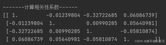

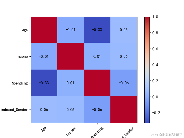

6.3 盘算特性之间的相关性系数(Correlation()),绘制热力图
  特性"Age", “Income”, “Spending”, "indexed_Gender"之间的相关性稀疏如下:
  热力图如下:
  相关性系数的值范围从-1到1,其中1表现完全正相关,-1表现完全负相关,0表现没有线性相关。
  代码如下:
  1. # -------计算相关性系数,绘制热力图------
  2. print("\n\n-------计算相关性系数------")
  3. corr = Correlation.corr(customers_assembled, 'raw_features').collect()[0][0]
  4. corr_float = corr.toArray().astype(float)
  5. print(corr_float)
  6. # 将相关性系数矩阵转换为Pandas DataFrame,以便使用matplotlib显示
  7. corr_df = pd.DataFrame(corr_float, columns=features, index=features)
  8. # 显示相关性系数矩阵的热力图
  9. plt.imshow(corr_df, cmap='coolwarm', interpolation='nearest')
  10. plt.colorbar()
  11. plt.xticks(range(len(features)), features, rotation=45)  # 设置横坐标标签
  12. plt.yticks(range(len(features)), features)  # 设置纵坐标标签

  15.     for j in range(len(features)):
  16.         if i == j:
  17.             # 不显示对角线上的值
  18.             continue
  19.         plt.text(j, i, np.round(corr_df.iloc[i, j], 2), ha='center', va='center', color='black')
  20. plt.show()

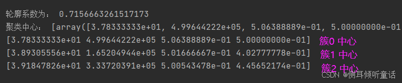

  1. # -----------5.构建聚类模型--------
  2. km = KMeans(featuresCol='raw_features', k=3)  # 构建聚类模型
  3. # km = BisectingKMeans(featuresCol='raw_features', k=3)
  4. kmModel = km.fit(customers_assembled)  # 拟合模型
  5. km_pred = kmModel.transform(customers_assembled)  # 用模型聚类,得到聚类结果列:prediction
  6. km_pred.show(10)
  7. # 评估聚类模型
  8. km_evaluator = ClusteringEvaluator(predictionCol='prediction', featuresCol='raw_features')
  9. silhouette = km_evaluator.evaluate(km_pred)
  10. print("轮廓系数为:", silhouette)
  11. results = kmModel.clusterCenters()  # 聚类中心:"Age", "Income", "Spending", "indexed_Gender"
  12. print("聚类中心:", results)
  13. # -------打印3簇聚类中心------
  14. for i in results:
  15.     print(i)

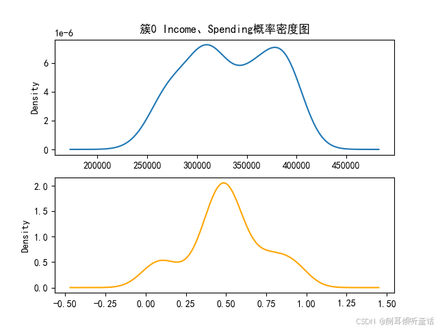

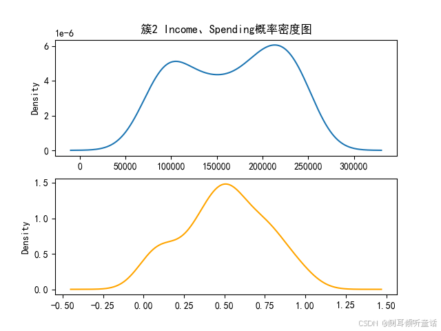

  绘制各簇的的Income和Spending核密度图,以及散点图和簇中心。代码如下。
  1. # --------6. 数据可视化-------
  2. print("\n-----分别选取各簇数据------")
  3. pred_0 = km_pred.where(km_pred['prediction'] == 0).toPandas()  # 选取 簇0 数据
  4. pred_1 = km_pred.select('Age', 'Income', 'Spending', 'prediction') \
  5.     .where(km_pred['prediction'] == 1) \
  6.     .toPandas()  # 选取 簇1 数据
  7. pred_2 = km_pred.select('Age', 'Income', 'Spending', 'prediction') \
  8.     .where(km_pred['prediction'] == 2) \
  9.     .toPandas()  # 选取 簇2 数据

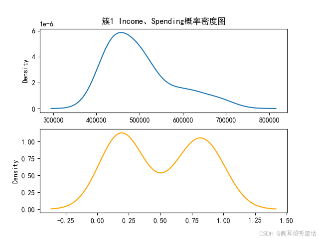

  10. #--- 绘制各簇 的Income和Spending核密度图--
  11. plt.subplot(2, 1, 1)
  12. pred_0['Income'].plot(kind='kde')
  13. plt.title("簇0 Income、Spending概率密度图")
  14. plt.subplot(2, 1, 2)
  15. pred_0['Spending'].plot(kind='kde', c='orange')
  16. plt.show()  # 簇0的概率密度图
  17. plt.subplot(2, 1, 1)
  18. pred_1['Income'].plot(kind='kde')
  19. plt.title("簇1 Income、Spending概率密度图")
  20. plt.subplot(2, 1, 2)
  21. pred_1['Spending'].plot(kind='kde', c='orange')
  22. plt.show()  # 簇1的概率密度图
  23. plt.subplot(2, 1, 1)
  24. pred_2['Income'].plot(kind='kde')
  25. plt.title("簇2 Income、Spending概率密度图")
  26. plt.subplot(2, 1, 2)
  27. pred_2['Spending'].plot(kind='kde', c='orange')
  28. plt.show()  # 簇2的概率密度图

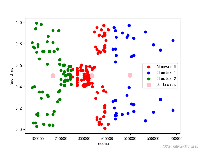

  29. # ---------------绘制各簇Income和Spending 散点图-----------------
  30. plt.scatter(pred_0['Income'], pred_0['Spending'], c='red', label='Cluster 0')
  31. plt.scatter(pred_1['Income'], pred_1['Spending'], c='blue', label='Cluster 1')
  32. plt.scatter(pred_2['Income'], pred_2['Spending'], c='green', label='Cluster 2')
  33. # 簇中心:"Age", "Income", "Spending", "indexed_Gender",
  34. x_coords = [result[1] for result in results]  #提取所有聚类中心的第二个元素Income作为 x 坐标
  35. y_coords = [result[2] for result in results]  # 提取所有聚类中心的第三个元素Spending作为 y 坐标
  36. plt.scatter(x_coords, y_coords, c='pink', s=100, label='Centroids')  # 聚类中心
  37. plt.xlabel('Income')
  38. plt.ylabel('Spending')
  39. plt.legend()
  40. plt.show()
  各簇的Income和Spending概率密度图如下:
  各簇的Income和Spending散点图。
