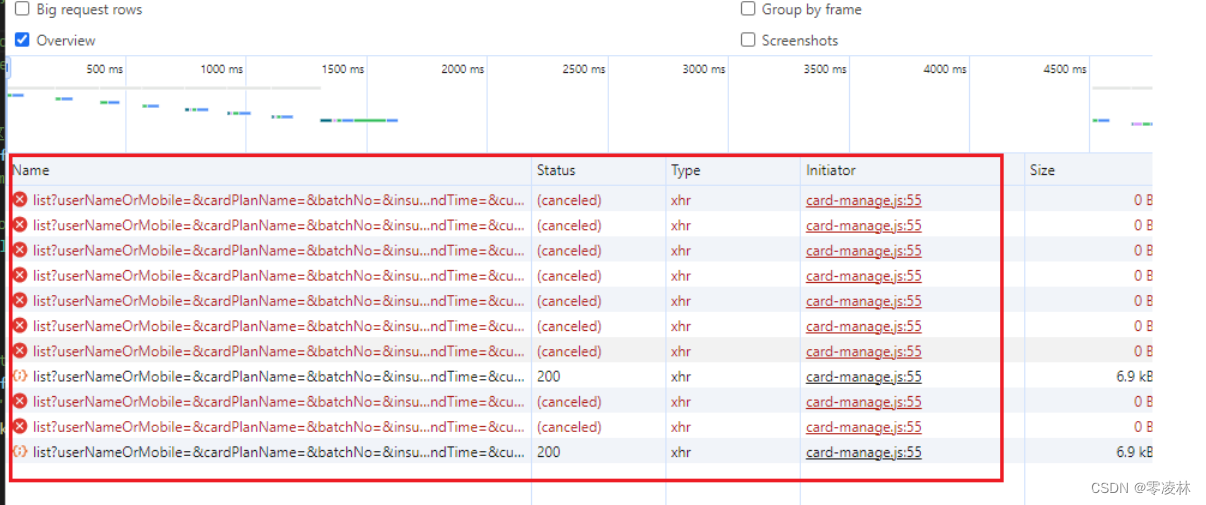

效果图:
体验感极佳,status为canceled,都是被取消的哀求
