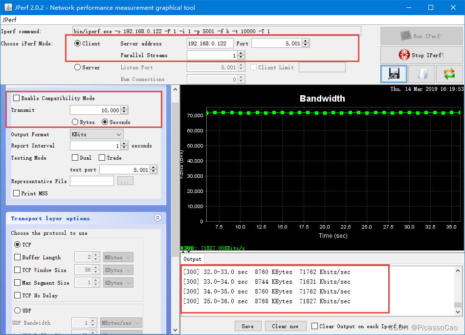

在测速之前,我们需要得到网络测速工具,在我们的论坛上有这个工具,然后,我们直接下载即可:http://www.firebbs.cn/forum.php?mod=viewthread&tid=26274&fromuid=37393。
下载后解压,双击jperf.bat 运行,稍等一会就出现JPerf 的界面,详细见图。
图JPerf 界面
我们来解说一下这个界面的一些内容:
  • 图(1):客户端设置,电脑作为客户端,毗连到服务器中(即我们的开发板作为服务器),服
    务器地址需要填写正确,端口号默认是5001,并发流默认是1 个。
  • 图(2):服务器设置,电脑作为服务器,我们的开发板作为客户端,client limit 选项表现仅允许指定客户端毗连,Num Connections 指定最大允许毗连的数量,为0 不限定。
  • 图(3):开始和停止JPerf 的运行。
  • 图(4):兼容旧版本(当server 端和client 端版本不一样时使用),默认不勾选,Transmit 设置测试模式,我们一般指定发送的时间,以秒为单位,当然也可以指定发送的数据大小,以字节为单位。
  • 图(5):如果勾选Dual 表现同时进行双向传输测试,如果勾选Trade 表现单独进行双向传输测试,默认不勾选。
  • 图(6):指定需要传输的文件以及表现最大TCP 报文段。
  • 图(7):传输层设置,我们一般用来测试TCP 毗连的速率,Buffer Length 选项用于设置缓冲区大小,TCP Window Size 用于指定TCP 窗口大小,Max Segment Size 用于设定最大MTU 值,TCP No Delay 用于设定TCP 不延时。
  • 图(8):网速表现窗口,以折线图的情势表现出来。
  • 图(9):网速相干数据输出窗口,以文本的情势。

在main.c 文件中将iperf_server_init() 调用一下即可。而且配置好开发板的IP 地址与端口号,我们打开JPerf 测速软件,配置好要毗连的服务器IP 地址与端口,测试时间设置得长一点,我们使用10000 秒,然后点击开始,就得到我们需要的网速数据,速率高达94Mbps,即11.5M 字节/秒,已经黑白常高的速率了,而且通过折线图,我们也能看到这速率是很稳定的,详细见图。
图 NETCONN API 吸收速率

在main.c 文件中调用iperf_client_init() 函数即可,然后配置JPerf 软件成为客户端,让开发板进行毗连,开发板毗连的客户端IP 地址与端口号根据实际环境去配置即可,详细见图,从实验现象可以看出,发送的速率还是很快的(94Mbps,即11.5M 字节/秒)而且还很稳定。
图 NETCONN API 发送速率

测试效果详细见图,从两个实验的对比可以看出,基于Socket API 的发送速率根本相差无几。
图 Socket API 发送速率
