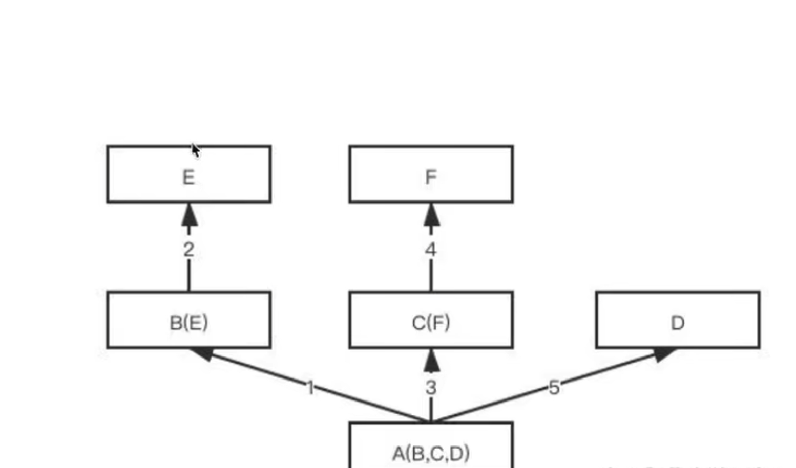

3.2.4 非菱形问题下的查找顺序
python2和3的查找顺序为:A-->B--->E--->C--->F--->D---object
3.2.5 多继承下的mixins机制
