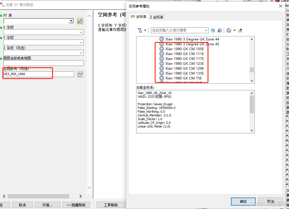

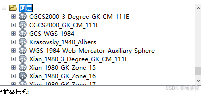

在进行XY事件图层创建时,需要选择空间参考,才能定位具体位置。
如果已有图层,新补充的按照按时的图层就可以。
如果没有图层也未知坐标系,就要为增加的XY点选定坐标系。
由于项目大多数为2012-2016年,使用的地形底图大多数为2001年出版,所以主观认定地理坐标系为 Xian 1980 ,投影坐标系也为Xian 1980,并选择最常见的投影模式GK。

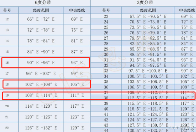

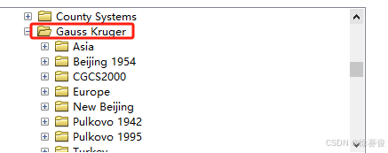

GK下有许多个选项都是什么意思呢?看这篇文章坐标系3°带6°带快速确定带号及中心经线(快速套表、公式盘算、软件范围判断)定位坐标计数原点的方法,
比如项目区域经纬度为 105E, 暂定坐标系为四个
6度分
Xian 1980 GK CM 105E
Xian 1980 Gk Zone 18
3度分
Xian 1980 3 Degree GK CM 105E
Xian 1980 3 Gk Zone 18
每个都试试,清除
原因未知,不显示坐标大概偏的离谱。

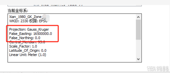

选中最后一个坐标系

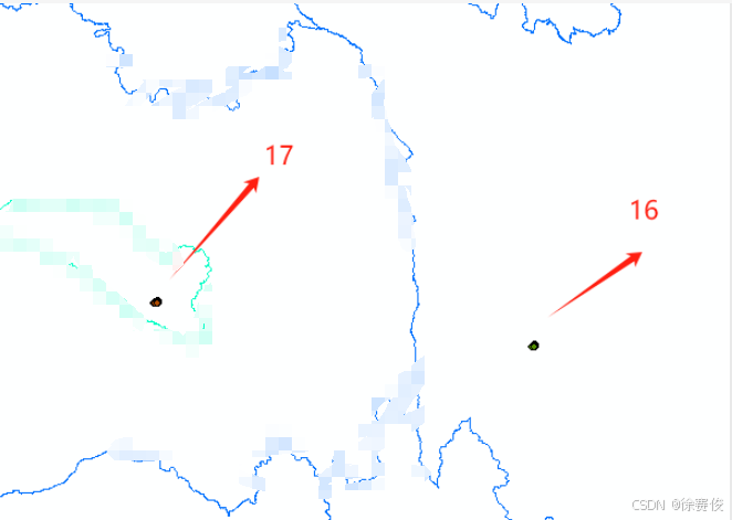

看到其值也与坐标比力对应,确定后发现又偏移,考虑是否在附近,观察规律又选中

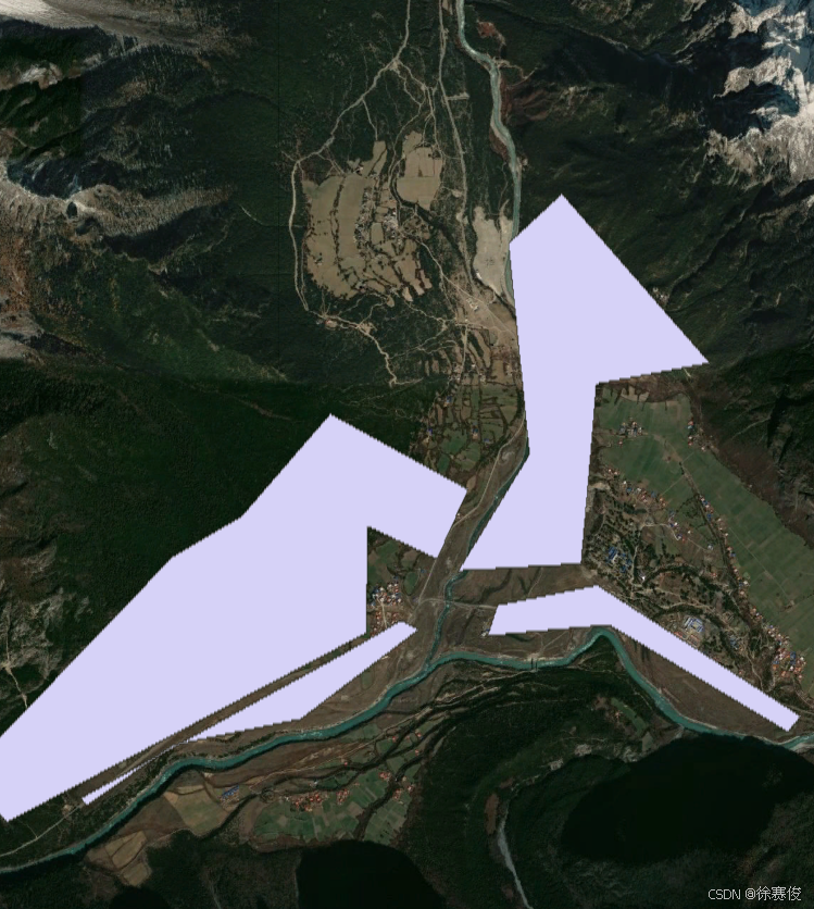

Xian 1980 Gk Zone 19
结果精确。卫星影像对应也无误。
