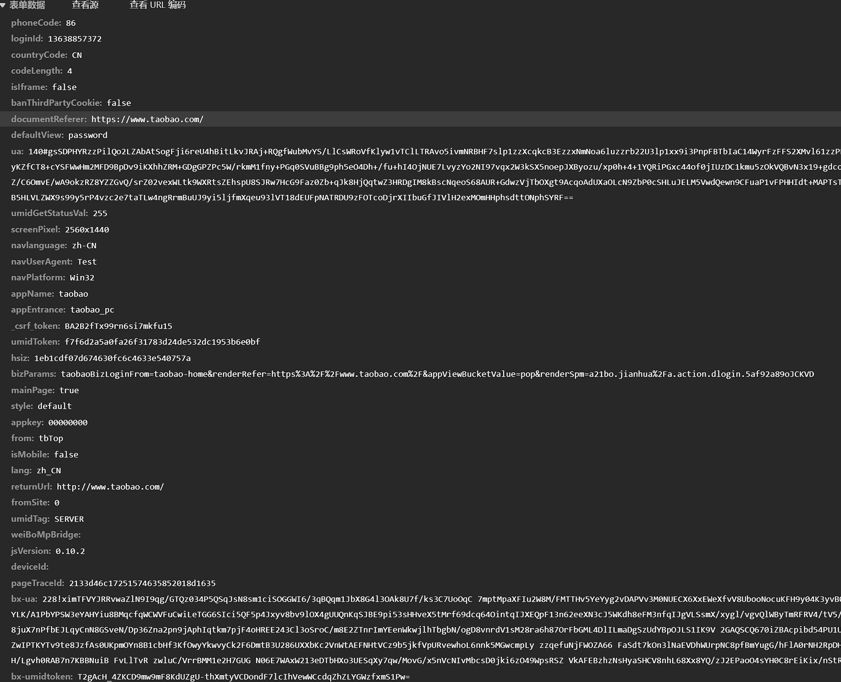

解决接口请求参数轻易被构造
我们其实不难发现,导致接口被盗刷的根本原因在于请求参数很轻易通过算法构造构造出来,这些通过程序生成的参数,在我们的程序看来,都是正当的。
  1. {
  2. "phone": "11位手机号"
  3. }
通过上面两个对比,我们不难发现,先对于只有一个参数phone的发送短信接口来说,想要构造出淘宝发送短信的参数,难度直接上升了许多个阶梯。
我们从解决接口请求参数轻易被构造的角度出发,我目前能想到的只有对请求参数进行加密,使用非对称加密的方式。具体的思路为,客户端在发送请求之前,使用服务端提供的公钥对请求参数进行加密,让请求参数看上去不那么轻易被构造出来。服务端获取到请求参数后,使用私钥进行解密,然后再进行后续的一些验证操作。

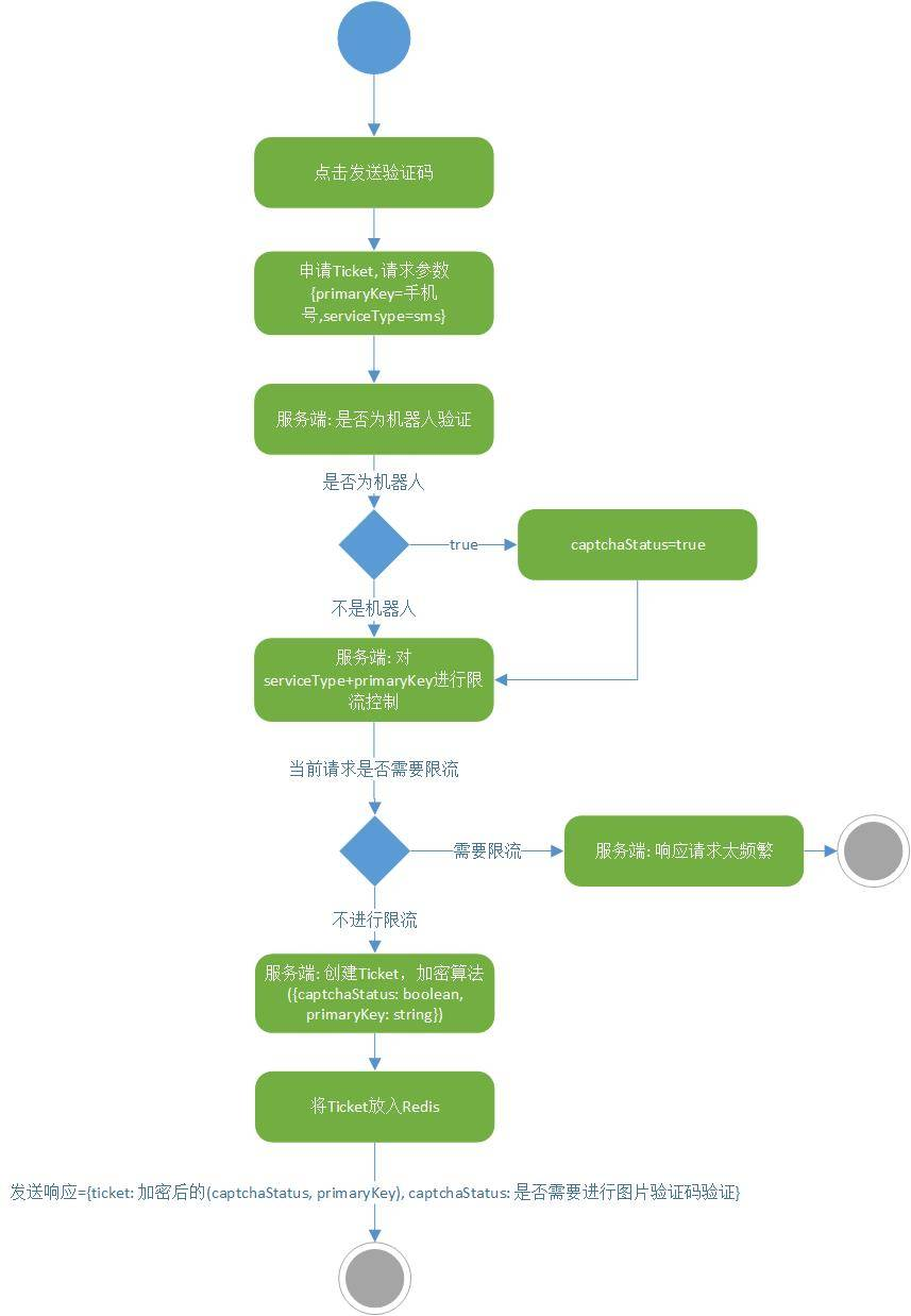

申请Ticket
我最终是使用Ticket完成了限流,防盗刷,幂等性这三个功能,为了让这个功能更加的通用,不和任何的接口相耦合。在申请Ticket时,客户端需要传递两个参数,分别是serviceType和primaryKey。serviceType用于控制该接口的类型,而primaryKey会被用于限流。最终结合配置中心,做到了可以大概轻松的对任何类型的请求进行独立的限流,UserAgent黑名单与白名单,Ip限流等操作。
具体的执行过程为(以发送短信验证码为例):
  • 客户端调用接口申请Ticket,传递的参数为{serviceType: sms, primaryKey: 用户手机号}
  • 服务端对客户端请求进行验证
    • UserAgent是否在黑名单中(恶意请求的UserAgent基本上都是同一个),UserAgent还可以有许多的玩法,好比类似于Ip一样,对UserAgent进行限流(会影响一部分正常用户)
    • 从请求头中对用户身份进行开端识别。可以和客户端协商好,在一些请求头值上做文章,资助服务端识别请求者身份
    • 对IP进行识别。许多的恶意请求都来自于差异的Ip,有部分来自同一个网段,我们可以对Ip结合serviceType进行限制。
  • 如果服务端识别请求是恶意请求,则在响应体中将captchaStatus设置为true,体现需要客户端进行图形验证码验证
  • 下一步,服务端通过serviceType,从配置中获取限流规则。通过serviceType+primaryKey作为key,看是否能通过指定的限流。
  • 通过限流后,服务端使用对称加密对{captchaStatus, primaryKey}进行加密,得到Ticket。这一步的目的是为了在最终验证Ticket时,从解密的数据中获取captchaStatus,避免captchaStatus是由客户端传递,从而解决请求绕过图形验证码验证问题,客户端根据captchaStatus判断该Ticket是否需要用户通过图形验证码,才能执行后续操作。
  • 服务端将Ticket放入Redis,并且设置过期时间,然后将{ticket, captchaStatus}返回给客户端。
服务端返回的Ticket是加密后的密文,存在过期时间,保存在Redis中,并且只能被使用一次,无法被客户端构造出来。只管加密算法被不小心泄漏,服务端也无法从Redis中查询到这个"正当的Ticket",所以这个Ticket是足够安全的。

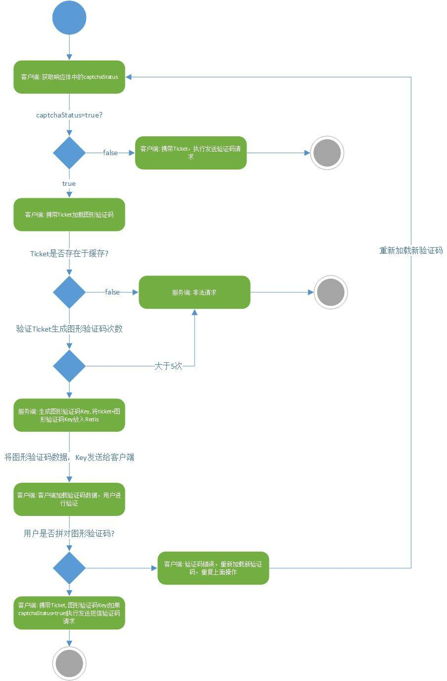

图形验证码
调用申请Ticket接口后,响应参数中包含两个参数:captchaStatus, ticket。captchaStatus体现该Ticket是否需要客户端通过图形验证码。
当captchaStatus为true时,客户端调用另一个接口加载图形验证码,在调用接口时,需要携带上一步获得的Ticket,服务端最终会将本次的图形验证码和Ticket进行绑定,最终实现在下一步中通过Ticket获取图形验证码的验证结果,具体步骤为:
  • 客户端携带申请到的Ticket加载图形验证码数据
  • 服务端从请求头中获取Ticket,从Db中查询该Ticket加载过反复图形验证码,如果超过最大加载次数,那么直接通知客户端重新申请新Ticket,并且删除和旧Ticket相关的数据。
  • 验证通过后,生成图形验证码数据,得到该图形验证码的key,然后将key和ticket放入Db中存储起来,目的是为了保存图形验证码验证结果
  • 客户端接收到图形验证码数据并加载
在防盗刷功能中,最有效的还得是验证码功能

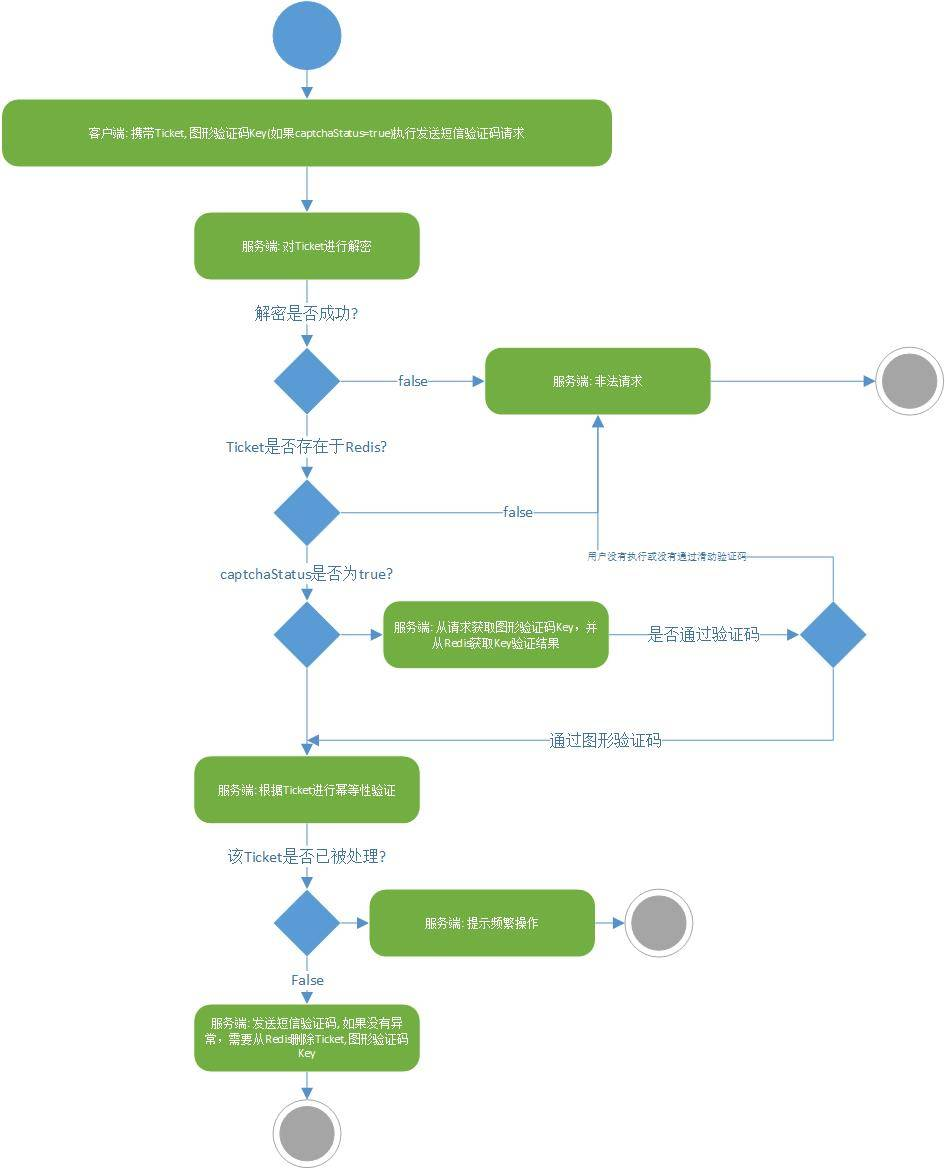

服务端验证Ticket
当客户端完成上面两个后,客户端现在才开始调用真正的接口(发送短信)。在调用发送短信验证码时,客户端需要携带申请到的Ticket和图形验证码Key(如果captchaStatus为true)。
服务端接收到请求后,具体的处理步骤如下:
  • 从请求中获取Ticket,并且对Ticket进行解密,从Redis中查询该Ticket是否存在
    只管我们的防盗刷逻辑被人知晓,他们也不能随意的构造Ticket
  • 从解密后的数据中获取captchaStatus字段的值,如果为true,则体现该Ticket需要执行图形验证码验证。服务端从DB中查询和该Ticket最后一次绑定的图形验证码Key的结果,如果没有进行验证大概结果为失败的话,直接竣事流程
  • 对Ticket进行幂等性验证,主要是通过判断该Ticket之前是否被使用过,如果上一个请求已经完成,那么直接从Redis中获取执行结果,并返回
  • 当上面都没有问题后,现在才开始执行最终的业务逻辑,这里是执行发送短信验证码。因为这个功能并不和任何的接口耦合,如果我们需要更细的防盗刷,还可以在具体的接口里面做文章。
  • 执行完毕后,需要把Ticket相关的数据都删除。
