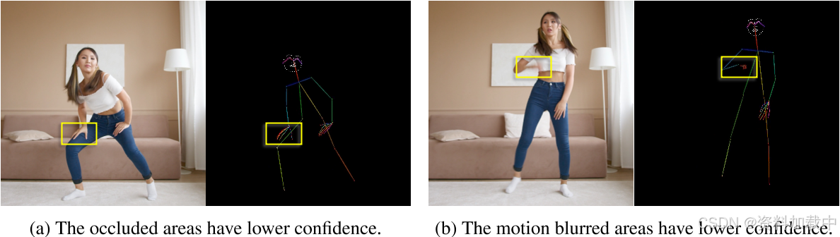

Confidence-aware pose guidance
 将姿势和关键点的置信度分数集成到它们各自的画图颜色中。这意味着我们将分配给每个关键点和肢体的颜色乘以其置信度分数。因此,具有较高置信度分数的关键点和相应的肢体在姿势引导图上会显得更显著。该方法使模子能够在其指导中优先思量更可靠的姿态信息,从而进步姿态引导生成的整体精度。
 比较清楚的姿态,颜色会更深一些。
Hand region enhancement
此外,我们采用姿态估计和相关置信度分数来缓解基于区域的伪影,比方手部失真,这在基于扩散的图像和视频生成模子中很普遍。具体来说,我们通过阈值关键点置信度分数来辨认可靠的区域。通过设置阈值,我们可以区分自大检测到的关键点和由于遮挡或运动模糊等因素可能模糊或不精确的关键点。置信度分数高于阈值的关键点被以为是可靠的。我们实现一种基于置信阈值生成掩码的屏蔽战略。我们揭开置信度分数高出预定义阈值的区域,从而辨认可靠的区域。在盘算视频扩散模子的丧失时,未遮蔽区域对应的丧失值按肯定比例放大,因此与其他遮蔽区域相比,它们对模子训练的影响更大。
具体来说,为了减轻手部失真,我们使用手部区域中关键点的置信度阈值盘算掩码。只有全部高出此阈值的关键点置信度分数的手被以为是可靠的,因为更高的分数与更高的视觉质量相关。然后,我们通过添补这些关键点的边界来构造手周围的边界框,并将封闭的矩形指定为未屏蔽的。在视频扩散模子训练期间,该区域随后在丧失盘算中被分配了更大的权重。这种选择性揭破和加权过程使模子对手的学习方向,尤其是视觉质量较高的手,有效地减少了失真,进步了生成内容的整体真实感。

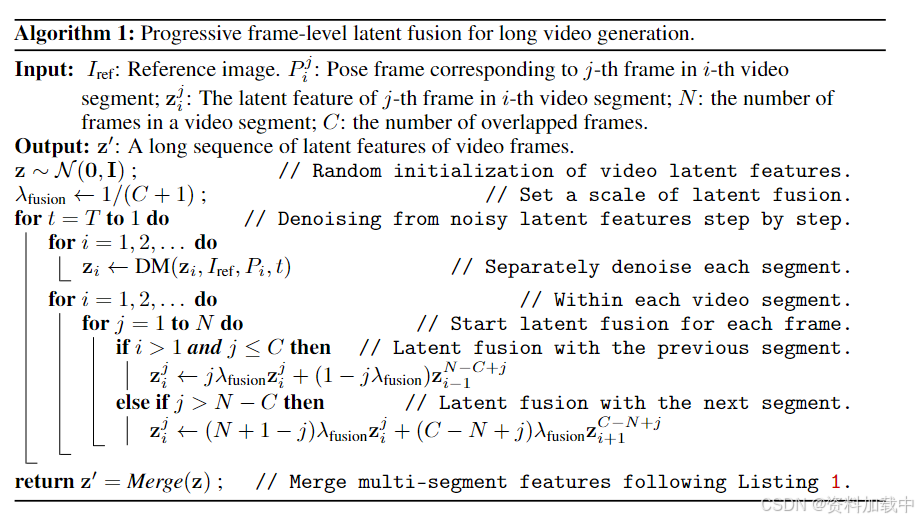

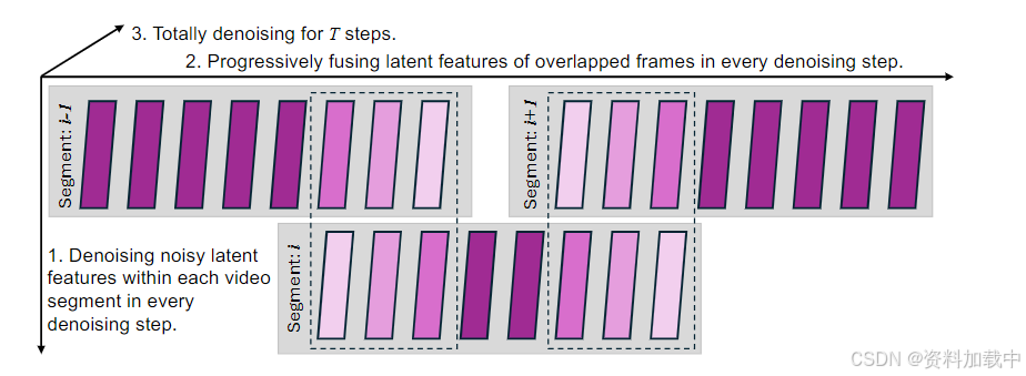

推理阶段
在推理阶段,一段长视频会采用重叠帧技能举行埋伏空间渐进式融合,权重与重叠帧和非重叠帧的间隔有关。
 可视化权重表现图
