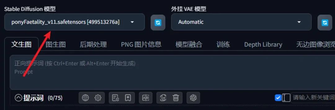

2.1 Stable diffusion大模型
这类模型俗称“底模”,对应下面这个位置。
这类模型代表了Stable diffusion的一个知识库,比如说我们训练大模型用的全是二次元的图片,那么它最终生成的图片效果也会趋于二次元;而如果训练的时候用的是真人图片,则最终出图效果则趋于真人。
由于这类模型包罗的素材非常多,训练的时间也非常长,所以体积也比较大,一样平常在2GB以上,后缀的话就是上面提到的 .ckpt 和 .safetensors

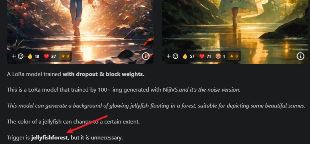

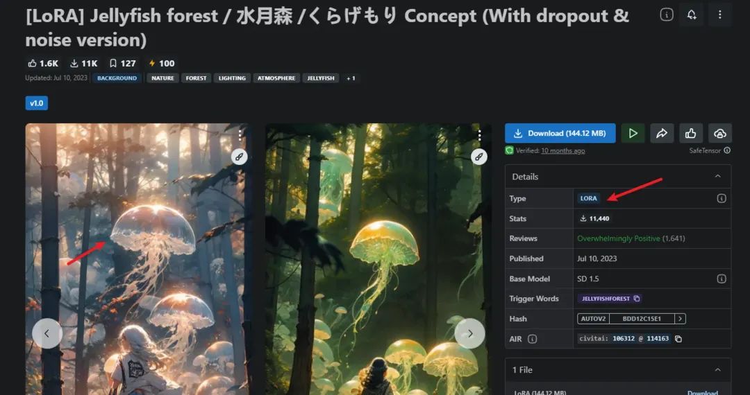

Lora模型想必大家都经常看到了,LoRA的英文全称为Low-Rank Adaptation of Large Language Models,直译为“大语言模型的低阶顺应”。这是一项由微软研究人员提出的大语言模型微调技术,简单来说,它的作用是让这些庞大的模型变得更加灵活和高效,能够在特定任务上举行优化(比如对样式举行一些修改),而不需要重新开始训练整个模型。
比如像下面这个Lora模型,就是在大模型的基础上增加一些丛林水母发光的效果(就是我们不必为了增加这个效果,重新训练我们的大模型,由于训练大模型花费时间很长,通过Lora就可以进步服从)
需要留意的是,Lora模型并不能单独使用,它必须与前面的大模型一起使用!
别的,由于Lora训练的图片较少,比如上面的Lora就是用100+图片训练的,所以它的体积一样平常不会很大,一样平常在几十到几百MB之间,如许大大节省了磁盘的占用量。
最后,有些Lora模型启用是需要触发词的(也就是在提示词那里加上这个触发词),比如上面的Lora触发词就是 jellyfishforest
