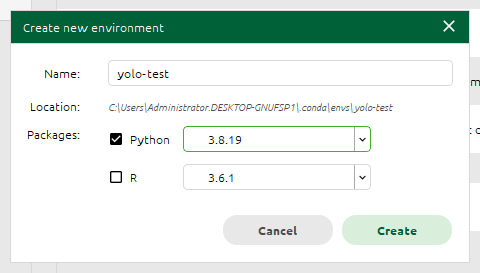

打开后如下,然后找到 create 创建当前项目的情况:
给予python对应版本号,记得有些版本不支持,我忘记了,就按照这个来吧,你可以自己搜一下会比力清晰:

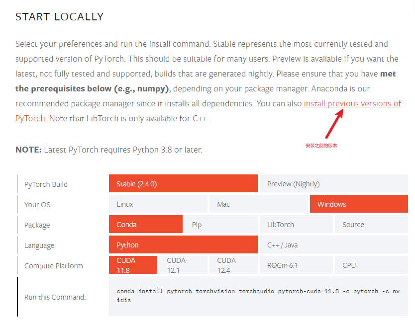

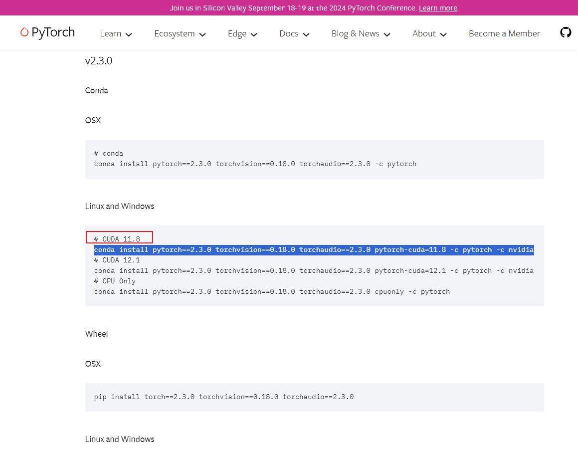

接着开始装 pytorch,地点:https://pytorch.org/get-started/locally/
截图如下:
安装一些老版本会比力兼容稳定,否则太新会寄,这个我就不过多解释了,做开辟的都懂:
对了,这里对你的显卡啥的有版本要求,找到适合你的,我是 4060 ti ,选择了适合的版本(你可以搜,我忘记了,这篇文章就是临时做了一个小项目,顺手做个条记,防止下次叫我改需求啥啥啥的):
这里我选择的是 cuda 11.8:
https://pytorch.org/get-started/previous-versions/

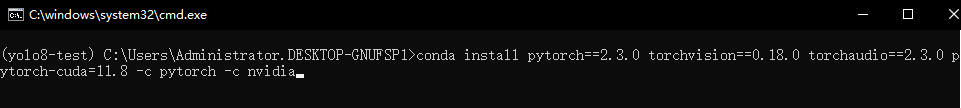

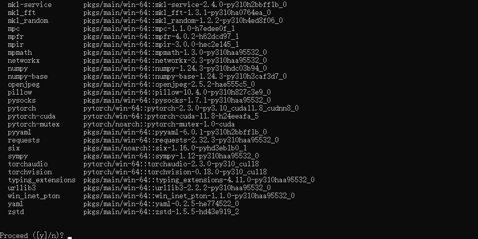

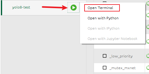

接着通过 conda 打开你的命令提示窗,就是 open Terminal:
输入以下命令:
  1. conda install pytorch==2.3.0 torchvision==0.18.0 torchaudio==2.3.0 pytorch-cuda=11.8 -c pytorch -c nvidia
复制命令,enter实行:

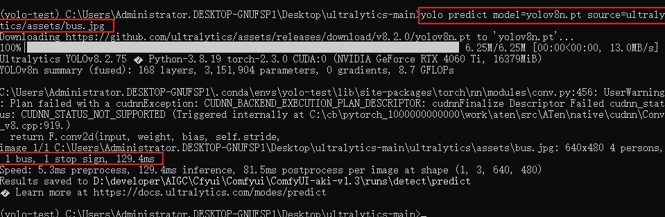

安装完毕后,可以利用 yolo 命令,看看能不能用:
  1. yolo predict model=yolov8n.pt source=ultralytics/assets/bus.jpg
以上命令是 yolo 就是表示利用 yolo ,你可以这样明白,随后 predict 表示猜测,连起来就是利用 yolo 猜测,model 表示选择模子是 yolov8n,.pt 就是后缀就不消理了,source 表示猜测的那个图片位置,在这里选择的目录是 ultralytics/assets/ 下的 bus.jpg 文件,随后会直接进行人像的猜测。
简而言之:
  1. yolo predict model=模型选择 source=你要预测的图片

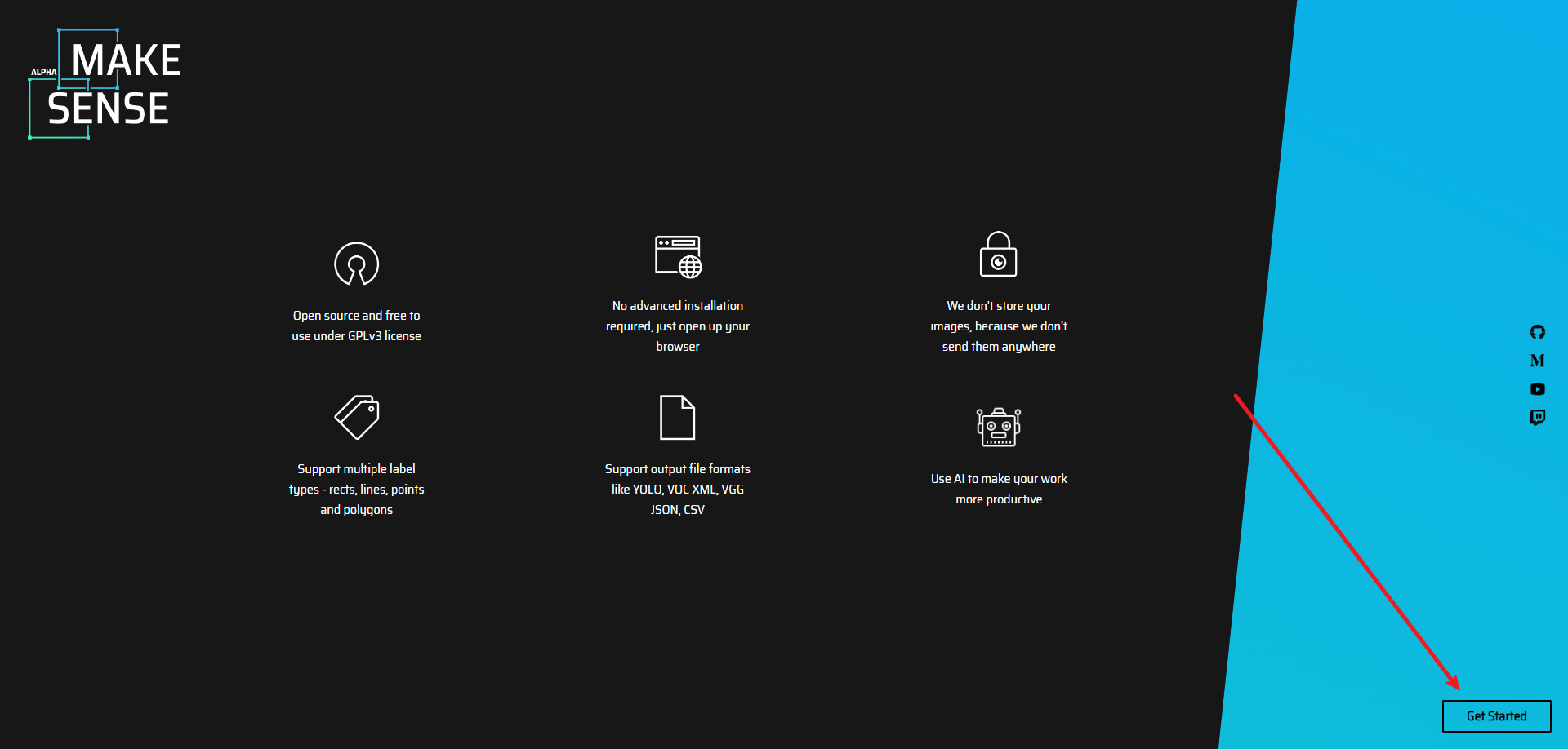

打开标注网站 :
https://www.makesense.ai/
直接选择 start 开始:

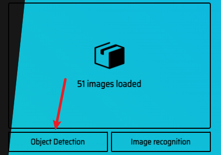

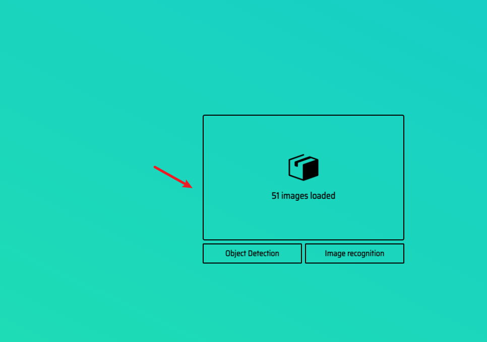

把你的图片拖进来,我这里拖了51张图片:
选择目的检测 object detection:

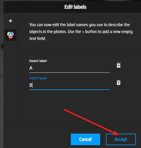

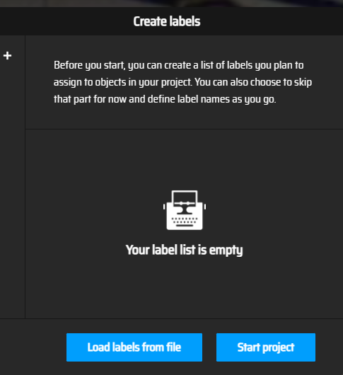

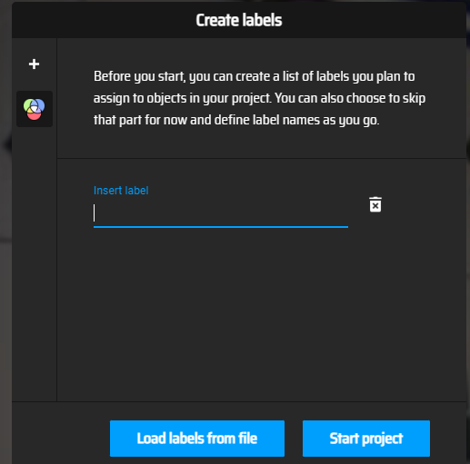

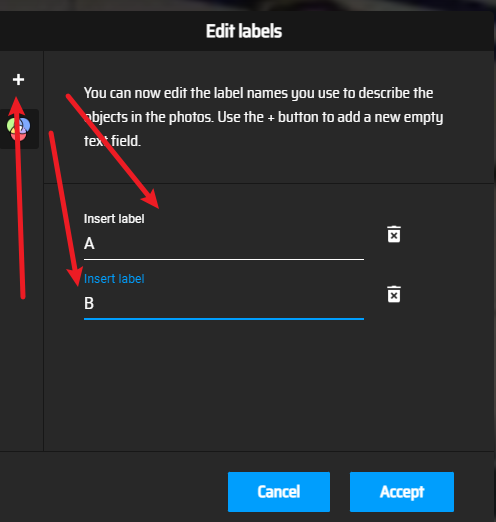

随后的界面会说你的当前 label 标签是空的:
点击中间创建 标签:
点击 + 号可以添加标签,我这里直接添加 A 和 B 标签:
之后点击接受即可:

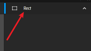

唔然后我发现改版了这个网站,以前直接是个十字架你直接画框就好,现在要自己选,选择画框,有可能你不需要选也得:
然后鼠标放到你图片上画个框,就是你需要检测的对象长啥样,你就把他框出来(由于我图片敏感就不做演示,假如你要检测人你就框人,检测某一个特定logo你就框那个 logo):

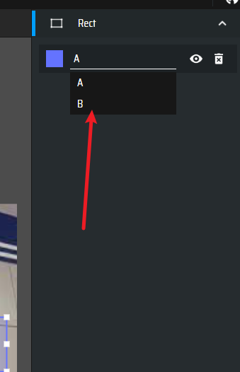

框了后在这里选择你框出来的目的的分类:
有可能我这里标签是男子、女人,那么我这里框出来男子就选择标签为男子的选项,我这里就用A、B表示了。

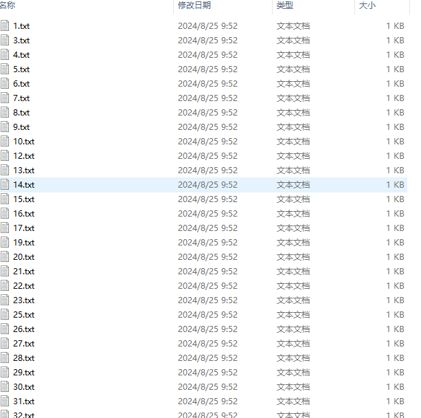

随后弹出来后选择 yolo 格式的 zip 文件,这个看你自己,我是需要 zip 的,txt 格式的文件:
随后导出后,会下载一个压缩包,解压后内里有 txt 的文件:

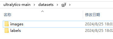

训练前预备,在 yolo 根目录创建一个 dataset:
打开文件目录,在 datasets 下创建一个 gif,你可以以为 gif 为当前项目的数据集名称,究竟需要创建不同的名称为数据集分类。

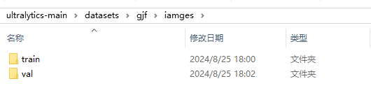

接着 在 gif下创建一个 images 文件夹,用于存放对应的图片数据集,但我们的图片数据集分为训练和验证,再次两个种类分别创建两个目录,一个为 train 用于训练,另一个叫做 val 用于验证。

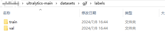

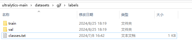

接着我们需要再创建一个 label 文件夹用于存放对应的标注文件:
同样,对应的label 有效于训练的以及用于验证的,那么此时在labels 文件夹下创建两个对应的 train 和 val 文件夹:

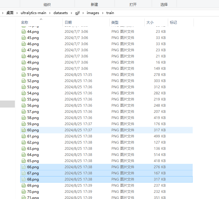

此时我们回到存放image 文件夹下,在 train 文件下把我们拿来标注的图片复制过来:

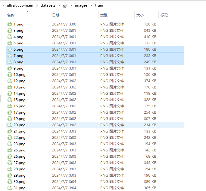

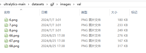

接着我们选取几张图片进行剪切存放到 val 文件夹下:
在此我选择6张图片剪贴到 val下:

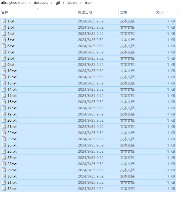

随后打开标注文件下的 train 中;
复制之前下载的标注内容到此文件夹:

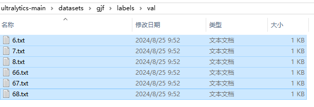

此时你还记得,之前剪切到 val 中的 image 图片吗?我是 6、7、8、66、67、68 这 6 个文件,此时将他们的数据在 labels 下的 train 文件夹中进行剪切,复制到 labels 下的 val 文件夹中,由于我们要做到 labels 于 images 文件夹下的文件一一对应,这是缘故原由:

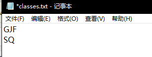

此时还差最后一步,我们回到 labels 文件夹下创建一个 classes.txt 文件:
此文件是说明咱们训练的内容分为几个种别,在此我是两个种别,其中内容为(这里要跟你标注的标签同等,我之前利用 A、B做标签的,所以在这里应该是A、B,这是以前的项目所以就没发改了,就这样了,你明白就ok):
这个类型请按照你自己的进行自界说。

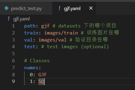

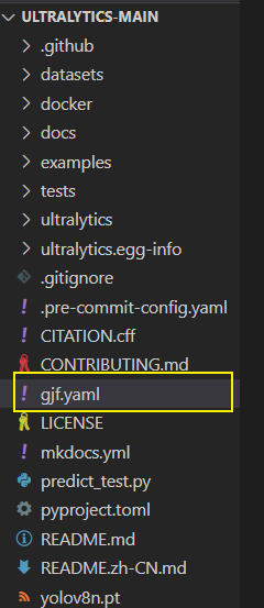

接下来开始做训练前的最后一步,创建我们 gjf 项目的设置文件,在根目录下创建一个 .yaml 文件,当然你可以自命名,我是命名为了 gif,这个文件是设置作用:
其中编写如下设置信息:
XML 如下:
  1. path: gjf # datasets 下的哪个项目
  2. train: images/train # 训练图片在哪
  3. val: images/val # 验证目录在哪
  4. test: # test images (optional)
  5. # Classes
  6. names:
  7.   0: GJF
  8.   1: SQ

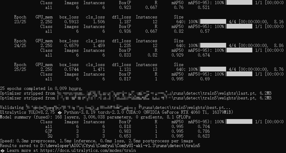

随后实行命令:yolo task=detect model=./yolov8n.pt data=gjf.yaml epochs=25 workers=1 batch=16
若出现文件找不到之类的题目或者模子找不到,请利用绝对路径,那样可以暂时解决你的错误,但是你还需要自己调解一下当前你的系统情况,这是另外的题目在此就不再多说,查资料就ok。
解决实行完毕后,顺利无误将会出现以下效果:
此时效果告诉我保存咋爱了某个目录下的 runs\detect… 中,best.pt 是最好的模子效果,那我们利用 best.pt 检测一下我们目的识别效果怎样:
