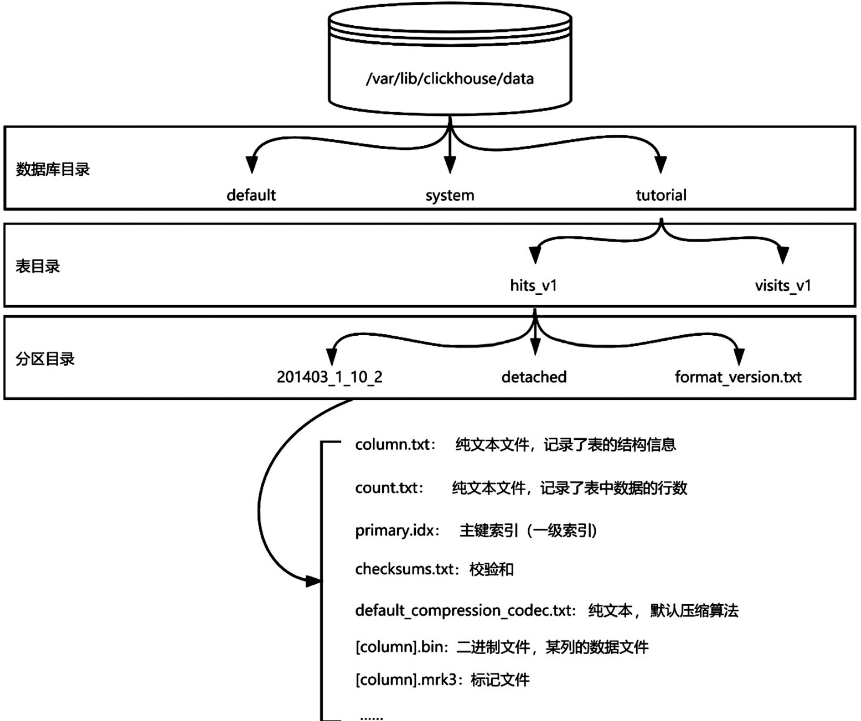

在MergeTree中,数据库、数据表和数据分区都被物化为文件夹表示,数据由一组差异类型的文件组成。MergeTree的文件组织情势如下图所示:
数据文件、元数据文件、索引文件和其他文件
MergeTree的数据由3种文件组成,分别是数据(bin)文件、索引文件和标记文件。这3种文件是MergeTree举行读取和写入时不可缺少的文件,丢失任意一个文件,都会造成数据损坏,无法读取。除此之外,还有一些辅助文件用于校验、加快查询等功能,这类文件的丢失不会导致数据损坏,可以依据数据举行重建。
数据文件

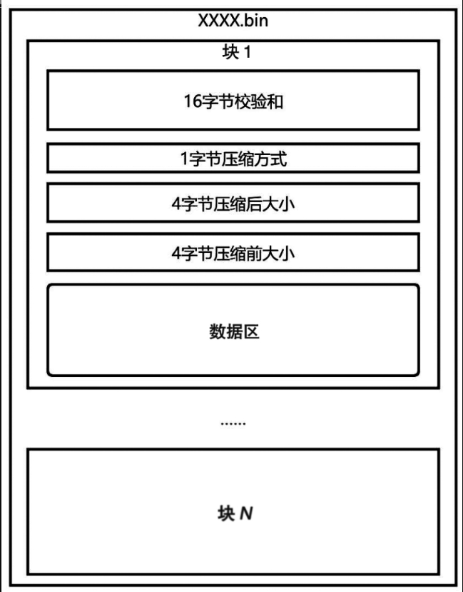

数据文件的结构如下图所示:
  • 以 .bin末端的文件,包含多个块,可以通过该文件获取块字节数据,但是无法对数据举行剖析。
  • 每个块数据中包罗压缩信息数据和生存实际数据。
元数据文件
  • 元数据文件中存储表结构、字段数据类型、字段数据长度等元数据信息。
  • 文件名固定为Columns.txt,可以直接打开查看干系元信息。
  • 数据文件必须配合元数据文件才能被精确剖析。
索引文件
  • 索引文件由索引和标记文件共同组成,分别对应idx和mrk后缀.
其他文件
  • checksums.txt:一个二进制文件,存储整个分区数据的校验和。用于快速校验数据是否被篡改。
  • count.txt:文本文件,存储该分区下的行数,可以用文本编辑器打开。在实行select count() from xxx命令时,会直接返回该文件的内容,而不需要遍历数据。
  • default_compression_codec.txt:ClickHouse新版本增加的一个文件,该文件是一个文本文件,存储了数据文件中使用的压缩编码器。ClickHouse提供了多种压缩算法供用户选择,默认使用LZ4。

在 Clickhouse 中大部门情况下是不需要创建分区的,创建完分区,分区下对应的文件和子目录说明如下:
  • 分区目录的格式为分区ID_最小数据块编号_最大数据块编号_层级。
  • 数据块编号从1开始自增,新创建的数据库最大和最小编号雷同,当发生归并时会将其修改为归并的数据块编号。同时每次归并都会将层级增加1。
