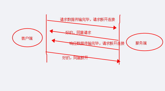

通信完毕时需要断开链接,这时需要四次挥手
