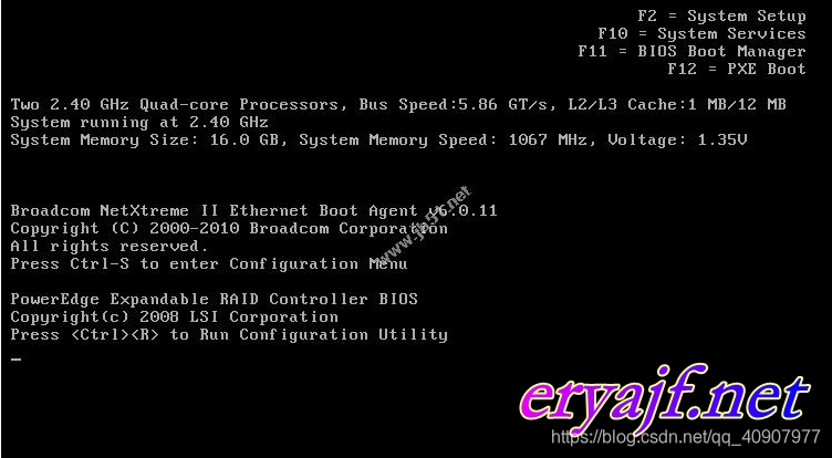

1,开机之后,不用动,看到有字符的界面(下边这个),按Ctrl+R。

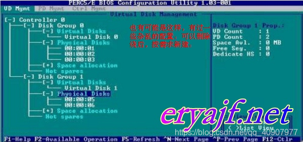

2,悄悄等待下,会进入到磁盘设置的界面,这个时候大概会有两种的显示。

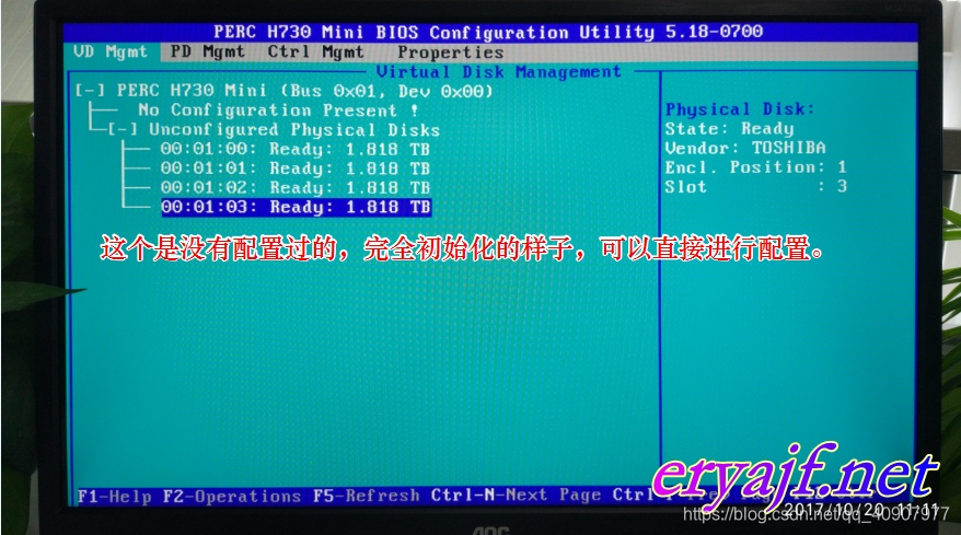

环境一:
环境二:
环境一可以直接举行设置,不用夷由,只有环境二,可以把光标移动到磁盘位置,按F2直接delete掉,全部delete之后,就会恢复到环境一的样子了。

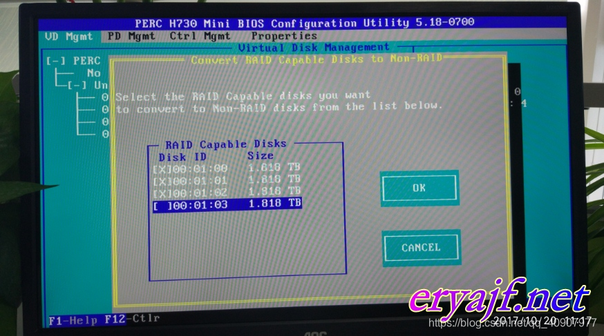

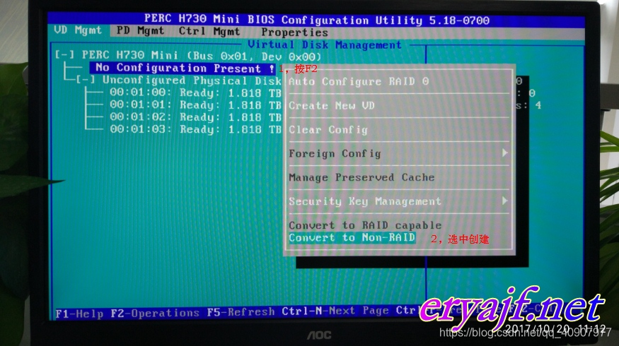

3,光标移动到no configuration位置,按F2,选中磁盘(按空格键,看到括号里边有一个X阐明选中),进入到详细设置界面。

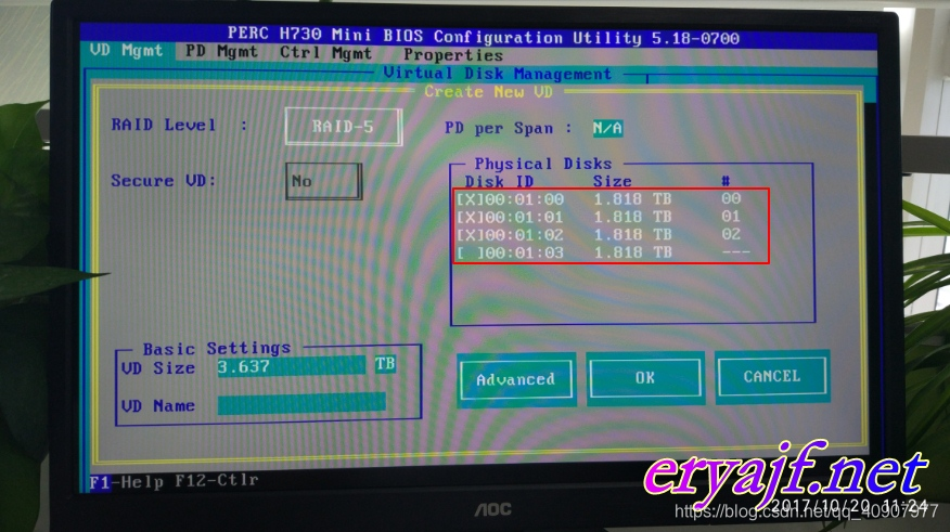

4,下面是创建新虚拟磁盘的界面。
–> 在RAID Level中选择 RAID-5
–> 按tab或者方向键,进到下一步的磁盘选中,选中三块磁盘。
–> 巨细这个地方可以是全部的,也可以是拆分的,拆分成两块的虚拟磁盘。
–> 名字这个地方可以自定义,也可以默认。
–> 末了选中后边的OK,会有提示窗口,不屈不挠就行了。

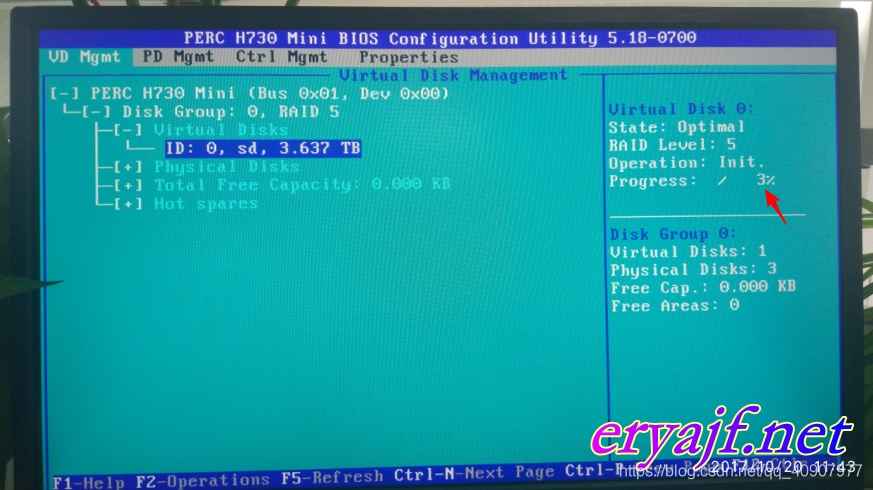

5,ok之后,就能够看到三块磁盘做成了一个虚拟盘,而且根据raid 5的原理,刚好是有快要4T的存储空间。

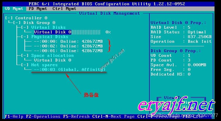

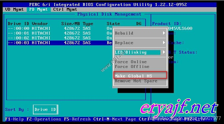

6,如今可以在这个地方按F2举行开始了,但是热备还没有添加,就是最下边的谁人Hot spares。如今来做热备。

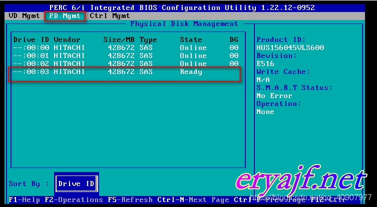

–> 按Ctrl+N举行左右界面的切换,进入到第二个界面。
–> 仍然是按F2进入设置界面,选中 Make Global HS

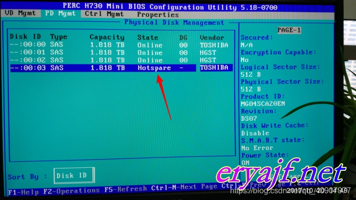

–> 创建成功之后,能够看到末了一块儿磁盘的状态已经变成 Hotspare。
–> 然后按Ctrl+N举行界面的切换,切回顾页。这个地方有一些问题,看到网上的教程说会在 Hot spares 下边出现一个刚添加的热备盘,然后我操作的这两台服务器,全都没有出现。

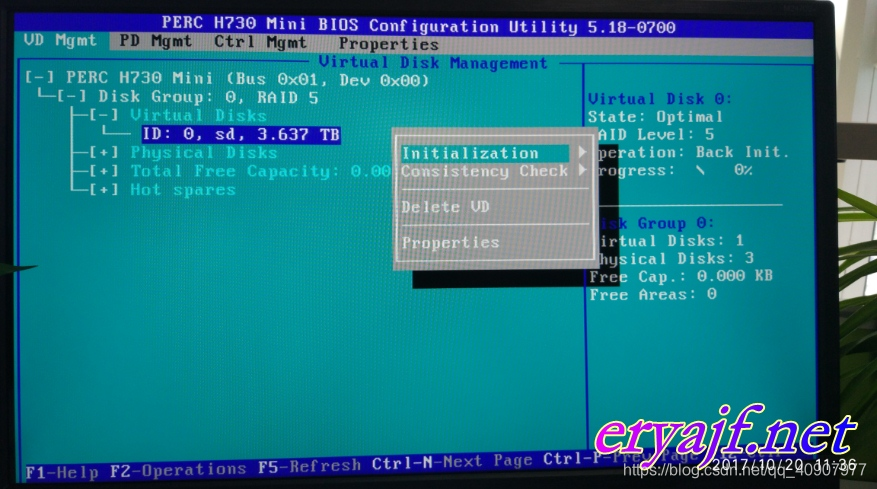

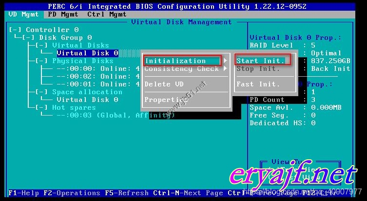

7,末了一步,raid的初始化。光标移动到虚拟磁盘(Virtual Disks)上,按F2选择[Initialzation][Start Init.]
然后就能够在后边的 Progress后边看到进度条了。还是比较慢的,感觉用掉了两到三个小时左右的样子。
