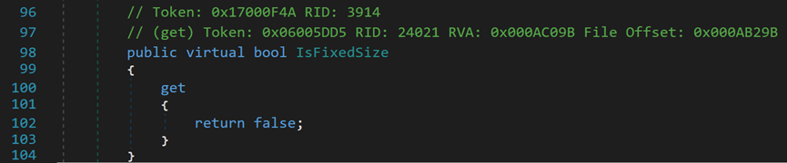

(3)IsFixedSize,只读,指示数组是否具有固定大小。此处默认为false且不可更改,因为要保证其动态性。
若要创建大小固定的动态数组,可以调用静态方法FixedSize()方法,由该方法创建的动态数组不能再添加或移除元素,但是允许修改现有元素
该属性包含在一个新的类FixedSize中,是一个内部类。

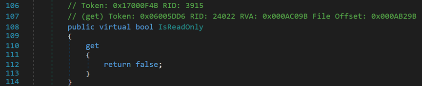

(4)IsReadOnly,只读,指示当前对象是否为只读对象。

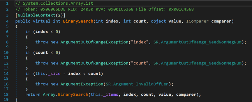

(二) BinarySearch()方法
该方法为二分查找法,使用的前提是元素有序。其调用的是Array类中的BinarySearch()方法,用于查找某个元素所在的位置/索引,不存在则返回一个较为特殊的值,后文会提到。
  • Line 4:index表示查找的起始索引;count表示查找数量;value表示查找的对象;compare表示比较器对象。
  • Line 14:需要保证长度 - 起始索引 = 剩余元素 >= 查找数量。

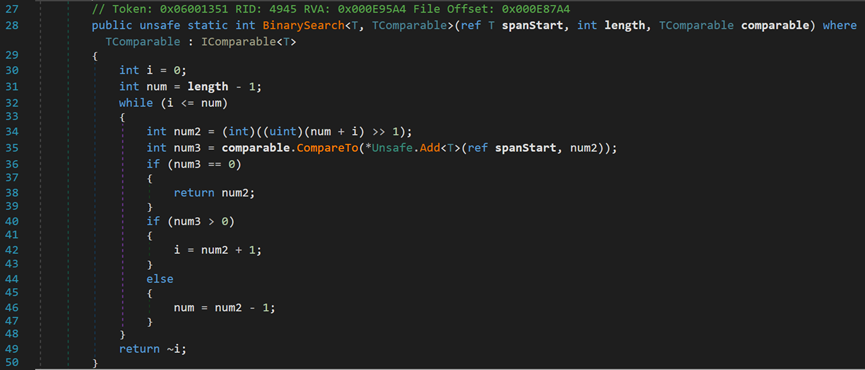

所调用的BinarySearch()方法位于类SpanHelpers中,在比较时运用到了指针,所以方法被标记为unsafe。
  • Line 28:spanStart为待查找区间;length为查找长度;comparable为比较器对象。
之后的部分就是熟悉的双指针/折半查找。

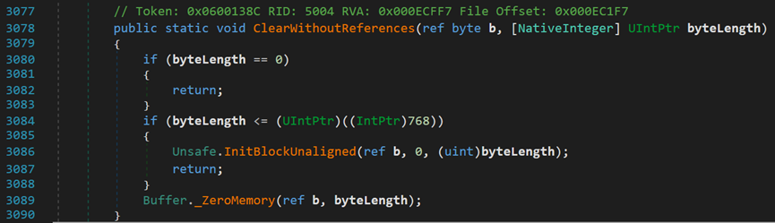

(1)对于不包含GCPointer的对象,需要自行定义新的清除方法,进入Line 341处的方法:
  • Line 3078:b表示开始清除的起始位置;byteLength表示清除长度。
  • Line 3080:byteLength为0,相当于不清除。
  • Line 3084: (UIntPtr)((IntPtr)768)可能表示基于CLR中的某一规则,允许数组一类的数据结构在内存块中占用的某个上限值,若超过该上限则需要调用类Buffer中的_ZeroMemory()方法
该方法获取待清除数组的首地址,之后执行一个扩展方法,需要在外部写一个清除方法,特殊处理;若没有超过上限则执行下面的方法。
  • Line 3086:InitBlockUnaligned()方法,在给定位置使用给定的初始值初始化内存块。
startAddress表示引用要初始化的内存块开头的托管指针;value表示要初始化内存块的所有字节的值;byteCount表示要初始化的字节数。
据微软官方的说法,该方法不用于初始化可供使用的运行内存。那么推测其原理应该是通过重置内存块上的分配信息,以达到清除某数据结构中元素的目的。被重置的内存块将不再被任何结构占用,可再次自由分配。

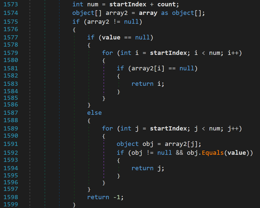

  • Line 1573:num表示查找的结束位置。
  • Line 1574:尝试将array转换为object类型的数组。
  • Line 1575~1599:若转换成功,当value为null时,使用运算符“==”逐项判断,相等则返回索引;当value不为null时,使用Equals()方法逐项判断,相等则返回索引。若在序列中未找到与目标元素相等的值,则返回-1。
其中,等于运算符“==”和Equals()方法的区别,在比较值类型时,均比较在栈中的内容;比较引用类型时,运算符“==”比较的是存放在栈中引用地址,Equals()方法比较的是堆中的内容
  • Line 1600、1601:若转换失败,则获取array的元素的类型。由于可以存储任何类型,所以ArrayList转换为数组后,其类型为object。
  • Line 1607:判断value的类型是否与array的类型相同。
  • Line 1609:此处的adjustIndex相当于startIndex。
  • Line 1611:根据不同的类型,调用不同的查找策略。传入的adjustIndex相当于是将startIndex作为0,开始查找。
  • Line 1640:num2用于存储最后的结果。若>=0说明找到了对于的元素,则返回从startIndex开始,向后num2位。即,索引位置;否则没有找到,返回-1。
如果不是基元类型,则取出每一个元素,逐一比较,相等返回索引;没有找到则返回-1。

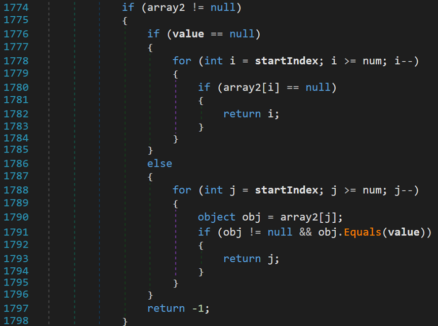

接下来是LastIndexOf()方法,从方法名上可以推断出,其查找顺序是从后向前
只看关键部分代码
startIndex为起始索引,向前查找count位,直到num。除此之外,其余均与IndexOf()方法一致。
