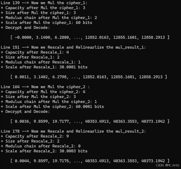

        跟上篇一样,每乘一次举行解密输出,便于查看中心效果信息。基于之前理论,继承 三次乘法,两次 Rescale。
2.1 乘法设置及密文巨细观察
先写一下乘法代码:(注意所用的乘法函数和之前差别
  1. evaluator.multiply_inplace(the_input_enc, const_cipher_1);
  2. evaluator.rescale_to_next_inplace(the_input_enc);
  3. evaluator.mod_switch_to_inplace(const_cipher_2, the_input_enc.parms_id());
  4. const_cipher_2.scale() = the_input_enc.scale();
  5. evaluator.multiply_inplace(the_input_enc, const_cipher_2);
  6. evaluator.rescale_to_next_inplace(the_input_enc);
  7. evaluator.mod_switch_to_inplace(const_cipher_3, the_input_enc.parms_id());
  8. const_cipher_3.scale() = the_input_enc.scale();
  9. evaluator.multiply_inplace(the_input_enc, const_cipher_3);
  10. decryptor.decrypt(the_input_enc, the_input_plain);
  11. encoder.decode(the_input_plain, the_input);

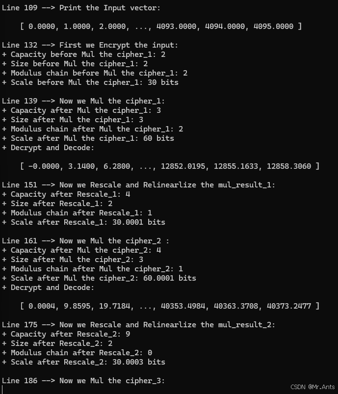

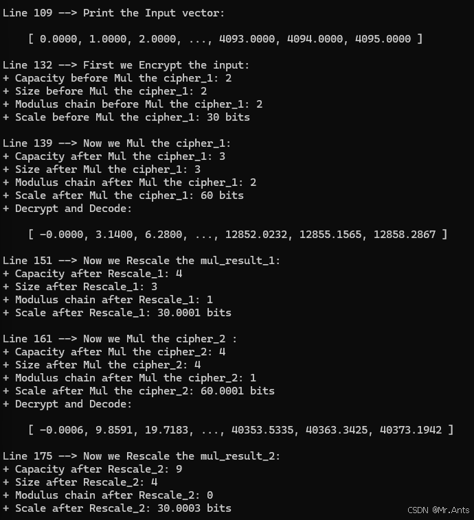

先辈行两次乘法查看中心效果:(这里输出一下 密文巨细
         对比之前的明文乘法,密文巨细产生了变化,明文乘法后,巨细不变这里密文相乘后,效果的密文巨细达到了3;第二次乘法后,巨细变成了4;固然这里容量的变化比力明显,不外不知道其和巨细的具体区别。
2.2 重新线性化观察
引入重新线性化,继承观察:
        此处可以发现,每次重新线性化后,密文巨细会减小到2,但是不会改变容量。别的,末了一位的精确值是 40375.062 ,上面对第二次乘法和第二次重新线性化后都举行了解密,对比不举行重新线性化,精度并未明显增强。由于 CKKS 没有噪声预算的概念,所以重新线性化在此处,并未观察到除减小密文外,明显的其他增益效果。

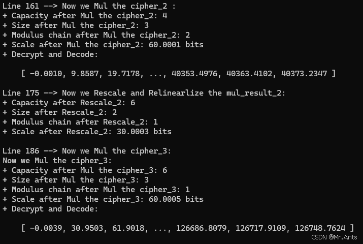

三、深度 密文乘法测试
接下来,将 coeff_modulus 的长度为 4 和 5 分别举行测试。 (下面也举行了重新线性化)
3.1 长度为4的模数链
scale = 30,coeff_modulus = 160 (50 + 30 + 30 + 50) bits
果然,想举行第三次乘法,会报错:scale out of bounds!
按照上篇的理论,当处在模数链底层时,乘法效果的 scale 要小于 coeff_modulus 第一位

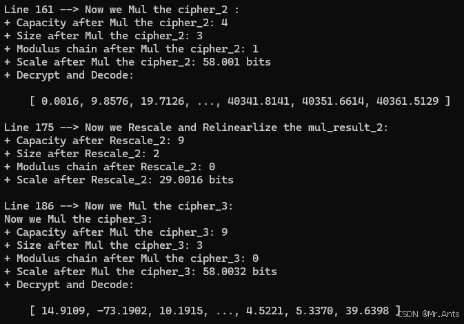

那更改参数为:scale = 29,coeff_modulus = 176 (59 + 29 + 29 + 59) bits
        果然就不报错,乐成举行了第三次密文乘法。但是,第二次乘法效果还近似精确,第三次效果就不精确了(第一位本应该是0的),证实此种参数设置虽然可以乘,但是精度严重不敷。

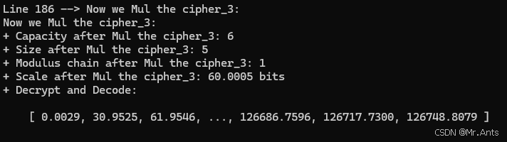

3.2 长度为 5 的模数链
既然上面的结论同上篇雷同,那同理继承拉长模数链:(为了减少冗余,只截后面乘法效果)
scale = 30,coeff_modulus = 190 (50 + 30 + 30 + 30 + 50) bits
        第三次乘法后,第三位的精确效果是:61.9183,末了一位应该是:126777.6947。可以看出,精度还可以。
别的,为了严谨,我还实验了不举行重新线性化的三次密文乘法,效果为:
        密文长度从一开始的2,增长到了5,但是解密的效果与上面近似。再次验证了重新线性化,并未带来精确度的提升。

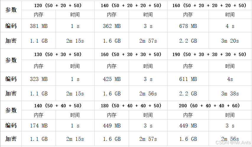

四、参数设置对内存占用的影响
先叠甲:
        本节测试是统计差别参数设置,对内存占用的影响。差别性能的盘算机测试数据可能有差别,且我是用 Debug 模式运行,监视内存占用得出的数据,内存自己包含了 “上下文情况、各种密钥和实例”,乃至我每次运行都有颠簸,故不能看成精确值来推算,只具有相对意义
测试阐明:(为了减少上述因素带来的差别,故编码和加密的数目设置的比力多)
        设置模式为 CKKS方案,设置的 poly_modulus_degree = 8192,创建 二维 Plaintext 和 Ciphertext 数组。步调如下:
  • 创建 [50,50] 的 Plaintext 数组,即一共 2500 个明文块;
  • 二层循环遍历数组,依次对每块举行编码(编码内容一样,都是雷同的4096个数);
  • 编码竣事后,统计当前的 内存占用 和 程序运行时间;
  • 创建 [50,50] 的 Ciphertext 数组,即一共 2500 个密文块;
  • 二层循环遍历数组,依次对每块明文加密后放入对应密文块;
  • 加密竣事后,统计当前的 内存占用 和 程序运行时间。
        这里测试的含义是:poly_modulus_degree = 8192 时,差别参数设置下,编码 2500个 明文块,以及加密 2500 个密文块。对应能存储的数据数目为:
由于测试比力无聊,这里直接上效果:(再次夸大,由于颠簸的原因,忽略小差别)
从表中发现结论:
  • 明文块的巨细 和 编码时间 相对友好,密文块巨细 和 加密的运行时间 就很浮夸了;
  • 纵向来看,调大中心值 和 scale,几乎不会影响内存占用;
  • 横向来看,加长模数链,会同时增长明文块和密文块的巨细!

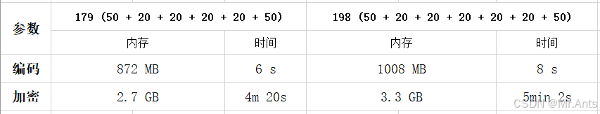

        上节提到了,除了加大scale,加长模数链能进步效果精度,但是这里会加大内存。所以第三条结论比力紧张,为此再追加测试:
        证实,确实加长模数链会加大明文和密文的内存,相应的盘算时长应该也会增长(由于 编码 和 加密 时间确实长了)。别的,本次虽然只做了 CKKS 方案,但是 coeff_modulus 的设置雷同,故其他方案的结论应该也类似。
