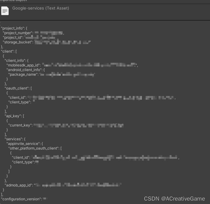

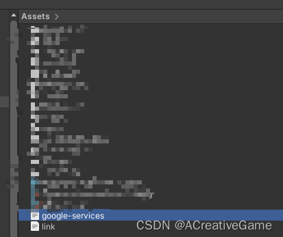

  • 需要web_clientId
  • 需要 google-services.json (应该是接Firebase需要)(谷歌官网下载的)

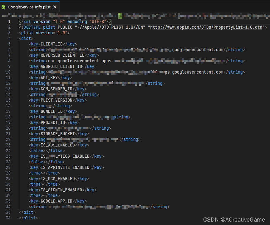

  • 需要GoogleService-Info.plist(谷歌官网下载的)文件,确保内里有CLIENT_ID

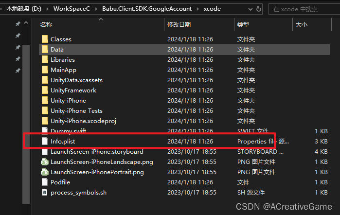

  • 在Unity的打包后处理OnPreprocessBuild里,需要对info.plist文件进行修改,代码如下:
  1.     // 增加info.plist文件内容
  2.     var plistPath = Path.Combine(pathToBuiltProject, "Info.plist");
  3.     var plist = new PlistDocument();
  4.     plist.ReadFromFile(plistPath);
  5.         plist.root.SetString("GIDClientID", /*GoogleService-Info.plist里的CLIENT_ID*/);

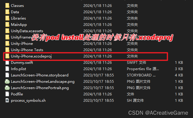

【从window打包xcode项目到Mac需要经过一步cocopod的配置过程,此过程是利用cocopod来对谷歌插件依赖的管理,不然项目build不通过, 步骤如下:】
(注意以下步骤是在Mac电脑上进行的)
  • 确保你的MAC电脑安装了Cocopod
  • 打开终端,输入cd 你的项目根目次
  • 输入pod install
  • 上述步骤完成后,会多一个.workspace的文件,通过点击这个文件打开项目,不要通过点击 .xcodeproj打开。此时你会看到xcode两个文件夹,一个是你的项目,一个是Pod
