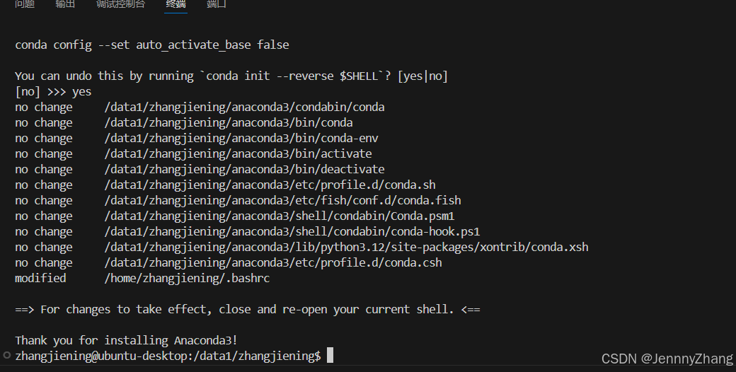

上面一样的过程,然后直接一开始就指定路径,而且记得最后要/anaconda3哦
如许就表示Anaconda安装成功了,下面举行conda的安装

a. 直接vim .bashrc 会在根目录下主动创建一个新文件,而且该文件是空的 (×)
b.在服务器中搜索“bashrc”打开文件(非空),打开后手动修改(×)
c.下令行未vim ~/.bashrc 如许打开的文件才是正确的,然后在相应位置添加上环境变量,即可解决问题 (√),然后激活conda环境

①想把anaconda安装在data1/zhangjiening里,但是默认路径是home/zhangjiening,在第一遍安装的时候没修改路径,直接安到了home下(但是home文件夹不可以存个人数据),因此第二遍选择指定路径data1/zhangjiening,但是显示已经存在anaconda3这个文件夹,但实际并不存在这个文件夹??反而在home下有anaconda3这个文件夹???有毒???
解决:全部重新安装了一遍,第一遍就直接指定路径。
②三种bashrc文件夹
