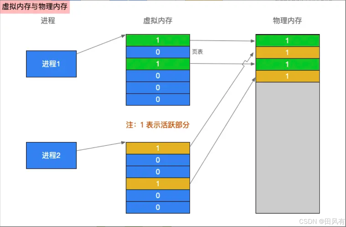

内存不够 ---> 捏造内存
捏造内存就是通过创建一张物理地址和捏造地址的映射表来管理内存,进步了CPU利用率,使多个历程可以同时/按需加载。
  • 在iOS中,每个历程都有独立的捏造内存,存放物理内存中,其地址是从0开始的,大小固定4G,每个捏造内存又会按页划分,每页16K,以页为单元加载,每个历程是相互独立的,包管历程间的数据安全
  • 当一个历程只有部门功能使用时,系统会主动将使用部门加载到物理内存中
  • CPU在进行数据访问时,会先访问捏造内存,通过捏造内存和物理内存的映射关系,去对应的物理内存中查找,在CPU上有专门处理处罚映射的硬件
  • 当CPU访问数据时,如果捏造内存中的数据没有物理内存绑定,会发生缺页非常(pagefault),会阻塞当进步程,直到数据加载到物理内存中,捏造内存和物理内存绑定
  • 当内存条中的内存全部用完后,系统会将新的数据覆盖到很久没使用的内存上

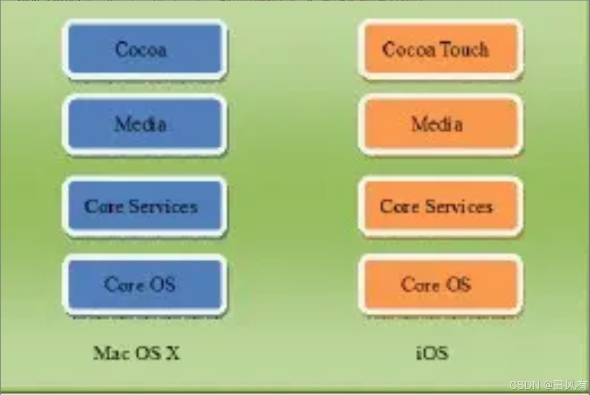

2.iOS 系统架构
Mac系统是基于Unix内核的图形化操纵系统。Mac OS 和 iOS 系统架构的对比分析发现,Mac OS和iOS的系统架构层次只有最上面一层不同,Mac是Cocoa框架,而iOS是Cocoa Touch框架,其余的架构层次都是一样的。
Core OS是用FreeBSD和Mach所改写的一个名叫Darwin的开放原始码操纵系统, 是开源、符合POSIX尺度的一个Unix核心。这一层包含并提供了整个iPhone OS的一些底子功能,比如:硬件驱动, 内存管理,步伐管理,线程管理(POSIX),文件系统,网络(BSD Socket),以及尺度输入输出等,所有这些功能都会通过C语言的API来提供。
核心OS层的驱动提供了硬件和系统框架之间的接口。然而,由于安全的考虑,只有有限的系统框架类能访问内核和驱动。iPhone OS提供了许多访问操纵系统低层功能的接口集,iPhone 应用通过LibSystem库来访问这些功能,这些接口集有线程(POSIX线程)、网络(BSD sockets)、文件系统访问、尺度I/O、Bonjour和DNS服务、现场信息(Locale Information)、内存分配和数学盘算等。
Core Services在Core OS底子上提供了更为丰富的功能, 它包含了Foundation.Framework和Core Foundation.Framework。之所以叫Foundation,就是由于它提供了一系列处理处罚字符串,排列、组合、日历、时间等等的基本功能。
Foundation是属于Objective-C的API,Core Fundation是属于C的API。另外Core servieces还提供了如Security(用来处理处罚认证,暗码管理,安全性管理等), Core Location, SQLite和Address Book等功能。
核心底子框架(CoreFoundation.framework)是基于C语言的接口集,提供iPhone应用的基本数据管理和服务功能。该框架支持Collection数据类型(Arrays、 Sets等)、Bundles、字符串管理、日期和时间管理、原始数据块管理、首选项管理、URL和Stream操纵、线程和运行循环(Run Loops)、端口和Socket通信。
核心底子框架与底子框架是紧密相关的,它们为雷同的基本功能提供了Objective-C接口。如果开发者混合使用Foundation Objects 和Core Foundation类型,就能充分利用存在两个框架中的"toll-free bridging"技能(桥接)。toll-free bridging使开发者能使用这两个框架中的任何一个的核心底子和底子类型。

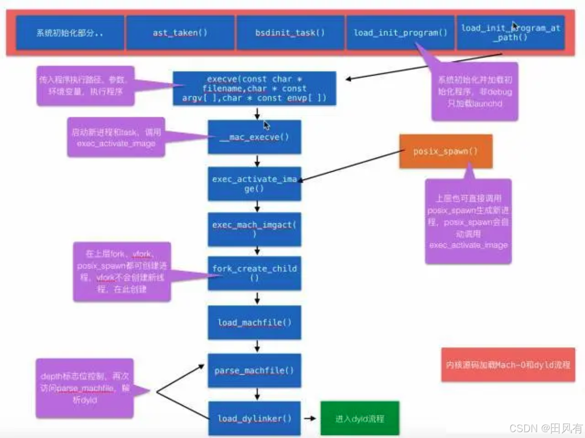

从exec()开始
Mach-O是 OS X 系统的可实验文件,Mach-O有多种文件类型,比如MH_DYLIB文件、MH_BUNDLE文件、MH_EXECUTE文件,MH_OBJECT(内核加载)等。可实验文件离不开历程,在 Linux 中,我们会通过 Fork()来新创建子历程,然后实验镜像通过exec()来替换为另一个可实验步伐。在用户态会通过exec*系列函数来加载一个可实验文件。
main()函数是整个步伐的入口,在步伐启动之前,系统会调用exec()函数。在Unix中exec和system的不同在于,system是用shell来调用步伐,相当于fork+exec+waitpid,fork 函数创建子历程后通常都会调用 exec 函数来实验一个新步伐;而exec是直接让你的步伐代替原来的步伐运行。
system 是在单独的历程中实验命令,完了还会回到你的步伐中。而exec函数是直接在你的历程中实验新的步伐,新的步伐会把你的步伐覆盖,除非调用堕落,否则你再也回不到exec后面的代码,也就是当前的步伐变成了exec调用的那个步伐了。
UNIX 提供了 6 种不同的 exec 函数供我们使用。
  1. #include <unistd.h>
  2. int execl(const char *pathname, const char *arg0, ... /* (char *)0 */);
  3. int execv(const char *pathname, char *const argv[]);
  4. int execle(const char *pathname, const char *arg0, ... /* (char *)0, char *const envp[] */);
  5. int execve(const char *pathname, char *const argv[], char *const envp[]);
  6. int execlp(const char *filename, const char *arg0, ... /* (char *)0 */);
  7. int execvp(cosnt char *filename, char *const argv[]);
通过分析我们发现,含有 l 和 v 的 exec 函数的参数表通报方式是不同的。含有 e 结尾的 exec 函数会通报一个情况变量列表。含有 p 结尾的 exec 函数取的是新步伐的文件名作为参数,而其他exec 函数取的是新步伐的路径。
如果函数堕落则返回-1,若成功则没有返回值。此中只有execve是真正意义上的系统调用,其它都是在此底子上经过包装的库函数。
exec函数族的作用是根据指定的文件名找到可实验文件,并用它来代替调用历程的内容,换句话说,就是在调用历程内部实验一个可实验文件。这里的可实验文件既可以是二进制文件,也可以是任何Unix下可实验的脚本文件。
Dyld
Dyld 是 iOS 系统的动态链接器, 在dyldStartup.s 文件中有个名为 __dyld_start 的方法,它会去调用 dyldbootstrap::start() 方法,然后进一步调用 dyld::_main() 方法,里面包含 App 的整个启动流程,该函数最终返回应用步伐 main 函数的地址,最后 Dyld 会去调用它。
之后会去加载可实验文件,二进制文件常被称为 image,包罗可实验文件、动态库等,ImageLoader 的作用就是将二进制文件加载进内存。dyld::_main() 方法在设置好运行情况后,会调用instantiateFromLoadedImage 函数将可实验文件加载进内存中,加载过程分为三步:
   1.合法性检查。重要是检查可实验文件是否合法,是否能在当前的 CPU 架构下运行。
2.选择 ImageLoader 加载可实验文件。系统会去判断可实验文件的类型,选择相应的 ImageLoader 将其加载进内存空间中。
3.注册 image 信息。可实验文件加载完成后,系统会调用 addImage 函数将其管理起来,并更新内存分布信息。
  以上三步完成后,Dyld 会调用 link 函数开始之后的处理处罚流程。

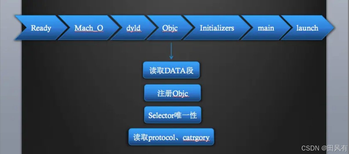

Objc
C++ 会为静态创建的对象天生初始化器,与静态语言不同,OC基于Runtime机制可以用类的名字来实例化一个类的对象。Runtime 维护了一张映射类名与类的全局表,当加载一个 dylib 时,其定义的所有的类都需要被注册到这个全局表中。ObjC 在加载时可以通过 fix-up 在动态类中改变实例变量的偏移量,利用这个技能可以在不改变dylib的情况下添加另一个 dylib 中类的方法,而非常见的通过定义种别(Category)的方式改变一个类的方法。
Dyld 在 bind 操纵结束之后,会发出 dyld_image_state_bound 通知,然后与之绑定的回调函数 map_2_images 就会被调用,它重要做以下几件事来完成 Objc Setup:
   1.读取二进制文件的 DATA 段内容,找到与 objc 相关的信息。
2.注册 Objc 类。
3.确保 selector 的唯一性。
4.读取 protocol 以及 category 的信息。

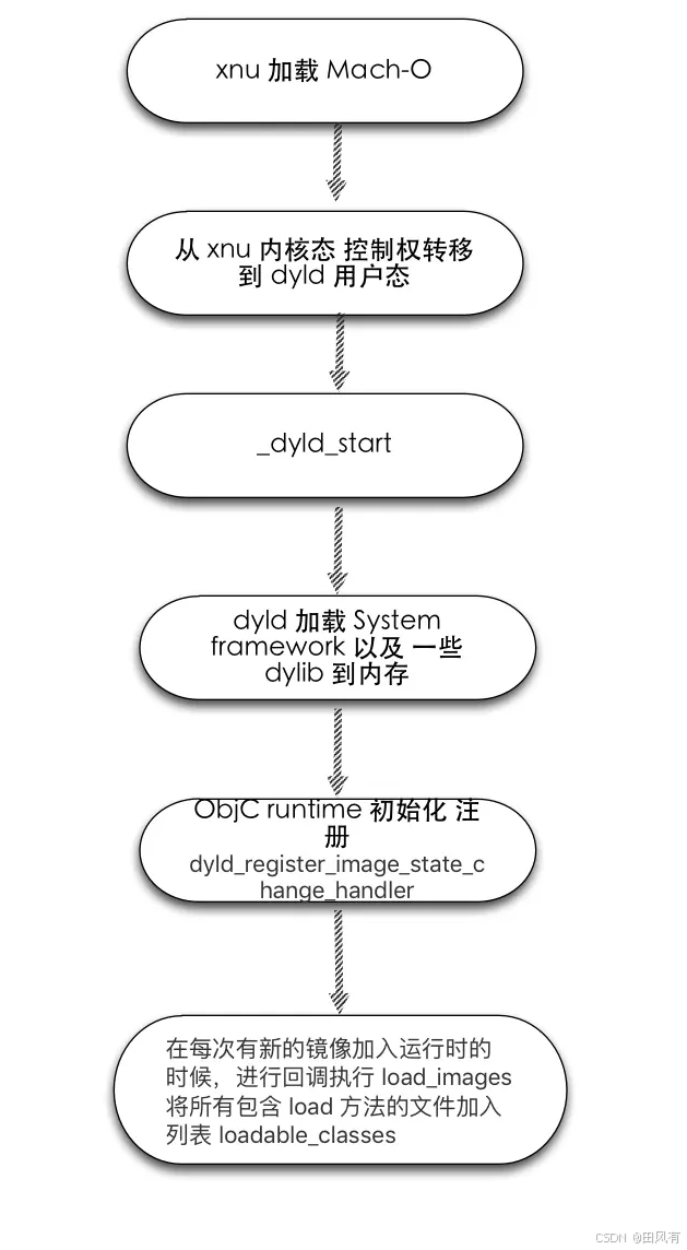

  除了 map_2_images,我们注意到 _objc_init 还注册了 load_images 函数,它的作用就是调用 Objc 的 + load 方法,它监听 dyld_image_state_dependents_initialized 通知。
dyld 是运行在用户态的, 这里由内核态切到了用户态。每当有新的镜像加载之后,都会实验 load-images 方法进行回调,这里的回调是在整个Objc runtime 初始化时 -objc-init 注册的。有新的镜像被 map 到 runtime 时,调用 load-images 方法,并传入最新镜像的信息列表 infoList。调用 prepare-load-methods 对 load 方法的调用进行预备(将需要调用 load 方法的类添加到一个列表中),调用 -getObjc2NonlazyClassList 获取所有的类的列表之后,会通过 remapClass 获取类对应的指针,然后调用 schedule-class-load 递归地 将当前类和没有调用 + load 父类进入列表。在实验 add-class-to-loadable-list(cls) 将当前类加入加载列表之前,会先把父类加入待加载的列表,包管父类在子类前调用 load 方法。在实验 add-class-to-loadable-list(cls) 将当前类加入加载列表之前,会先把父类加入待加载的列表,包管父类在子类前调用 load 方法。在将镜像加载到运行时、对 load 方法的预备就绪,实验 call-load-methods,开始调用 load 方法。

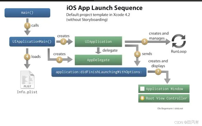

步伐启动的完整过程如下:
   1.main 函数。
2.UIApplicationMain
a.创建UIApplication对象。
b.创建UIApplication的delegate对象。
  • delegate对象开始处理处罚(监听)系统变乱(没有storyboard)
    a.步伐启动完毕的时间, 就会调用代理的application:didFinishLaunchingWithOptions:方法。
    b.在application:didFinishLaunchingWithOptions:中创建UIWindow。
    c.创建和设置UIWindow的rootViewController。
    d.体现窗口。
    4.根据Info.plist获得最重要storyboard的文件名,加载最重要storyboard(有storyboard)。
    a.创建UIWindow。
    b.创建和设置UIWindow的rootViewController。
    c.体现窗口。

  1. - (void)applicationDidBecomeActive:(UIApplication *)application;
这是AppDelegate的应用步伐获取核心方法,真正到了这里,才是所有东西全部加载完毕。
