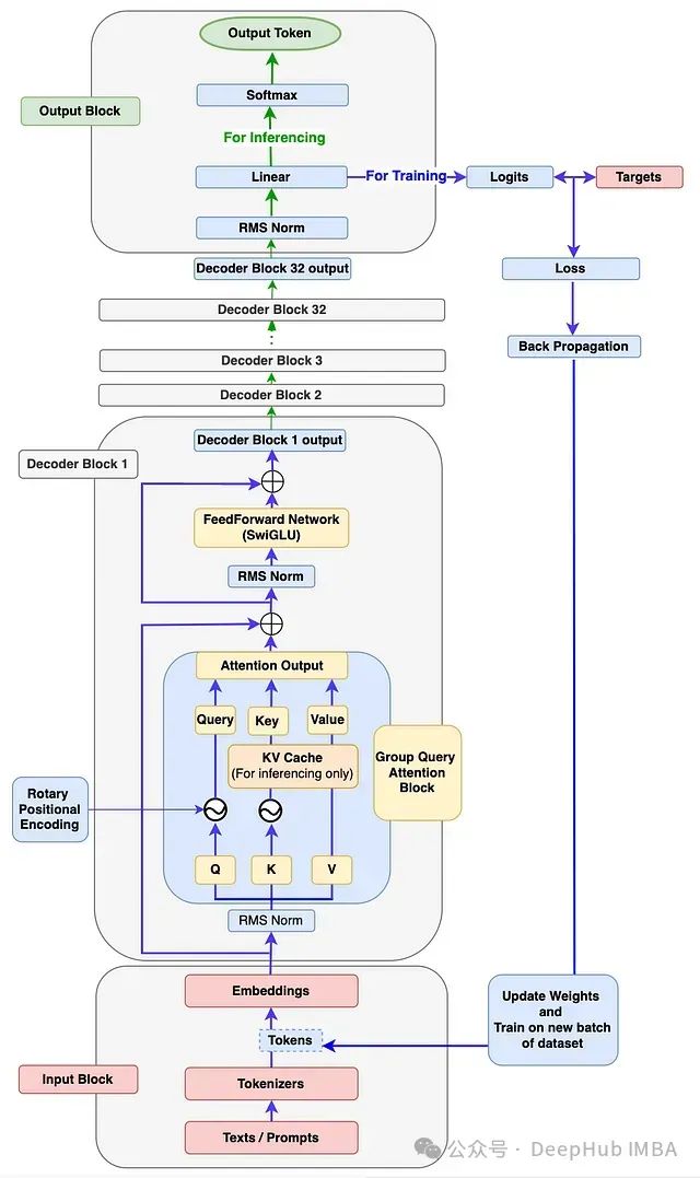

[图1]:Llama 3架构展示训练和推理流程。由于官方Llama 3论文中未提供相关图表。所以此图为大概架构图,阅读本文后你应能绘制出更为准确的架构图。

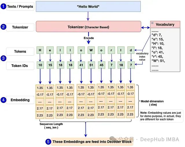

1、输入模块
如图1所示,输入模块包含三个组件:文本/提示、分词器和嵌入
输入模块内部工作流程
让我们通过下图了解输入模块内的工作流程。
[图2]:输入模块流程图,展示提示、分词器和嵌入流程。
起首,单个或批量文本/提示被输入模子。例如:图中的"Hello World"。
输入模子的必须是数字格式,由于模子无法直接处理文本。分词器将这些文本/提示转换为标志ID(词汇表中标志的索引号表示)。我们将使用Tiny Shakespeare数据集构建词汇表并训练模子。Llama 3模子使用TikToken作为分词器,这是一种子词分词器。但是我们这个实现将使用字符级分词器。如许做的主要缘故原由是让我们可以或许自行构建词汇表和分词器,包括编码和解码函数,如许可以深入理解底层工作原理并完全掌控代码。
每个标志ID将被转换为128维的嵌入向量(原始Llama 3 8B中为4096维)。然后这些嵌入将被传递到下一个解码器模块。

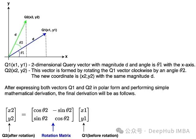

旋转位置编码(Rotary Positional Encoding, RoPE)
回顾之前的步骤,我们已将输入文本转换为嵌入,并对嵌入应用了RMSNorm。然而,这里存在一个问题:假设输入文本是"I love apple"或"apple love I",模子会将两个句子视为相同并以相同方式学习。这是由于嵌入中没有为模子定义序次信息。因此对于任何语言模子来说,保持标志的序次至关紧张。在Llama 3模子架构中,引入了旋转位置编码(RoPE)来定义句子中每个标志的位置,这不仅维护了序次,还保存了句子中标志的相对位置信息。
旋转位置编码的工作原理

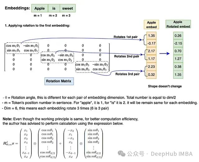

RoPE是一种位置编码方法,它通过添加绝对位置信息以及包含标志之间的相对位置信息来编码嵌入,从而维护句子中标志的序次。它通过使用一个特殊的旋转矩阵来旋转给定的嵌入来执行编码操作。这种利用旋转矩阵的简洁而强盛的数学推导是RoPE的焦点。
[图4]:应用于2维向量的旋转矩阵
上图展示了旋转矩阵应用于2维向量的情况。Llama 3模子中的维度数是4096,远高于此。我们详细先容如何对更高维度的嵌入应用旋转。
[图5]:RoPE应用于嵌入的示例
嵌入的旋转涉及每个嵌入位置(m)值和theta (θ)对每对嵌入维度的乘法。这就是RoPE如何通过实现旋转矩阵来捕获绝对位置和相对位置信息的方式。
注意:在执行旋转之前,需要将旋转矩阵转换为极坐标情势,并将嵌入向量转换为复数。旋转完成后,旋转后的嵌入需要转换回实数以进行注意力操作。别的RoPE仅应用于查询和键嵌入,不适用于值嵌入。

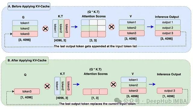

KV缓存(仅用于推理)
在Llama 3架构中,推理阶段引入了KV缓存的概念,用于以键和值缓存的情势存储先宿世成的标志。这些缓存用于计算自注意力以生成下一个标志。只缓存键和值标志,而不缓存查询标志,因此称为KV缓存。
KV缓存的必要性
让我们通过下图来理解KV缓存的紧张性。
[图6]:KV缓存实现
图中的A块:在生成output3标志时,仍在计算先前的输出标志(output1, output2),这是不必要的。这在注意力计算期间导致了额外的矩阵乘法,显著增加了计算资源的使用。
图中的B块:输出标志更换了查询嵌入中的输入标志。KV缓存存储了先宿世成的标志。在注意力分数计算期间,我们只需要使用查询中的1个标志,并使用键和值缓存中的先前标志。这将矩阵乘法从A块的3x3淘汰到B块的1x3,淘汰了约66%。在实际应用中,对于巨大的序列长度和批量巨细,这将显著淘汰计算资源的使用。

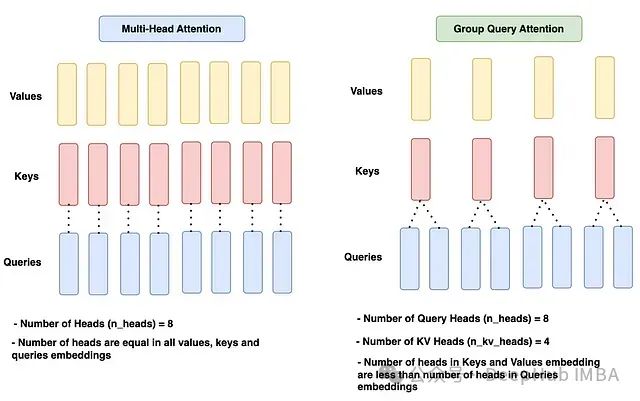

分组查询注意力与之前模子(如Llama 1)中使用的多头注意力相似,唯一的区别在于为查询和键/值使用单独的头。分配给查询的头数是键和值头数的n倍。让我们通过图表来进一步理解。
[图7]:分组查询注意力和多头注意力对比
在给定的图中,多头注意力在全部查询、键和值中都有相称数量的头,即n_heads = 8。
分组查询注意力块有8个查询头(n_heads)和4个键和值头(n_kv_heads),这是查询头数量的一半。
分组查询注意力的上风
只管多头注意力已经表现精彩,引入分组查询注意力是有其特定缘故原由。我们先回顾KV缓存,KV缓存确实大大淘汰了计算资源的使用。但是随着KV缓存存储越来越多的先前标志,内存使用会显著增加。这对模子性能和计算本钱都不利。**所以引入了分组查询注意力。**淘汰K和V的头数会淘汰需要存储的参数数量,从而淘汰内存使用。多项测试效果表明,使用这种方法模子的精确性仍保持在相近的范围内。

  33.      # 根据头数重塑查询、键和值 (分组查询注意力实现)
  34.      xq=xq.view(bsz, seq_len, self.n_heads, self.head_dim)      #xq[bsz,seq_len,n_heads, head_dim]
  35.      xk=xk.view(bsz, seq_len, self.n_kv_heads, self.head_dim)   #xk[bsz,seq_len,n_kv_heads, head_dim]
  36.      xv=xv.view(bsz, seq_len, self.n_kv_heads, self.head_dim)   #xv[bsz,seq_len,n_kv_heads, head_dim]
  37.      # 模型 - 推理模式: kv-cache仅在推理模式下启用
  38.      ifinference:
  39.        # 计算序列中每个位置的旋转矩阵
  40.        freqs_cis=precompute_freqs_cis(dim=self.head_dim, seq_len=self.args.max_seq_len*2)
  41.        # 在推理过程中,我们应该只取从当前标记位置开始的旋转矩阵范围
  42.        freqs_cis=freqs_cis[start_pos : start_pos+seq_len]
  43.        # 将RoPE应用于查询和键嵌入
  44.        xq, xk=apply_rotary_emb(xq, xk, freqs_cis)
  45.        self.cache_k=self.cache_k.to(xq)
  46.        self.cache_v=self.cache_v.to(xq)
  47.        # 将键和值标记嵌入存储到它们各自的缓存中 [KV缓存实现]
  48.        self.cache_k[:bsz, start_pos:start_pos+seq_len] =xk
  49.        self.cache_v[:bsz, start_pos:start_pos+seq_len] =xv
  50.        # 为注意力计算分配所有直到当前标记位置的先前标记嵌入给键和值变量
  51.        keys=self.cache_k[:bsz, :start_pos+seq_len]
  52.        values=self.cache_v[:bsz, :start_pos+seq_len]
  53.        # 此时,键和值的形状与查询嵌入不同,但为了计算注意力分数,它们必须相同
  54.        # 使用repeat_kv函数使键、值的形状与查询形状相同
  55.        keys=repeat_kv(keys, self.n_rep)      #keys[bsz,seq_len,n_heads,head_dim]
  56.        values=repeat_kv(values, self.n_rep)  #values[bsz,seq_len,n_heads,head_dim]
  57.      # 模式 - 训练模式: 未实现KV-Cache

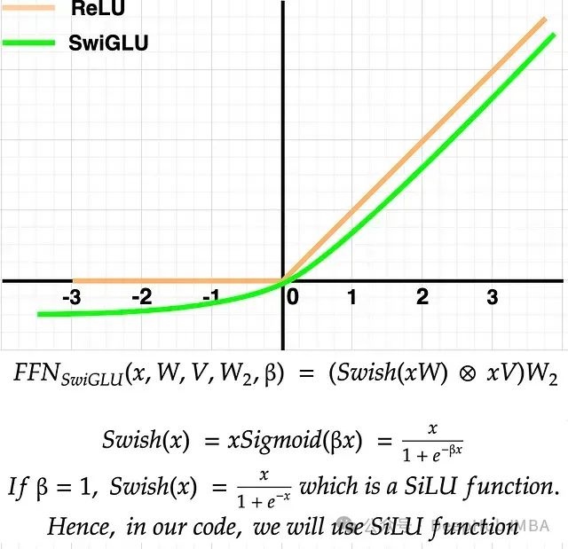

如图1所示,注意力输出起首经过RMSNorm,然后输入前馈网络。在前馈网络中,注意力输出嵌入会在其隐藏层中扩展到更高维度,学习标志的更复杂特征。
为什么选择SwiGLU而非ReLU
[图8]:带有SwiGLU函数的前馈网络
如图所示,SwiGLU函数在正轴上的举动与ReLU相似。然而,在负轴上,SwiGLU输出一些负值,这在学习较小值时可能有用,而不是像ReLU那样在负轴上为平坦的0。根据作者的研究,使用SwiGLU的性能优于ReLU,因此被选用。
前馈网络的代码实现:

如图1所示,解码器块由多个子组件构成,我们在前面的部门中已经实现了这些组件。以下是解码器块内进行的逐步操作:
1、来自输入模块的嵌入起首经过注意力-RMSNorm,然后输入分组查询注意力模块。
2、同时,来自输入模块的原始嵌入与注意力输出相加。
3、然后,这个效果经过前馈-RMSNorm,输入前馈网络模块。
4、前馈网络的输出再次与步骤2的效果相加。
5、终极输出被称为解码器输出。这个解码器输出然后作为输入传递给下一个解码器块。这个过程在接下来的31个解码器块中重复。第32个解码器块的终极输出然后传递到输出模块。

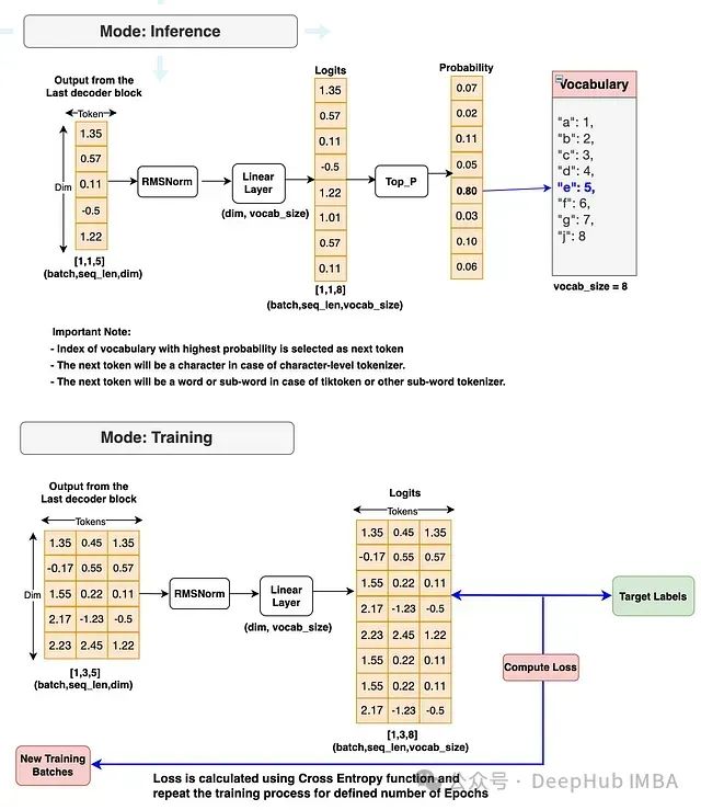

末了一个解码器块的输出将传入输出模块。它起首经过RMSNorm处理,然后传入线性层生成logits。接下来根据模式的不同,会执行以下两种操作之一:
如果是推理模式,计算top_p概率并生成下一个标志。如果达到最大生成长度或生成的下一个标志为句子结束标志,则停止生成。
如果是训练模式,使用目的标签计算损失,并重复训练直到达到最大epoch数。
下图展示了输出模块的流程:
[图9]:Llama 3在训练和推理模式下的输出流程图

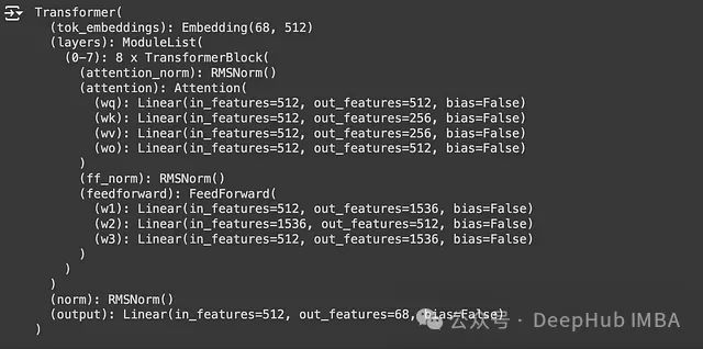

  48. model = Transformer(ModelArgs).to(ModelArgs.device)
  49. print(model)
  50. """
[图10]: Llama 3分层架构
我们刚刚构建的Llama 3模子结构看起来很完整。如今我们可以开始训练过程了。

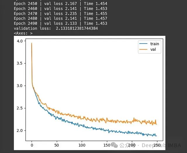

定义完训练函数。就可以开始训练过程,并在训练完成后观察效果。
  1. ## 开始训练我们的Llama 3模型
  2. model=Transformer(ModelArgs).to(ModelArgs.device)
  3. optimizer=torch.optim.Adam(model.parameters())
  4. train(model, optimizer, ModelArgs)
[图11] 训练与验证损失图
上图显示了训练和验证损失的变革。训练进行了2500个epoch。使用Google Colab的默认GPU和RAM设置,整个训练过程大约花费了10分钟,这是相称快速的。末了一个epoch的验证损失为2.19,考虑到我们使用的训练数据量和epoch数量,这个效果是可以担当的。要显著低落损失,我们还需要增加训练数据的规模、进步epoch数量,并使用更强盛的GPU或处理本领。

推理流程在输出模块流程图(图9)中已经展示。让我们实现推理代码。
