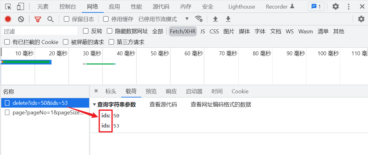

三、解决方案
  • 一般 axios 自带 qs 模块,使用 qs 的 paramsSerializer 方法序列化 params。
  • 参考axios请求配置文档:https://www.axios-http.cn/docs/req_config
  1. // 解决数组url传参时参数带'[]'问题
  2. paramsSerializer: function (params) {
  3.     return qs.stringify(params, { arrayFormat: "repeat" });
  4. },

四、qs 的常用 arrayFormat 参数
   qs地址:https://github.com/ljharb/qs
  qs镜像中文地址:https://gitcode.com/gh_mirrors/qs/qs/overview?utm_source=csdn_github_accelerator&isLogin=1
  1. qs.stringify({ a: ['b', 'c', 'd'] });
  2. // 数组字符串化遵循 arrayFormat 选项,默认为 indices:
  3. // 结果为 'a[0]=b&a[1]=c&a[2]=d'
  1. qs.stringify({ a: ['b', 'c', 'd'] }, { indices: false });
  2. // 结果为 'a=b&a=c&a=d'
  1. qs.stringify({ a: ['b', 'c'] }, { arrayFormat: 'indices' })
  2. // 结果为 'a[0]=b&a[1]=c'
  1. qs.stringify({ a: ['b', 'c'] }, { arrayFormat: 'brackets' })
  2. // 结果为 'a[]=b&a[]=c'
  1. qs.stringify({ a: ['b', 'c'] }, { arrayFormat: 'repeat' })
  2. // 结果为 'a=b&a=c'
  1. qs.stringify({ a: ['b', 'c'] }, { arrayFormat: 'comma' })
  2. // 结果为 'a=b,c'
