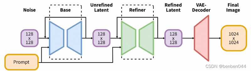

(2)SDXL1.0由base模子和refiner模子共同构成
SDXL由文生图的base模子和图生图举行优化放大的refiner模子构成,以是生图过程中会先运行底子模子,然后再运行细化模子。底子模子设置全局构成,而细化模子则添加了更多的细节。

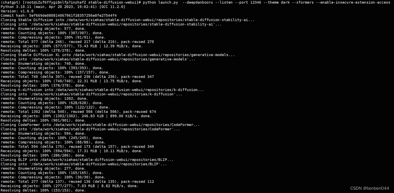

5、启动WebUI服务
python launch.py  --listen --port 12346 --theme dark --xformers --enable-insecure-extension-access
首次执行该下令后,会自动下载干系算法源码到repositories中,以及干系模子到对应的目次下。
如果运行成功则直接跳到第8步,否则按照6-9步依次手工处理干系题目。
6、repositories安装错误处理

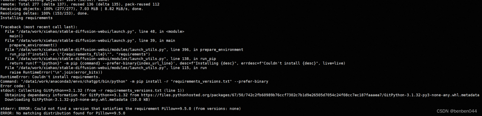

7、py的requirements_versions.txt安装错误处理
报错信息:
处理方法:
pip3 install -r requirements_versions.txt -i https://pypi.tuna.tsinghua.edu.cn/simple
直接官网下载不通的话,建议换成清华大学的数据源举行安装。

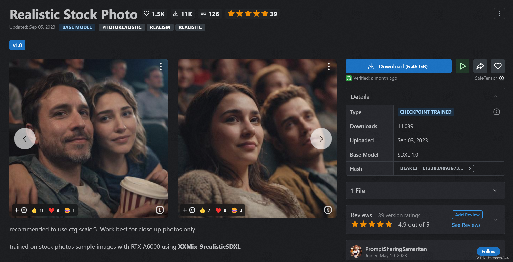

针对base模子,如果直接利用stablebilityai的stable-diffusion-xl-base-1.0模子,自己利用时效果大概没那么好,我则从c站下载自己喜好style的基模,比如:https://civitai.com/models/139565/realistic-stock-photo
这个是真实电影感比力强的SDXL1.0的base模子。
而refiner模子则照旧利用huggingface提供的refiner模子。

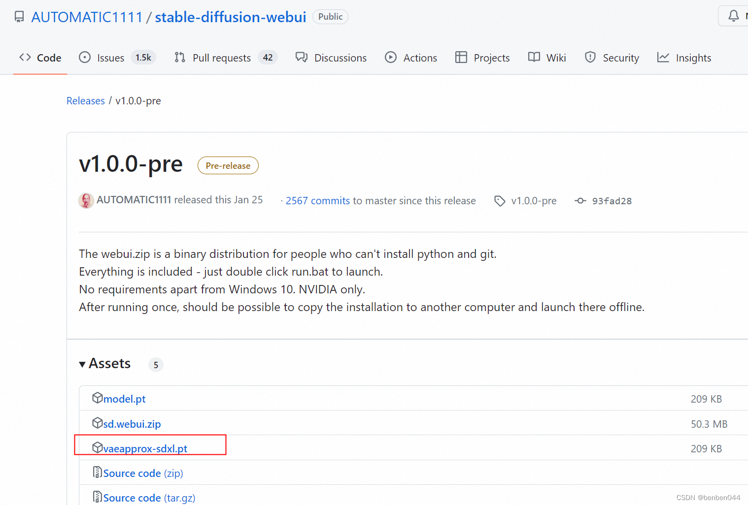

9、下载VAE模子
(1)首先下载vaeapprox-sdxl.pt模子(必选
WebUI启动过程中大概会出现如下雷同错误:
Downloading VAEApprox model to: /xxx/stable-diffusion-webui/models/VAE-approx/vaeapprox-sdxl.pt
TimeoutError: [Errno 60] Operation timed out
During handling of the above exception, another exception occurred:
这是由于缺少一个vaeapprox-sdxl.pt模子,一般自动下载会很轻易失败,保举各人去GitHub上手动下载,链接地址为:
https://github.com/AUTOMATIC1111/stable-diffusion-webui/releases/tag/v1.0.0-pre
下载后放到stable-diffusion-webui/models/VAE-approx/目次下即可

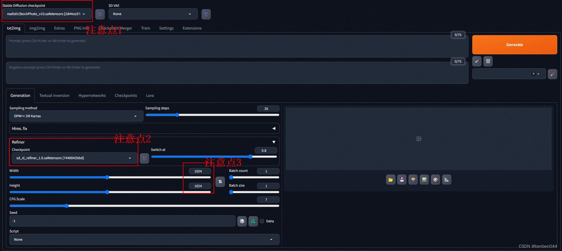

10、利用WebUI的SDXL功能
webui通过以下下令执行成功后,
然后chrome浏览器中输入<服务器ip>:12346后即打开了SD的WebUI服务如下:
留意点1的位置:选择SDXL的base模子
留意点2的位置:选择SDXL的refiner模子,该模子会在base模子运行进展到80%(Refiner的Switch at参数)时切换为refiner模子继续执行。
留意点3的位置:将分辨率从默认的512*512调整为1024*1024,这个是SDXL和SD的显著差异之一。
根据以下prompt我们天生测试图片,
prompt及干系参数信息:
photograph close up portrait of Embraced couple enjoying in a movie in theatre , cinematic 4k epic detailed 4k epic detailed photograph shot on kodak detailed bokeh cinematic hbo dark moody
Steps: 35, Sampler: DPM++ 2M Karras, CFG scale: 7, Seed: 1847092677, Size: 1024x1024, Model hash: 2d44ce378d, Model: realisticStockPhoto_v10, Refiner: sd_xl_refiner_1.0 [7440042bbd], Refiner switch at: 0.8, Version: v1.6.0
图片达到了电影感的效果:
此天生过程耗时1分32秒,占用12.9G的显存。
