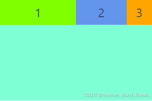

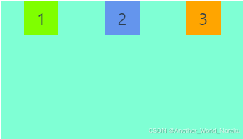

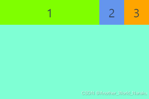

三、item的属性
1.order:定义item的排列顺序,数值越小,排列越靠前,默以为0。
2.flex-grow:定义item的放大比例,默以为0。
(条件是有剩余空间,无剩余空间不放大。另外,只设置一个item时,将会占满剩余空间,图左)
(图右flex-grow分别为2、1、0,item3的flex-grow为0,所以是默认宽度,剩余空间由item1和item2按2:1比列平分)
3.flex-shrink:定义了item的缩小比列,默以为1,负数无效。
(条件是空间不足,没有换行,默认全都缩小,图左。)
(图右:flex-shrink为0时,表现不缩小,如item1;item2为2,别的为默认值1)
