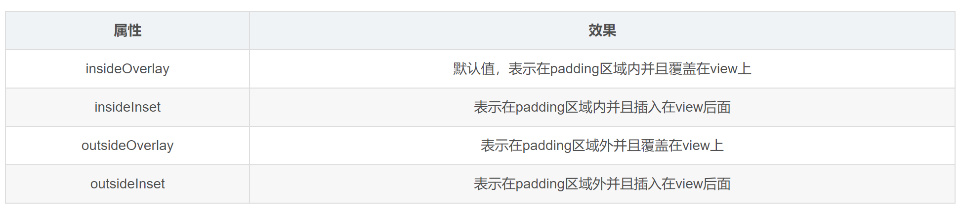

 android:scrollbarStyle控制着ScrollBar的显示位置和样式,可取的值如下:
  1. insideOverlay
  2. insideInset
  3. outsideOverlay
  4. outsideInset
    inside表现显示在padding区域的内侧,outside表现显示在padding区域的外侧。
    Inset表现将自动增加padding以显示ScrollBar(这意味着内容区域将缩小),Overlay表现不会增加padding以显示ScrollBar,而是浮动在内容上面(可能会遮住内容)。

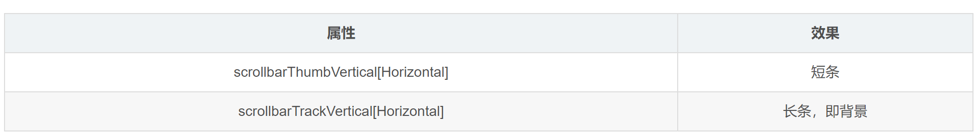

即scrollbaTrackxxx,scrollbarThumbxxx自定义的 xml 文件,放在Drawable中,track是指长条,thumb是指短条,然后再 xml 中定义短条和长条的样式。
需要留意
android:scrollbarStyle可以定义滚动条的样式和位置,可选值有insideOverlay、insideInset、outsideOverlay、outsideInset四种。
此中inside和outside分别表现是否在 view 的 padding 区域内,overlay和inset表现覆盖在 view 上或是插在 view 后面,所以四种值分别表现:

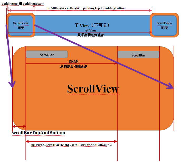

自定义ScrollView滑动条(带隐藏动画、自定义位置的ScrollBar)
简介
相信你也使用过滚动视图scrollview,这也是一个比力常见并且实用的view。但是不知道你是否遇到了一个问题,带滚动功能的view官方都为我们定义了自带的ScrollBar,也就是滑动条。使用官方所给的属性,我们能对其做一些比力基础的设置。

滚动条、轨迹样式
  1. <!-- Defines the horizontal scrollbar thumb drawable. -->
  2.         <attr name="scrollbarThumbHorizontal" format="reference" />
  3.         <!-- Defines the vertical scrollbar thumb drawable. -->
  4.         <attr name="scrollbarThumbVertical" format="reference" />
  5.         <!-- Defines the horizontal scrollbar track drawable. -->
  6.         <attr name="scrollbarTrackHorizontal" format="reference" />
  7.         <!-- Defines the vertical scrollbar track drawable. -->
  8.         <attr name="scrollbarTrackVertical" format="reference" />

此中比力值得探讨的则是结构方式这一属性。网上有很多关于这个属性的介绍, 具体分析可以参考这位博主的文章,我不再过多阐述。
本文参考此篇文章:https://www.cnblogs.com/tangZH/p/8423803.html
代码
主要自定义代码
继承自ScrollView的EditScrollBarScrollView

观察区别可以看到,我们去掉了关于padding属性、maxHeight属性的逻辑。抽取出了测量的主要逻辑。
起首我们需要明白,ScrollVIew的子View最好定义为一个,此处我的使用方法是将子View定义为一个ViewGroup,即上文的ConstraintLayout。
通过MeasureSpec.getSize和传入的两个值测量ScrollView的宽高mHeight和mWidth
通过getChildAt(0).measuredHeight测量子View的高度mAllHeight
1、现在我们已经拿到了最紧张的数据,接下来理解一下滑动比例的计算方法。
2、我们起首将子View在ScrollView中上下滑动的过程,相对的想像为ScrollView在子View上滑动的过程。
那么ScrollView看作一个窗口,里面的子View为一条固定长度的轨道,窗口在轨道上平滑的移动,每次只能看到窗口巨细的轨道,别的窗口外的轨道均无法瞥见。
3、现在我们需要做的事情很简单,只是将滑动条(小窗口)在滑动轨道(小轨道)上的滑动,按照比例映射到ScrollView(大窗口)在子View(大轨道)上滑动的过程。那么仔细想想,我们只需要计算滑动条能在滑动轨道上滑动宽度(宽度1) 与 ScrollView能在子View上滑动宽度(宽度2) 的 比例即可。
4、知道了大概思路,我们只需要用获取到的数据计算即可。起首是宽度1,因为在自定义属性中我们设置了滑动条隔断ScrollView上下边的边距,所以我们将ScrollView的长度mHeight减去2*scrollBarTopAndBottom,为滑动轨道的实际长度,考虑到滑动条自己长度,其能在轨道上滑动的隔断是在开始处某一点的位置,到滑动到竣事处该同一点位置之间的差值,所以我们再使用上述滑动轨道的实际长度减去滑动条自己长度scrollBarHeight,如此得到宽度1;然后思考宽度2,同理应该是用子View的长度mAllHeight减去 ScrollView的长度 mHeight,如果此时考虑到添加了padding属性,那么按照宽度1的计算过程,同样是有上下的边距值,则ScrollView的长度应该减去边距值paddingTop + paddingBottom,也就是总体加上多减去的两个边距值,如此得到宽度2。再将两者求比例即可获取这个关键的比例值。这里需要留意,不要混淆了scrollBarTopAndBottom和上下的padding值,两个固然都是在ScrollView上的边距值,但是针对了不同的对象。
也即
  1. val rangeBar = mHeight - scrollBarHeight - scrollBarTopAndBottom * 2
  2. //-(mHeight - (paddingTop + paddingBottom))
  3. val rangeScrollView = mAllHeight - mHeight + paddingTop + paddingBottom
  4. yPro = rangeBar / rangeScrollView

仔细观察可以发现其实我们做的事情,只是在上述操作之后,判定到设置了最大高度并且其比子View的高度长。在此条件下将上述的ScrollView的高度更换为设置的最大高度代入同样的计算过程。并且调用了setMeasuredDimension方法重新设置ScrollView的宽高。
参考图片理解

  12.         //滑动条的上边缘y坐标应该为ScrollView滑动的距离乘以滑动条的滑动比例,加上ScrollView滑动的距离(因为滑动条也会跟着滑动,所以应该抵消滑动条被带着滑动的距离)
  13.         scrollBarPos += ((t - oldt) + (t - oldt) * yPro)
  14.         //重新绘制
  15.         invalidate()
  16.     }
可以看到监听方法中有两个值t – Current vertical scroll origin. 和 oldt – Previous vertical scroll origin. 字面意思就是子View上次和本次的垂直位置。t-oldt则是滑动的改变值,以这个值乘以比例yPro则获得了滑动条实际需要滑动的隔断。
但是可以看到,代码中在此基础上加了t-oldt,这是为什么呢。我们需要明白滑动条是放置在绘制的Canvas中的一个固定的物体而已,他在绘制出来后,位置就是固定的,并不会脱离整个Canvas单独改变位置。我们在滑动子View时,也需要考虑到滑动条自身也在滑动,所以要将滑动所改变的隔断加上,如许视觉上就可以造成我们的滑动条与子View是分离的效果。
而scrollBarPos则是我们声明的全局变量,代表了滑动条上端点的位置值,其初始化是在init函数初始化scrollBarTopAndBottom值之后,将其值作为初始的位置。
当然别忘了invalidate(),在主线程中通知到数据改变,重新调用到onDraw方法绘制我们的滑动条。
那么到这里,我们所需要的数据都拿到了,接下来就是绘制了。
绘制
onDraw方法很简单,就是绘制一个bitmap在canvas中,用上我们计算得到的数据即可。联系到我们在滑动监听中一直在改变scrollBarPos的值,并且调用invalidate()方法去通知调用重绘方法onDraw,那么到这里,一个动态滚动的滑动条才是真正的实现出来。
