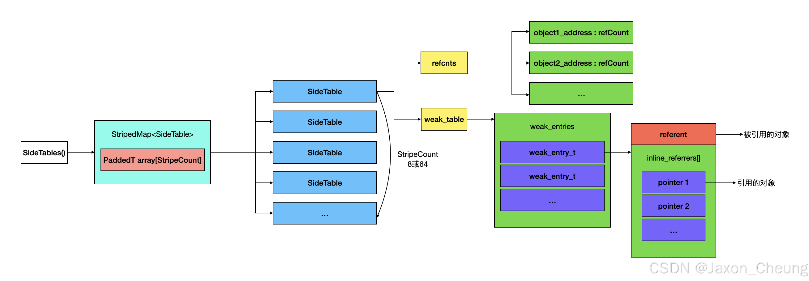

至此,SideTables 的含义已经很清楚了:
  • SideTables可以明白成一个范例为StripedMap静态全局对象,内部以数组(哈希表)的情势存储了StripeCount个SideTable

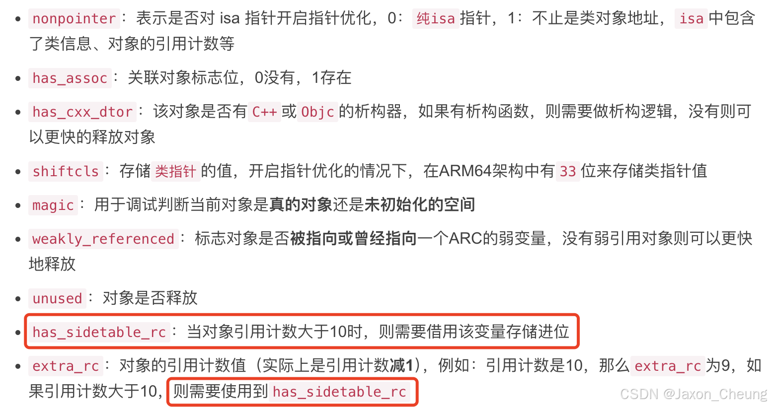

之前学习的isa指针探究中有一个位域的值是用来存储引用计数的
has_sidetable_rc:引用计数是否过大无法存储在isa中,假如为1,那么引用计数会存储在一个叫SideTable的类的属性中

RefCountMap工作流程
根据对象地址的哈希值从SideTables中获取对应的SideTable(哈希值重复的对象引用计数存储在同一个SideTable里)
SideTable使用RefCountMap(Buckets数组)中的find()方法和重载[]运算符的方式(table.refcnts.find(this)或table.refcnts[this]),根据对象地址来确定桶的位置,查找算法终极会调用函数LookupBucketFor

  • referent:弱引用对象指针择要,其实可以明白为弱引用对象的指针,只不外这里使用了择要的情势存储(所谓择要,其实是把地址取负)
  • 看下面这个共用体:
    • referrers:指向referent对象的weak指针数组,分动态数组和固定长度数组两种环境
    • out_of_line_ness:标记是否超过了内联界限
    • 其余变量代码片中均有解释
    • inline_referrers:表现一个长度为4的数组,也用来存放weak指针
    • 在这段共用体中,第一个结构体中 out_of_line_ness 占用 2bit, num_refs 在 64 位环境下占用了 62bit, 所以实际上两个结构体都是32字节, 共用一段地址
  • bool out_of_line():返回true,表明指向对象的weak指针超过了4个,就使用哈希数组referrers;返回false,表明指向对象的weak指针不超过4个,就使用inline_referrers数组存放weak_referrer_t范例weak指针,省去了哈希操作的步骤
一张图明白SideTable的结构:
用户云卷云舒
