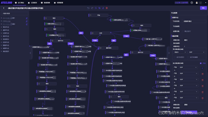

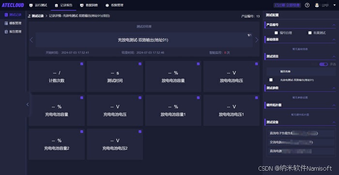

纳米软件合作的
矿用电源测试项目
中,必要对矿用电源举行充放电测试,判断电池的放电时长是否及格,从而评估电池性能是否达标。体系在测试过程中,先对电池举行放电,让电池容量归零,然后举行充电至容量达到100%,再举行放电测试,并计算放电时长。通过体系的算子服务自动计算出放电时长,再与阈值举行比对,自动鉴别放电时长是否达标。测试结束后,体系会自动生成测试报告,支持报告内容自界说,直观查看测试结果。
