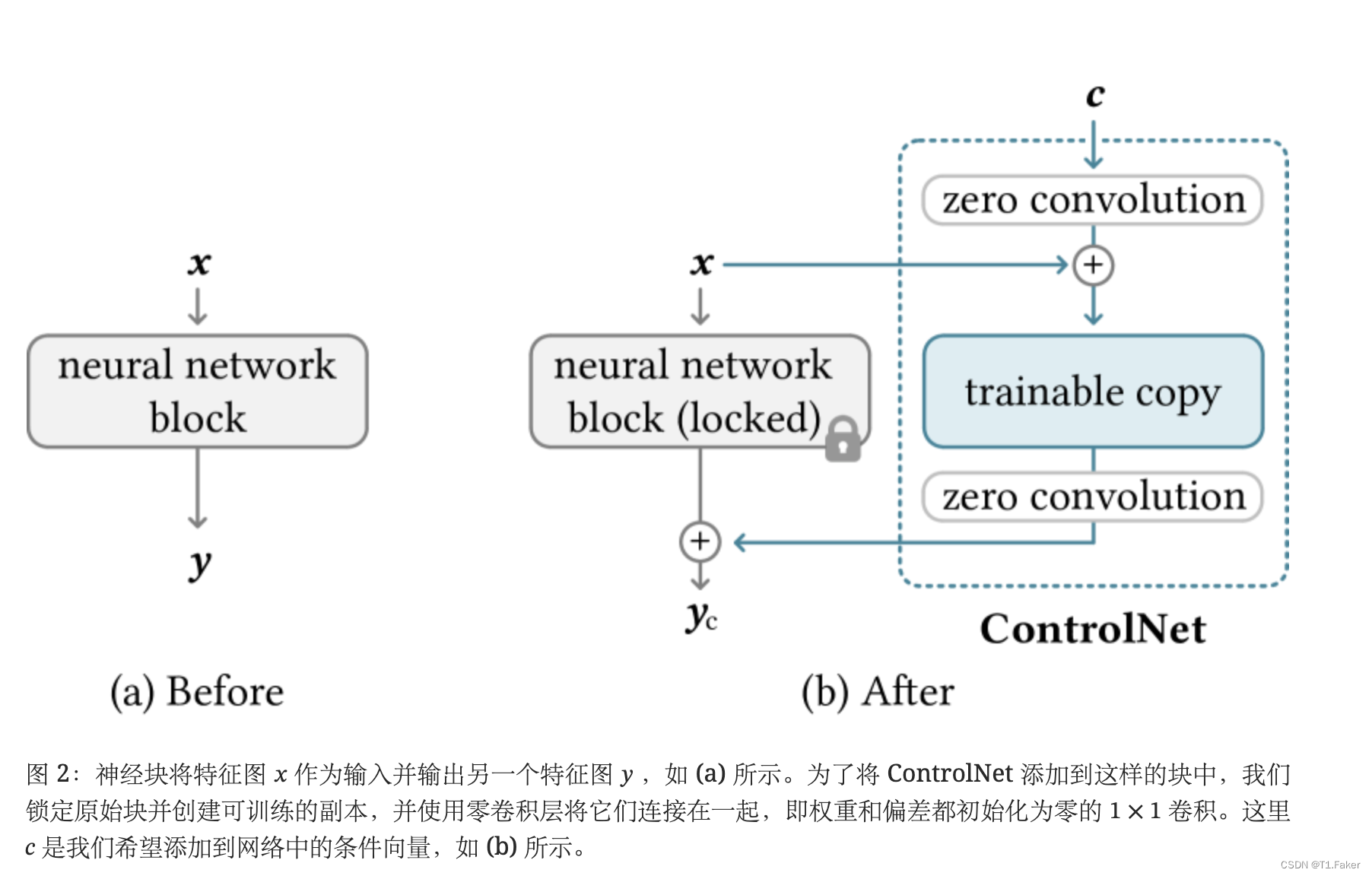

ControlNet 是一种神经网络架构,可以通过空间局部化、特定于任务的图像条件加强大型预训练文本到图像扩散模子。我们首先先容下ControlNet的基本结构,
然后后面描述如何将ControlNet应用到图像扩散模子Stable Diffusion,以及Inpaint的方法

ControlNet 将附加条件注入到神经网络的块中。具体来说,ControlNet 的设计目标是在预训练模子的底子上,添加可训练的副本,以便处置惩罚新的控制信息(如草图、边沿图等)。这种设计可以生存预训练模子的优点,同时加强模子的多样性和灵活性。
焦点概念
  • 网络块:指一组神经层的组合,形成神经网络的一个单位,例如 ResNet 块、Conv-BN-ReLU 块、多头注意力块等。
  • 锁定参数:冻结预训练模子的参数,使其保持稳固,并将其复制为可训练的副本。
  • 零卷积:使用 1×1 卷积层,其权重和偏置初始化为零,确保初始训练时无有害噪声影响。
控制模块的添加
  • 预训练块:
假设  F ( ⋅ ; Θ ) F(·;\Theta) F(⋅;Θ)是一个具有参数 Θ \Theta Θ的预训练神经块,将输入特征图 x x x转换为输出特征图 y y y。
  y = F ( x ; Θ ) y=F(x;\Theta) y=F(x;Θ)
  • ControlNet 模块
    锁定原始块的参数 Θ \Theta Θ,并克隆为可训练副本 Θ c \Theta_c Θc​
可训练副本继承外部条件向量 c c c作为输入
  • 计算过程
ControlNet 的完备计算如下:
  y c = F ( x ; Θ ) + Z ( F ( x + Z ( c ; Θ z 1 ) ; Z c ) ; Θ z 2 ) y_c = F(x;\Theta)+\Zeta(F(x+\Zeta(c;\Theta_{z1});\Zeta_c);\Theta_{z2}) yc​=F(x;Θ)+Z(F(x+Z(c;Θz1​);Zc​);Θz2​)
此中, Z ( ⋅ ; ⋅ ) \Zeta(·;·) Z(⋅;⋅)是零卷积层, Θ z 1 \Theta_{z1} Θz1​和 Θ z 2 \Theta _{z2} Θz2​是其参数。
  • 零卷积的初始状态
    初始训练步骤中,零卷积的权重和偏置均为零,因此计算效果也是零,使得:
      y c = y y_c = y y
