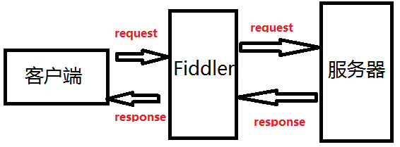

Fiddler是位于客户端和服务器端的HTTP代理,也是目前最常用的http抓包工具之一 。 它能够记载客户端和服务器之间的全部 HTTP请求,可以针对特定的HTTP请求,分析请求数据、设置断点、调试web应用、修改请求的数据,甚至可以修改服务器返回的数据。
既然是代理,也就是说:客户端的全部请求都要先经过Fiddler,然后转发到相应的服务器,反之,服务器端的全部响应,也都会先经过Fiddler然后发送到客户端,以是web客户端和服务器的请求如图1所示:

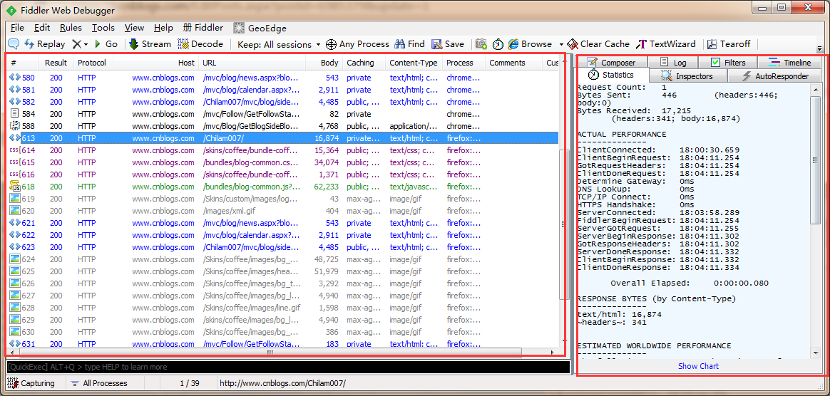

1)Statistics关于HTTP请求的性能(例如发送/接受字节数,发送/吸收时间,另有粗略统计世界各地访问该服务器所花费的时间)以及数据分析。如图3所示:

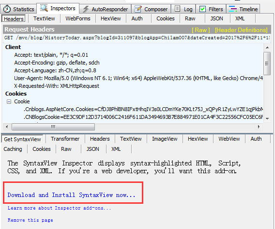

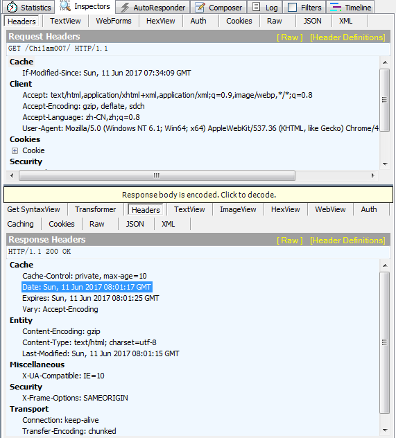

2)Inspectors是用于检察会话的内容,上半部分是请求的内容,下半部分是响应的内容,提供headers、textview、hexview,Raw等多种方式检察单条http请求的请求报文的信息,如图4所示:

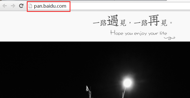

3)AutoResponder 可用于拦截某一请求,即按自己添加的指定规则重定向到本地的资源或Fiddler资源,从而代替服务器响应。
举例:将“baidu”这个关键字跟本地电脑的一张图片绑定了,再访问带有“baidu”关键字的地址,就会被挟制,具体步骤如图5所示:
启用规则后(勾选enable rules),在欣赏器输入pan.baidu.com,会发现被挟制了,体现的是绑定的本地图片,而不是pan.baidu.com的页面

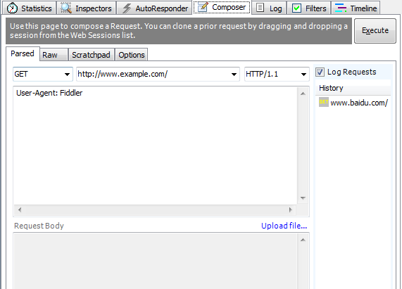

4)Composer 自定义请求发送服务器,Parsed模式下你只需要提供简单的URLS地址即可,如图7所示

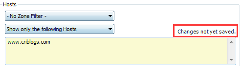

 b.Host 指定体现某个域名下的会话,如图10所示,假如框框为黄色,表示修改未见效,点击红圈里的文字即可:

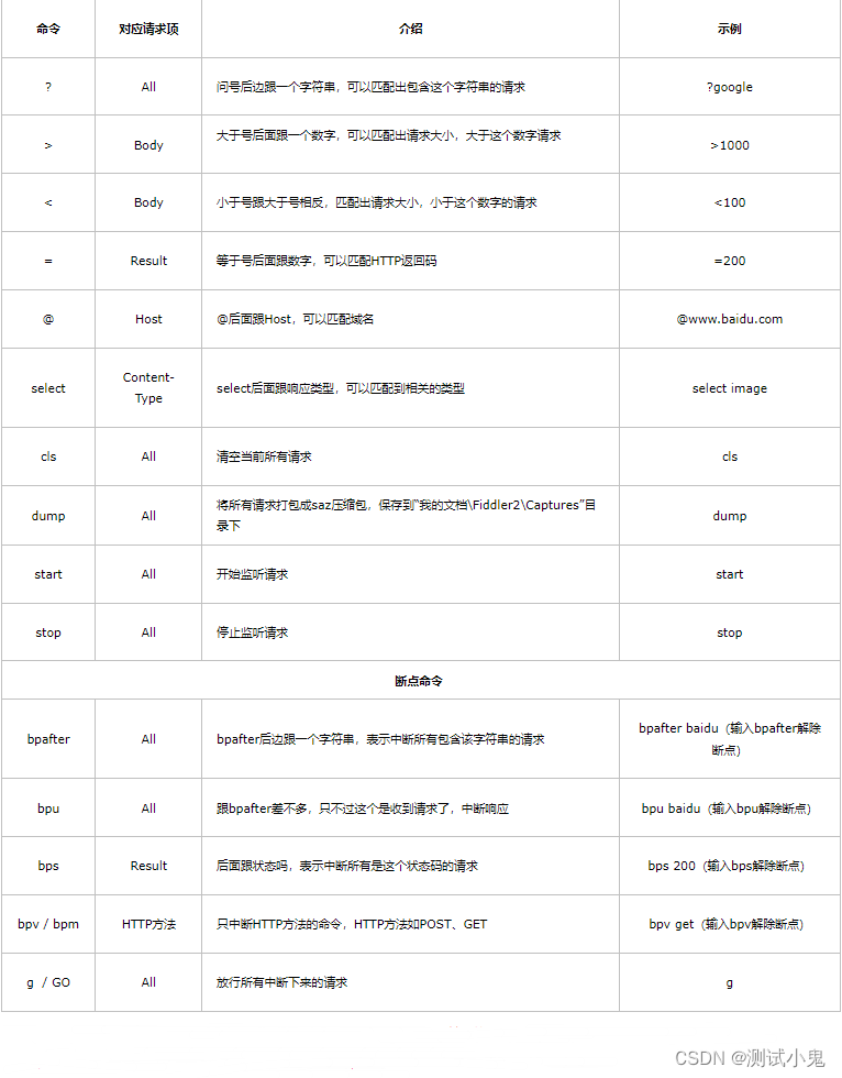

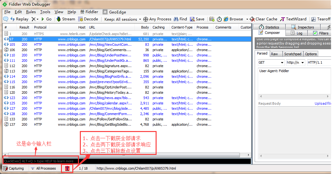

FIddler断点功能就是将请求截获下来,直接点击Fiddler下图的图标位置,就可以设置全部请求的断点,也可以在命令栏输入断点命令举行截获,如图13所示
 而断点的命令则可以准确设置需要截获那些请求,如下表所示:
 注:1、如bpafter断点命令使用方法为:bpafter 后边跟字符串->表示中断全部包含该字符串的请求;   bpafter ->表示解除刚刚的中断断点;
   2、该表来源于博客:http://blog.csdn.net/qq_21445563/article/details/51017605

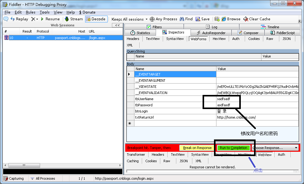

3、中断会话后修改表单内容
  不知道什么原因捕获不了登录界面的会话(除了博客园网站外,其他很多网站的会话都捕获不到->解决方法:按上面‘Fiddler 设置解密HTTPS的网络数据’所写的步骤设置一下),以是下面的实例是来自小坦克的,详细博客地址在图片正文贴着。
  看个实例,模仿博客园的登录, 在IE中打开博客园的登录页面,输入错误的用户名和暗码,用Fiddler中断会话,修改成正确的用户名暗码。这样就能乐成登录:
  1. 用IE 打开博客园的登录界面  http://passport.cnblogs.com/login.aspx
  2. 打开Fiddler,  在命令行中输入bpu http://passport.cnblogs.com/login.aspx
  3. 输入错误的用户名和暗码,点击登录
  4. Fiddler 能中断这次会话,选择被中断的会话,点击Inspectors tab下的WebForms tab 修改用户名暗码,然后点击Run to Completion 如图14所示。
  5. 效果是正确地登录了博客园(固然Fiddler中也能修改Response)

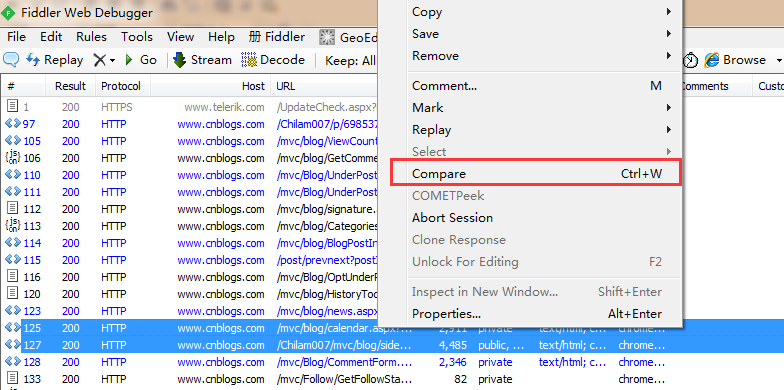

4、Fiddler中会话比力功能
选中2个会话,右键然后点击Compare,就可以用WinDiff来比力两个会话的不同了(注:需要安装WinDiff,自行百度安装就可以了,这里就不细说安装步骤),如图15所示

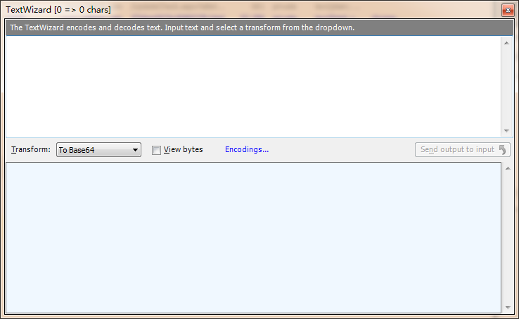

5、Fiddler中提供的编码工具
点击Fiddler 工具栏上的TextWizard,  这个工具可以Encode和Decode string,如图16所示

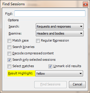

6、Fiddler中的查询会话
Edit->Find Sessions(或Ctrl+F)打开Find Sessions的对话框,输入关键字查询你要的会话。 查询到的会话会用黄色体现,如图17所示

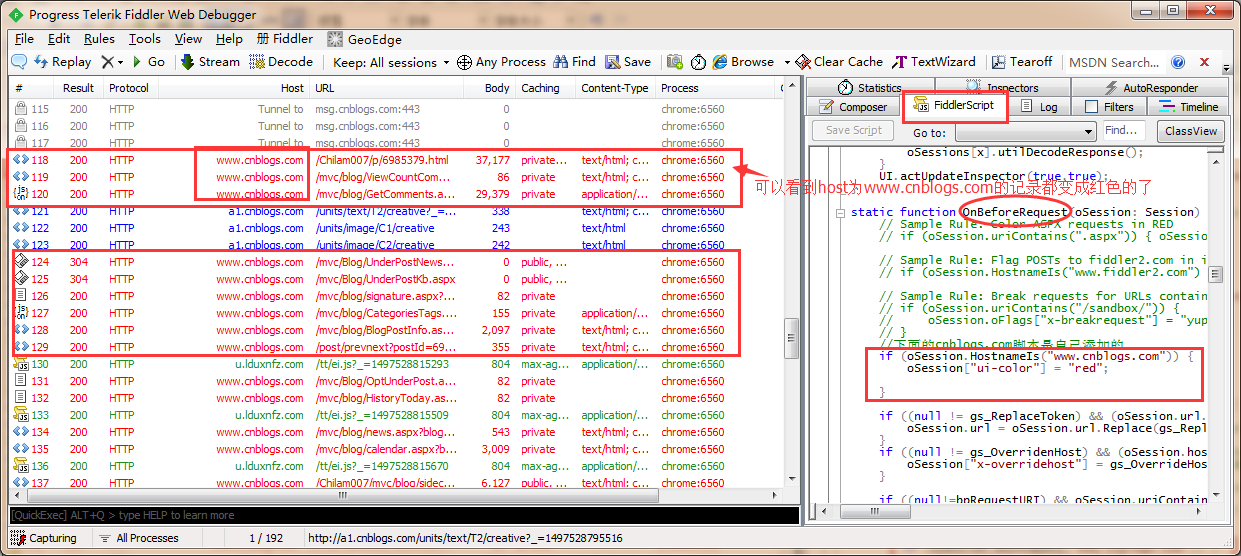

8、Fiddler中的script系统
首先先安装SyntaxView插件,Inspectors tab->Get SyntaxView tab->Download and Install SyntaxView Now... 如图18所示
安装乐成后Fiddler 就会多了一个Fiddler Script tab,如图19所示:
在里面我们就可以编写脚本了, 看个实例让全部cnblogs的会话都体现红色。
把这段脚本放在OnBeforeRequest(oSession: Session) 方法下,并且点击"Save script"
  1. if (oSession.HostnameIs("www.cnblogs.com")) {
  2.   oSession["ui-color"] = "red";
  3. }
这样全部的cnblogs的会话都会体现红色。
