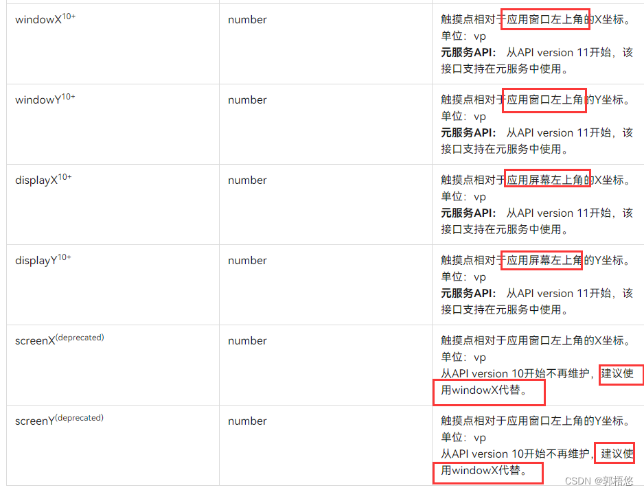

实现随着手指的移动而移动,就必要获取手指当前的(x,y)坐标值。在onTouch事件TouchEvent来获取对应的位置,TouchEvent对象提供了(windowX,windowY)、(displayX,displayY)、(screenX,screenY)(已废弃)三对属性。好比我们想获取手指按下时对应的坐标位置,可以用如下代码:
  1. if (event.type === TouchType.Down) {
  2.     this.moveStartX = event.touches[0].windowX; // 按下时获取X坐标初始值
  3.      this.moveStartY = event.touches[0].windowY; // 按下时获取Y坐标初始值
  4. }
详细的代表的意思如下:

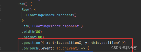

  • 将positionX和positionY设置给组件的position(x,y)方法:

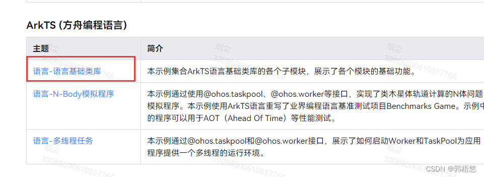

源码传送门:
下载“语言-语言基础类库”,运行后进入:动画>专场动画>悬浮窗。即可看到运行效果。
