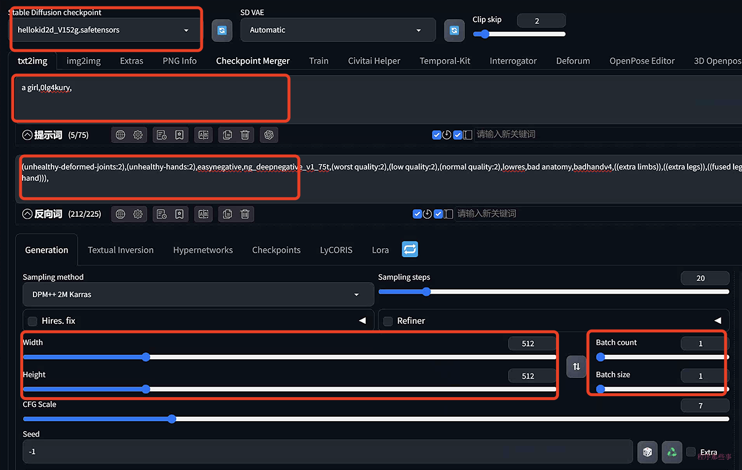

txt2img
当您首次启动GUI时,您会看到txt2img标签。这个标签执行了Stable Diffusion的最基本功能:将文本提示转换成图像。
基本用法
如果你是第一次使用webUI,那么下面这几个参数是你肯定需要注意的:
起首是checkpoint,这个模子决定了你图片的基础风格。
你可以在提示词部分,输入你希望生成的图片形貌。在反向提示词部分,可以输入你不想在图片上看到的内容。
宽度和高度:输出图像的尺寸。当使用v1模子时,您应该将至少一边设置为512像素。例如,将宽度设置为512,高度设置为768,以获得一个2:3的纵向图像。
批处置处罚大小:每次生成的图像数量。在测试提示时,您至少想生成几个图像,由于每个图像都会有所不同。最后,点击生成按钮。稍等片刻,您就会得到您的图像!

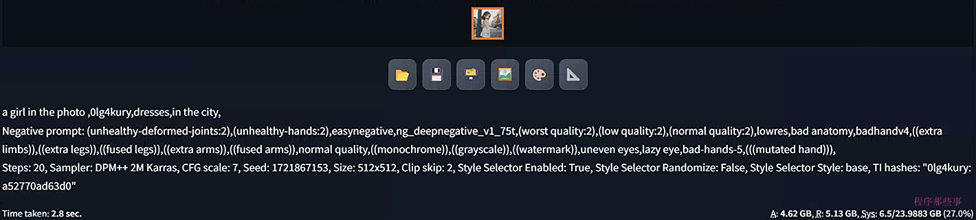

图像生成参数
在上面生成图像的底部,我们可以看到一些关于图片生成的具体信息,具体到上面的例子,我们得到了下面的图片生成参数:
   Prompt: a girl,0lg4kury,
Negative prompt: (unhealthy-deformed-joints:2),(unhealthy-hands:2),easynegative,ng_deepnegative_v1_75t,(worst quality:2),(low quality:2),(normal quality:2),lowres,bad anatomy,badhandv4,((extra limbs)),((extra legs)),((fused legs)),((extra arms)),((fused arms)),normal quality,((monochrome)),((grayscale)),((watermark)),uneven eyes,lazy eye,bad-hands-5,(((mutated hand))),
Steps: 20,
  Sampler: DPM++ 2M Karras,
  CFG scale: 7,
  Seed: 1650696303,
  Clip skip: 2

seed

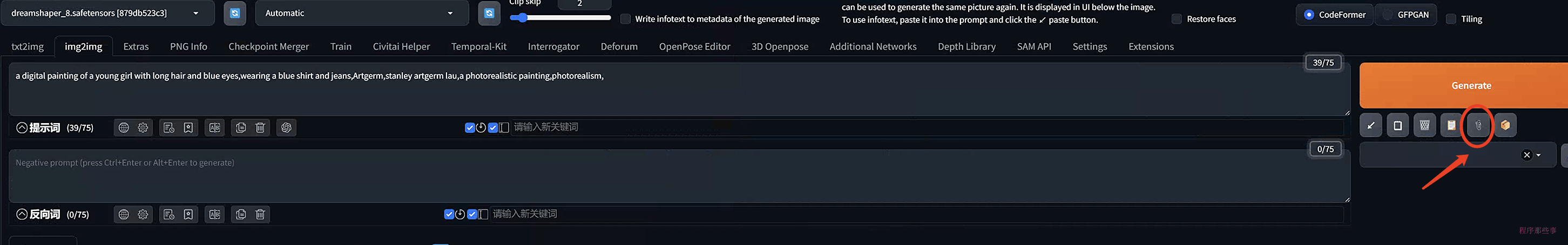

seed:是在潜伏空间中用于生成初始随机张量的种子值。从实际情况来看,它可以控制图像的内容。

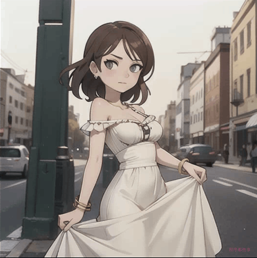

每个生成的图像都有自己的种子值。如果在webUI中把seed设置为-1,它将使用一个随机的种子值。固定种子的一个常见原因是为了固定图像的内容并调整提示。比如说,我使用以下提示生成了一张图像。
   a girl in the photo,0lg4kury,dresses,in the city,

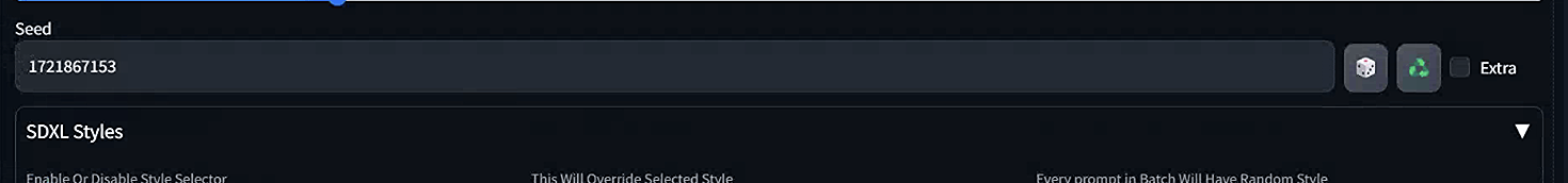

我觉得这张照片不错,但是我还想给她添加点东西,比如手镯。那么我们要做的就是在图片下面找到它的seed,然后规定这个值,再在prompt中添加bracelet:
可以看到它的seed值是1721867153, 我们把这个值复制到种子值输入框中。大概使用接纳按钮来复制种子值。
现在在提示中添加术语“手镯”
   a girl in the photo,0lg4kury,dresses,in the city,bracelet
  我们会得到下面的图片:
人物和场景大要上是没有变化的,只不外这次给人物多加了一个手镯。

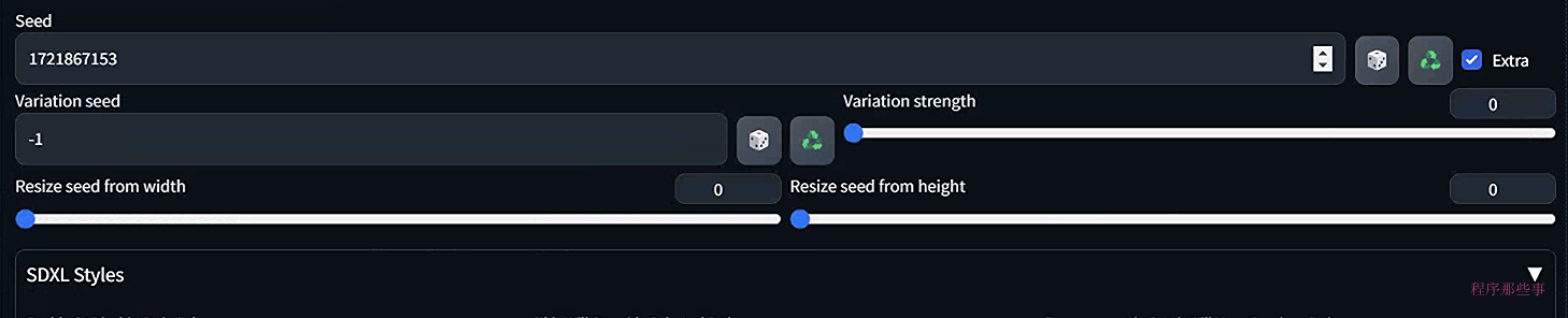

extra seed
勾选 extra 选项将显示额外种子菜单。
这个extra seed是做什么用的呢?

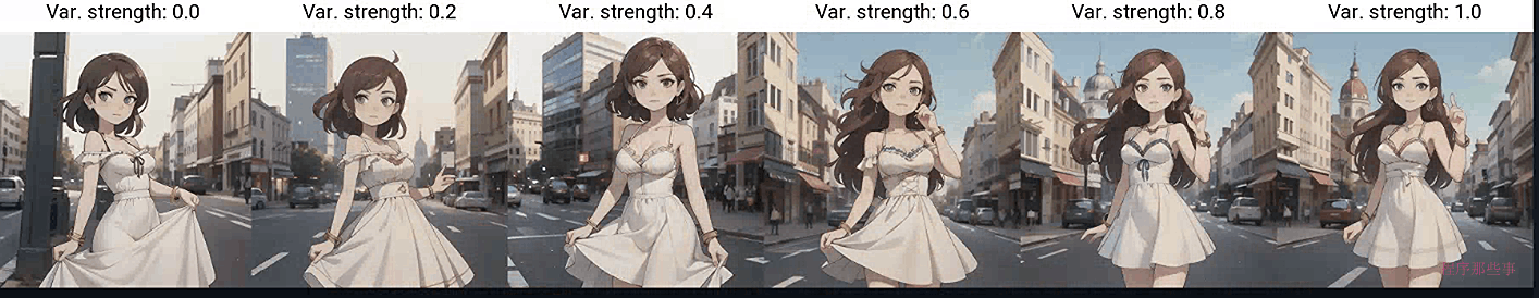

在上面界面上,你可以看到有两个非常重要的变量,分别是Variation seed和Varation strength。
Variation seed: 你想要使用的额外种子数值。
Varation strength: 表现的是在 种子变化种子 之间的插值程度。将其设置为0表现使用 种子 的数值。将其设置为1使用 变化种子 数值。
可能朋友们照旧不明白这个参数到底是做什么,那么我们来举个例子。
上面我们已经生成了一张图片了,他的seed是1721867153,那么我们修改这个seed,改成1721867155,再生成一张图片:
由于seed改变了,以是这两幅图片的差距有点大了。
extra seed的作用就是可以给我们一个合并这两个图的方法。
你想要生成这两张图片的混合图像。你将种子设为1721867153,变化种子设为1721867155,并调整变化强度在0和1之间。在下面的实验中,变化强度答应你在两个种子之间产生图像内容的过渡。当变化强度从0增加到1时,女孩的姿势和背景逐渐改变。

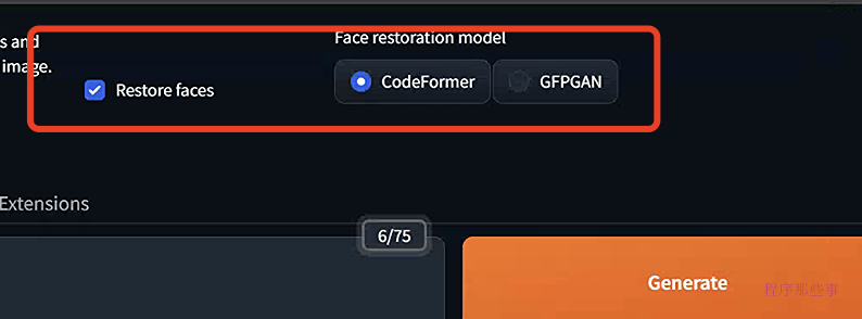

人脸修复
SD webUI提供了一个人脸修复的选项,可以专门用于修复人脸上的缺陷。以下是一些示例,展示了修复前后的效果。
修复前:
修复后:
对比看看,效果照旧很显着的。
等等,有同砚会问了,restore face? 有这个选项吗? 我怎么没看到?

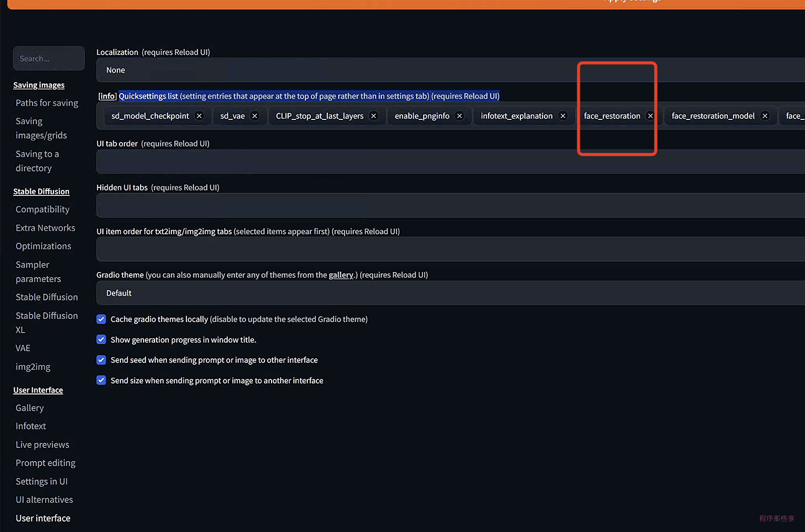

别急,在使用之前你需要到settings–> user interface ->Quicksettings list 中把face_restoration加上去:
加完之后,重启UI,回到txt2img选项卡。勾选Restore Faces。人脸修复模子将应用于您生成的每张图片。
如果发现应用影响了人脸上的风格,您可以选择关闭人脸修复。

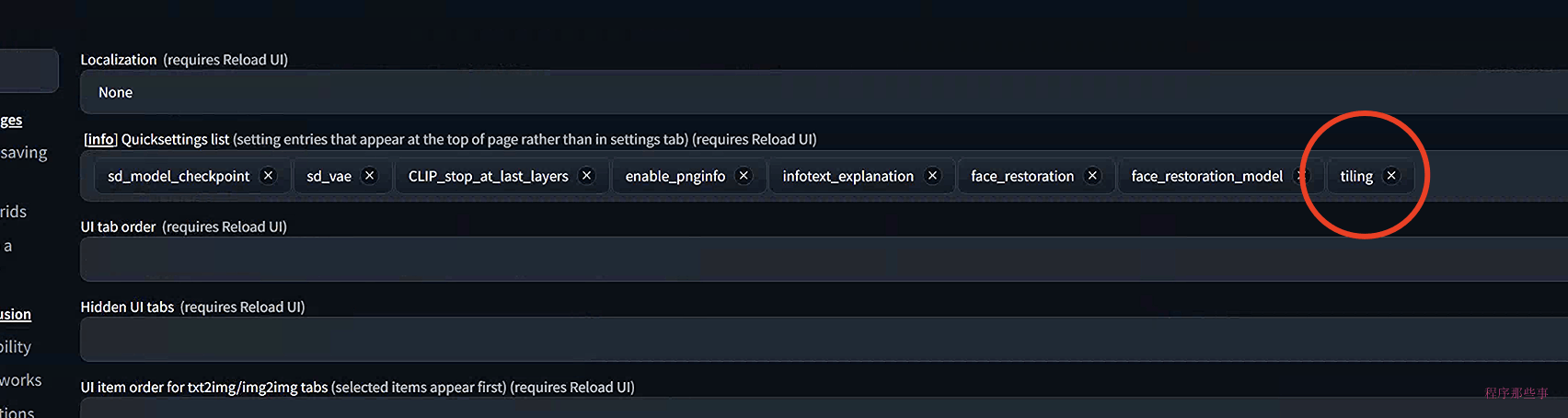

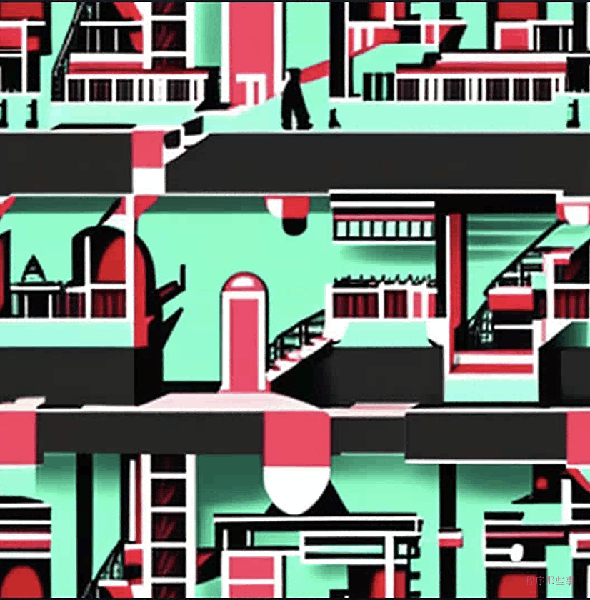

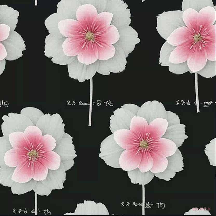

Tiling
您可以使用Stable Diffusion WebUI创建类似壁纸的重复图案。
要启用tiling,我们照旧在settings–> user interface ->Quicksettings list 中把tiling加上去:
现在我们在text2img选项中就可以看到tiling这个选项了,勾选上它,然后画一下花,看看什么效果:
可以看到这幅画是一个完美的平铺图片,你可以从上下左右任何方向拼接这个图片,都可以得到完美的图像。
当然,生成的图片可以是任何东西,比如无尽的门路:
快来发挥你的创意吧,创造你想要的图片吧。

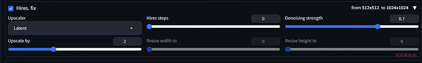

高清修复Hires.fix.
高分辨率修复(High-Resolution Upscaling)是一个在图像生成领域常见的概念,特别是在使用稳定扩散模子时。这个选项的目的是为了降服模子原生输出分辨率的限制,从而生成更大尺寸、更高质量的图像。
稳定扩散模子默认的输出分辨率通常是512像素(对于某些v2型号是768像素)。这个限制是由模子的筹划和训练数据集决定的。对于一些应用场景,如打印、大尺寸展示大概高清屏幕显示,如许的分辨率可能不够用。
为什么不直接设置更高的原生分辨率?直接进步模子的原生输出分辨率(例如,将宽度和高度设置为1024像素)可能会导致一些问题,比如构图失真大概生成异常图像(例如,图像中出现多余的头或其他元素)。这是由于模子在训练过程中学习到了特定的输出尺寸,直接改变这个尺寸可能会导致模子无法正确地映射图像特征到新的分辨率上。
我们先看下hires.fix的一些参数设置:
upscaler上采样器:上采样器是图像处置处罚中用于放大图像的工具。有很多采样器可以选择。
此中latent是一种比较特殊的采样器,它在所谓的“潜伏空间”中工作。潜伏空间是一个数学概念,用于表现图像生成模子在生成图像之前所处的中间状态。这类上采样器在图像生成的采样步骤之后应用,即在模子已经根据文本提示生成了一个初步的图像表现后,再对其进行放大处置处罚。潜伏上采样器的选项通常包罗各种基于数学和呆板学习原理的方法,它们可以在不改变图像构图的情况下增加图像的尺寸。
高清步骤:仅实用于latent采样器。它指的是在放大潜伏图像后进行的额外采样步骤的数量。更多的高清步骤意味着模子将有更多的时机细化图像的细节,可能产生更清晰、更高质量的图像。
去噪强度:仅实用于latent采样器。它控制了在执行高清采样步骤之前添加到潜伏图像的噪声。添加肯定量的噪声可以帮助模子更好地学习和规复图像的细节。太低可能无法有效规复细节,太高则可能导致图像中出现不须要的伪影或失真。
与传统的上采样器(如ESRGAN)相比,潜伏上采样器不轻易产生上采样伪影。这些伪影可能包罗锐化过分、边沿不天然等现象,它们会影响图像的视觉质量。由于潜伏上采样器是在图像生成的后期阶段工作,它可以大概保持与原始稳定扩散模子生成的图像的风格一致性。这意味着放大后的图像将更忠实于原始艺术风格和视觉特征。潜伏上采样器在潜伏空间中进行操作,这是一个中间表现,答应在不直接修改像素值的情况下对图像进行调整。这种方法可以更天然地处置处罚图像的细节和结构。
但是潜伏上采样器可能会在肯定程度上改变原始图像。这种变化的程度取决于去噪强度的设置。较高的去噪强度可能会导致图像细节的丢失或含糊,而较低的去噪强度可能无法充分规复图像的清晰度。
放大因子控制图像将放大多少倍。例如,将其设置为2会将一个512x768像素的图像放大为1024x1536像素。

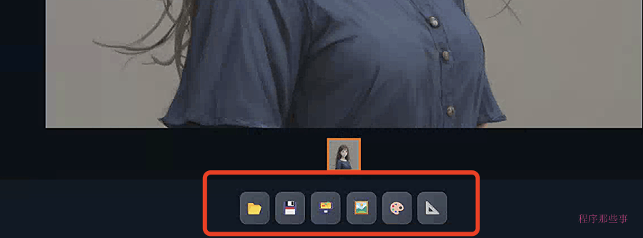

图像操作按钮
在生成图像之后,你会发现一排按钮,用于对生成的图像执行各种功能。
打开文件夹: 打开图像输出文件夹。可能并非实用于所有系统。
保存: 保存一张图像。点击后,按钮下方将显示下载链接。如果选择图像网格,将保存所有图像。
压缩: 压缩图像以便下载。
发送到img2img: 将选定的图像发送到img2img选项卡。
发送到修复: 将选定的图像发送到img2img选项卡中的修复选项。
发送到额外功能: 将选定的图像发送到额外功能选项卡。

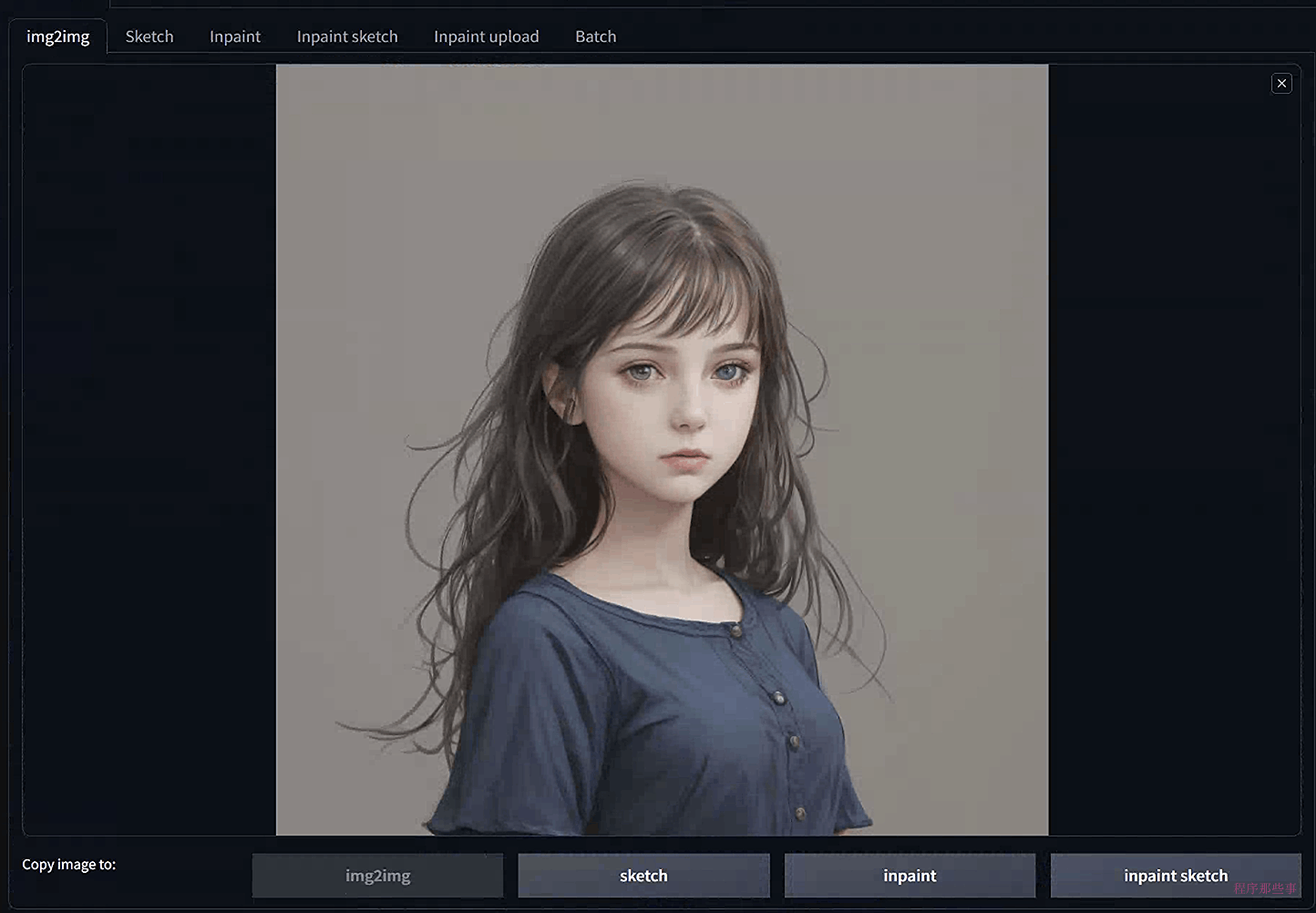

Img2img
img2img的作用就是从一张图片来创建另外一张图片。
下面是基本的使用步骤:
步骤1:将基本图像拖放到img2img页面上的img2img标签中。
步骤2:调整宽度或高度,使新图像具有相同的宽高比。您应该在图像画布中看到一个矩形框,表现宽高比。
步骤3:设置采样方法采样步数。通常使用DPM++ 2M Karass和20步。
步骤4:将批处置处罚大小设置为4。一次多生成几张图可以挑选出你更满意的图片。
步骤5:为新图像编写提示。我将使用以下提示: a girl, sea。
步骤6:点击生成按钮生成图像。调整去噪强度并重复。不同的去噪强度可以生成不同的图片。
这是0.75的去噪强度:
这是0.5的去噪强度
可以看到0.75中人物已经发生了变化,但是在0.5中,人物基本上是保持不变的,同时我们还把背景换成了大海。

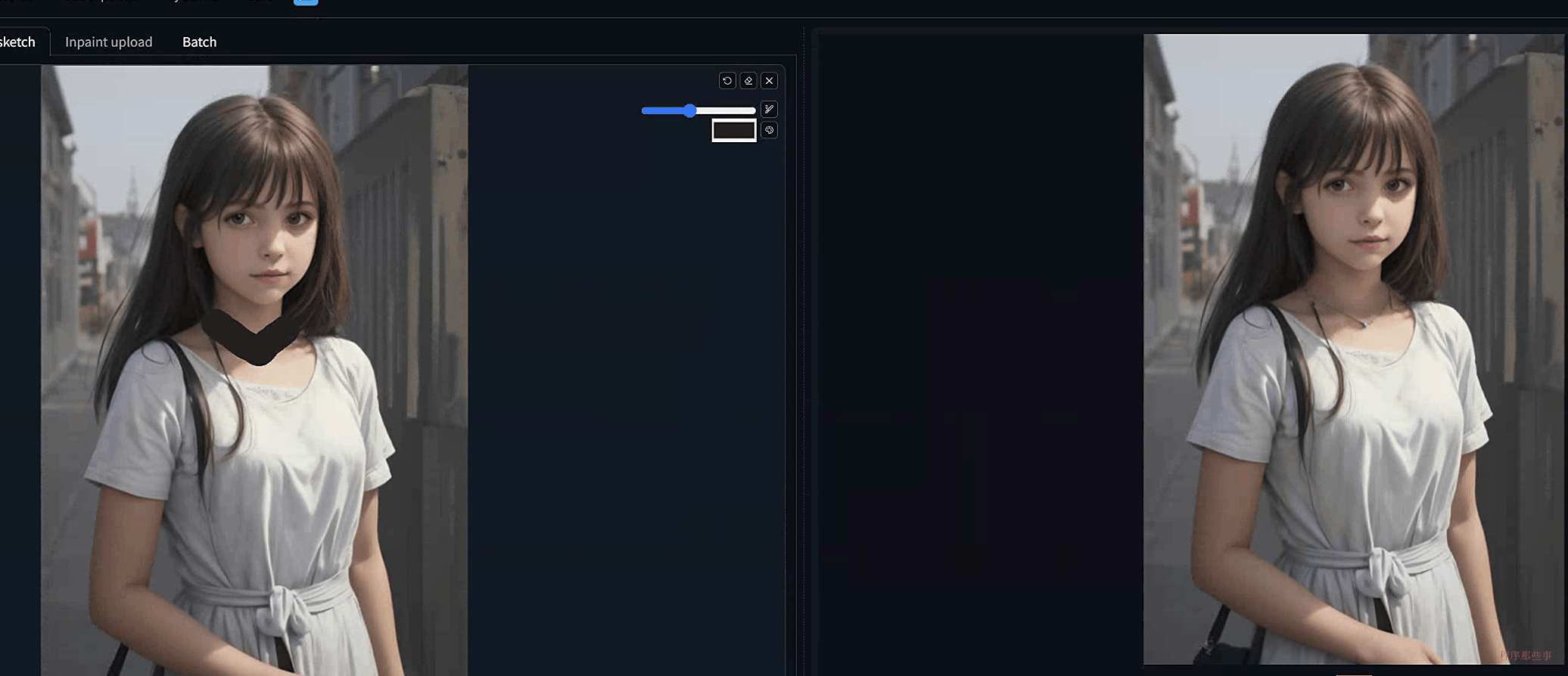

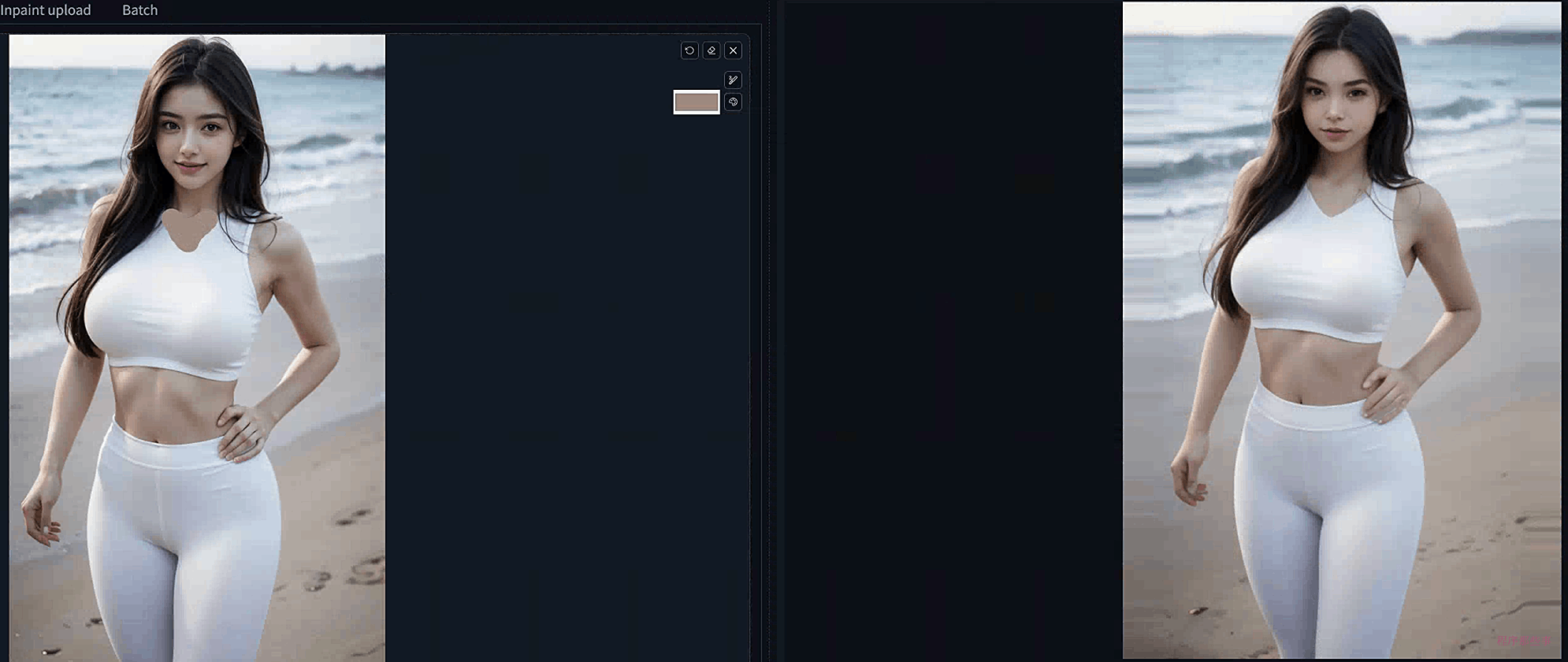

sketch
webUI中的sketch的作用是把素描图转换成真实的图片。
步骤1:转到img2img页面上的素描选项卡。
步骤2:将背景图像上传到画布上。
步骤3:写一个提示:a girl
步骤5:点击生成
当然,素描的作用不限于此,我们还可以对图片进行创意的修改。
比如现在我有如许一幅图片:
这是一个美女,我想把她的衣服酿成一个V领的可以可以呢?
在sketch界面,我们选择吸管工具,汲取皮肤的颜色,然后涂抹到衣服上,点击生成,看看效果:

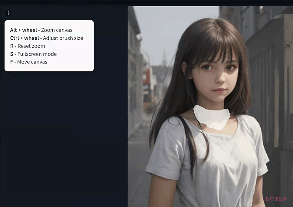

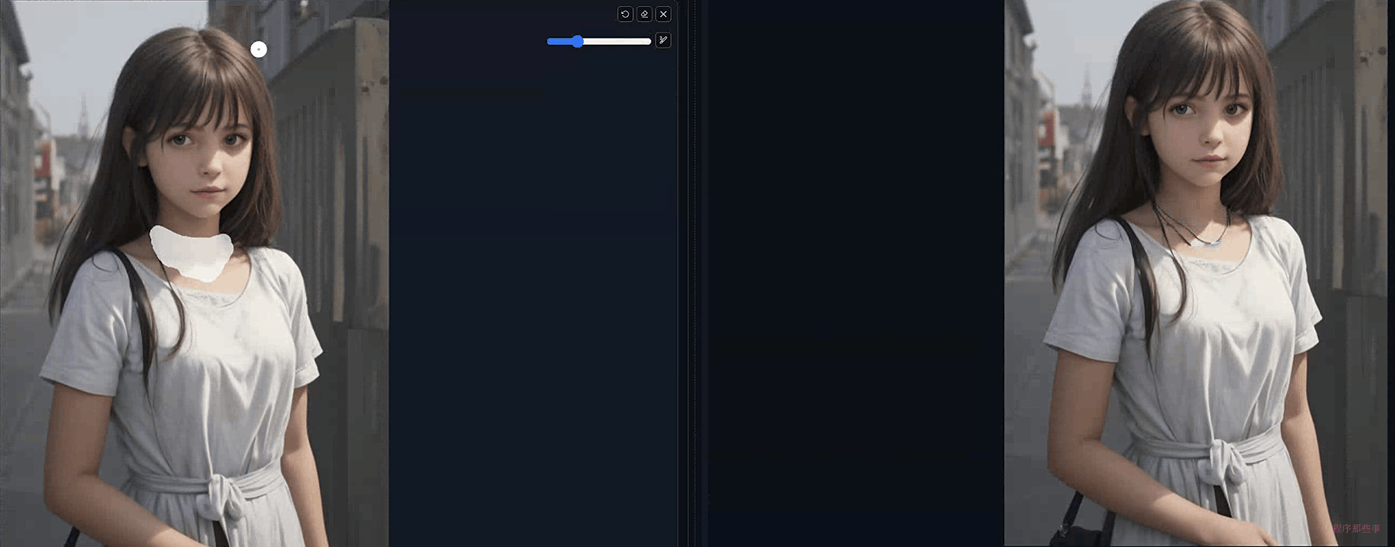

Inpaint
img2img选项卡中,大概最常用的功能就是图像修复。
如果你在txt2img选项卡中生成了一张喜好的图像,但出现了一点小瑕疵,你想要重新生成它。那么就可以把这张图片发送到Img2Img中。
假设你在txt2img选项卡中生成了下面的图像。然后你想给这个图片上加上个项链,那么可以在需要项链的位置添加上mask,提示词添加:necklace。点击生成看看效果:
是不是很棒。你已经得到了你想要的效果。
当然,你可以通过调整降噪强度来观察不同数值对最后效果的变化。
在修复图像中进行缩放和平移
在修复图像的小地区时是否遇到困难?将鼠标悬停在左上角的信息图标上,即可查察缩放和平移的键盘快捷键。
  • Alt + 滚轮 / Opt + 滚轮:进行放大和缩小。
  • Ctrl + 滚轮:调整画笔大小
  • R:重置缩放。
  • S:进入/退出全屏模式。
  • 按住F键并移动鼠标进行平移
这些快捷键在SketchInpaint Sketch中同样实用。

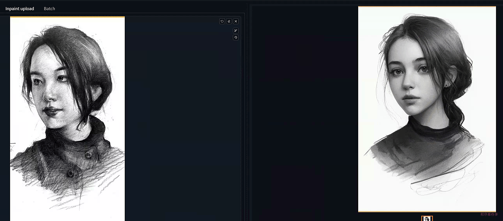

Inpaint upload
Inpaint upload功能答应您上传一个独立的蒙版文件,而不是手动绘制它。

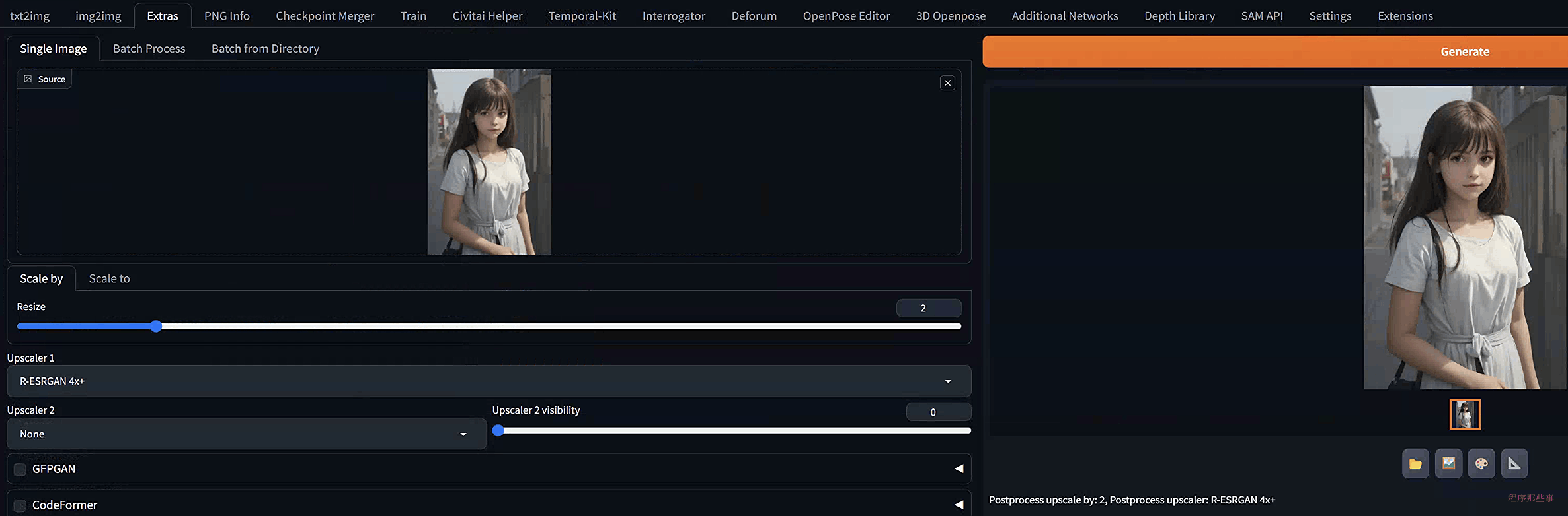

如果不是在文生图中,webUI也提供了一个非常有用的图像放大功能。你可以在Extras tab中找到它。
基本用法
按照以下步骤来放大图像。
步骤1:导航到extras页面。
步骤2:上传图像到图像画布。
步骤3:在调整大小标签下设置按比例缩放因子。新图像将会按比例放大。
步骤4:选择Upscaler 1。比较通用AI图像放大器是R-ESRGAN 4x+。
步骤5:点击生成。您应该在右边得到一张新的图像。
图像放大器的种类
AUTOMATIC1111默认提供了一些图像放大器。
LanczosNearest是老式图像放大器。它们的功能不是很强盛,但举动是可预测的。
ESRGANR-ESRGANScuNetSwinIR是AI图像放大器。它们可以通过创造内容来增加分辨率。

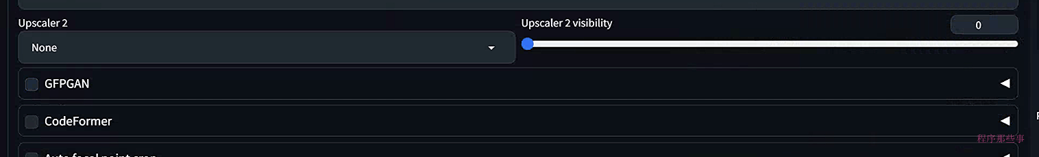

在extra中还有一个upscaler2,通过使用它,你可以结合两个图像放大器的效果。通过旁边的visibility滑块来控制混合的程度。
人脸修复
在放大过程中,你可以选择进行人脸修复。
有两个选项可供选择:GFPGAN 和CodeFormer。勾选他们中的任何一个就可以开启人脸修复功能了。

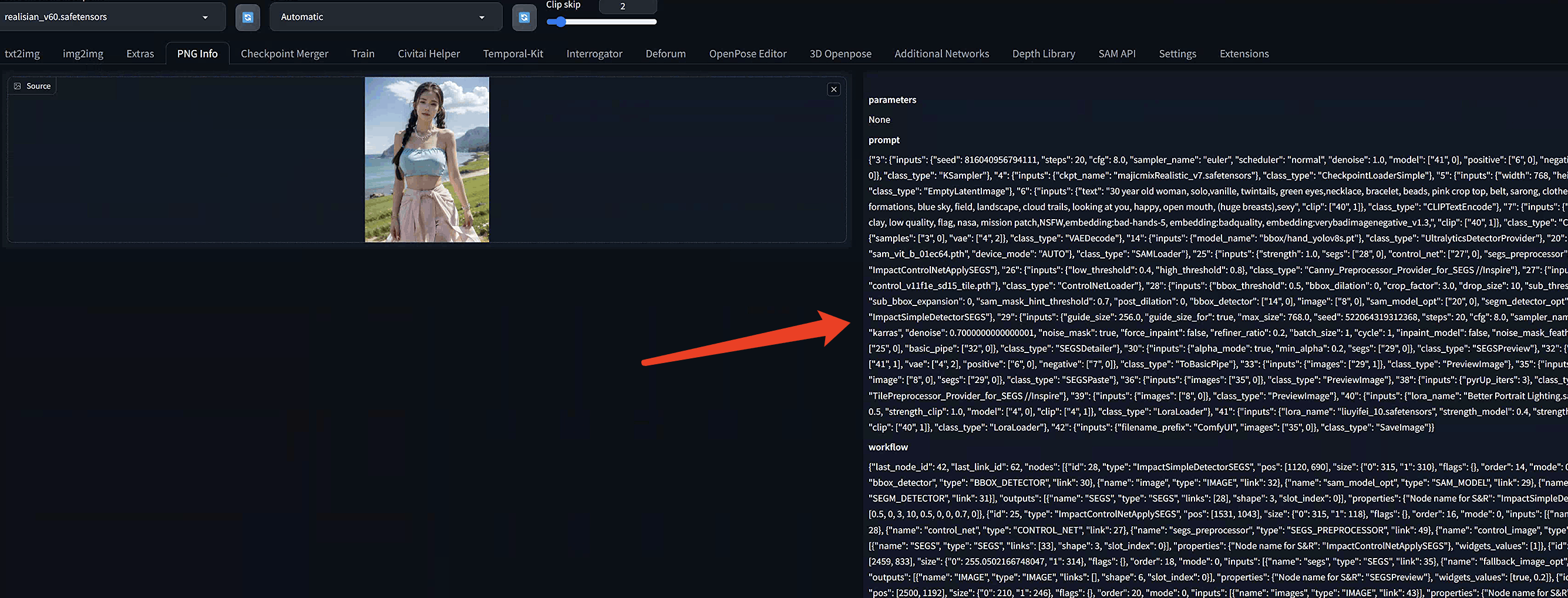

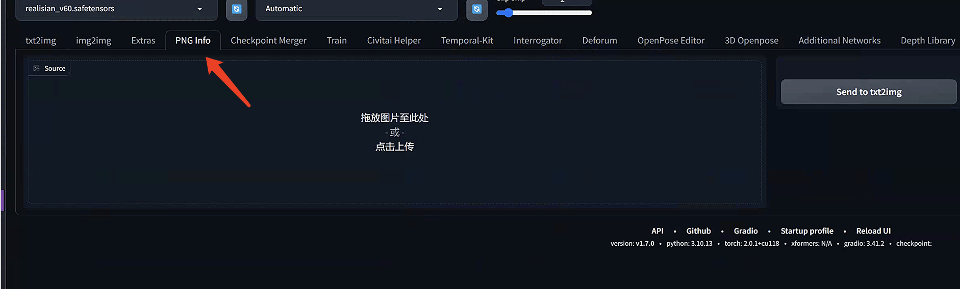

PNG Info
如果AI图像是PNG格式,你可以尝试查察提示和其他设置信息是否写在了PNG元数据字段中。
起首,将图像保存到当地。
打开AUTOMATIC1111 WebUI。导航到PNG信息页面。
将图像拖放到左侧的画布上。
在右边你会找到关于提示词的有用信息。你还可以选择将提示和设置发送到txt2img、img2img、inpainting大概Extras页面进行放大。

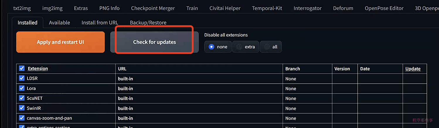

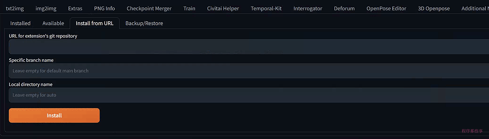

安装扩展
要在AUTOMATIC1111 Web UI中安装扩展,请按照以下步骤进行:
  • 正常启动AUTOMATIC1111 Web UI。
  • 转到扩展页面。
  • 点击从URL安装选项卡。
  • 扩展git堆栈的URL字段中输入扩展的URL。
  • 等待安装完成的确认消息。
  • 重新启动AUTOMATIC1111。(提示:不要使用“应用并重启”按钮。有时不起作用。完全关闭并重新启动Stable Diffusion WebUI)
另外,在已安装的扩展列表中,你也可以点击check for updates来对扩展进行升级。
