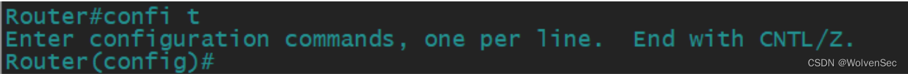

2.特权模式--->全局配置模式:输入configure terminal下令,大概简写为conf t,即可从特权模式切换到全局配置模式。

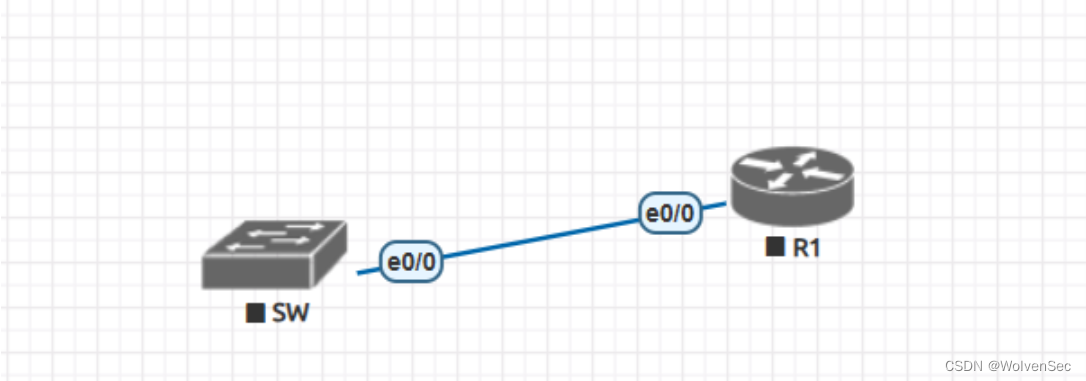

3.全局配置模式--->接口配置模式:在全局配置模式下,输入interface <interface>下令,其中<interface>是要配置的接口名称,比方:我如今要对R1设备的e0/0口举行配置,就必要进入接口配置模式,
使用interface e0/0进入接口举行配置

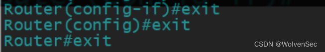

4.从接口配置模式返回全局配置模式、从全局配置模式返回特权模式、从特权模式返回用户模式:输入exit下令
从接口配置模式直接返回特权模式:输入end下令

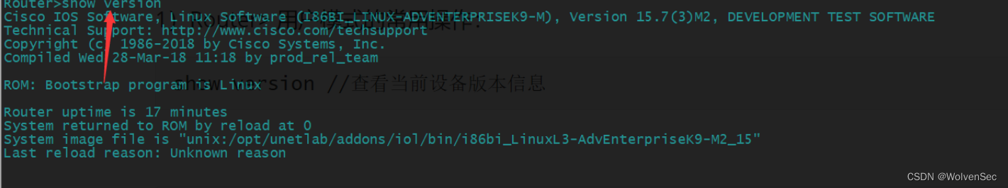

  1. show version //查看当前设备版本信息

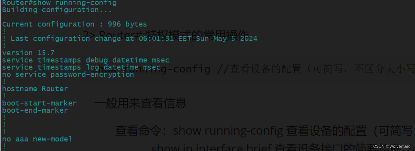

  1. show running-config //查看设备的配置(可简写,不区分大小写,Tab补全)

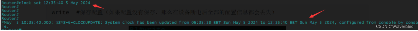

  1. 修改时间命令:clock
  2. Router#clock set 时:分:秒 日(具体数字) 月(英文简写) 年

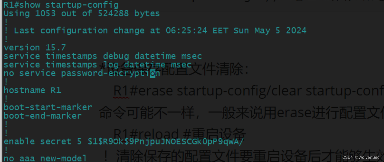

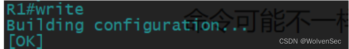

  1. write  #保存配置(如果配置没有保存,那么在设备断电后全部的配置信息都会丢失)
  1. show startup-config  //查看已经保存的配置文件

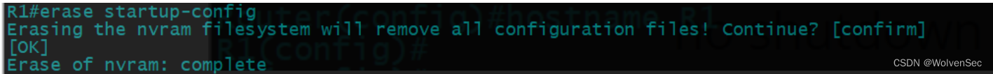

清除已保存的配置信息
  1. erase startup-config
  2. clear startup-config
  3. #清除已经保存的配置文件(设备分成很多型号,不同型号的配置命令可能不一样,一般来说用erase进行配置文件清除比较多)
清除保存的配置文件要重启设备后才可以大概见效

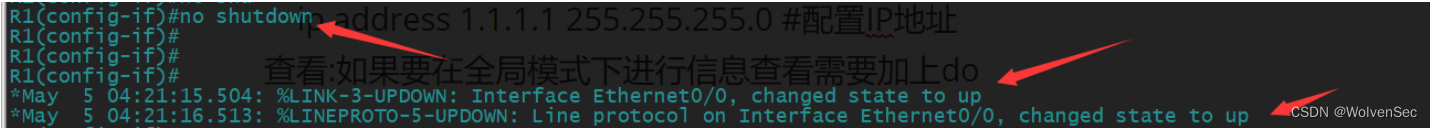

  1. no shutdown //手动开启接口(思科设备接口默认是关闭的)
  1. ip address <IP> <子网掩码>   //配置IP地址
