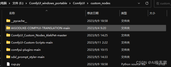

安装方法很简单,就是将解压好的文件夹放入以下目录“E:\ComfyUI_windows_portable\ComfyUI\custom_nodes”就可以了,然后重新启动。

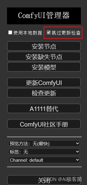

这个插件安装完成之后,控制面板的最下面会出现一个“管理器”的按钮。
点开之后就能看到“ComfyUI管理器”的界面,“跳过更新检查”我们可以关掉,如许它就能帮我们自动检查是否有插件需要更新。

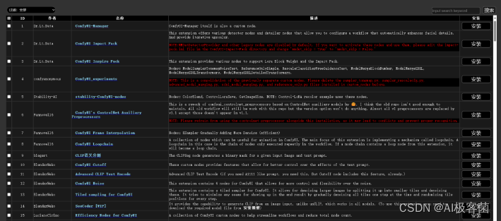

点击“安装节点”,可以进入到插件的管理界面。在这里,你可以下载到你需要的插件,如果插件有新版本,也可以在右边点击“更新”举行插件升级。
如果利用别人的工作流,出现节点缺失的情况,可以点击“安装缺失节点”,需要模型的时间,还可以点击“安装模型”。

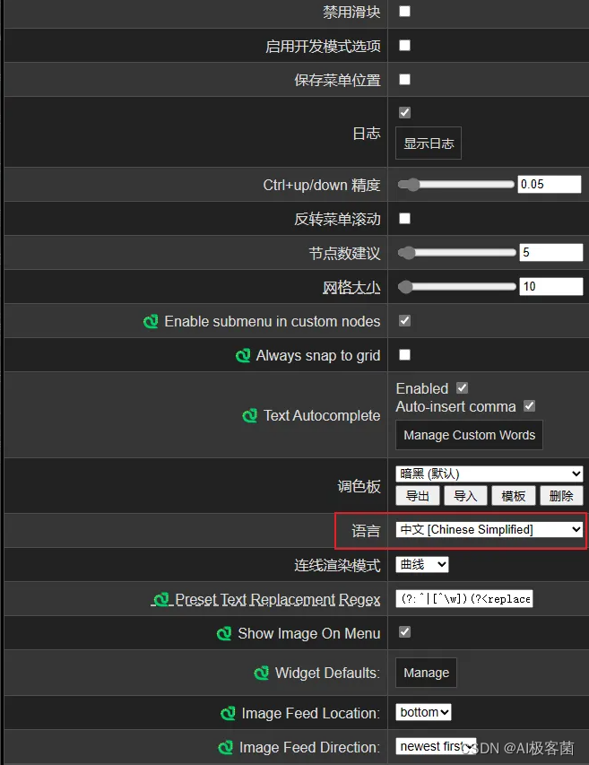

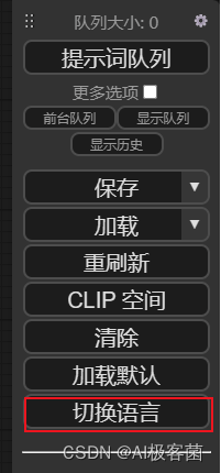

3.ComfyUI界面汉化
这个在之前的文章中也讲过了,可以将所有的节点、菜单举行汉化,并且可以在中英文之间来回切换。
这个插件是辣椒酱基于界面去汉化的,所以即使版本升级之后也依然有效。

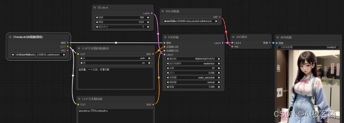

04.中文提示词输入

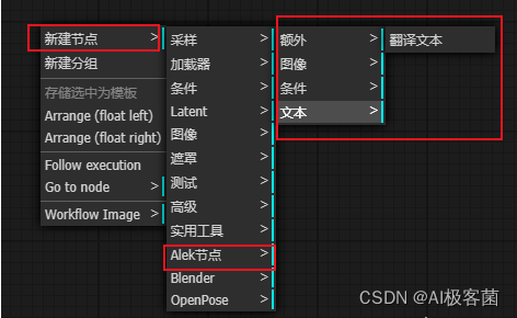

安装完成之后,在【新建节点】-【Alek节点】下面,我们就能看到这个插件下的所有的节点。
它一共包罗了【预览文本】、【绘画】、【姿态】、【clip文本编码器】和【翻译文本】这五个节点。

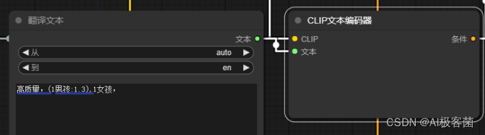

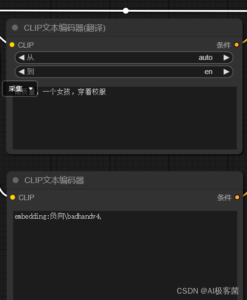

【clip文本编码器(翻译)】可以代替自带的【clip文本编码器】,接下来直接输入中文就好了。需要注意的是,如果想要引用负向embedding的话,要确保你的文件夹路径中没有中文,不然它给你翻译一下之后路径就不对了。
我们利用一个简单的文生图流程,可以看到翻译信息是可以正确的传递到最终的输出的。

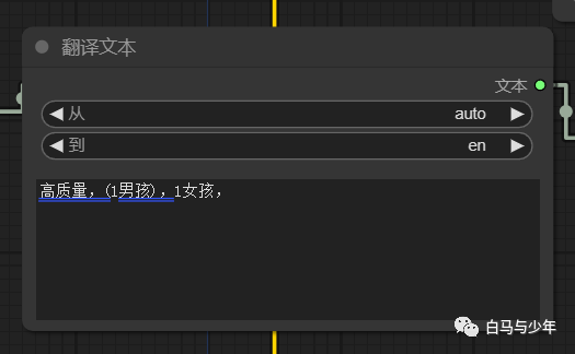

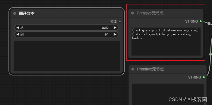

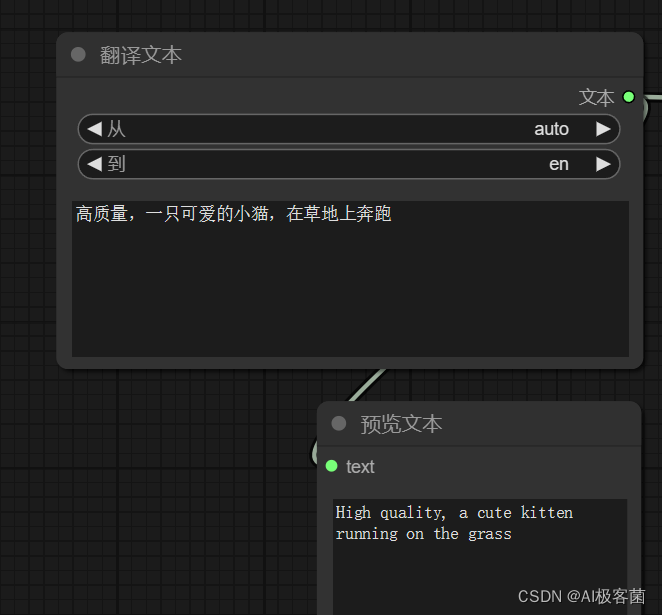

【翻译文本】节点呢,是可以用来替换【元节点】的,在sdxl的流程中,当我们需要将文本信息单独列出来的时间,就可以利用这个节点来代替。
【预览文本】节点是可以连接到【翻译文本】上的,用来检查翻译的对不对。

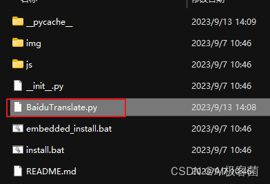

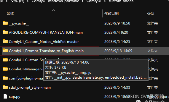

**注意!**这里的翻译默认是连接的外网,所以大家在利用的时间,很有可能翻译会失效。这里如果翻译不乐成的话,我们需要再下载一个插件(https://github.com/pengchengmi/ComfyUI_Prompt_Translate_to_English),将翻译器改为百度翻译。
将插件放到custom_nodes文件夹中,双击进入。
双击“embedded_instail”举行安装。
然后用记事本打开BaiduTranslate.py,
#****05

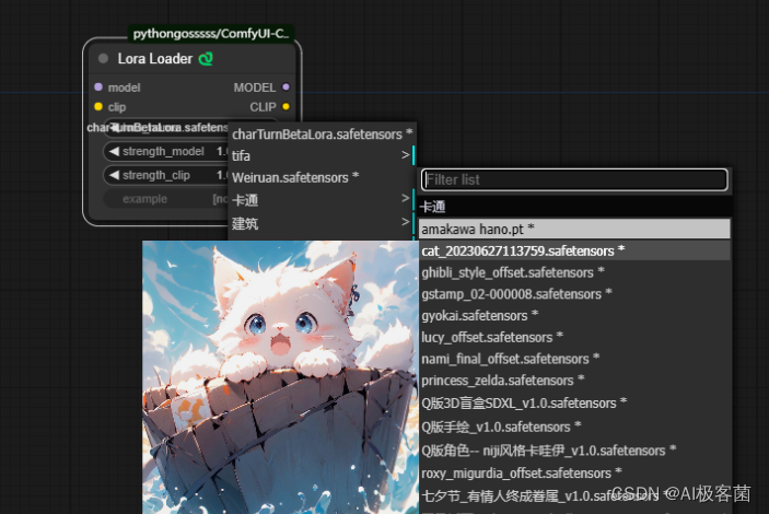

蟒蛇八卦工具箱
这个插件可锋利了,功能非常的多,也都很实用。大家可以本身去官网看详细的功能介绍,我这边挑几个说一下。
比如,你可以将连线改为直角线,比曲线更容易看清走向一点。

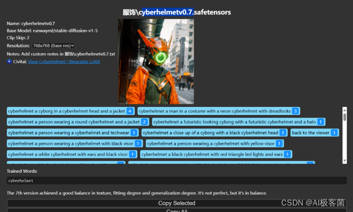

比如,有专门的大模型和lora节点,可以在选择的时间看到缩略图,并且增长了子文件夹的选项以方便我们举行分类。
比如,在lora大概大模型节点上单击右键,还能看到具体的信息,雷同于c站助手的功能。

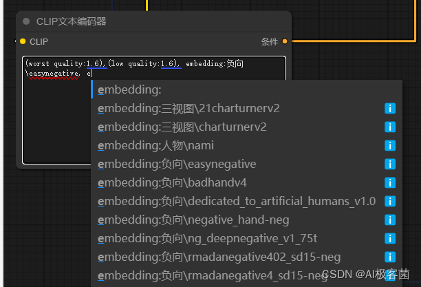

比如,输入提示词时,添加embedding遐想功能。

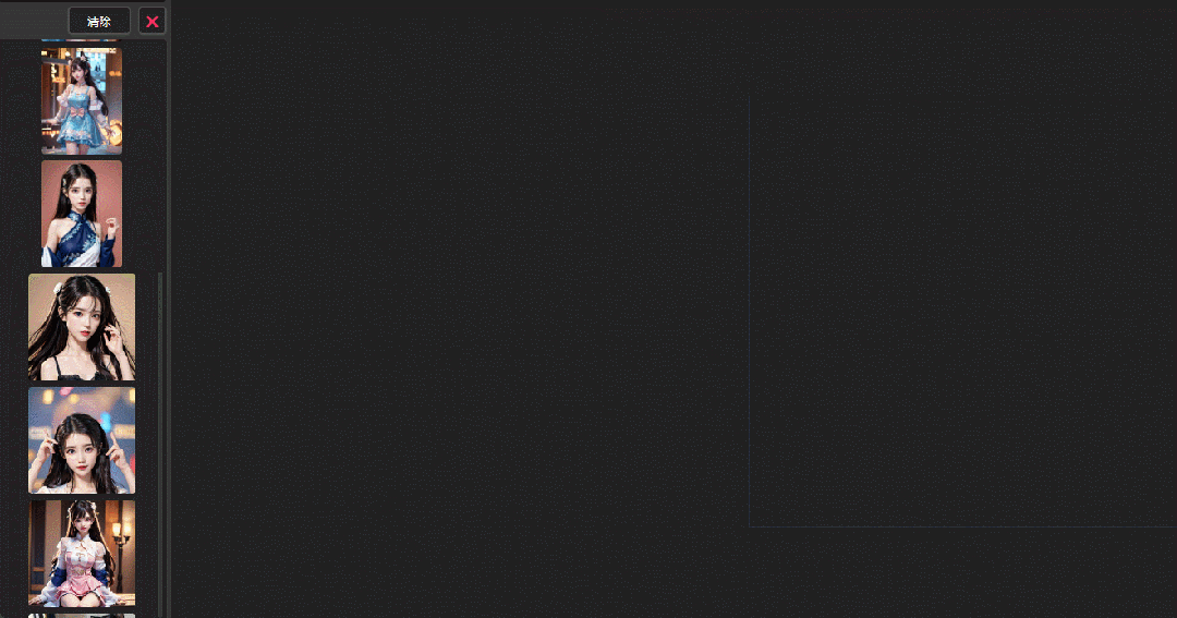

比如,我们可以将生成的图显示在左边,然后拖动图片进入工作界面,就能复现之前的工作流,等等等等。

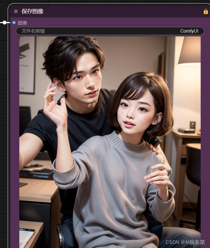

举个例子,我先利用自带的编码器,提示词设置为“(1男孩),1女孩”。按照我们以往的履历,男孩的权重得到了增强,画面中应该紧张出现男孩。
但是得到的结果,却还是一个女孩的照片,说明它对我们提示词的权重没有很好的辨认。

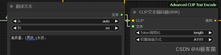

现在我们就编码器换成插件提供的高级编码节点,切换编码方式为“A1111”,也就是我们在webUI中常用的形式。
可以看到,男孩和女孩就均等地出现了。

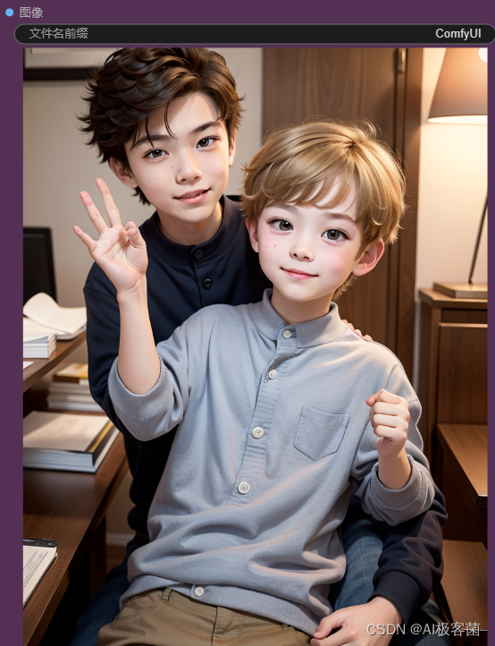

再试一次,这一次为了让对比更严谨一些,我们锁定随机种子。提示词设为“(1男孩:1.3),1女孩”,使劲夸大男孩,但是也需要女孩出现,我们先利用comfyui自带的编码器来绘制一下。
画面中出现了两个男孩,和提示词不符。
接下来利用高级编码器,切换一个“权重差值方式”,其他参数完全一样。
这次的效果就比力符合我们提示词的描述,一个大男人和一个小女孩。
