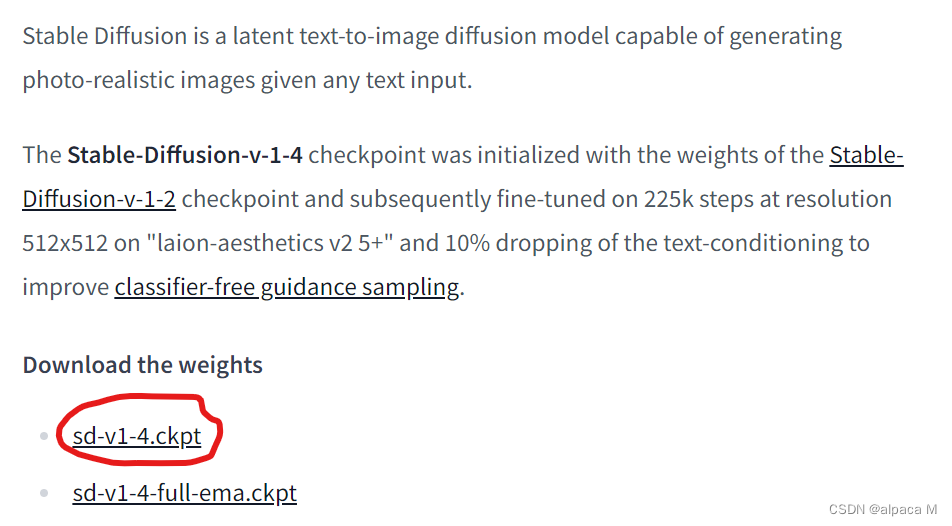

a.下载sd-v1-4.ckpt模型
地址:模型地址
按照下列顺序点击下载模型
红圈模型有4G,下面的模型有7G,自行选择下载

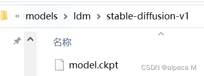

  • 在stable-diffusion-main\models\ldm路径下创建文件夹stable-diffusion-v1,将模型放在里面
  • 将模型名称改为model.ckpt

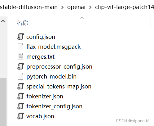

下载红框内文件。
  • 放置在路径stable-diffusion-main\openai\clip-vit-large-patch14下,自己创建路径。

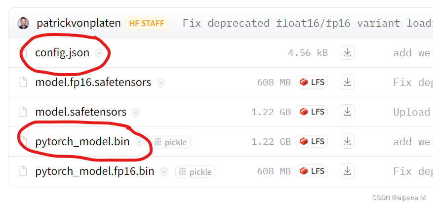

c.下载safety_checker模型
模型地址

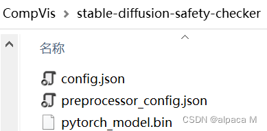

依旧下载红框内文件
  • 文件存放在stable-diffusion-main\CompVis\stable-diffusion-safety-checker下,自行创建路径。
  • 将这次下载的safety_checker_config文件命名为config.json
  • 将上一块中下载的preprocessor_config.json文件粘贴过来

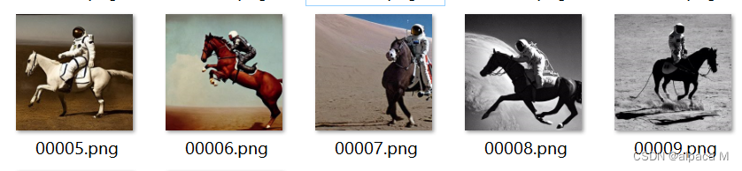

跑通后的生成的一些图像:
